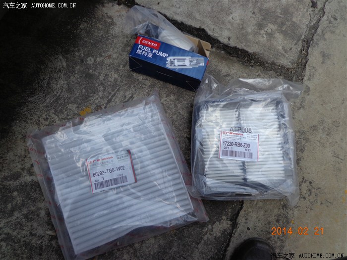

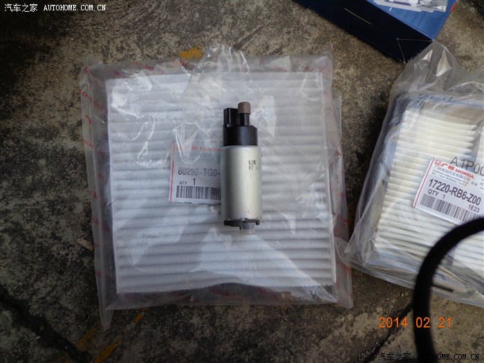

    咬咬牙,回家,上万能的某宝,200大洋买了油泵(据说是电装的,你信不信?)、空滤、空调滤(是不是很划算?)拜读了范友“还算好人”的作业(在此表示感谢)。自己动手了。(因为是用两次的照片,请忽视日期)
材料:200大洋,看着还不错。不算贵。

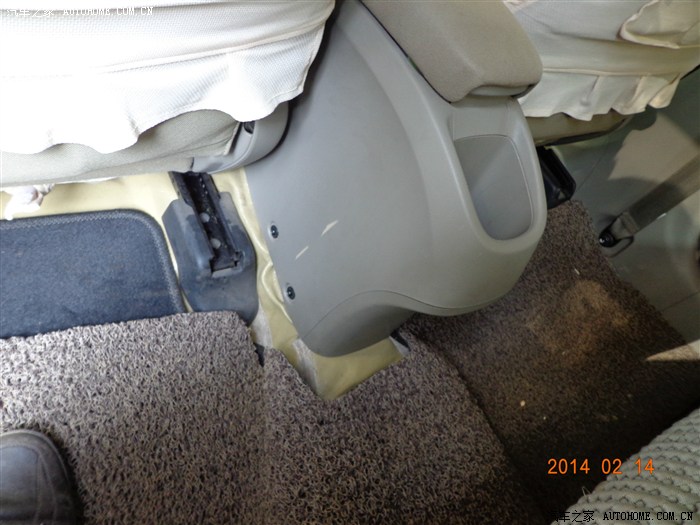

过程:先将空调内外循环拨杆下的两颗螺丝拆下,把那个空壳撬下(一定要从上面撬——上面留有三个空隙),就成了这样了,看到那颗小螺丝了吗?别忘了它。
拆下油门踏板侧上方的螺旋,还有对应一方的,这个螺丝有点特别,别丢了。
座椅推到最前面,露出这两颗螺丝。拆了,还有对应一面的。
把手刹下的那个盖揭开,就可以把整个扶手箱拿下来了,过程要用点技巧,也要有点暴力。(手动档的好像还要拆档把)注意别把USB的线给扯断。

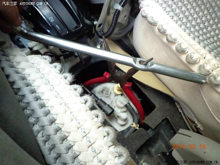

拆油管时漏了不少油,所以没拍照,出水芙蓉大家就看不到了。上面这张是借用安装时的,拆的时候要注意左面油管上的那个挡圈。接下来要用专用工具了,咱没有。怎么办?自己想办法吧:嘿嘿!!
不好用,但可以用。

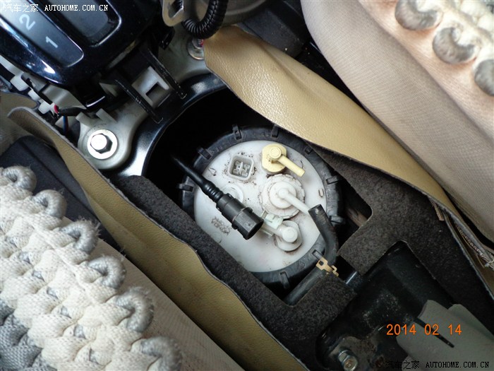

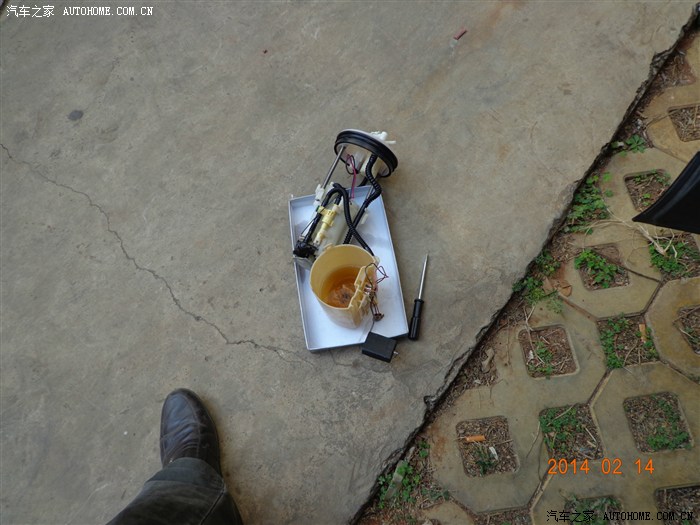

出来了,取出来的时候一定要温柔,别把油位传感器的浮子弄坏了。

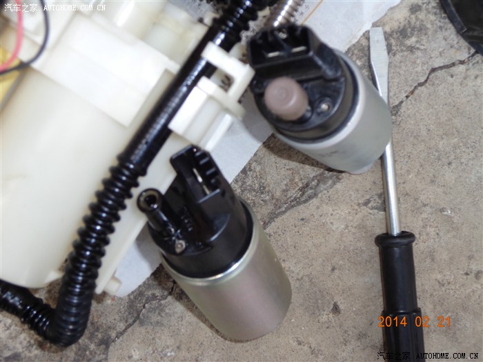

接着拆

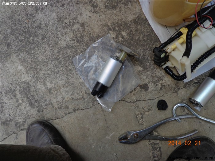

新旧对比,还是有点差别,原装的看上去就是顺眼。

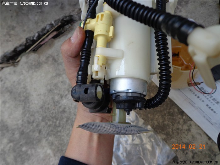

把滤网装上。
安装进滤清器
油泵的出油口上的密封圈一定要套在出油口上再安装,否则会造成油压不足,发动机不能起动。(别问我怎么知道的,我去墙角抹抹眼泪)

好了。还有就是那个篮色的插头,拆的时候用平口螺丝刀
插进别口,很容易就取下来了,不可用蛮力。

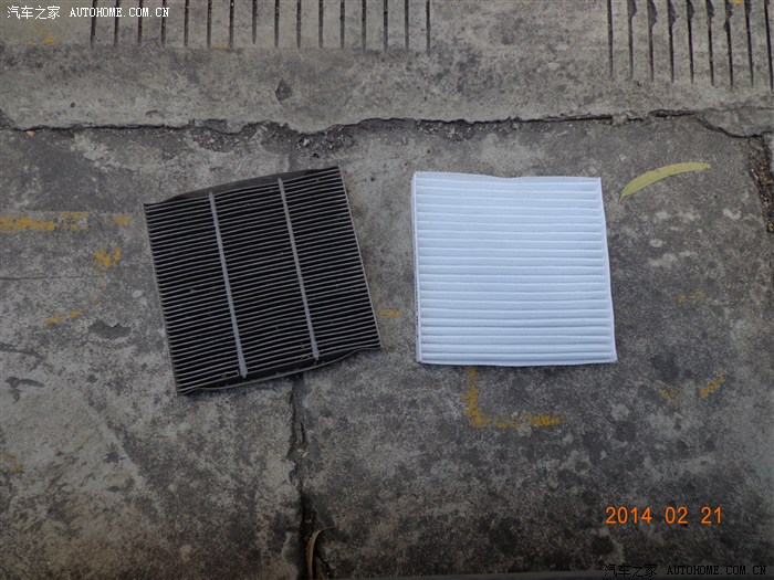

换下的空调滤(不是我用的黑,是原厂的就是那色。)
