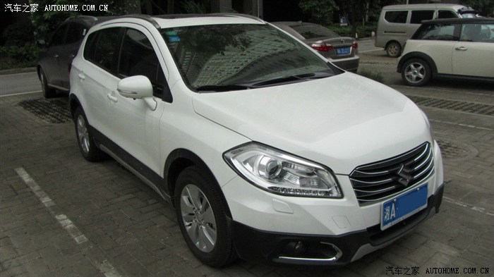

        虽然开车有十多年,但是对车身位置还是没把握。现在城市停车困难,经常碰到那种就一个车身长的车位,需要对车身与障碍的距离精确到5公分以内,甚至2公分,所以有了多装几个摄像头的想法。在本论坛上看到长沙本地有家不错,就是有有人推荐的哲彬,于是跟老板联系,感觉老板很实在。敲定了价格,驱车前往长沙中南汽车世界进行安装。

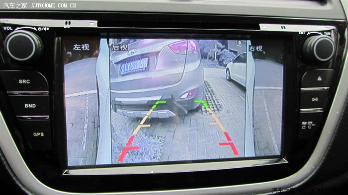

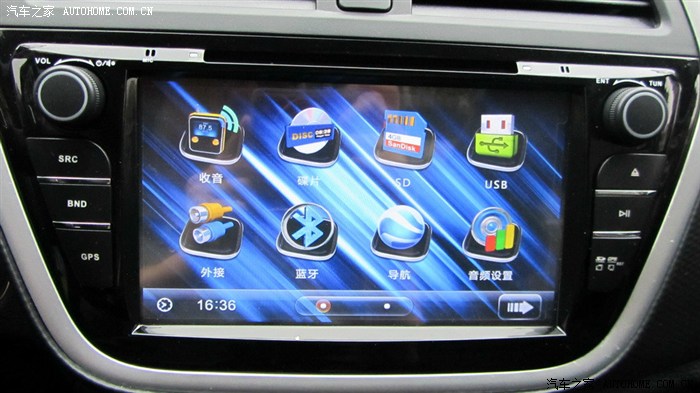

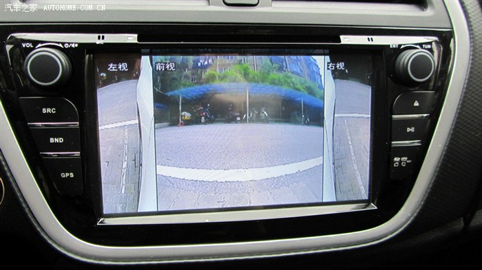

        一共安装了四个摄像头:前、左前、右前、后,没有拼接图像,应该来讲,不叫全景影像。全景的应该是6路摄像头,但是我感觉4路效果也不错,发出来仅供大家参考。具体的安装过程我就不详细阐述了,更换了原车导航,听说是因为原车导航只支持一路视频,而我需要四路。
       此款全景影像支持行车记录,四个摄像头均在录,只是摄像头不是高清,但也能看清。还具有振动录影,即停车后,有大的振动(如撞击)会自动启动所有摄像头进行录像。

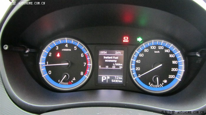

超车灯可以开启摄像头

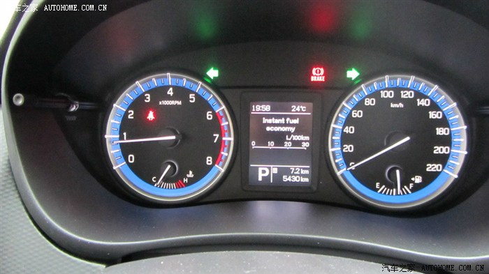

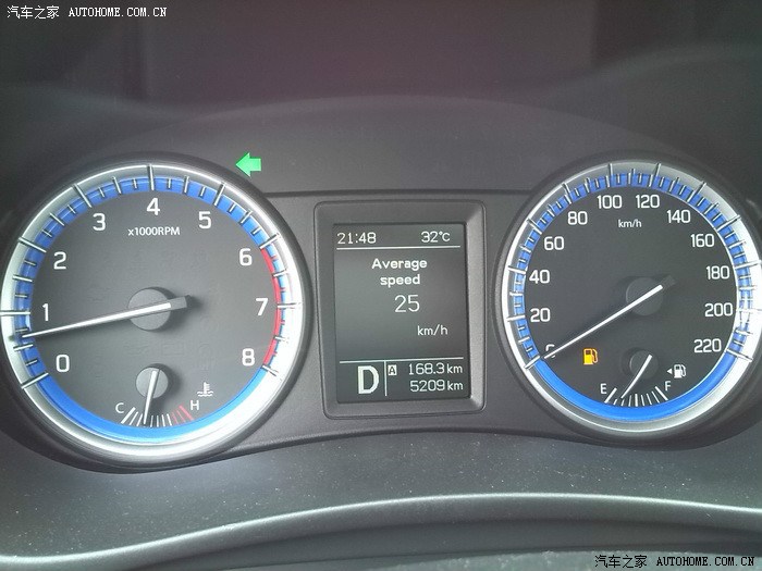

然后将转向灯打向右的效果
同理,打向左时将显示下图
打开双闪也能启动摄像头
利用遥控也可以进行控制,多次按下的话,会在几个界面之间切换。
最后回到导航功能,或者等待几秒,将自动关闭并切回导航。
倒车时也会启动摄像头
按遥控器可以将左右隐藏,只显示后视。
        现在我已经将变光控制摄像头的功能关闭了,因为超车的时候就会切换到摄像头,而此时导航上的功能会暂时关闭。比如你在听歌,一旦变光,歌声会停止。
