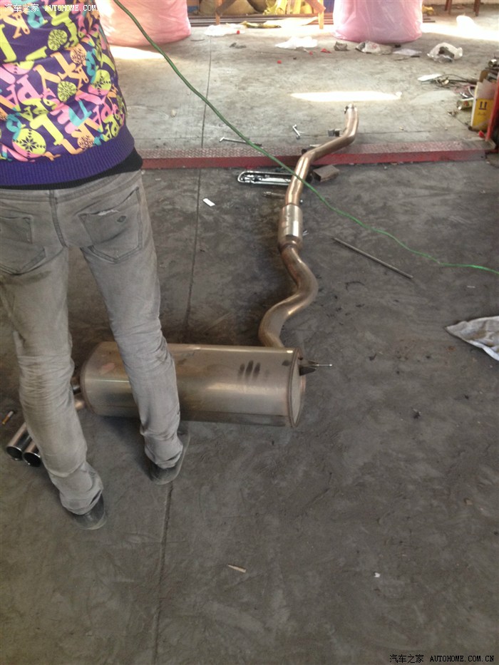

这是我车上拆下来的原厂单孔排气管中尾段。

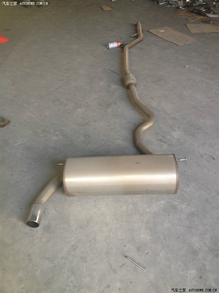

这是328LI的原厂中尾段排气,行驶距离8000KM,看上去很新呢,看那中段的消音比我车子的要长很多,上面都是原厂宝马钢印,管径明显比我粗多了。

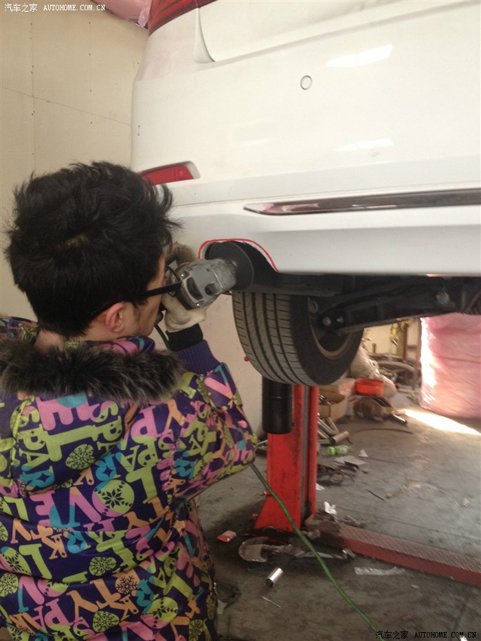

这个红笔画的线是328后唇的标准尺寸,分毫不差,以为着我这排气改装是真正的原装位。小工的手艺,把这个开槽磨得丝般顺滑,牛B

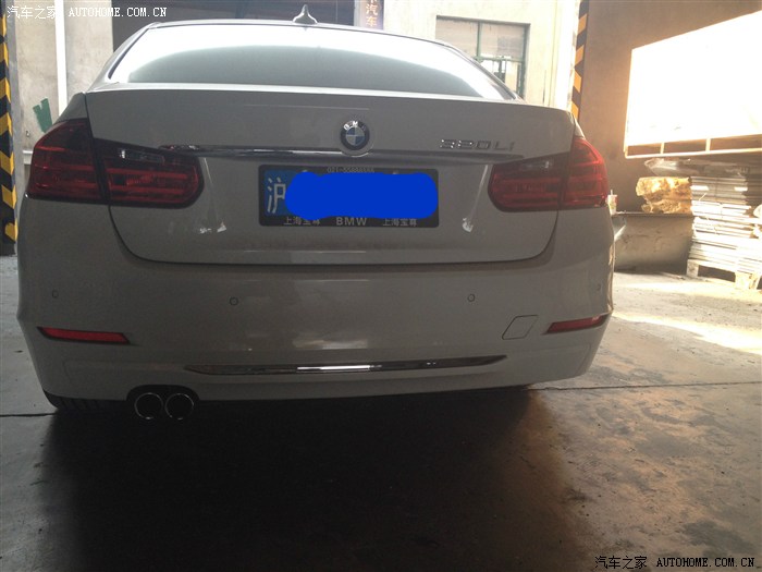

装完的效果图,呵呵,我可以说BMS2阶我是上海320LI第一人,改原装位排气我还是上海第一人吗?
