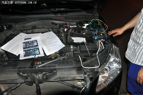

详细接线图借用asmotoe2的,这个控制器也是他哪里买的

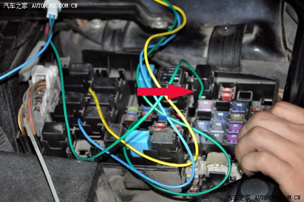

保险丝盒内连线说明(注意加粗的红条位置,那个就是接的脚)

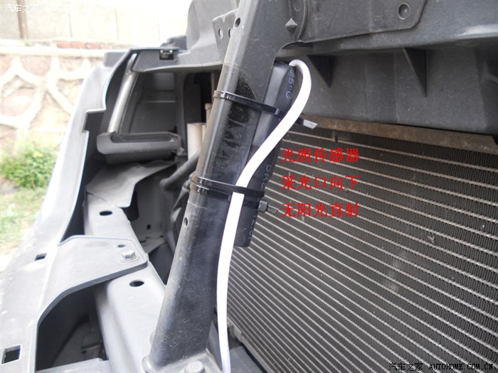

第一步,先接光敏感应器

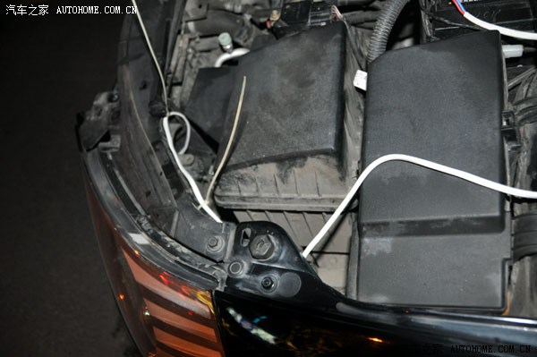

走线自己把握,先规划一下

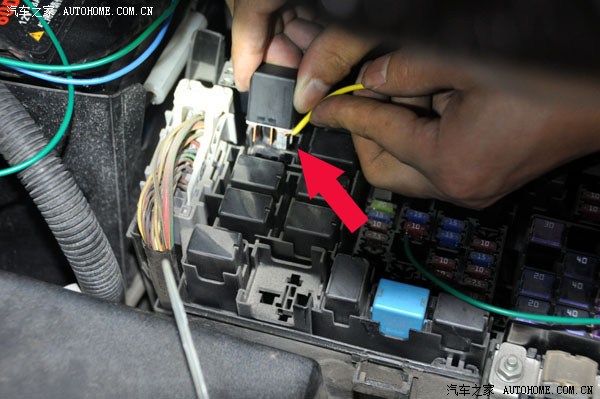

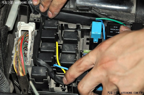

打开保险盒

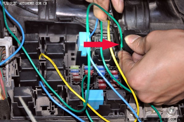

注意看插头,首先接的是一股三根出来那个线,黄色,蓝色,绿色三根那个,先接第一根,绿线,注意位置
然后是第二根,黄线,注意位置

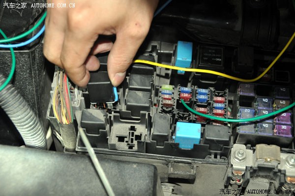

弄好后插回

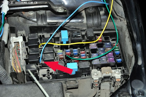

然后是第三根,蓝线,注意位置

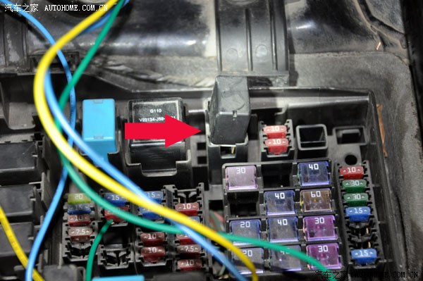

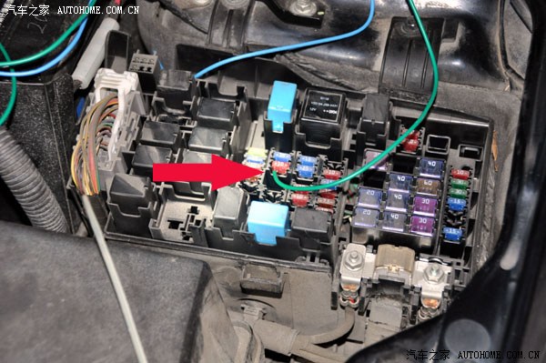

然后开始接一股分两根线那个,绿线和蓝线,先装绿线
然后装蓝线,到此为止,5根线就装完了吧

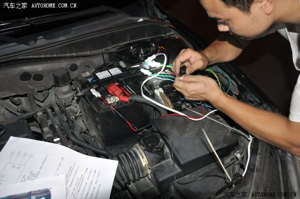

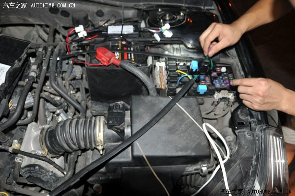

就可以开始测试了,先把光敏感应器接上

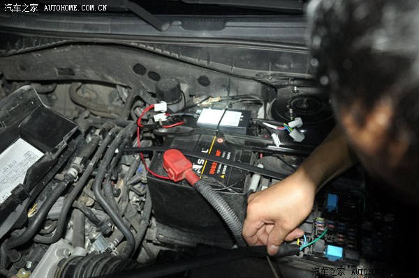

然后把电源线接到电瓶上(这个都会吧,红色正极,黑色负极)
接好后,线是比较凌乱的,等测试正常再整理
我这个一次接线成功,测试正常,可以整理线了

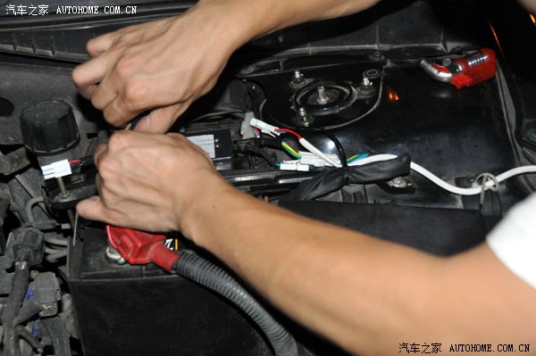

然后把店主送的热缩管用上,整齐,美观(注意这一步应该在装线之前弄,不然到时又得拆线,我就返工一次,后面的DX看了就不用走弯路了)
固定好,整理齐,多余的绑带剪掉,凌乱的线固定好,OK了,建议这个时候最好是用两个牙签把按键同时按下去,让系统复位一下
