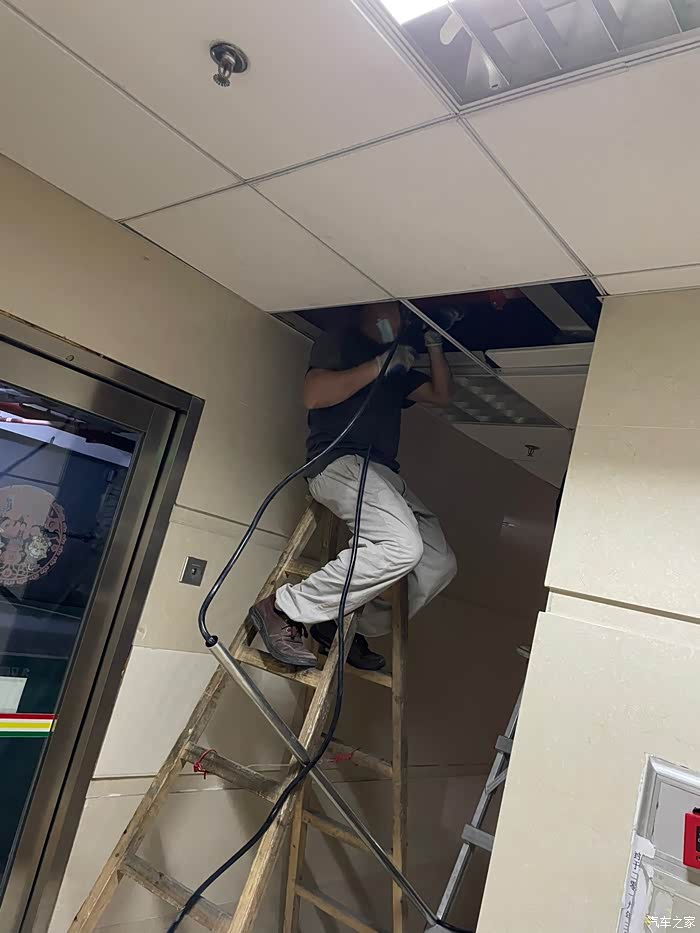

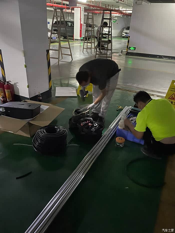

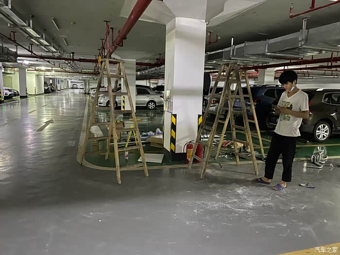

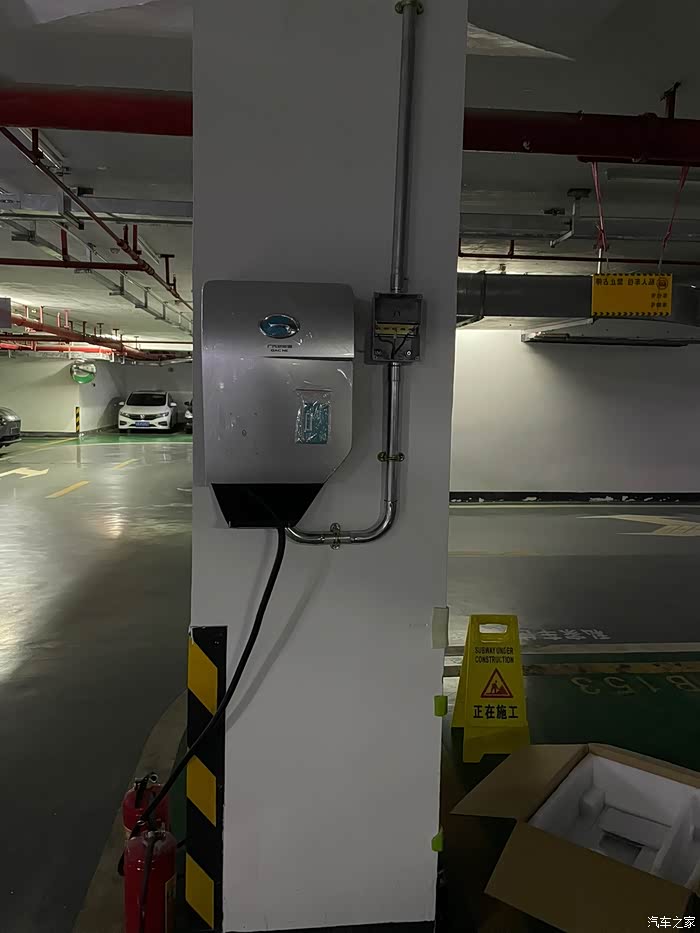

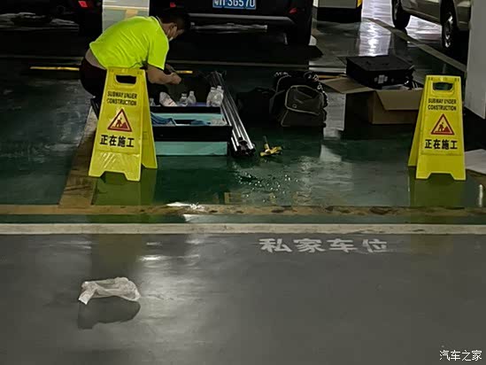

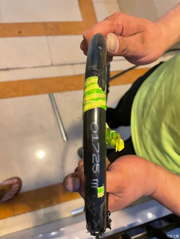

4个师傅从下午3:00一直到晚上9:00才安装完毕,上蹿下跳的也是很辛苦,总长度91米,扣除赠送的30米,自费61米,每米45元,各位看官自己算一下要多少钱了,不过这的确是辛苦钱啊,师傅们都不容易非常尽责,每一个步骤的拍照留存上传。每一个步骤都与业主沟通,整个施工非常规范。

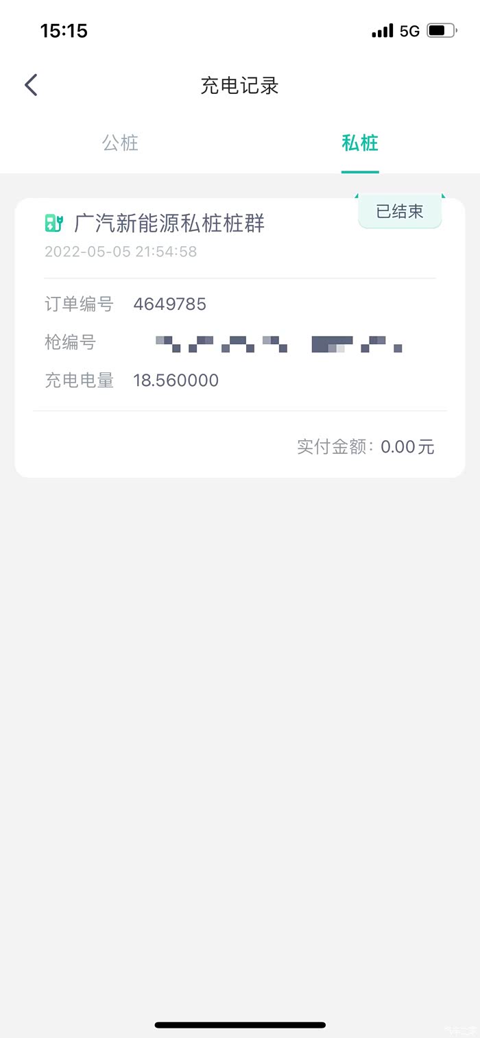

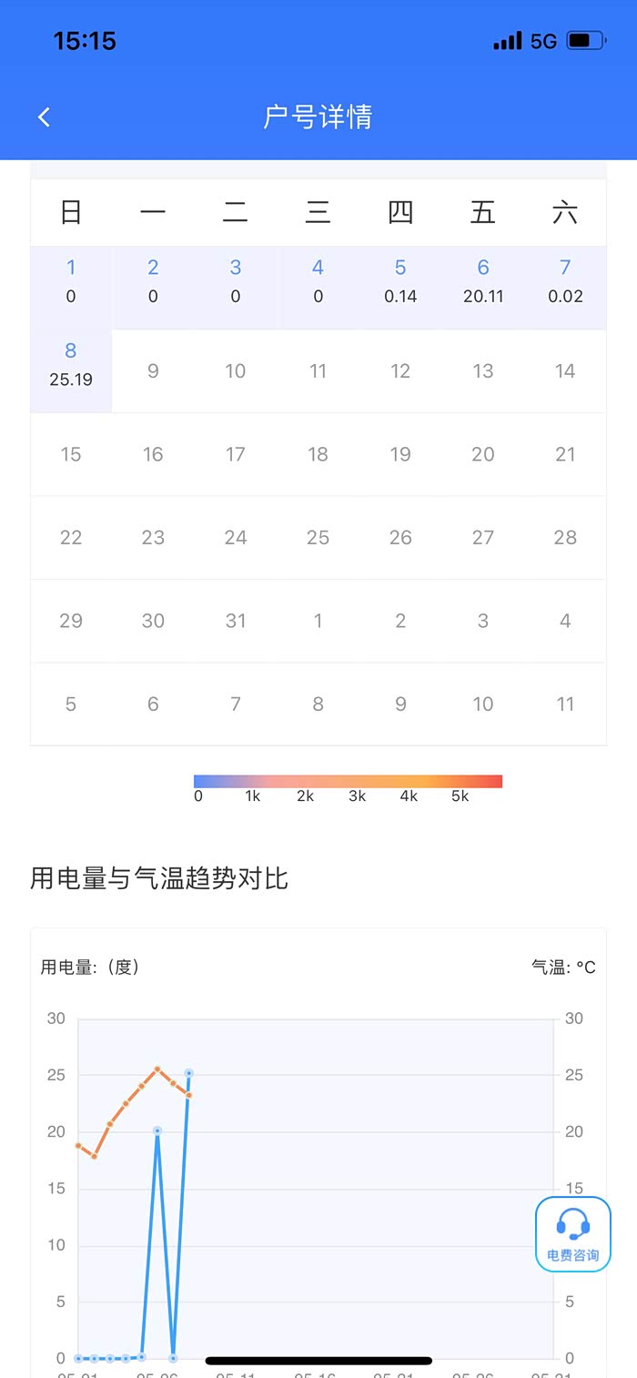

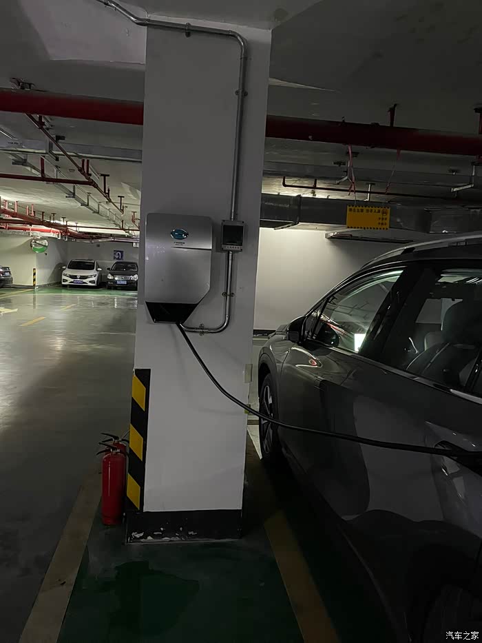

安装完毕后充电试了一晚,埃安APP显示充电18.56度,电网 APP显示20.11度。效率去到92%,换言而知损耗去到8%左右。充电时电线有少少发烫,我特意摸了一下隔壁车位的特斯拉充电线,也是有发热的情况。广汽埃安的APP在地下车库网络不好,其后几次充电都没记录下来。

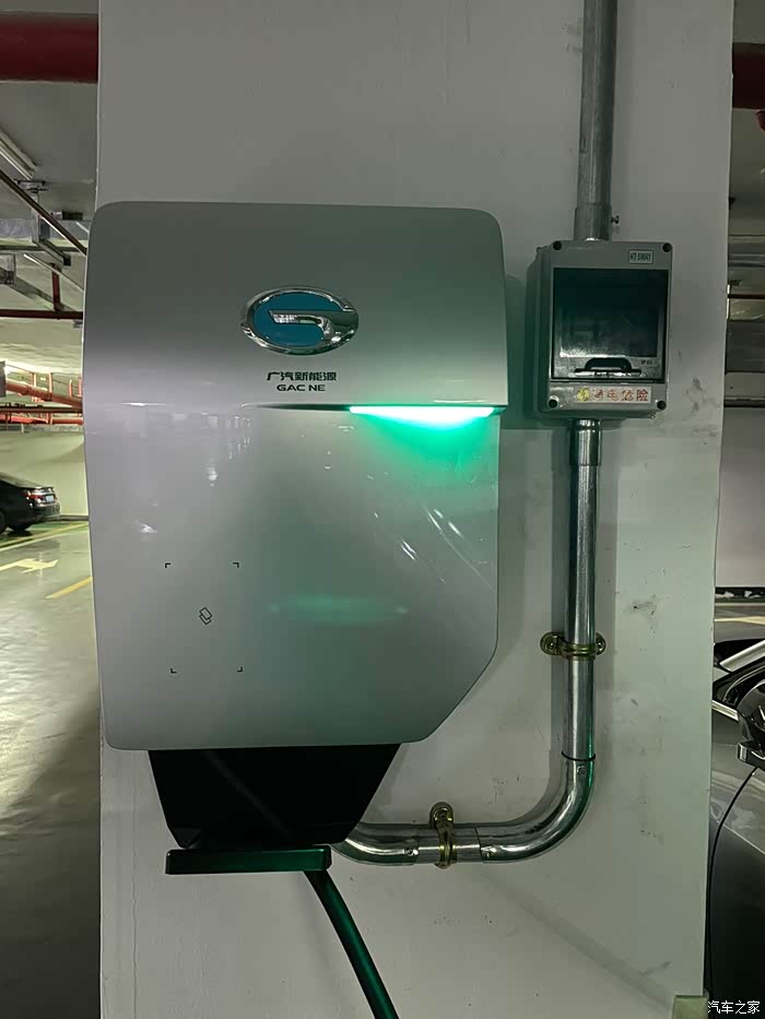

本来安装是有一代和二代的充电桩选择,但一代充电桩的线长5米,二代充电装的线长只有3点5米,5米我也是刚刚好够,所以选了一台充电装。总算开启私桩的充电旅程。用车愉快。
