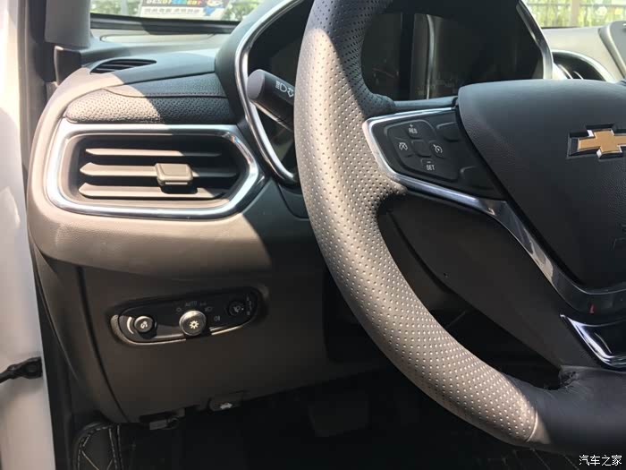

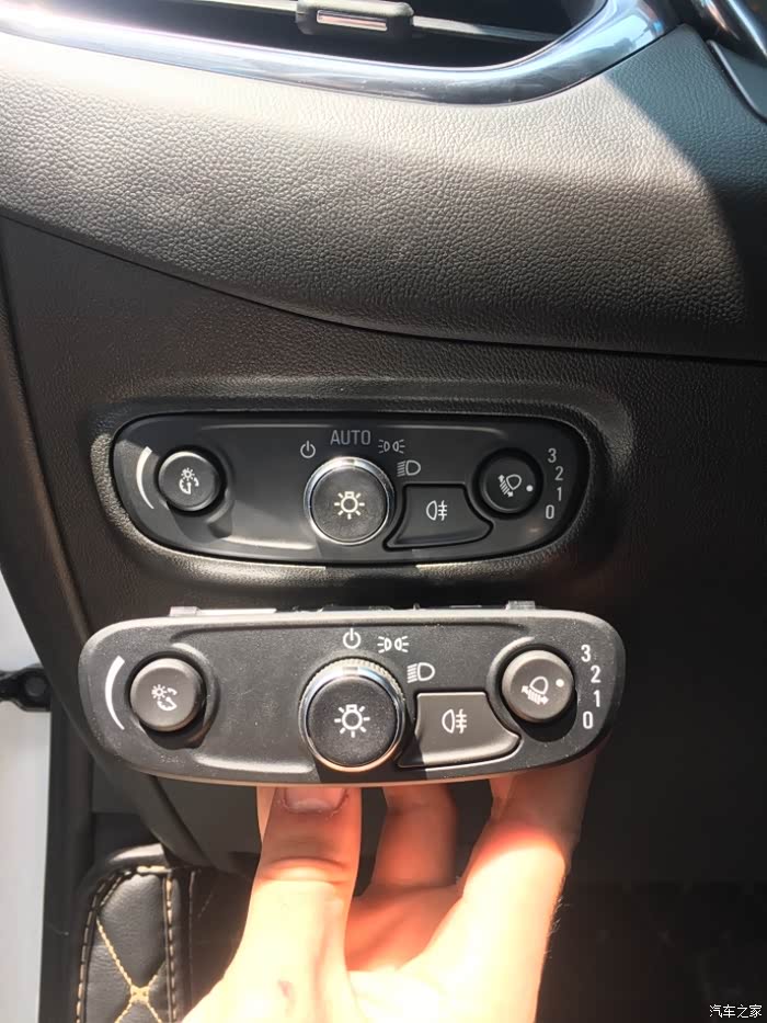

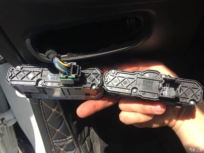

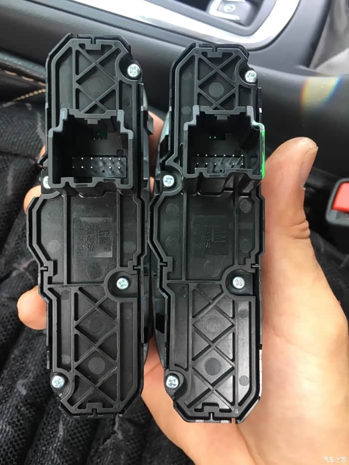

接下来是自动大灯,先刷好程序,直接换掉原来的开关,新开关也是原厂件,质量杠杠的,原先的开关需要从里面伸手进入把卡爪按下去顶出来即可,原来的跟新的针脚完全一样。
听说高配原车需要15秒钟,很期待我这个刷完需要多久,经过多次测试,开灯只需要3秒,三秒,叄秒!响应速度真的快。
