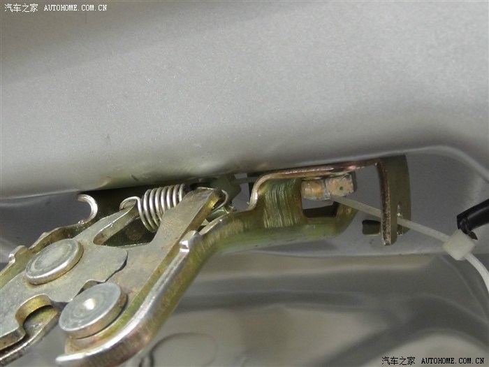

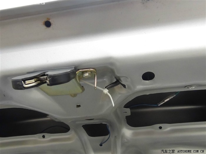

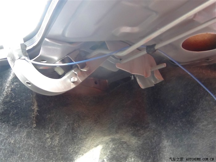

按的是中控锁电机,按的时候没有照照片,这是按好后照的,这是安装电机的位置。原来有一孔在右边又打了一个孔安装的电机。

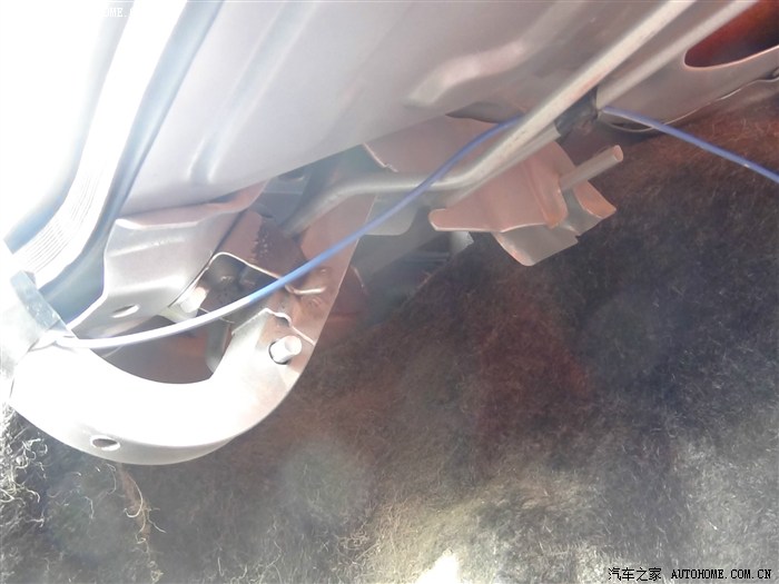

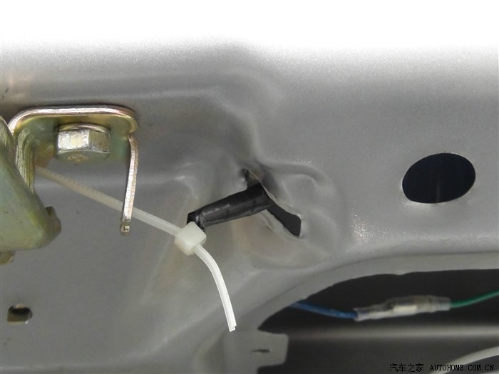

是用拉丝联接的
拉丝联接电机
拍花了,不过不能看出来是中控锁电机。

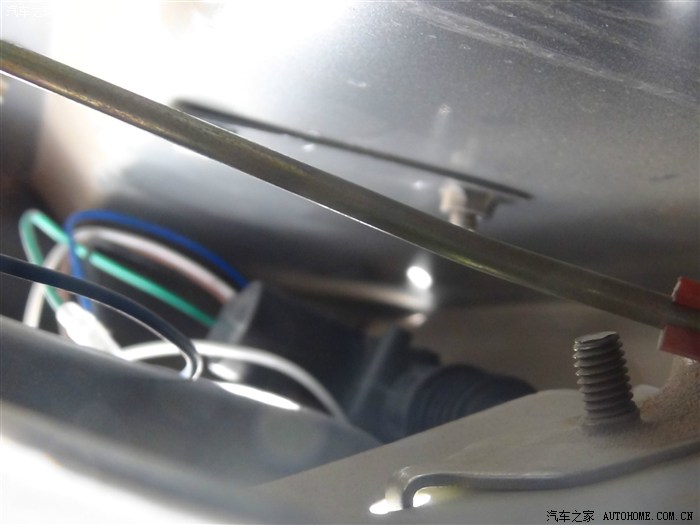

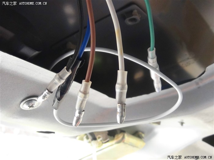

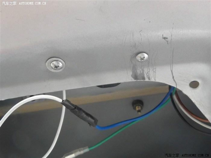

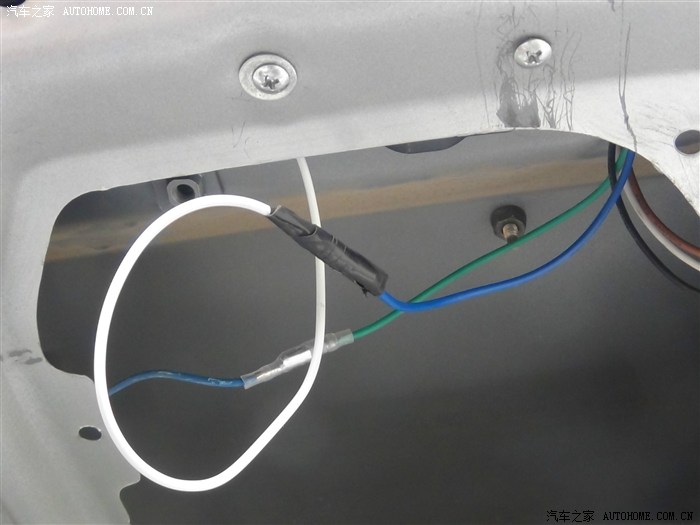

中控锁电机的五根线
只有蓝线他绿线有用,其它的不用管它
这个能看出来是中控锁电机

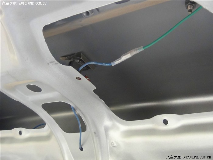

蓝线是打铁线,各有不同你们接的时候再试试,别按了。
蓝线和绿线一个接打铁线,一个接正极。
我的是绿线接正极

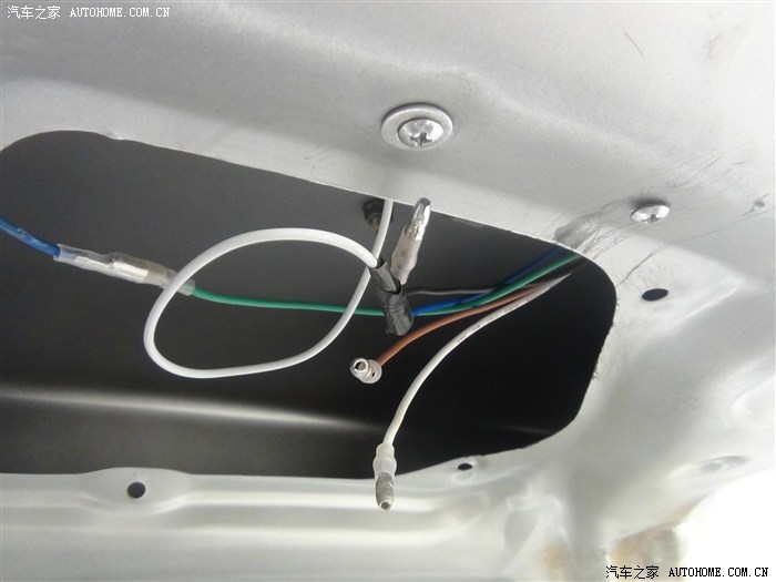

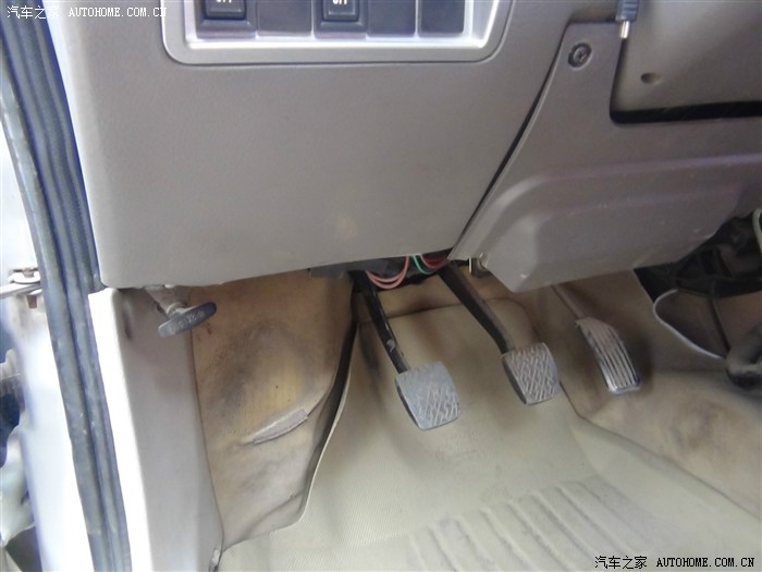

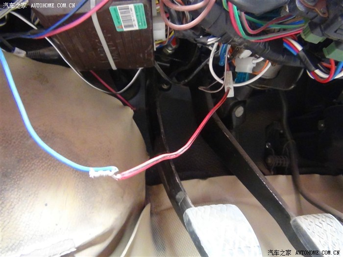

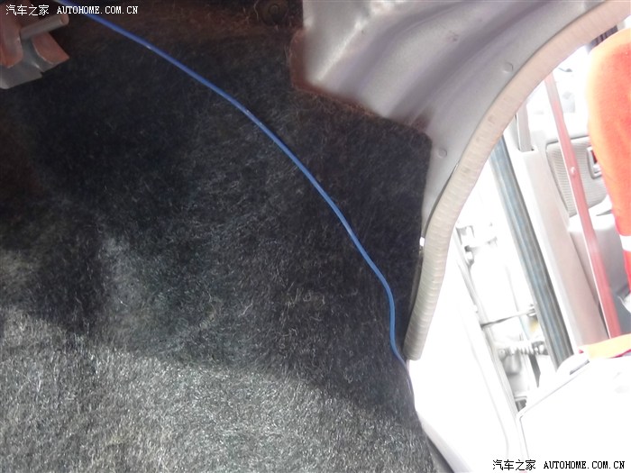

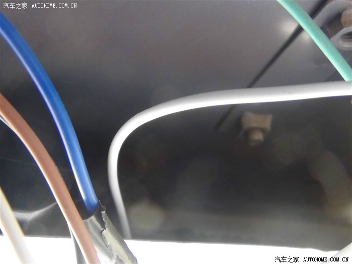

走线
走线

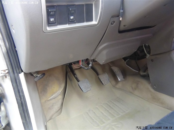

走线的时候一定要线留够长度。

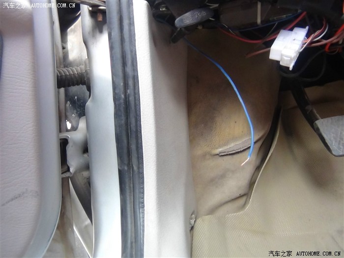

我是从这走线的

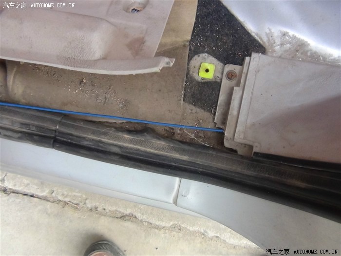

这第一次线留短了,又从新走线。
在要固定一下。

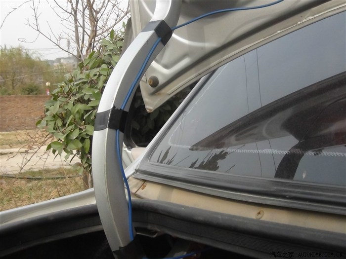

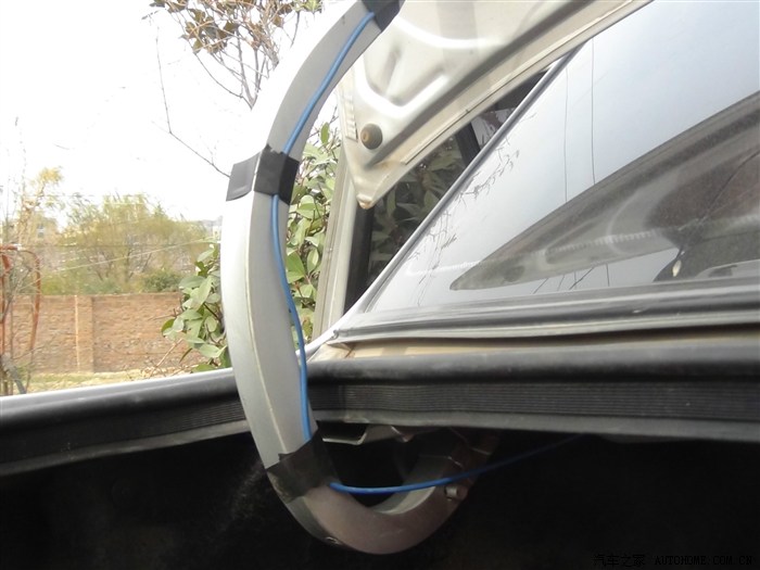

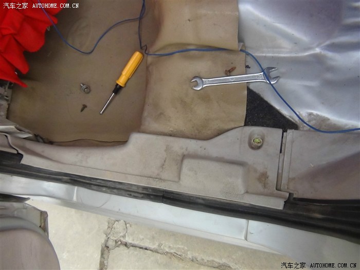

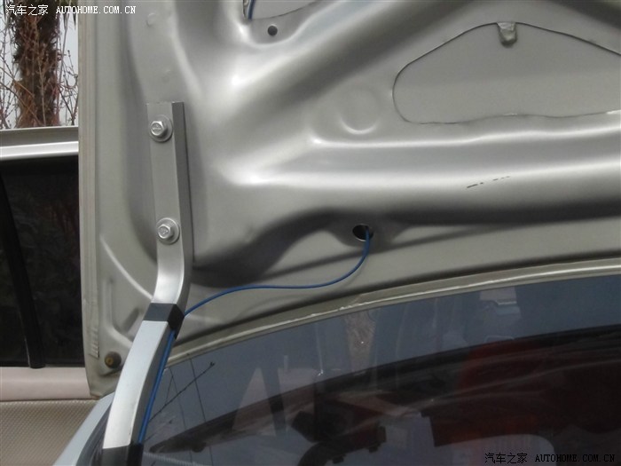

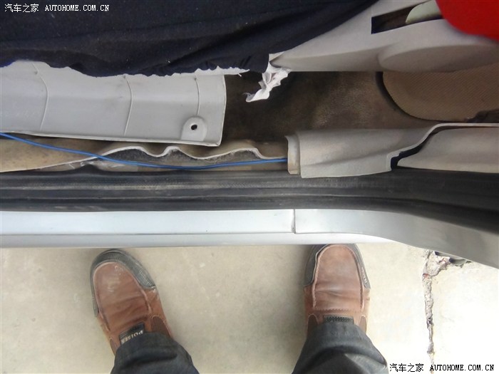

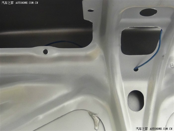

穿过后背箱

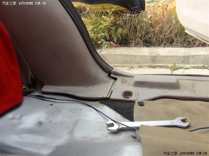

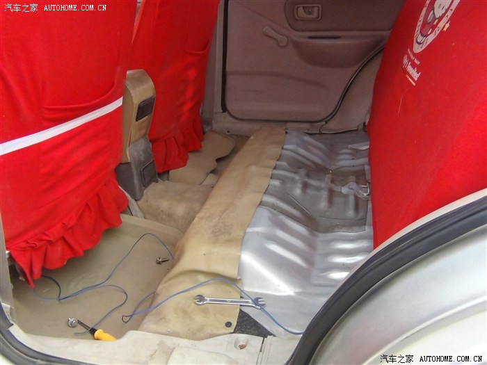

为了走线把后坐拆了
开拆
拆...拆..........拆..........

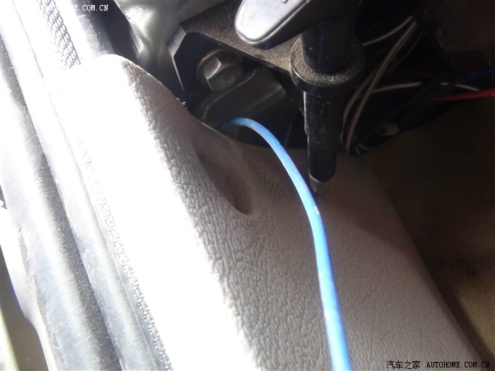

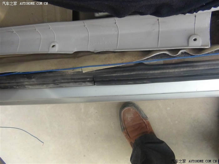

拆开走线,喔谁的脚出来了。
又有一只

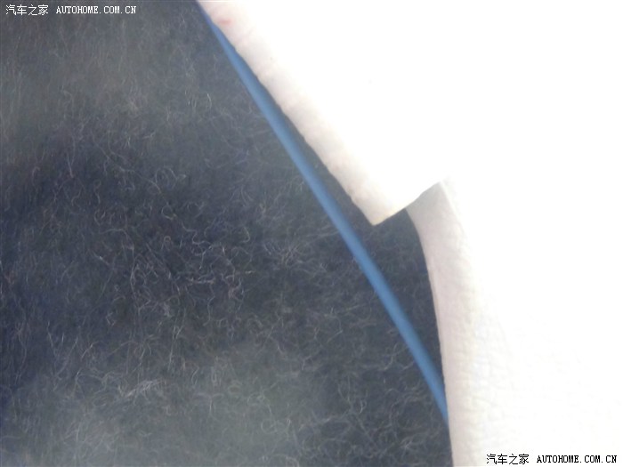

线是从这走出来的。
看到没有。

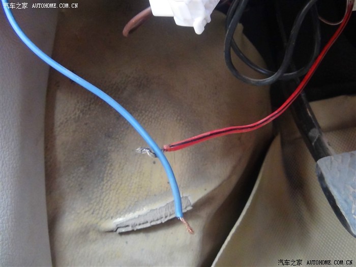

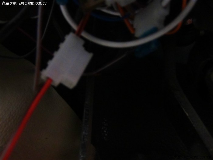

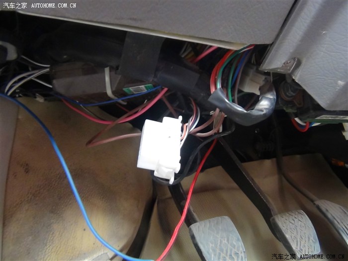

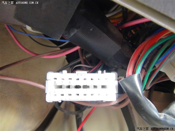

我的铁将军中控上预留有一根专门后背箱的正极线。就是这根红线,上面还有保险丝。
就是她,接好ok

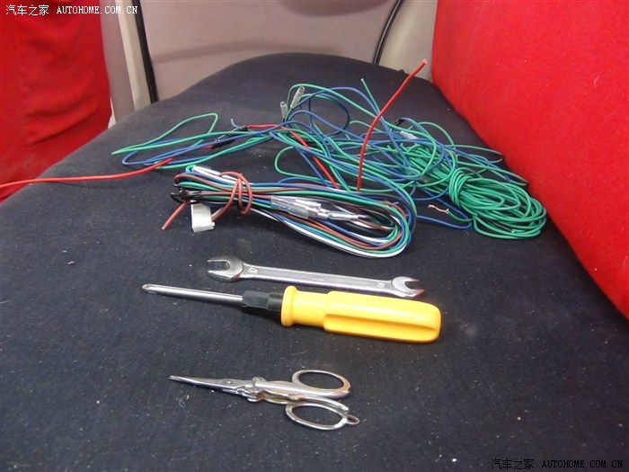

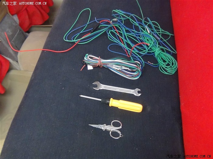

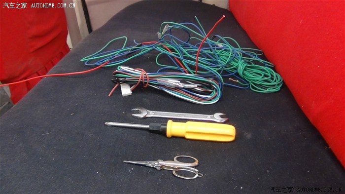

本次作业所用的工具。
工具
还有点线留着以后再折腾别的东西。
