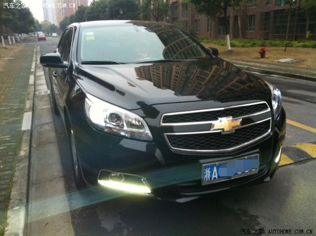

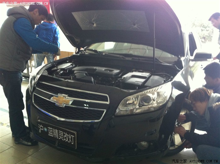

前几天闲着没事,便杀到了车友会服务商店里安装日间行车灯及示宽灯,感觉 装了还是很上档次的(应该是心里作怪,但完全可以不介意,哈哈),

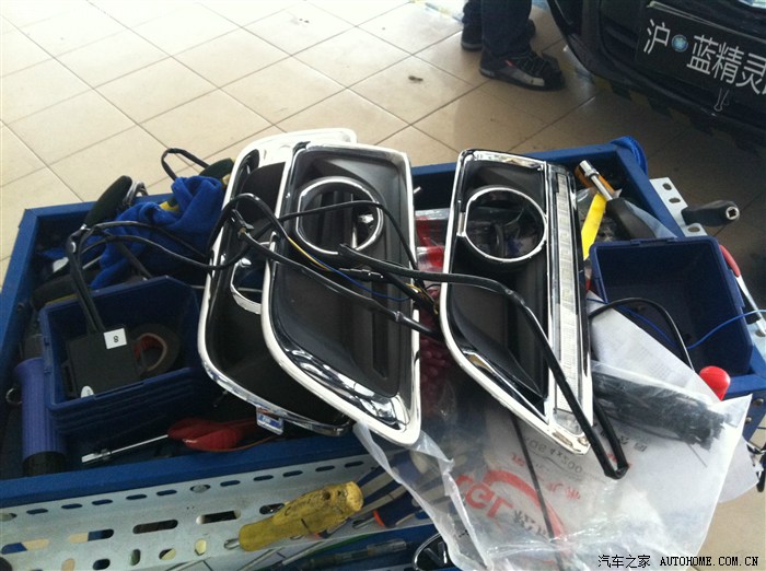

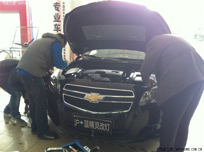

车一停好,便被5个大汉轮了开拆(说的是车哈,别想的太多哦)

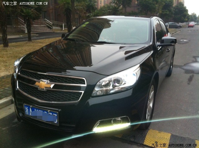

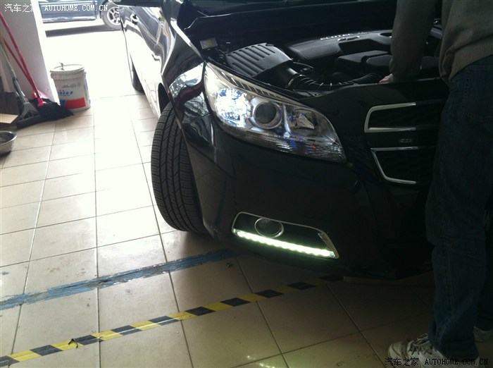

安装的一字日间行车灯
继续折腾着,时间在流逝。。。。。。。
时光流逝了一会。。。。。一边的日间行车灯跟示宽灯已经装了
2边也都装好了效果还是可以,大汉们工作还是很细心的(水果机拍的不给力)

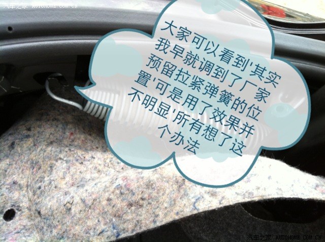

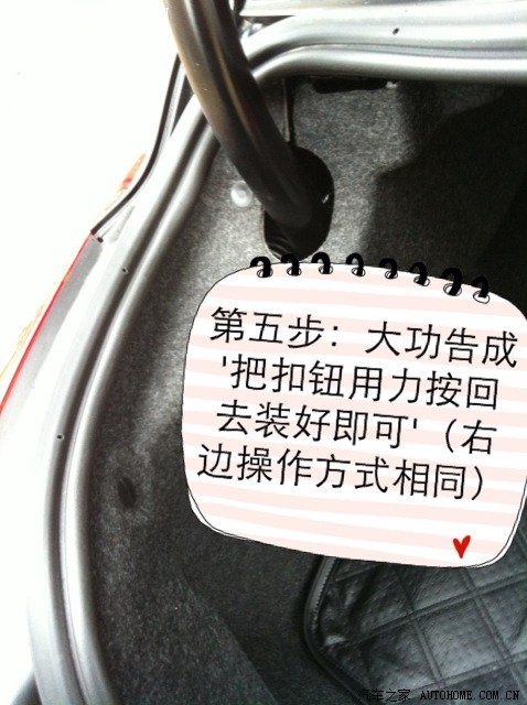

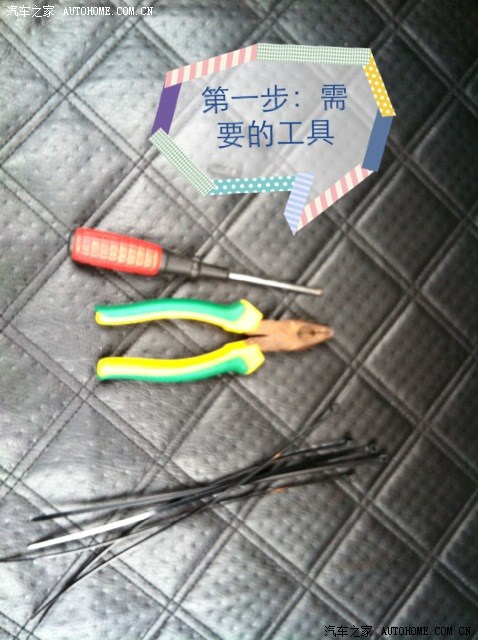

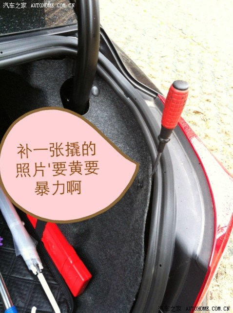

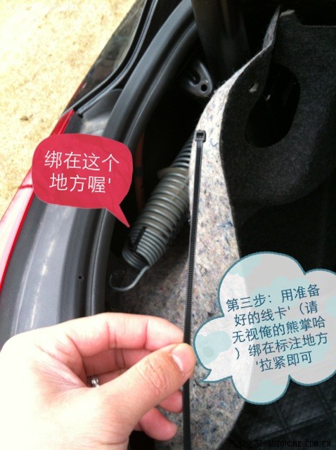

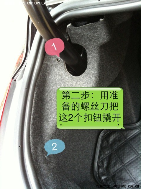

       后备箱提车的时候,按了遥控开关是可以自动开启的,可过了段了时间弹簧越来越松了就不能知道开启了,当你拿的东西比较多的时候就很不方便了(我遇到这事了,所以我想了下面这个办法,)同志们可以想象下;当你跟老婆孩子逛超市大包小包的时候,你只要在50内按下遥控,后备箱就已经自动打开了,会不会很遐意啊
弄好以后就可以开始各种遐想了。。。。。。。。。。。。。
黑宝外观(加了一点小装饰)很无奈水果机拍的

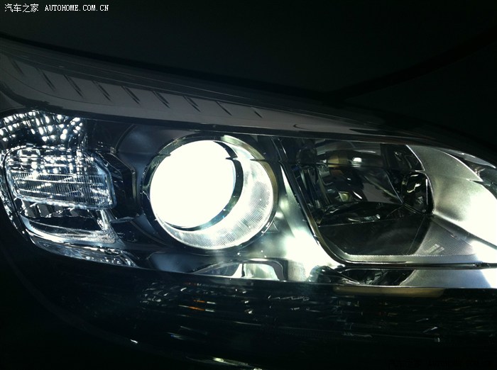

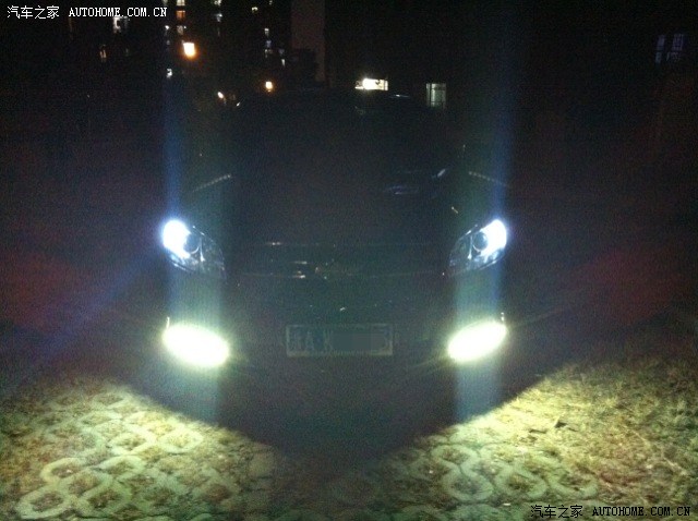

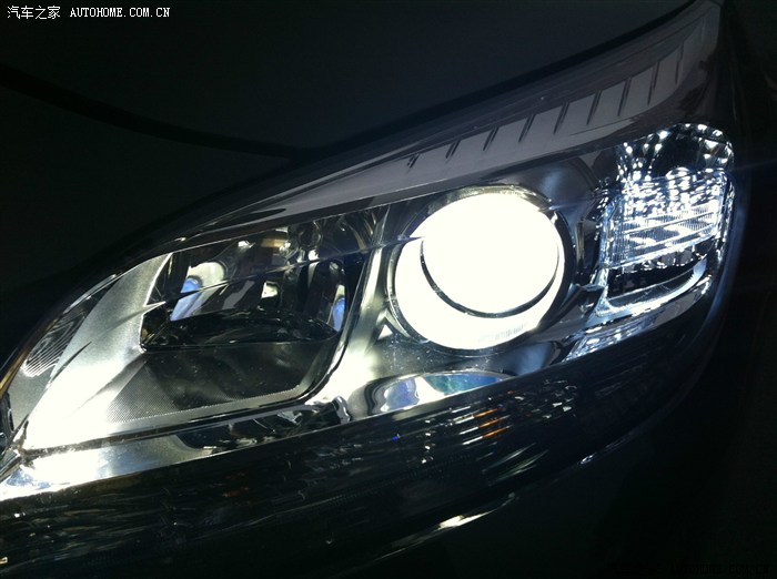

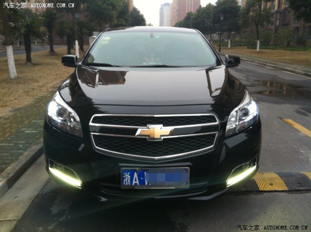

疝气大灯,日间行车,示宽灯
多少度角来的
这个角也来张

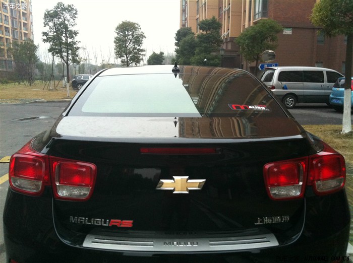

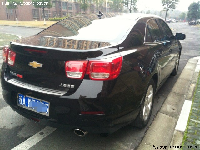

大屁股(加了尾喉,油箱盖的小蜘蛛,后备箱防擦条)
补张晚上灯光(还是机器不行)
疝气大灯一对

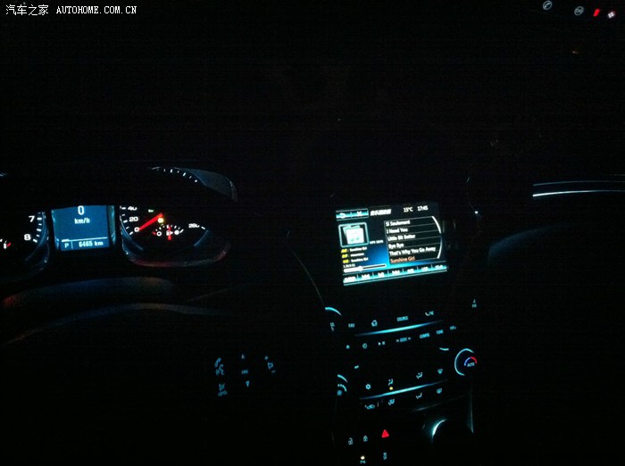

晚上还是很炫的

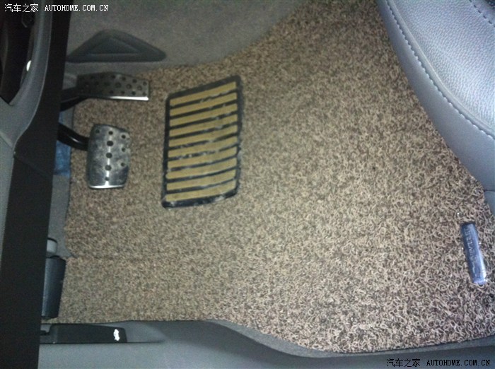

油门踏板及脚垫和车窗升降器

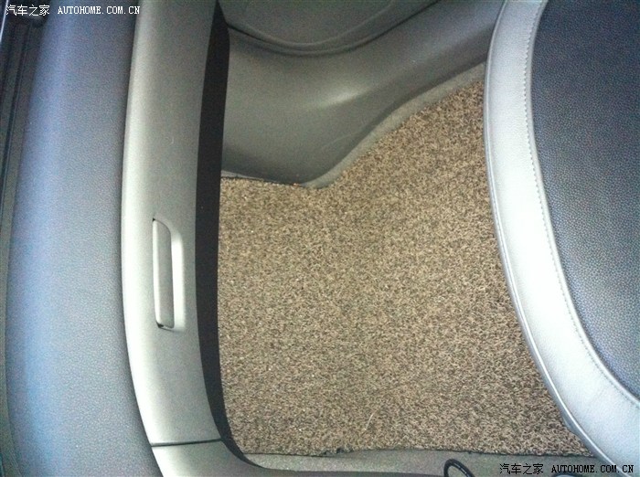

副驾驶脚垫
后排脚垫
还是很服帖的
