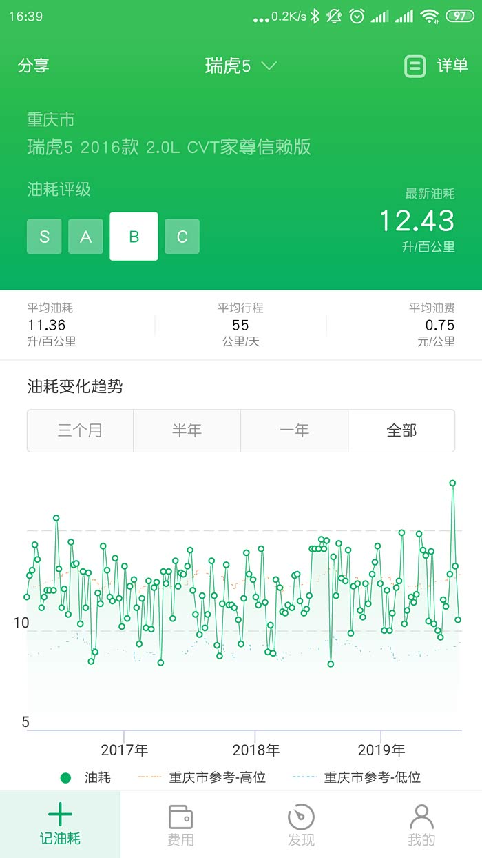

噪音相对大一些,胎噪、发动机噪音还是很明显,舒适感一般、习惯了就好了,或者音响声音开大点基本没问题、油耗方面这个不好说,高速最低6.3,平均7.3左右,城市道路(重庆市区,拥堵城市排名第一,每日通勤10公里耗时35分钟左右)最高18,平均12.5左右,从提车到现在小熊油耗平均11.36左右,自己很矛盾,国产2.0的机子这个油耗确实还可以,但是看到别的2.0 如日系,那确实差距很大。
