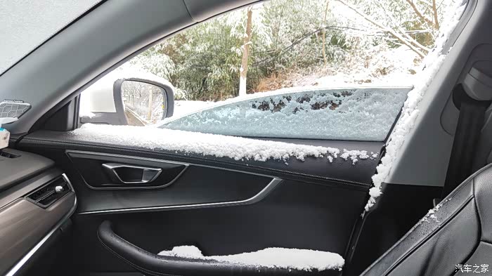

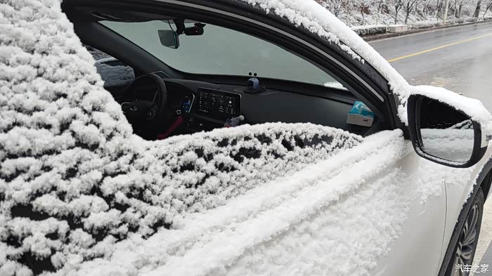

自从去年下雪没关窗,热心邻居提醒以后,装锁车升窗的想法就在心里发芽了,
雪下车里了

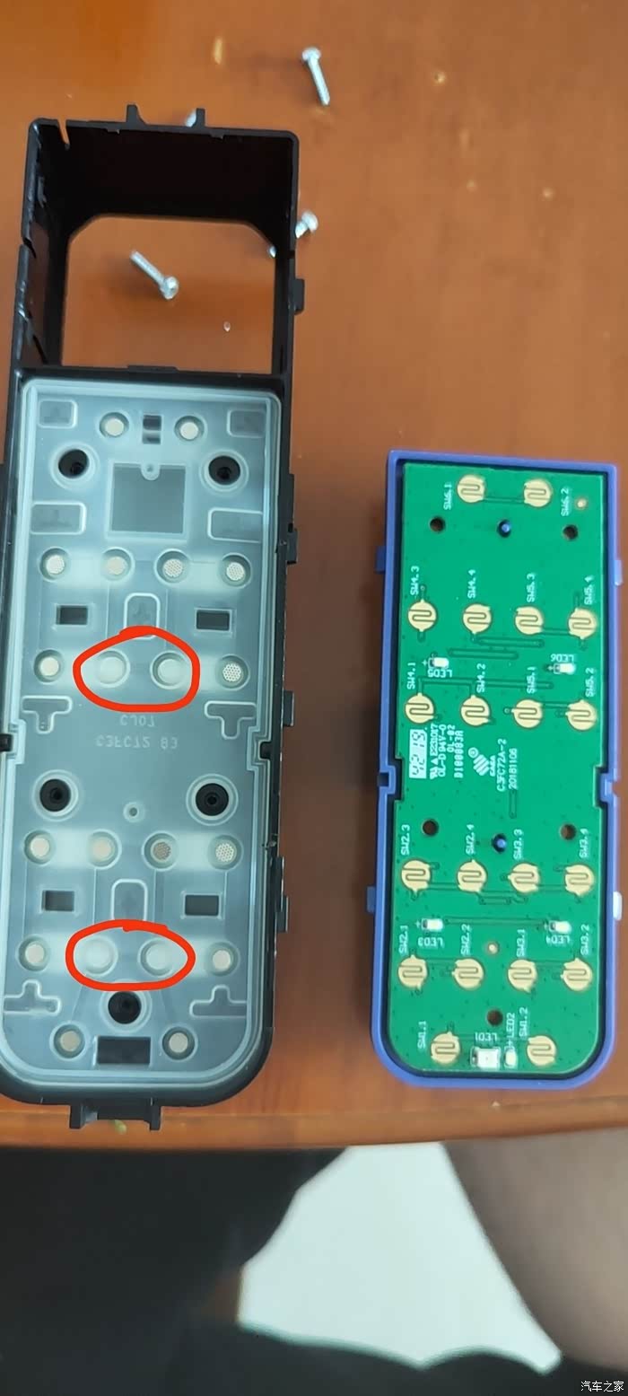

今年广东进入雨季,晚上听见打雷声,这个忘性大的人躺床上就想,车窗关了没,好像关了又不确定,想想赶紧搜个OBD吧,一看价格最低188起步,想想划不来啊,只能锁车升窗,不能一键升窗,然后就查了查电路图,原来控制车窗升降的在BCM (车身控制器)!!!! 电流正反通过电机来控制车窗升降。想想还是买个BCM,享受原车功能。一键升降窗与降窗的区别就是电阻阻值不一样,拆开开关一看真感动,板子都有一键升窗的按键,只是触点没弄金属片所以不通电,也按不上去。奇瑞为了给我们优惠,把开关整一下就能给我们减一个配置给降价,好感动。
按键设计
如果只要锁车升窗,可以不用动这个按键

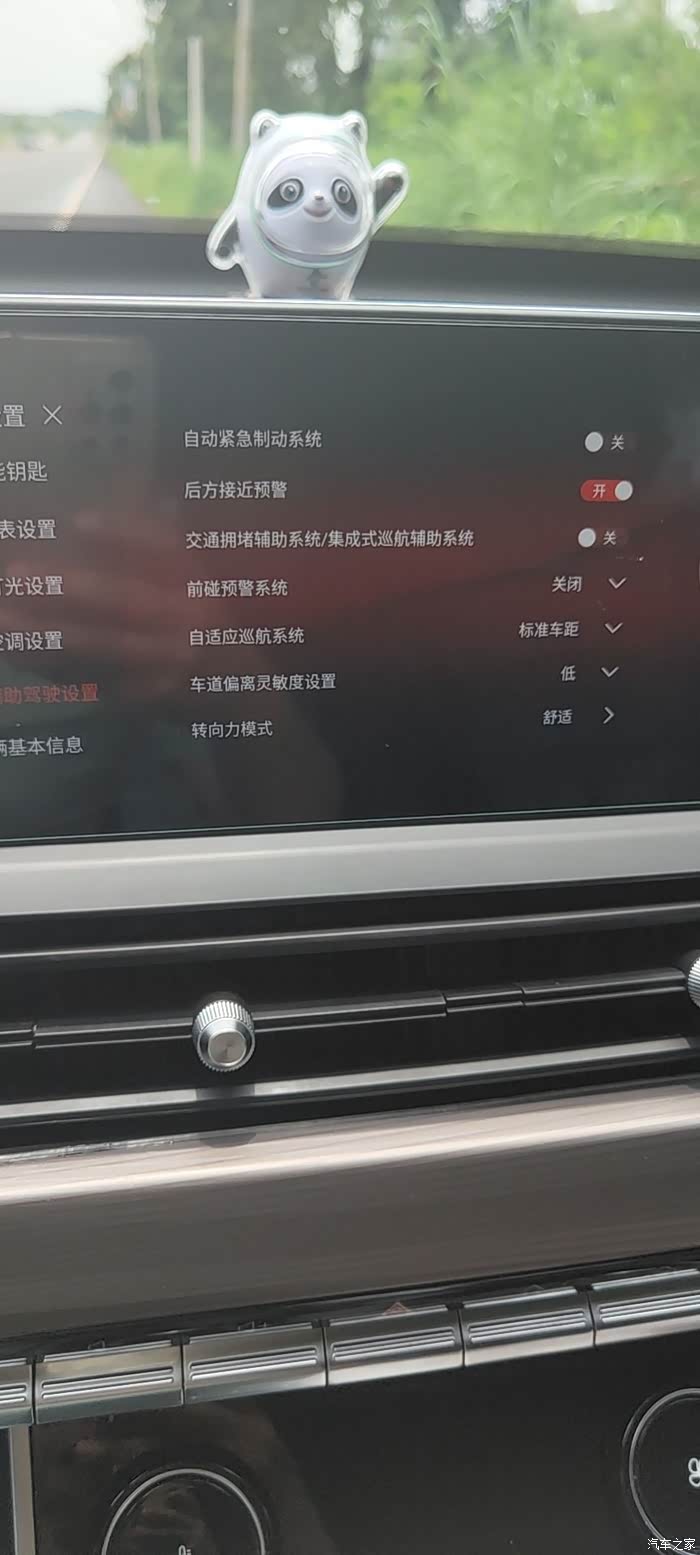

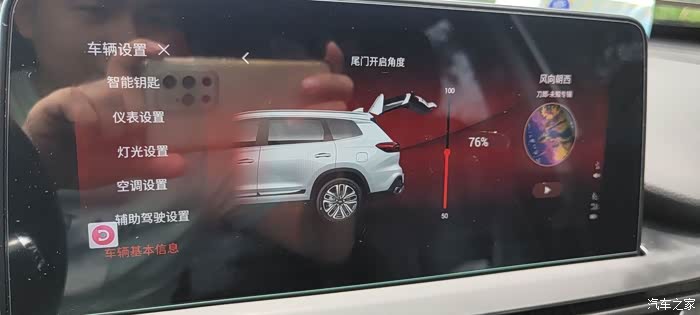

海鲜市场淘一个拆车BCM价格在300左右,新的要750左右。在刹车上方有5个插头,3个按压的,最大的那个要用细螺丝刀插进去,压着拔出来,BCM上3个螺丝一松,换上新买的,再插上原车插头,换起来和插OBD是一样的。然后刷入原车的配置码,(高配BCM功能太多,没硬件会报故障码)
高配功能
高配功能

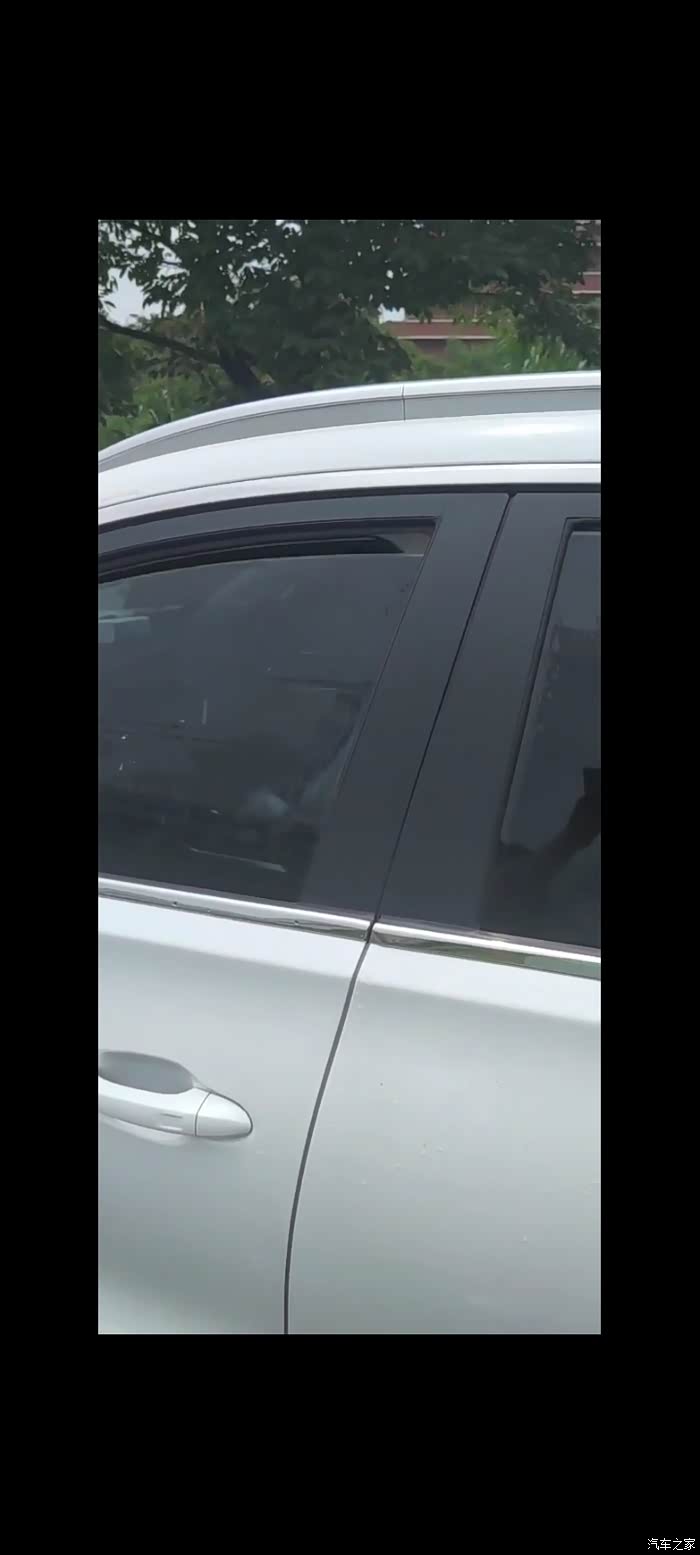

所以刷回去之后,长按4个升窗键15秒以上,让车窗学习下到顶位置,之后锁车就会自动升窗,重新学习下胎压,就大工告成了。
