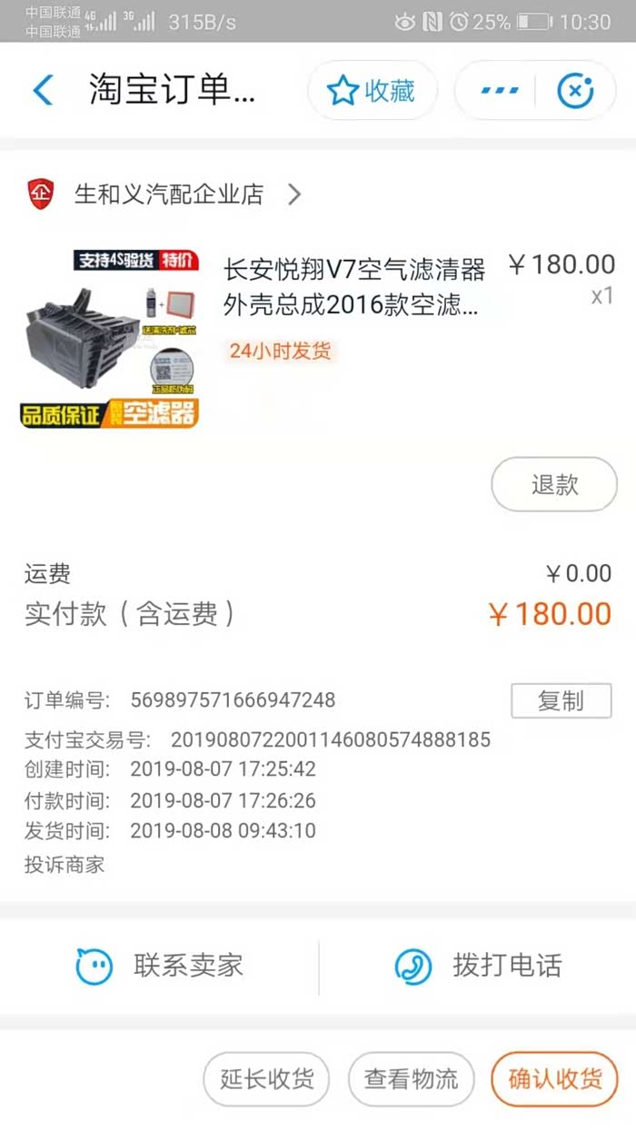

15款,自己动手更换空滤总成

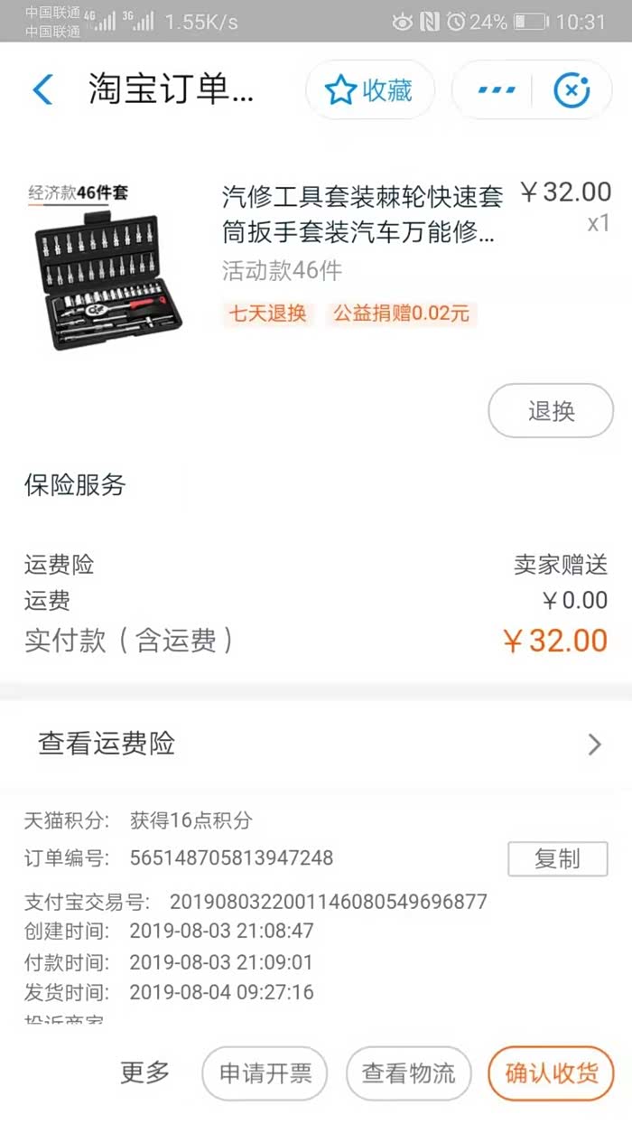

要想操作顺利,必须要有顺手的工具,用着不错
4s店配件不单卖,只好网购空滤总成,找了一家感觉比较靠谱的网店,送滤芯、空滤
很简单,总共5颗螺丝,不到一小时更换完成,试车感觉有效果但是没有达到预期效果,噪音小了,深踩油门感觉没那么发憋了,就这些 济南最近阴雨绵绵,这两天更是下了个昏天暗地,昨天出门副驾驶安全带位置又湿了,办完事直奔4s店,拆,检查漏水点,去了三次可算找到漏水点,就是天窗漏水,然后水没有流进导流槽而是顺着天窗固定螺丝流到了顶棚上;卸螺丝垫胶片,抹胶,高压水枪冲水检测,问题暂时解决,但是心里还是有那么一丢丢的不放心,对4s店技术还是不放心,不过问题找到了下次我就有信心自己解决,先凑合开着吧,迎接下次雨季。
