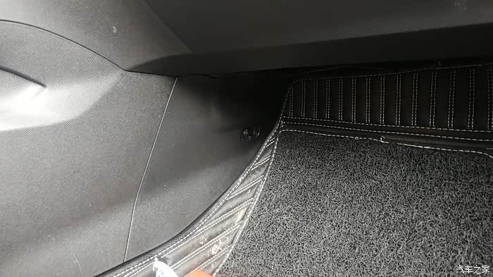

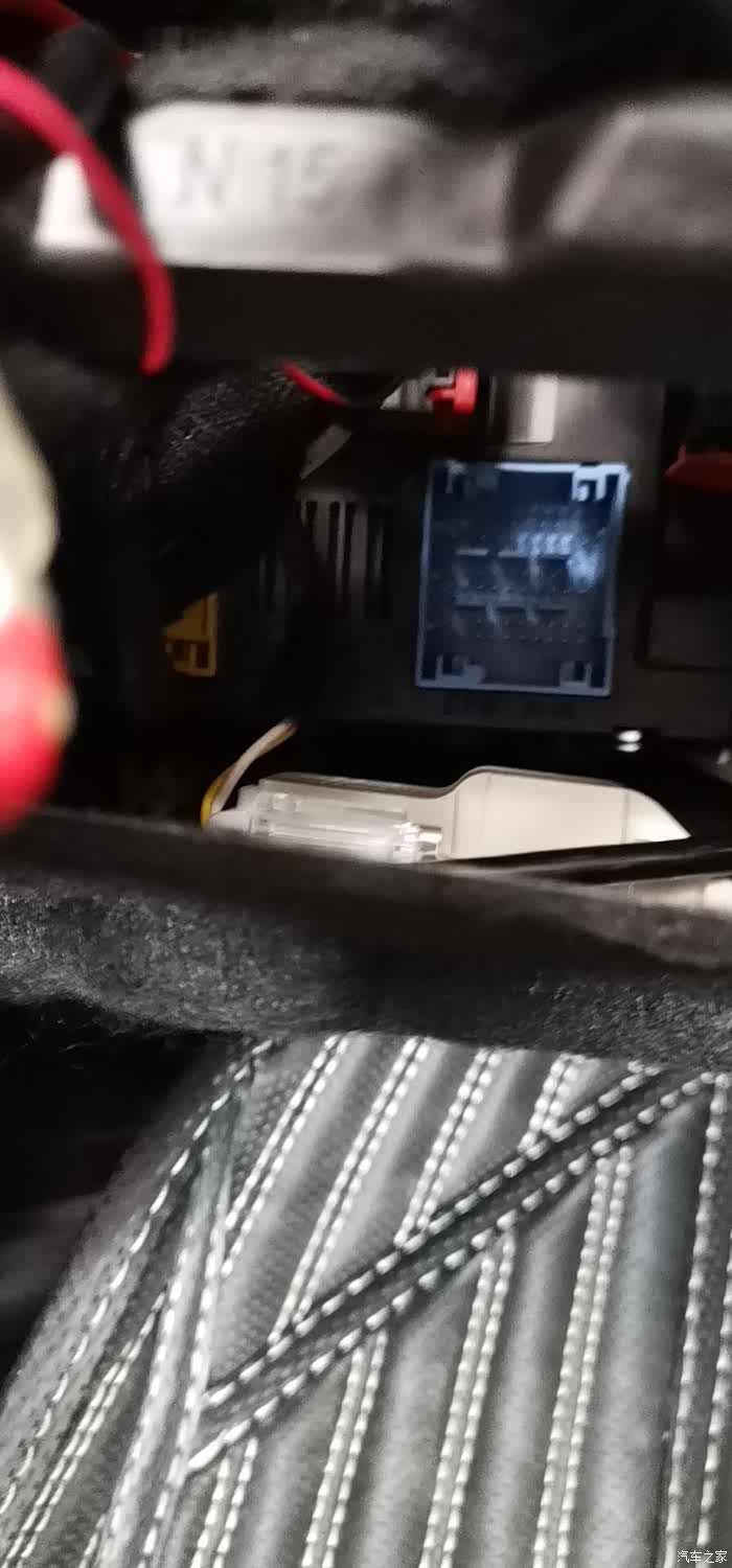

副驾驶底下的图片,有一个小挡片,用翘板子一撬,就可以看见一枚螺丝,把螺丝拿下来,然后把这块小板子拿下来,然后又看见了另外两枚螺丝,弄下来之后,就可以把另外一块板子全部取下来了,取下来之后你就可以看见主机了,这边的板子刚开始有点硬,可以相信大力出奇迹。

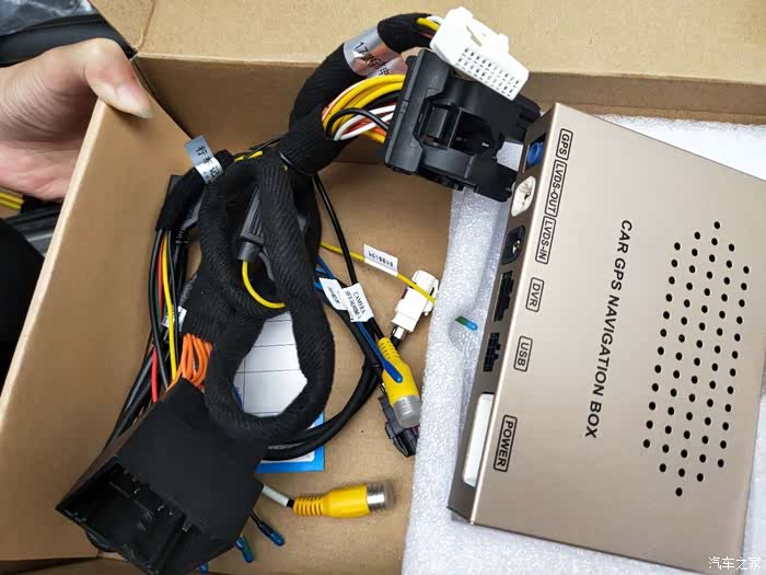

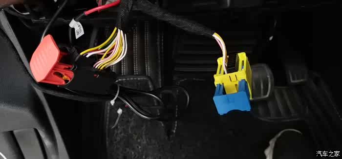

这个就是4儿子送的倒车影像模块,如果你们的车上也有这玩意,后期也换了主机,这线束可以先留着,我在研究这线束能不能无损增加180°倒车影像用。

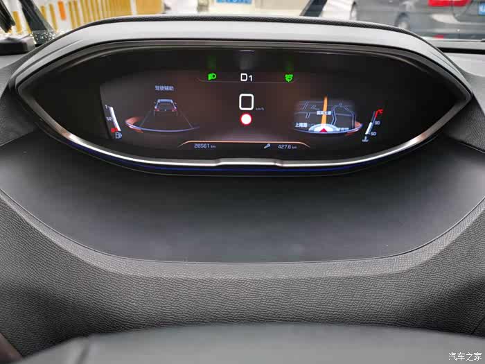

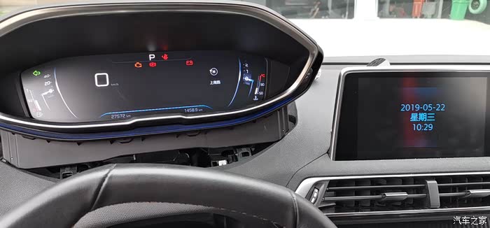

主机换好之后,还需要加装一根映射线,就需要拆仪表盘了,拆仪表盘说起来也好简单,
看见这个仪表盘下面的挡板了么,然后还是一个撬棍下去,先把这块挡板拿起来,然后就可以看见另外一个板子,(照片又失踪了)然后在把下面的板子再拿起来,然后有三枚螺丝卸下来,然后就是掌握大力出奇迹的时候, 把仪表盘一拔就出来了,然后连接一根线到主机上,就可以映射了

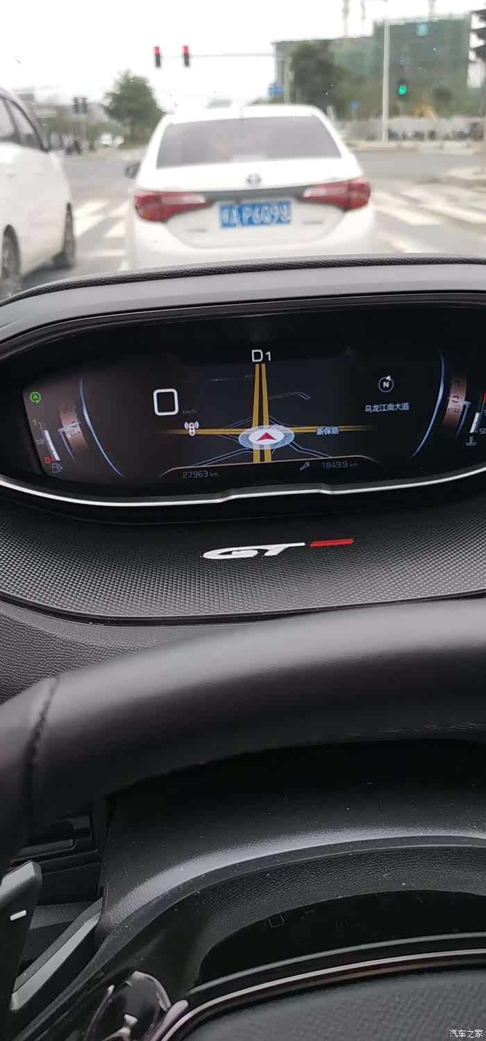

然后骚骚的打开地图,就可以愉快的看见映***屏幕上的地图了
找到了一张拆开之后的照片。其他的继续失踪状态。。。

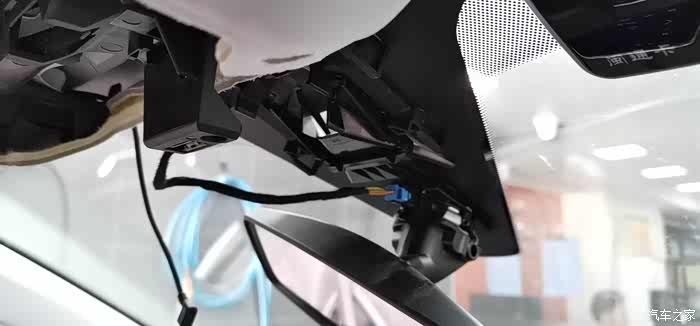

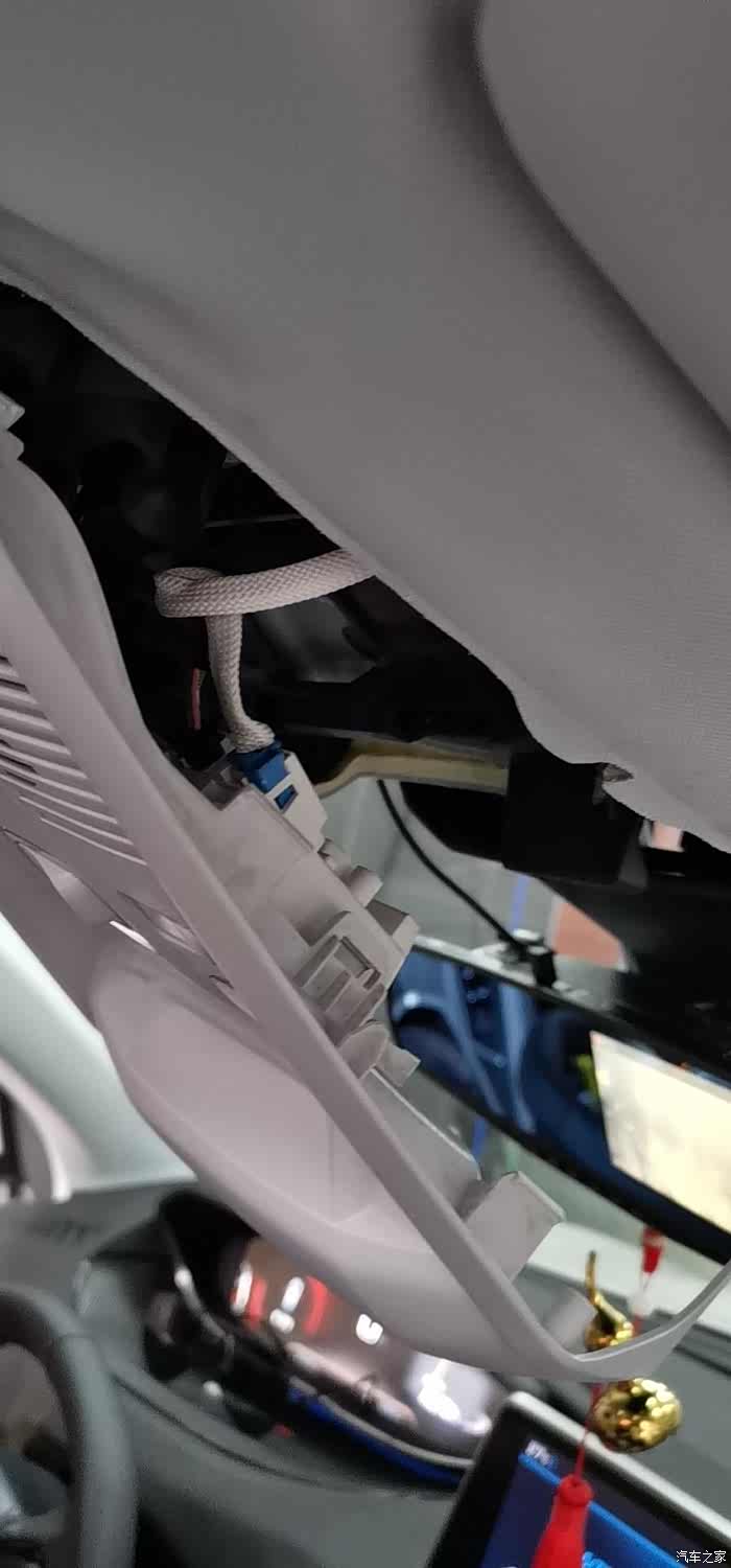

加装多功能摄像头,需要把阅读灯拆了,然后把黑色卡扣拔下来,然后引线,并线就完毕了。这边的操作图片是真的多,

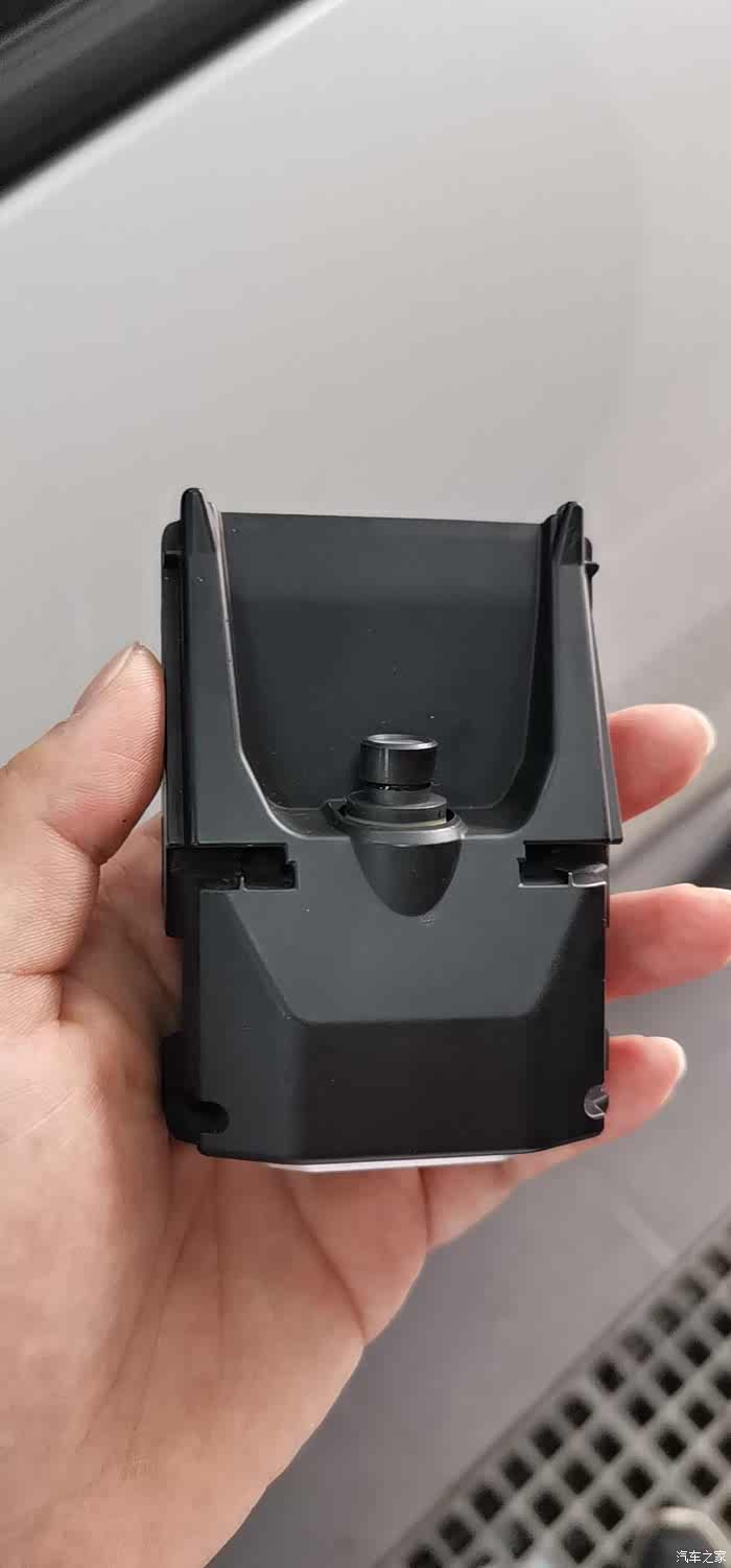

这个就是多功能摄像头

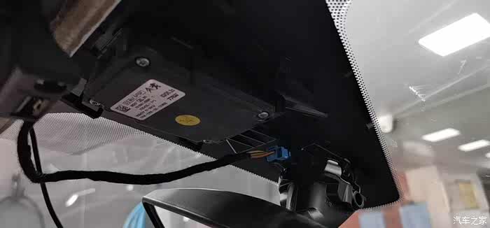

拆阅读灯
这个卡扣就是拆下来的样子,记得拆这个东西之前,千万不能大力出奇迹,这边扣子是真的容易断开啊。
这个是还没拆开之前的样子,找一个翘板,插进去,慢慢慢慢的撬,不要太大力哦。不然真的容易断开。
这个就是完全拆开之后的样子,然后就是加装多功能摄像头了,太懒了,不想重新编辑照片,

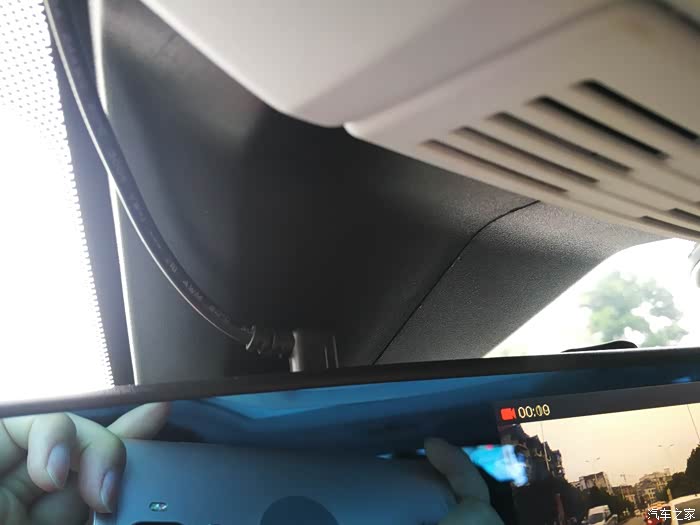

摄像头加装上去之后的样子,这个摄像头加装是真的没啥难度,先把摄像头比较扁的地方扣在卡扣上面,然后按上去就完工了。然后就是走线到驾驶室那边,这个就看个人的施工风格了。

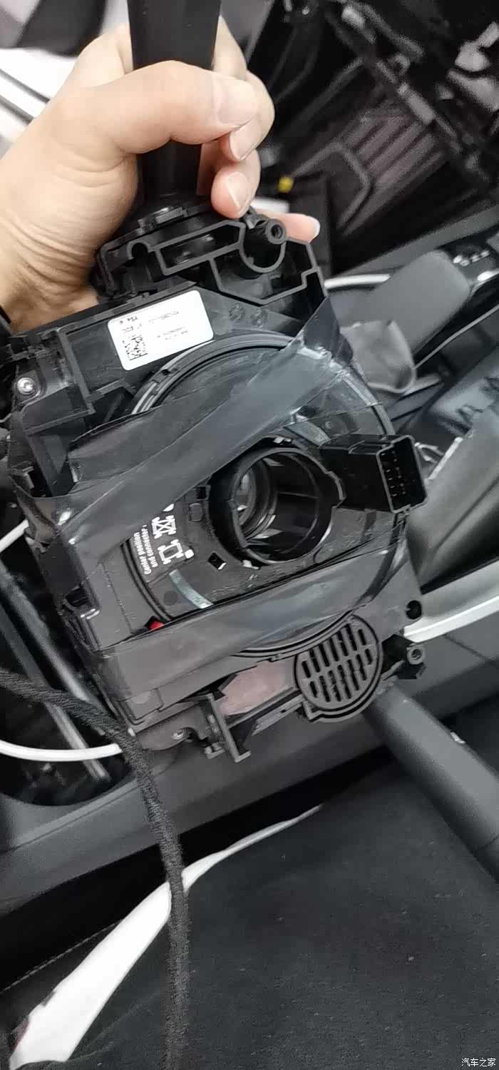

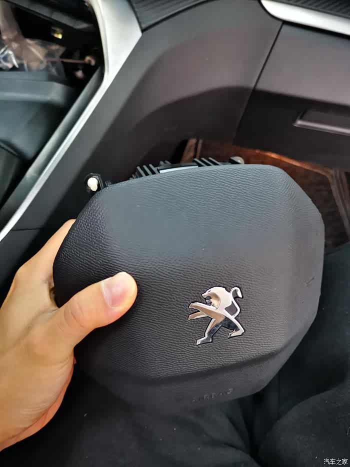

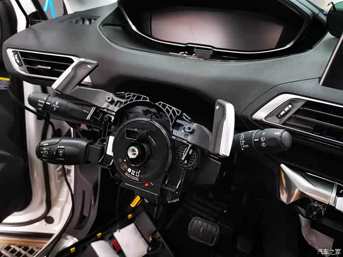

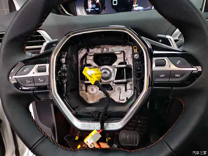

拆方向盘,是真的贼麻烦,这玩意我也是第一次拆,先把车子启动,不要问我为什么,不启动你能转动方向盘么,把方向盘打到90°然后看到我拆开的这个方向盘里面的两根棍子了,先顶起来一个,然后在反方向90°把另外一个弄出来,然后方向盘的安全气囊就出来了,千万不要手残的去拍打啥的,要是boom了, ,真的- -会哭。
还是很厚实的。
这个就是需要替换的主角,上面的转盘是会动的哦,千万不要爱的魔力转圈圈,转完就一首凉凉了。
感觉还是很漂亮的。

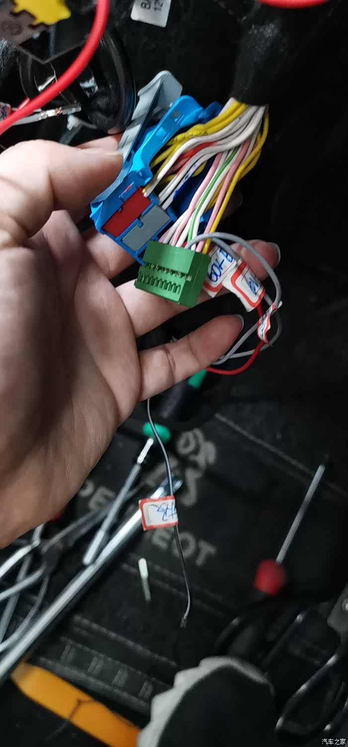

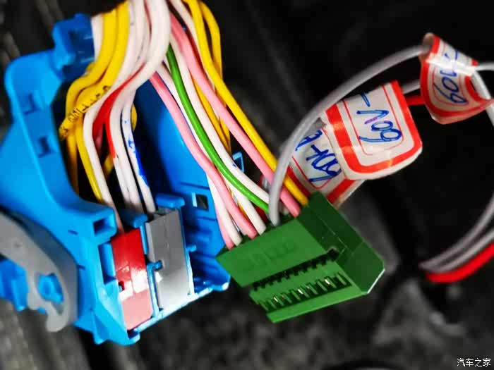

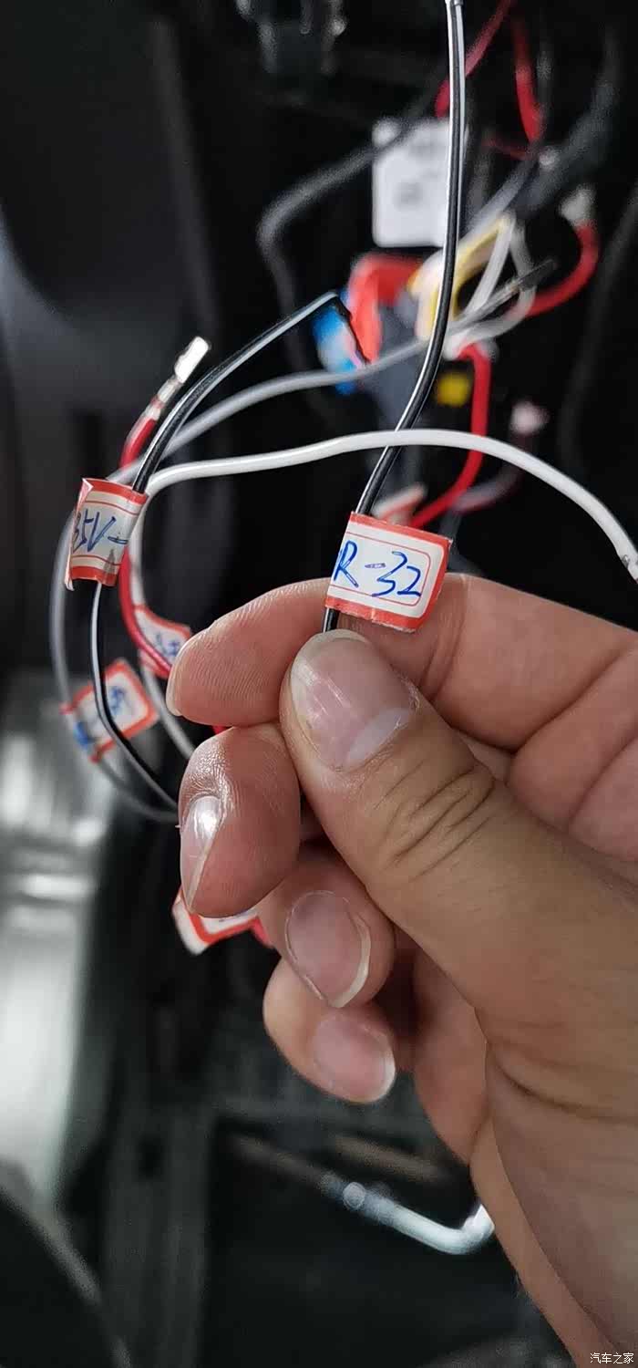

现在就需要开始纠结,线路的接法了,又有很多照片的失踪,我只能先补上一些大致的,其实接线也没啥太多难点,海哥在给我的多功能摄像头的时候,已经把线路上所以的线需要接哪里,已经标注的很清楚,大多都需要破线解决,不过- -我也在研究免破原车线如何加装这些,
车道保持需要 车速70码之后,还会有显示哦。

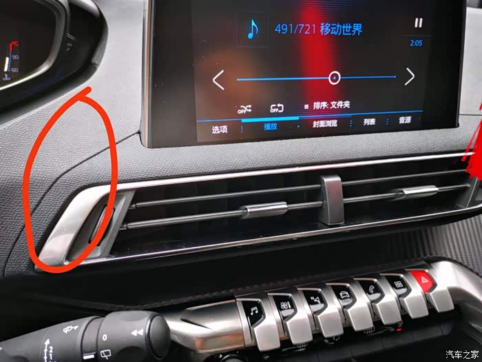

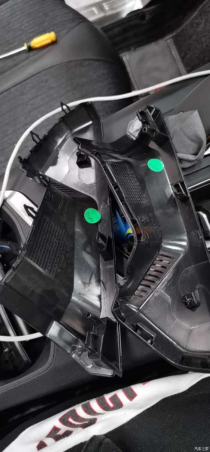

拆中控的仪表,大致我说一下,就是看见我红色圈圈这边,然后用翘板一下,大力出奇迹,就可以把出风口拿下来,一拿下来就可以看见,几枚螺丝,卸下来就完事了。
