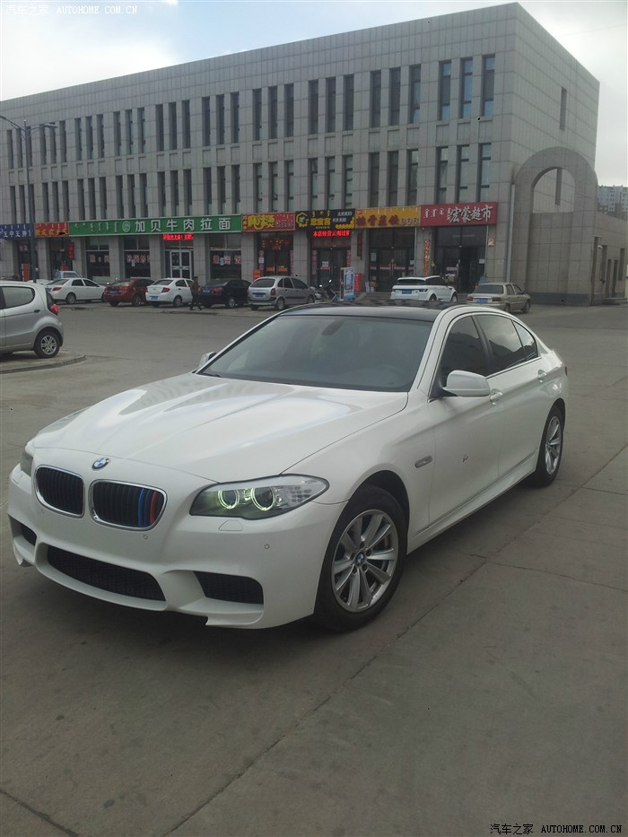

前几天在小区被人剐蹭,前杠掉漆,索性直接换了想了好久的M5包围。
此次改装清单:
M5 台产大包围 (前杠、后杠、侧裙),叶子板少米未换。购于X宝销量最好的台产M5包围家,亲们一搜就搜的到。加运费不到6500.
尾翼一只,包围店里顺便买的,价格全X宝最便宜,质量很好,胶很牢靠。
CGW 4出 配 C63AMG 尾喉。由于M5后杠是4出,必须得改排气,与其做个假的不如直接上这个,品质不错。X宝有厂家直营店,市场统一定价,厂家略有便宜。
喷漆加安装不到3000
一共花了不到1W5. 供各位参考。

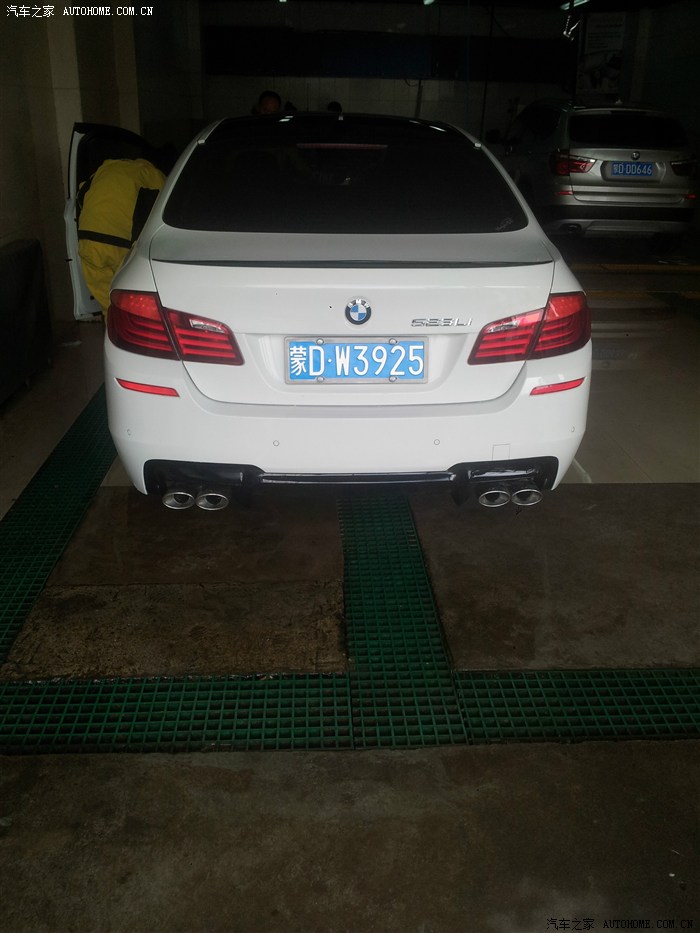

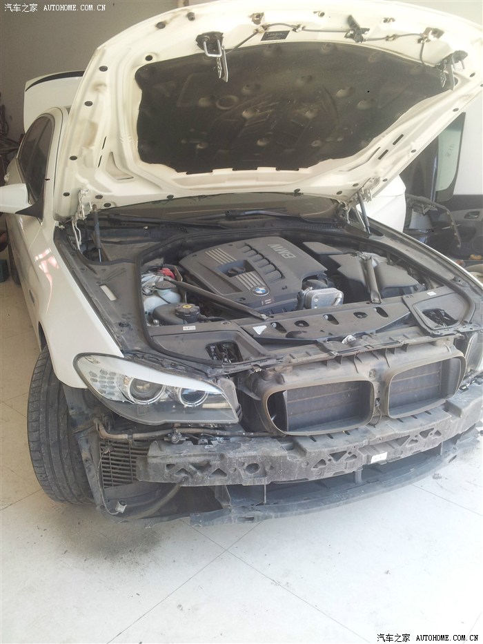

上图!包围到了有几天了,喷完了漆躺在库里等着排气到,昨天找了家奔驰宝马专修厂,哎,后面再说各种郁闷

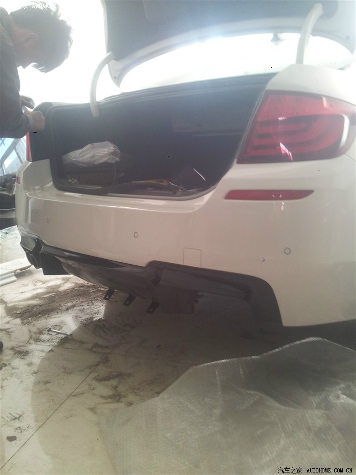

1,找家靠谱的改装厂,由于本人小城市,基本上没人改装,以前唯一的一家做高档改装的店也黄了,本来排气包围这点活如果是熟练的师傅,有2个小时肯定弄完,我花了5个小时,中间老板各种有“知识”,还没咱们论坛里的车友懂得多。。。
2,喷漆安装尽量找一家,这样对位方便,包围要先对位,再喷漆,再安装。由于我是先喷了漆(X宝店家强烈不建议),后拉去改装,很多地方都有掉漆的现象,这样还得再去补,费时费力费米。
3,喷漆也找个靠谱的。。。反正我这小城市就没啥靠谱的店吧。。。喷的漆薄薄的一层,很容易掉,颜色上感觉还稍微差些,这里提醒要改装的车友,塑料件上的喷漆一定要记得上一层塑料底漆(不知道学名)

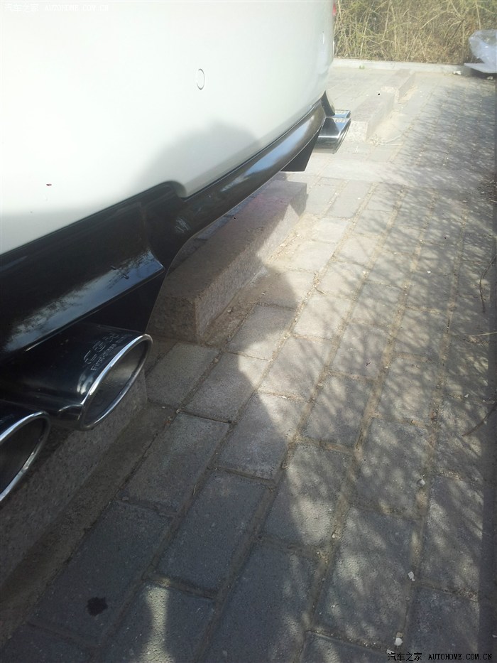

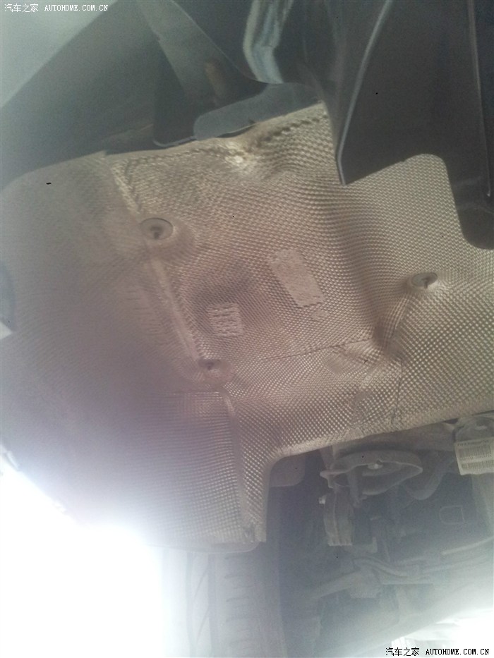

4, 买了4出排气别忘记给爱车买一个隔热的垫,就是在车右后方给鼓预留的位置上,原车只有左面有,右面是没有隔热垫的,我当时就不知道这个问题,就这么将就着装上了,鼓离后杠很近,中间没有其他的东西。。。但愿排气的温度不高吧。见图(这是左面拆下原车鼓后看到的隔热垫):
5. 安装排气记得用密封胶粘一下链接处,由于要切割原厂的排气,链接的地方虽然有厂家给的套箍,但还是不够严密,会有漏气漏水的现象。本人也是后来咨询厂家才知道,现在在X宝买了排气专用的耐高温密封胶,等东西到了再去举起来封一下。
