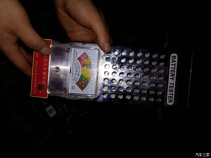

2.电瓶:原车瓦尔塔51的,比较低,但是原产国捷克,这些年用下来也从来没出问题,话说6年半真心不低了。见图
3.电表测试:楼下有个修车行,停车时让哥们给测了一下,初始电压10.8v,放电电压9.8v吧。觉得低了。见图
4.★纠结:换电瓶小哥来了,我说先测一下原车电池吧,结果:寿命余80%、电量70%,电压12.4v、内阻8.74,CAA340A,电池状态:良好。我了个晕啊,良好,这可是用了快7年的瓶,良好,咋整啊???
大伙说咋整?

考虑会不会是虚电呢?小伙儿的表有没有问题?

5.BOSCH电池:新换上的博世电池,60的,出厂日期2018.9.25安徽理士电源生产的。为了使用寿命,专门把旧电瓶上带的蓄电池保温套取下来给新电瓶套上,不是为了保温,这套的作用是隔热,毕竟发动机转起来太热了,对电池寿命不好。安装过程很简单,三个螺丝,三下五除二,就装上了。
6.新电池测试:安装上小伙儿就准备撤了,我说慢着,你给测测这个新的指标咋样。结果:寿命余100%、电量98%,电压12.7v、CAA630A,内阻4.73,电池状态:良好。
感觉除了内阻和CAA,其他的也没比我旧电池好多少。
打火着车,感觉可能启动时间较之前快了点,也有劲儿了点,仪表板比以前亮点,大灯包括远光亮点。
大伙儿觉得这个电池该不该换?测试良好是什么原因导致的呢?
