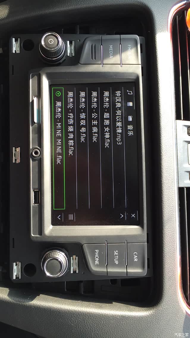

从买车到现在就没有多少改变买的1.6高配版,说实话原车的播放有点太寒蝉对不起这个配置,于是就一直在关注mib屏幕,上至3000多的,下到500左右的,最后无意中看到了6.5的280B降价到200左右,有心要上了,某宝问了好多卖家不支持完美方向盘,心情不美丽,直到看到亚楠那家的天宝280A,改好绿灯,carplay,百度,堪称完美。于是心动买下来,作业来了
装好以后的
开机斯柯达标志,这才是正统!
安卓的百度
苹果的carplay
安卓的百度地图显示
支持无损
机器信息
