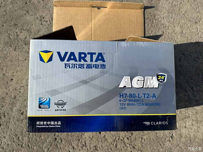

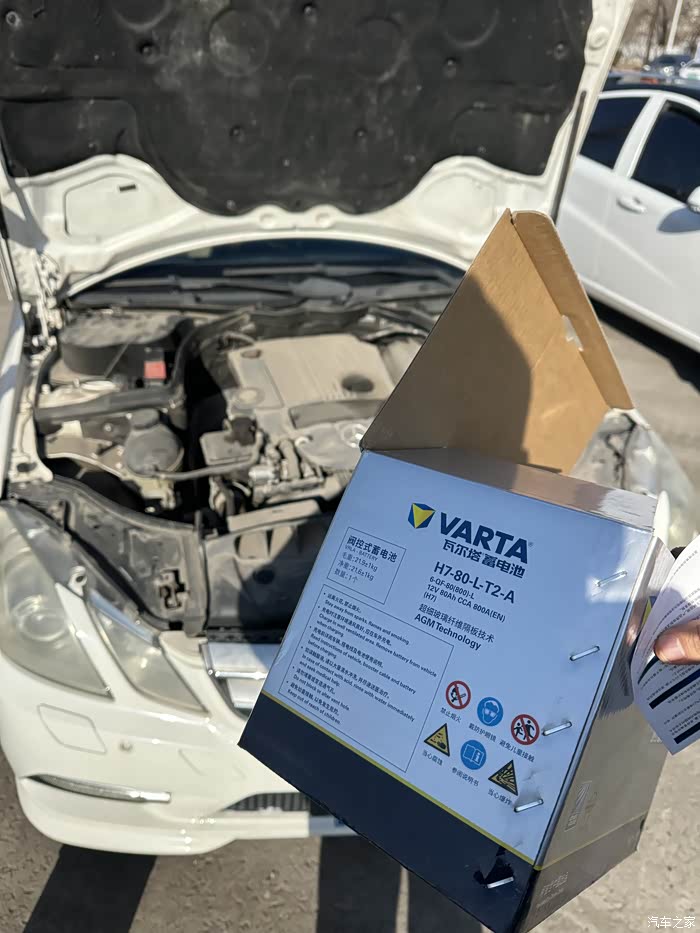

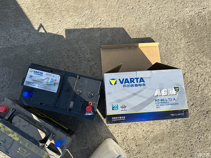

电瓶到货了,先查询了下型号,跟自己下单的一致,奔驰全系基本都能用。

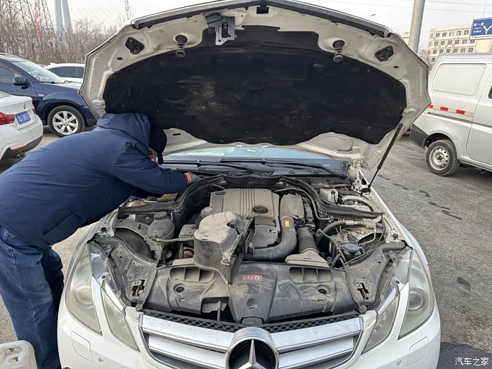

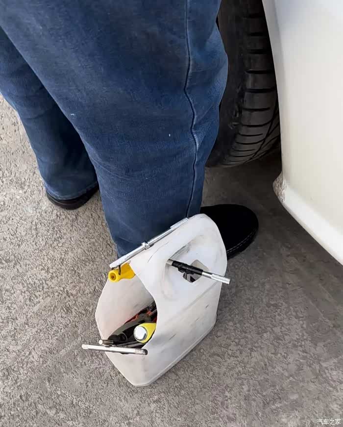

老师傅的工具箱挺齐全的,一个人就能搞定电瓶更换。

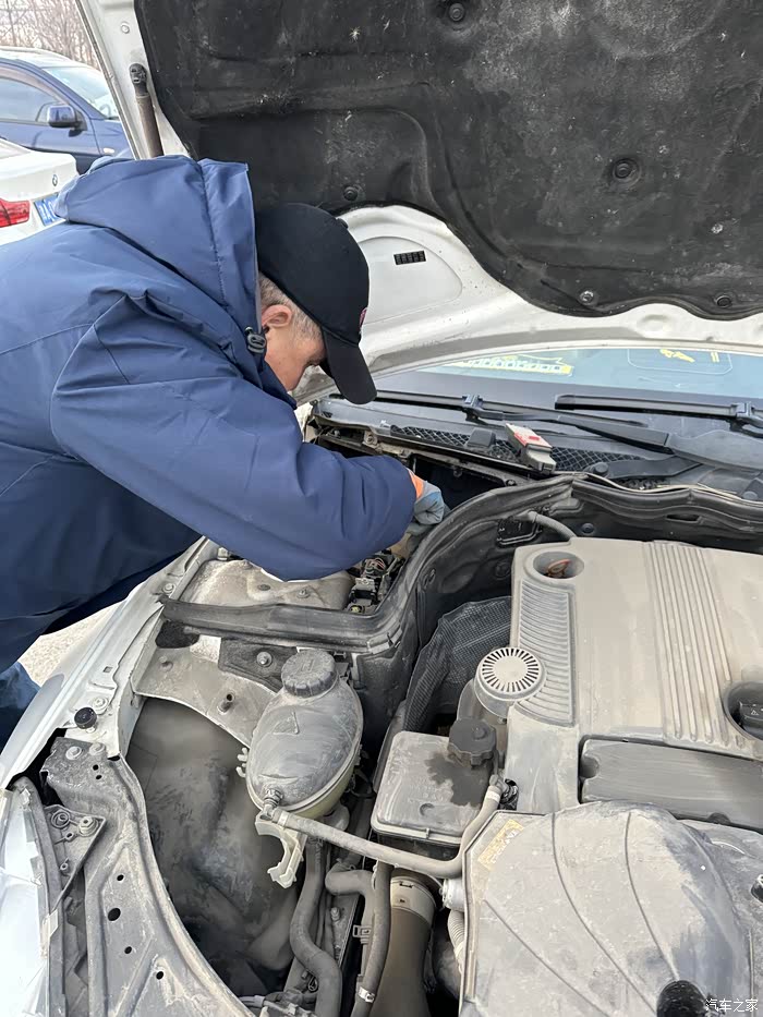

奔驰车在更换电瓶的时候,可以把前机器盖子,旋转到90度,这样拆装电瓶都方便。

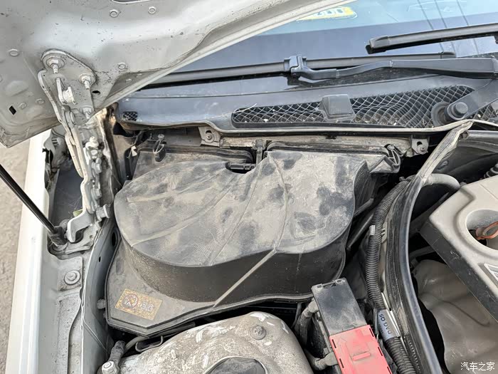

第一次看奔驰车的电瓶更换,原来是藏在了空调进气口的下边,需要把上边的罩子先拆除。

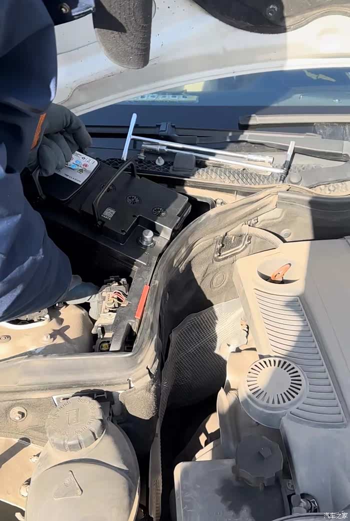

拆的时候需要把电瓶先拆除,还有固定电瓶的螺栓,要是自己拆,没有专用的工具,还是挺费劲的,最主要的就是一个延长杆,可以深入到最里边,拆开旧螺栓。
旧电瓶拆下来,跟新电瓶做个对比,听老师傅讲,电瓶安装主要看电瓶的接线头型号是否一致,只要尺寸和位置一致,安装就不是问题。
安装电瓶的空隙不是很大,老师傅手劲很大,来回晃荡晃荡才放进去。

整个换电瓶过程不到10分钟,老师傅干活就是利索。进气口恢复如初,各个卡扣也都固定牢靠。
