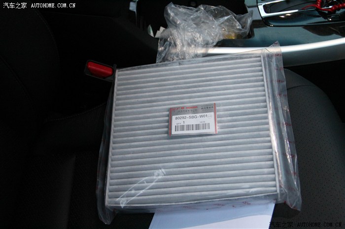

某宝购买的滤芯,价格便宜,比原厂的还要厚实。

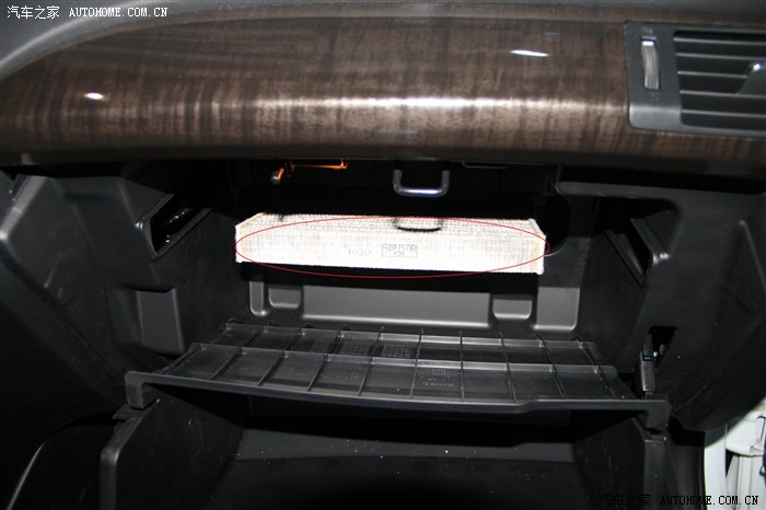

先打开储物盒
储物盒右手边有一个挂钩
按箭头的方向向下用力按,使挂钩脱钩。
挂钩脱离后的状态
从左右挤压储物盒,储物盒就会完全打开了。
途中红圈就是空调滤芯的盖子,从左右两端按住就能拆下端盖。
拆下端盖后就能看见滤芯了,只需要拿出来就能更换了。
新旧滤芯对比,右边的滤芯是新车上的,用了才一个多月就黑的不行,石家庄的天气真的不是盖的。
更换的滤芯
