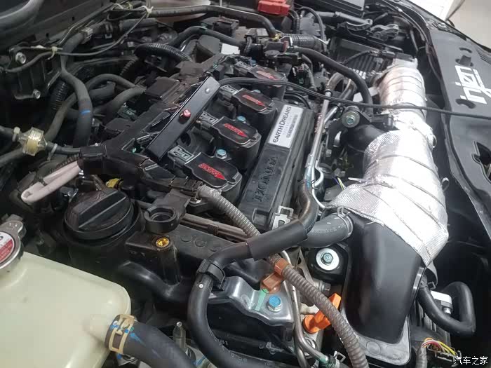

Injen长管进气,包裹隔热布,其一降低进气温度,其二加大进气量
Injen中冷器,降低进气温度,正常行驶iat2比气温高10度,高速8度左右,马力机拉了一下午高20多度
HSR全段排气,200目头段,为什么不直通,我怕臭,怕臭,臭,说三遍,中尾段意义不大,头段很重要,降低排温,降低背压,涡轮车补品,打通任督二脉必备
R8a8火花塞,作用自行脑补
Hondata程序,1.5bar特调
泄压阀已拆,点火线圈已拆,相信原厂品质

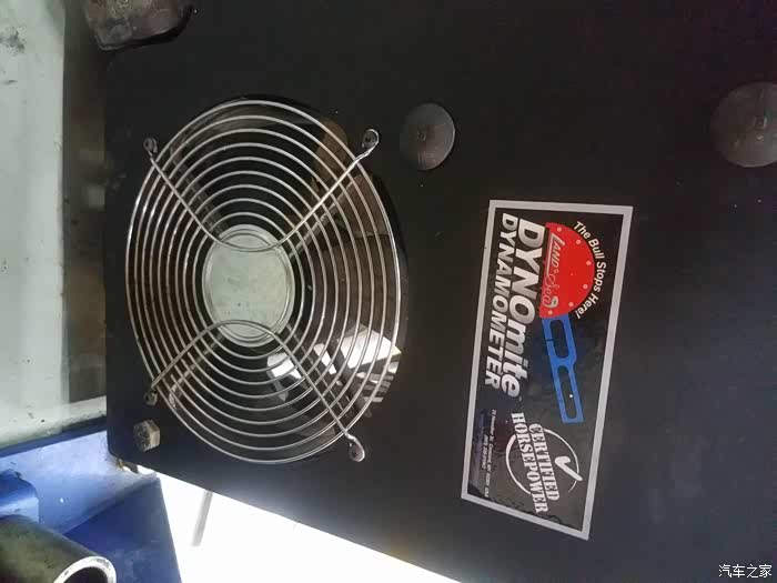

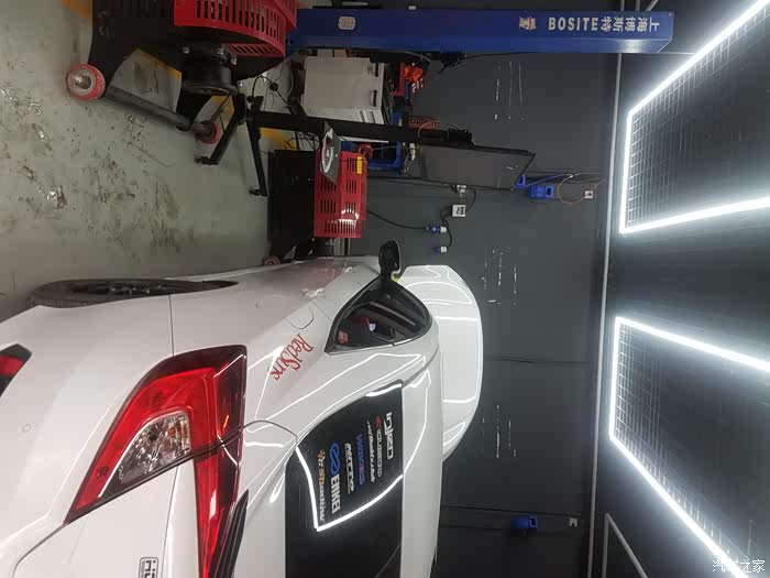

四轴dyno
先看马力机:四轴dyno,全中国也就3-4台,预设数据相当多,功能也很多,操作界面全英文,绝非国内的滚筒马力机可比,价格也是贵的惊人

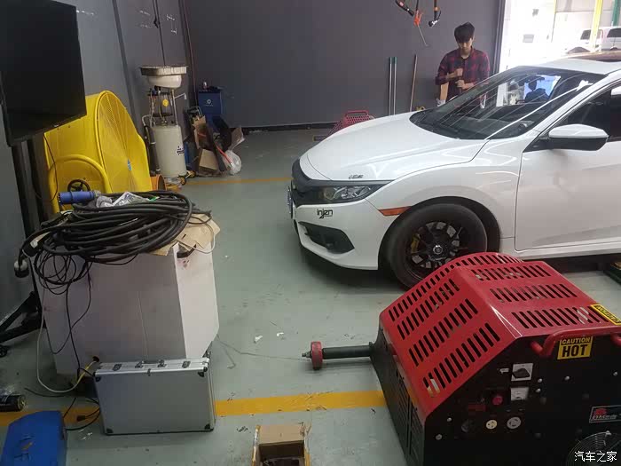

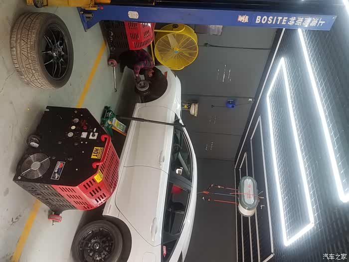

上马力机全过程

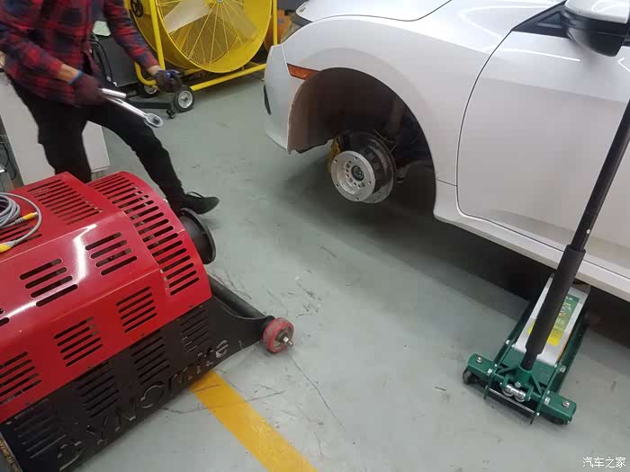

卸掉前轮,装法兰盘,和马力机的两个前轴相连,后轴不用管,前驱车
连接马力机线路,机舱点火线圈接线,读取实时数据,连obd也可以,但是要接hondata电脑只能放弃
预设车辆数据:车重1350公斤,设置稍高,考虑我坐在车里的情况,轮胎225,45,17,当地气压805mbar,还有其他的天气,气温等等设置就不一一列举,如此设置得到的就是纯轮上马力
如此前期准备工作就算完成了,打开风扇准备调整

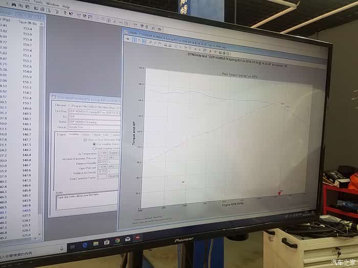

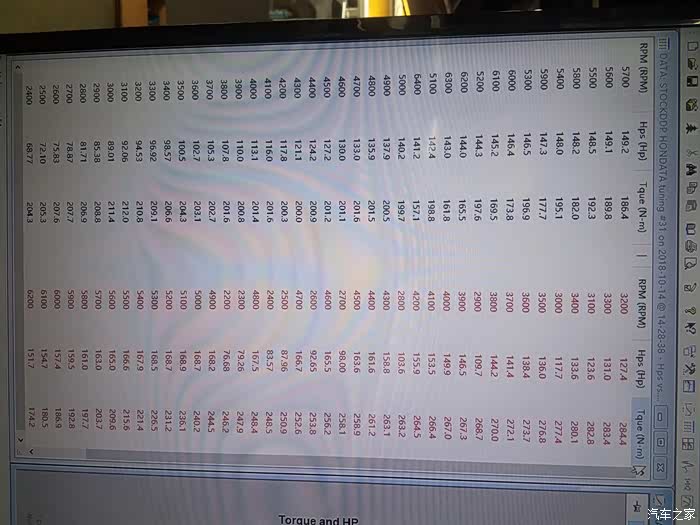

先刷回原厂程序,已经用了一段时间hondata+6的程序,刷回原厂对比所有的改件带来了什么提升,得到的结果还是非常不错的,原厂程序轮上149HP,210n,已经和平原地区的轮上数据相同,要知道昆明的海拔只有805mbar相对于平原1000多mbar的大气压当地只有80%,含氧量更是低了不少,技师蛋蛋同学说在全段排气,进气,中冷的加持下,马力得到了10匹左右的提升,当时水温80多,进气30多,98油,发动机工作在最佳状态,纯原厂素车在云南可以得到140HP就谢天谢地了
无视右侧红色的,请看左边
红色是马力曲线,蓝色扭力,单位是英制,未换算为nm
第一组程序写入,马力达到159,扭力270,蛋蛋同学写的粗糙版本,拉了几组以后水温超过105,进气接近50度了,马力机直接四挡干到油,写下一组的间隙散散热
159hp,278nm
曲线

对比马力图,细的是原厂加改件的曲线,粗的是写了的,有人肯定会说折腾了这么久就获得了20马力,那不是白折腾了,注意看
1、原厂最大马力出现在5700转,现在在5000转,提前了700转获得最大马力还是很可观的,3000转以后平稳上升,后面接近一个平台,保证了动力的持续性。
2、注意中段马力的提升,后段只提升了20匹,但是中段提升很大,对比几个数据
3000转原厂89.01现在117.7
3500转原厂100.5现在136
4000转原厂113.1现在149.9
4500转原厂127.2现在163.6
5000转原厂140,现在168.9,
小涡轮特性决定了后段马力不可能提升很大,原厂的td25发力注重前段,换CRV涡轮或者大一号叶片后段就上来了
3、扭矩212对比284,这个不用说了吧,出力点都在3100转,特调后2000转-5500转平台式上升,小涡轮特性后段一般,预设程序5500降压,这个时候继续加压,如果有爆震,那就可以锻造了
3000转原厂89.01现在117.7
3500转原厂100.5现在136
4000转原厂113.1现在149.9
4500转原厂127.2现在163.6
5000转原厂140,现在168.9,
