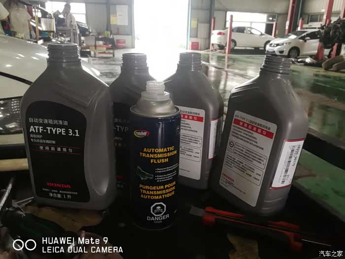

开始准备的四瓶变速箱油、三瓶分动箱油、三瓶差速箱油

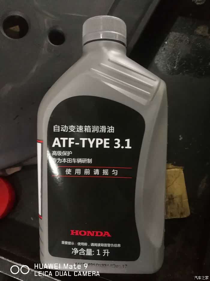

变速箱油

这是四瓶变速箱油和一瓶变速箱清洗油。其实变速箱油只用了三瓶多点,还剩了一大瓶。

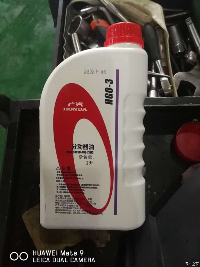

这是二位小师傅用手摇泵给分动箱油进油
