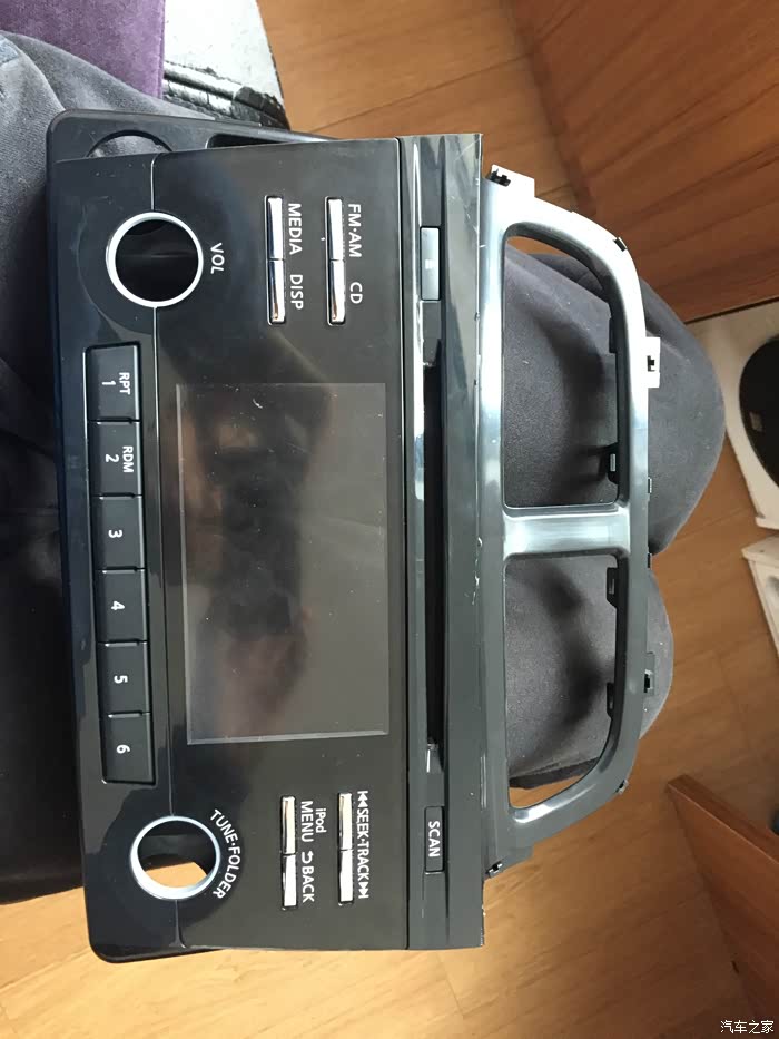

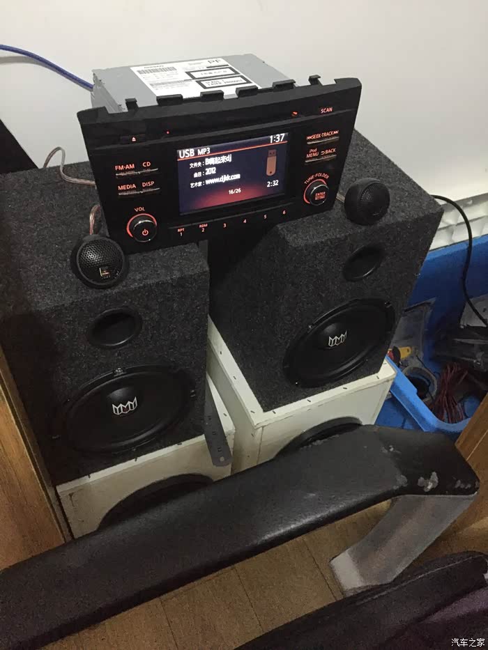

网上买的的拆机件,成色很好,支持蓝牙、USB、倒车影像、CD、重要的是音质提升好多,后期在考虑换功放芯片
改CD相对简单一些,就是各种拆、切、割、支架钻孔,这些活一个人就办了。网购了2中欧力威导航面板,最后选择8寸完美。
最伤心的是吧CD面板搞花了,联系拆机卖家付运费送了一个,好开心,省得又要买一个了
天籁CD和尾插等配件都有,可以无损和小威对插,

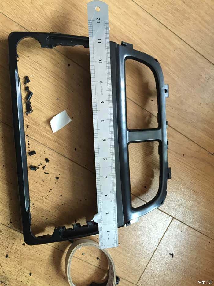

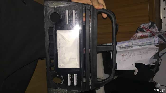

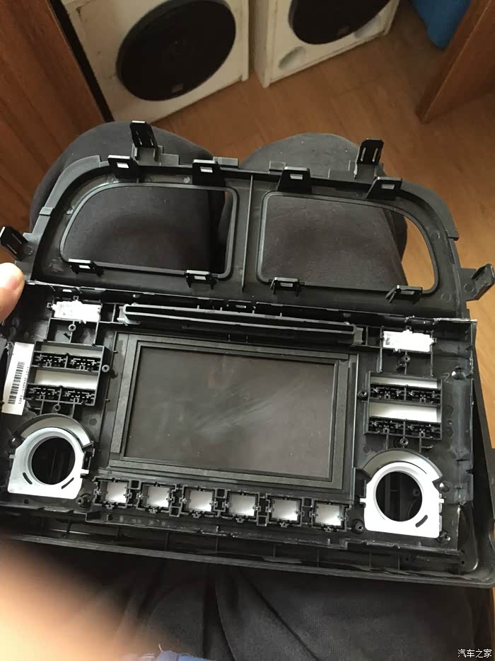

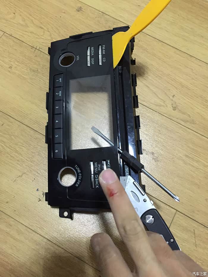

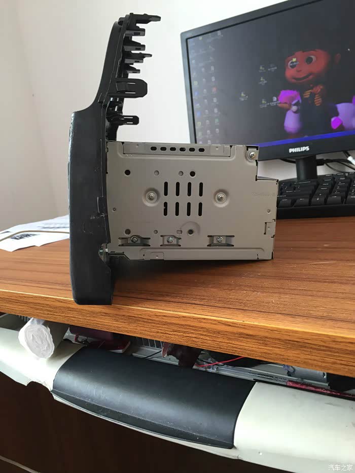

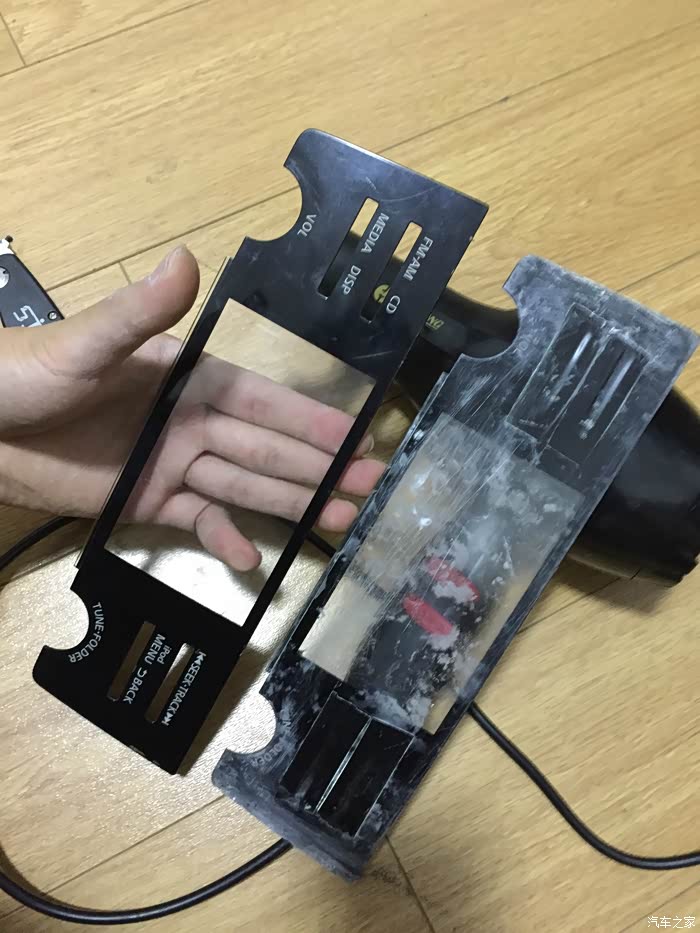

倒模好的面板花了,拆除另外一个

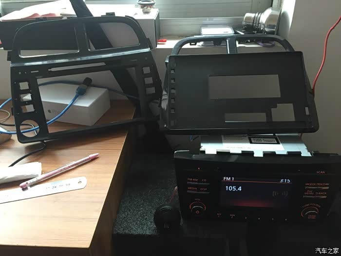

新旧对比
未改之前
8寸导航面板和10.2寸面板
最后选用8寸合适

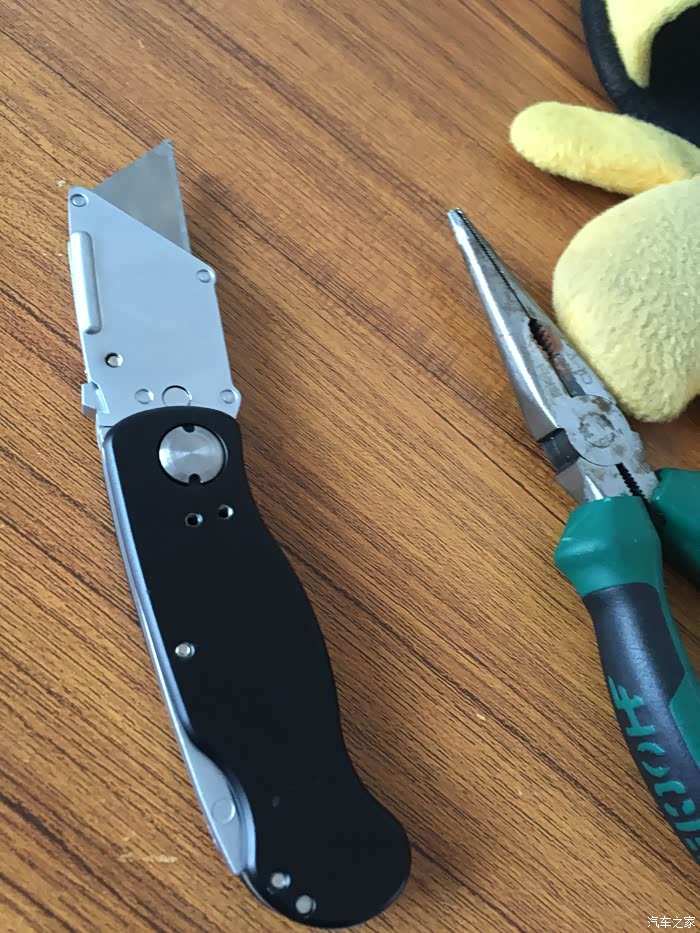

工具
对比尺寸
对比尺寸

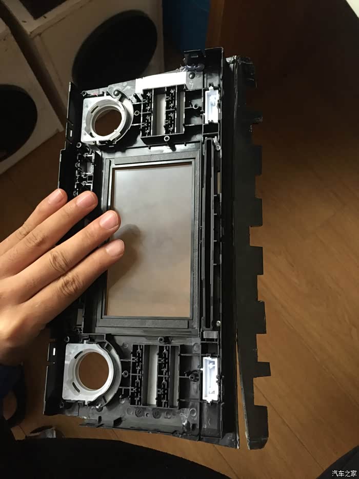

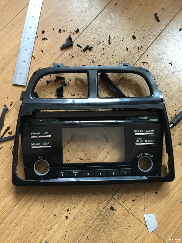

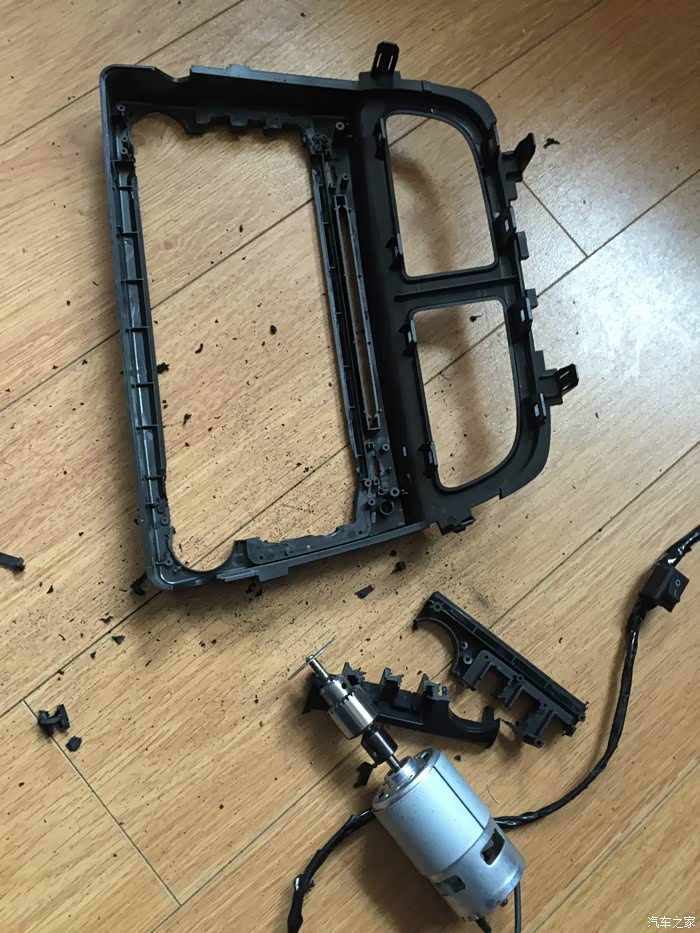

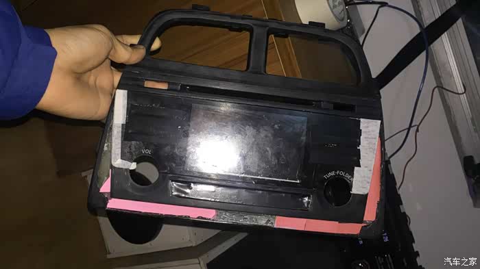

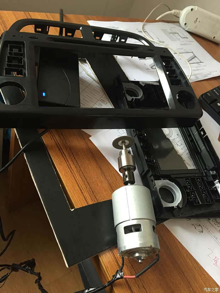

切割
切割中ing

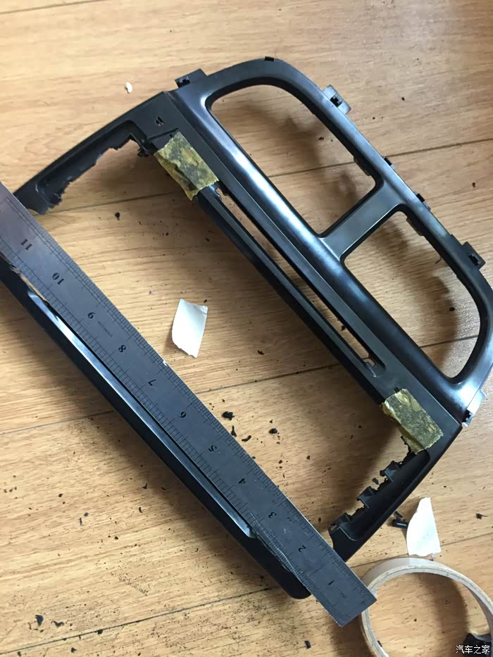

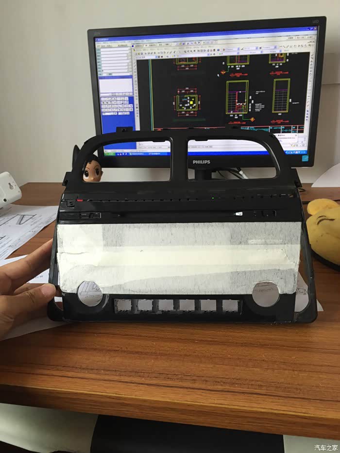

量尺寸
量尺寸,划线

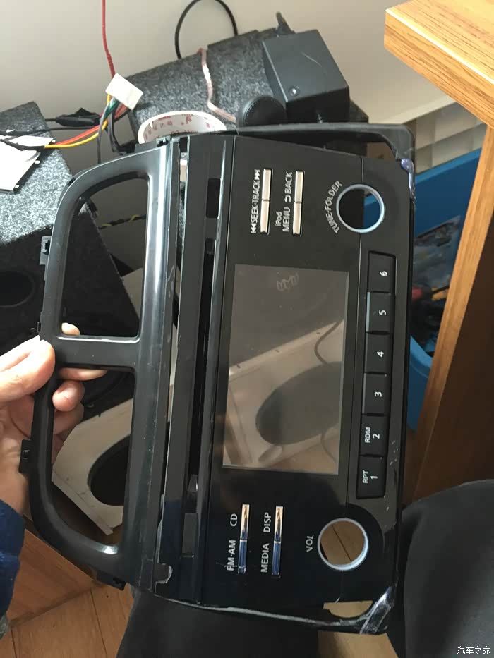

比对
比对
后面证明,此次保护没用

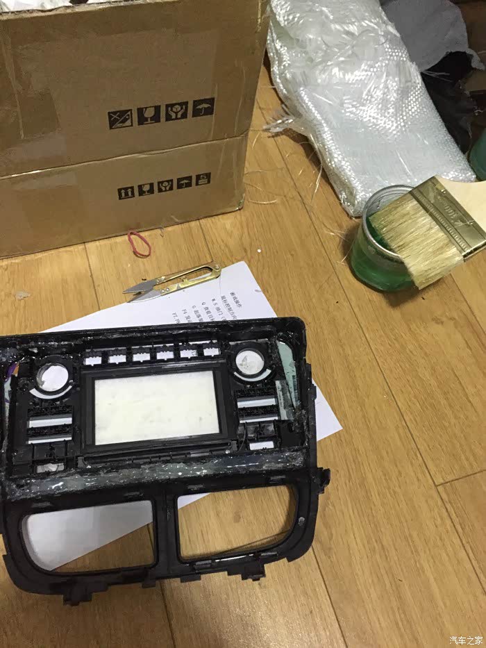

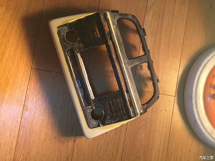

这次用树脂浇的 比例没搞好作废
右侧
右侧

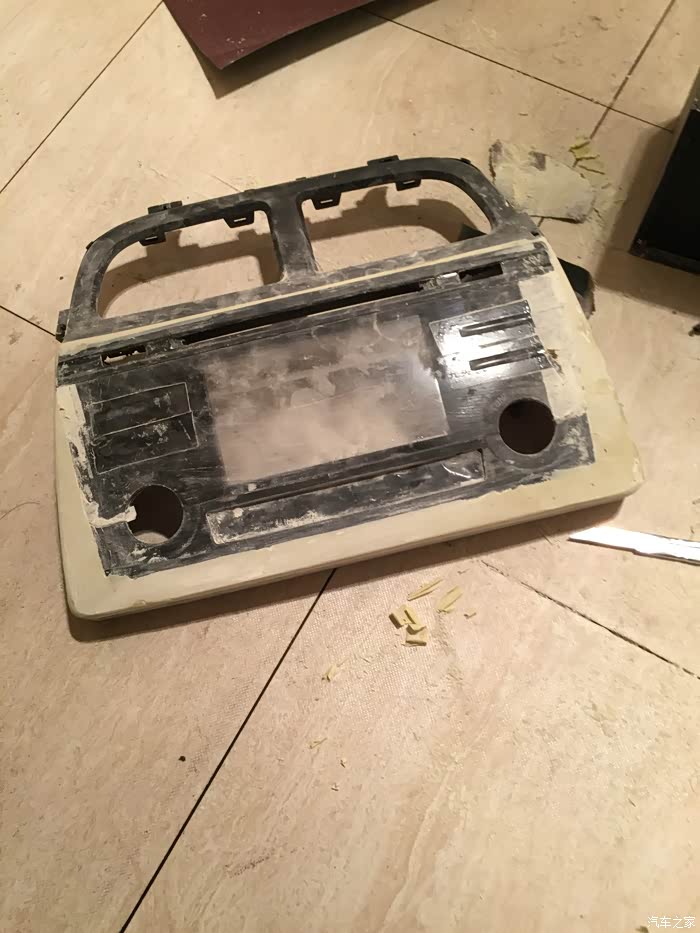

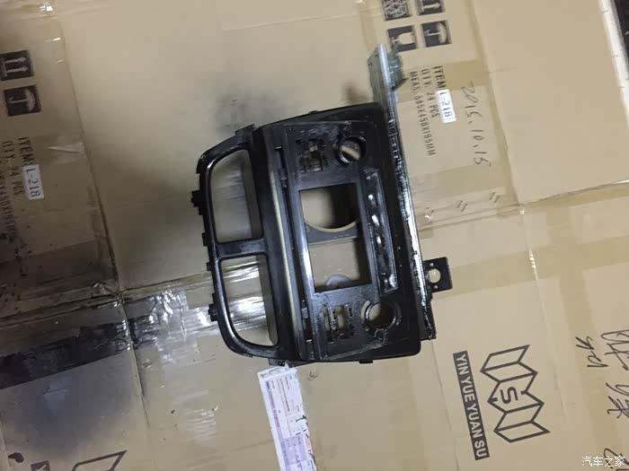

前面 最后又拆除了

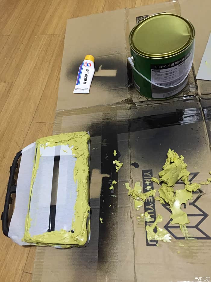

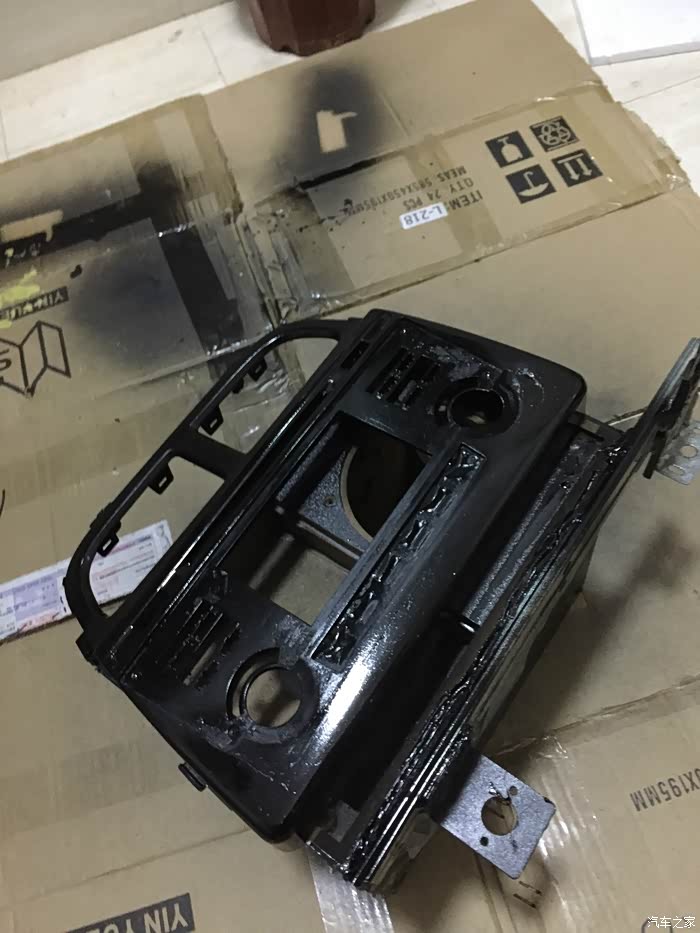

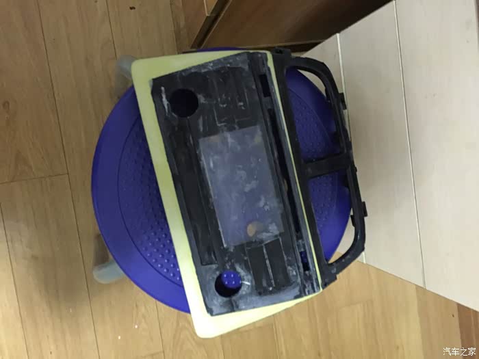

最终定型,网购的原子灰一周了还没到
下午跑建材市场买的不贵。量足,原子灰涂上的图片
砂纸打磨
差不多喽

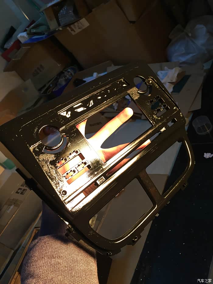

清洗后去除水分,

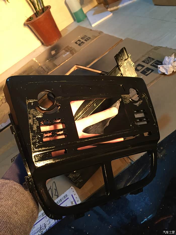

喷漆哇建议多喷基础薄薄的每层
在一次
在一次

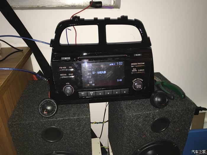

上了3遍光油的效果 拍的不好凑活看

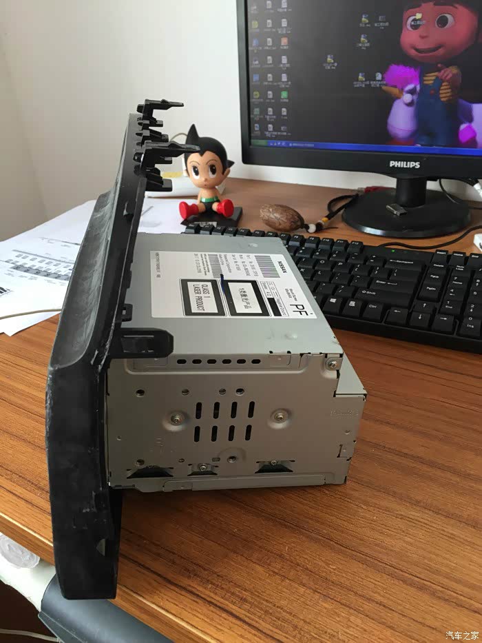

最终图片 下月提车在上装车图片,煲机中喔
