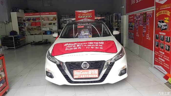

开始安装了,大品牌就是不一样,注重这些施工的细节

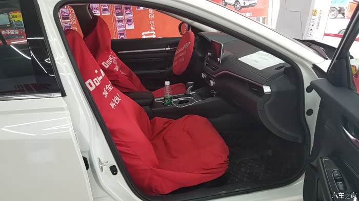

原车皮座椅保护得好好的

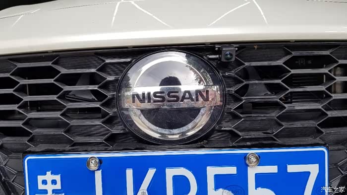

前摄像头的安装位置,中网被割了一点,心疼5秒

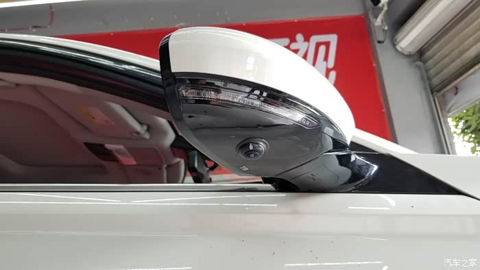

左边后视镜被分解打孔,安装摄像头

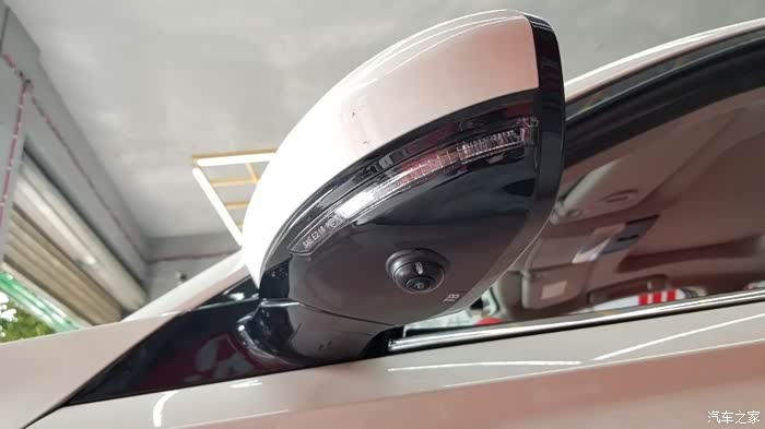

右边摄像头

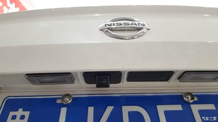

后面摄像头安装在了原车倒车影像摄像头的位置,原车的拆下来绑在里面

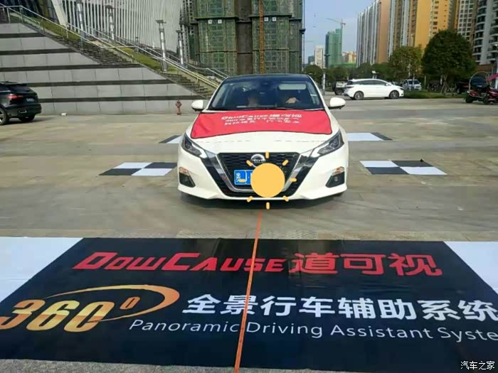

由于他那里面积不够大,车开到了空旷的地方标定摄像头,看起来蛮正规的

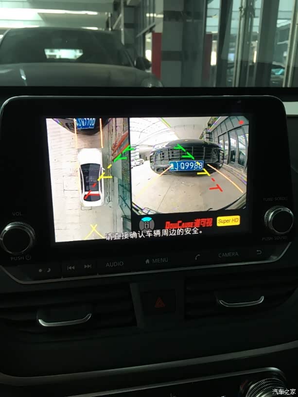

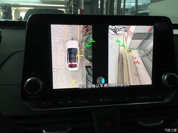

左边画面显示全景视图,右边是前视角,可惜现在原车轨迹线还没被破解,店家答应了后面给我去掉
刮倒挡按应急灯出现的画面,可以看到车两边前后轮的位置

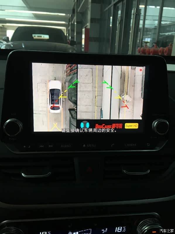

最喜欢这个视角图像,再也不用担心看不到左前轮位置了

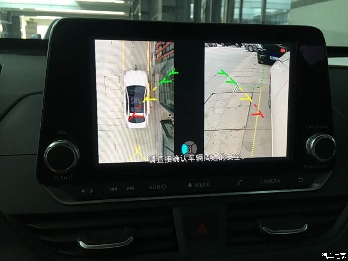

右边视角,靠路边停车方便多了,可以避免刮轮毂。

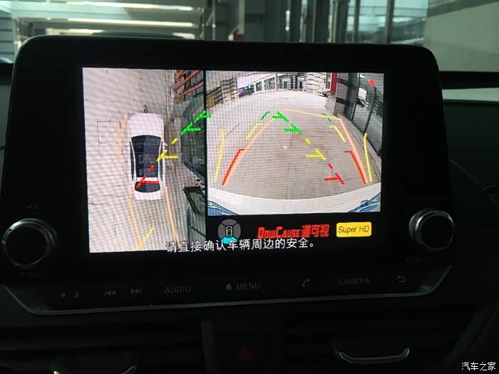

倒车图像,还有精准的轨迹线帮助倒车
