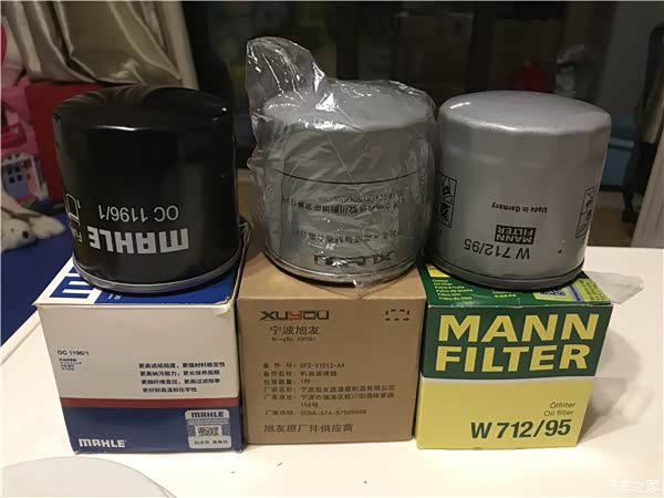

本次测评,主要看看市面几款无纺布大众机油滤对比,口罩中间的那层无纺布类似于玻璃纤维
普通滤纸寿命一般在1w以内,采用无纺布的机滤的保守可用1.5w

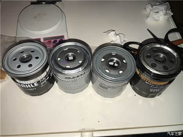

三款机滤分别是国产马勒、国产xuyou,德产曼牌,日常均价40-50,活动半价可囤,可作为长效机滤,如上图其中两款没塑封
xuyou大众国内三滤供应商, 零售市场没太听说过
本着支持国产,618搞活动买过一次本田的,有兴趣的见上次的对比帖

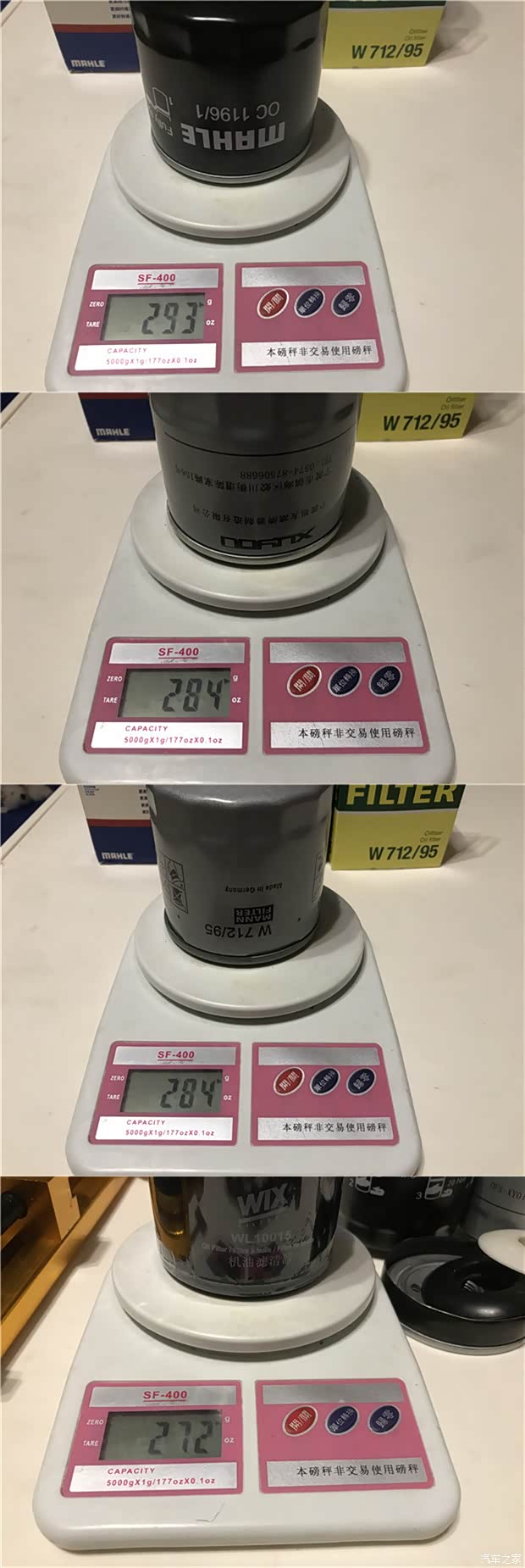

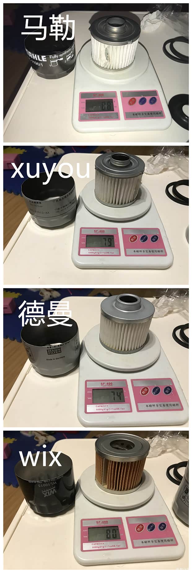

外观重量如图,最下面的wix十普通滤纸的,也作为对比放上来,国产xuyou和德曼重量一致
马勒293g》xuyou=德曼284g》wix维克斯272g

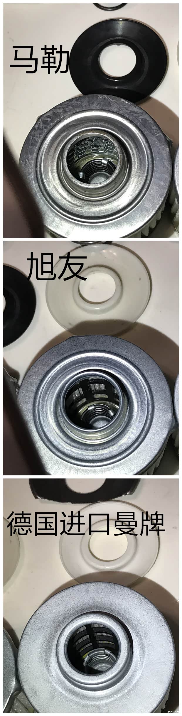

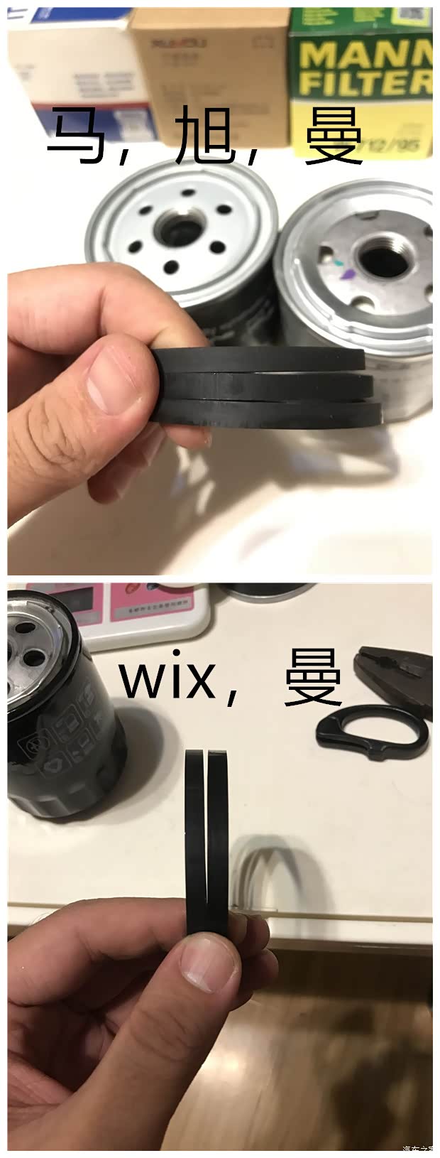

橡胶密封圈对比,四个品牌厚度宽度基本一致,差别不大

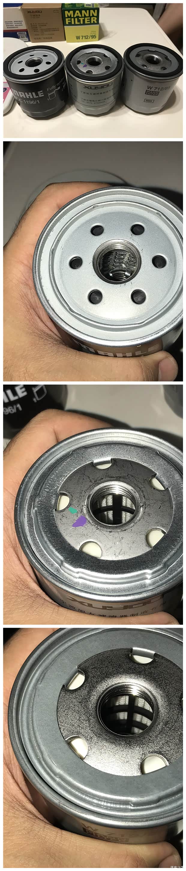

除去密封圈,顶部构造如图,马勒6孔,xuyou和曼牌均为5孔,外观颜色和重量、包括中心圈结构来看几乎一致,严重怀疑xuyou有抄袭曼牌嫌疑

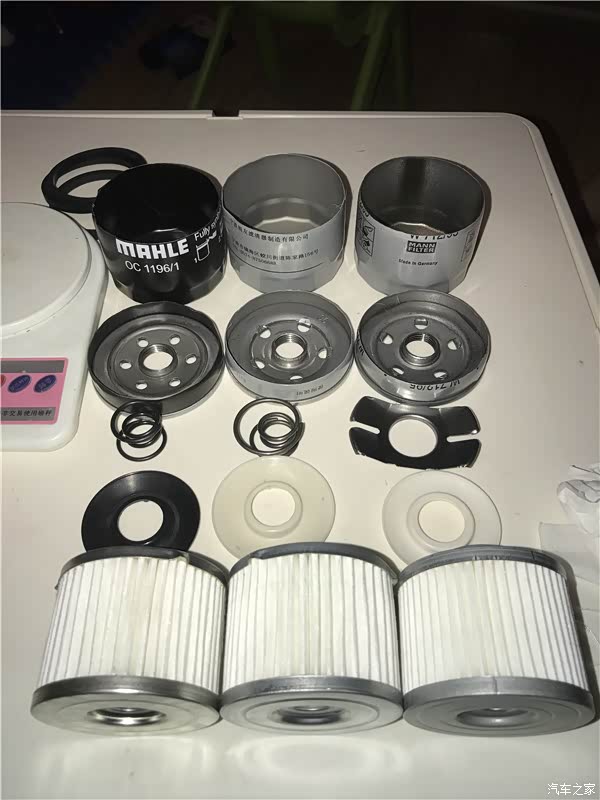

开始拆解,马,旭,曼,德曼底部是钢片结构,其余两款均为弹簧
滤芯均为无纺布,看起来很厚实
滤芯均为无纺布,看起来很厚实

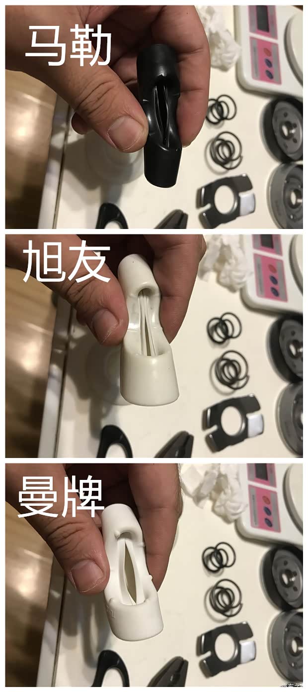

止回阀,开始以为只有德曼是硅胶,经过燃烧测试,德曼和旭友均是不可点燃硅胶,马勒和后面测试国产wix 均为可燃橡胶,不过看起来还是德曼质量最好
实在不好完全撕开,扯下一段无纺布可见,马勒中心圈是铁片,滤孔较小
中心圈结构和材料均为大孔塑料,硬度没问题

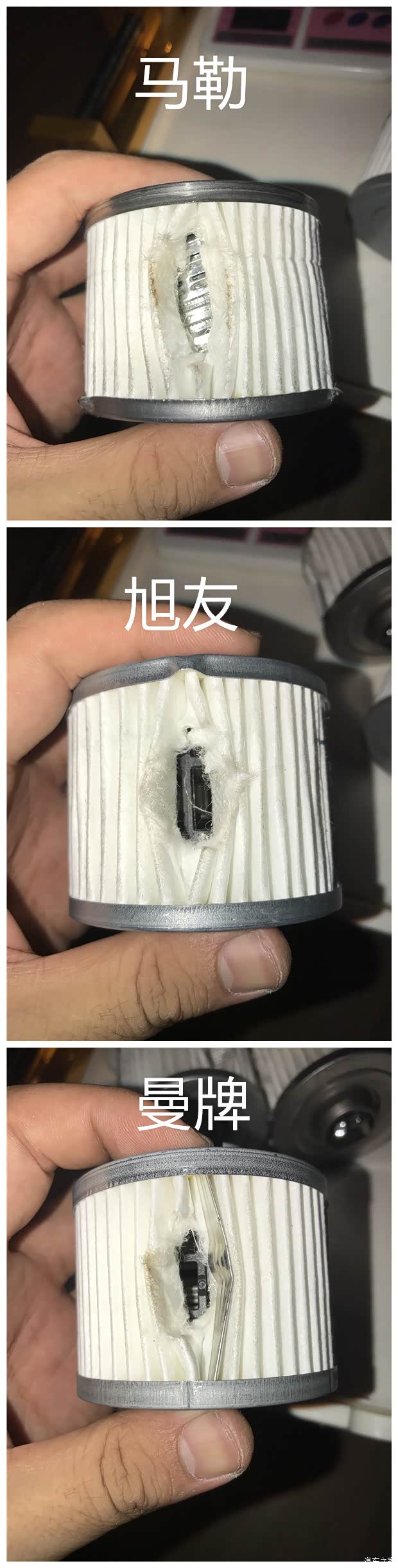

依次,为马勒,旭友,曼牌,无纺布内部均有类似尼龙线支撑,均可有效防止变形,剪下来的时候非常厚实,和普通滤纸机滤相比相差很大,长效性超过滤纸两倍没有问题
无纺布折数马勒 43、旭友45、曼牌48折,差别应该不大,德曼获胜

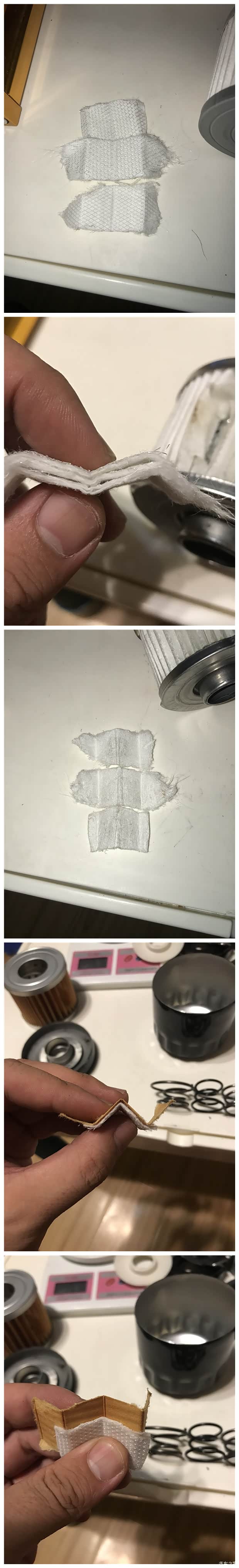

最下面是wix的国五普通滤纸对比,滤纸很容易撕开,无纺布用手基本撕不开
wix xp机滤,同样的无纺布构造,不过实在太贵没买,拿个普通纸滤凑活下
