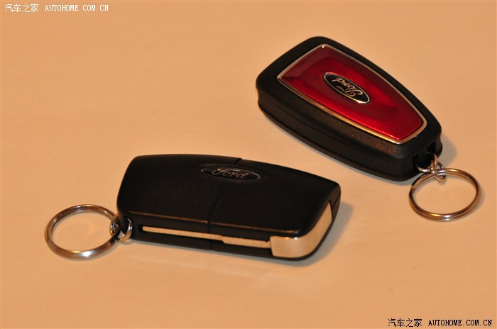

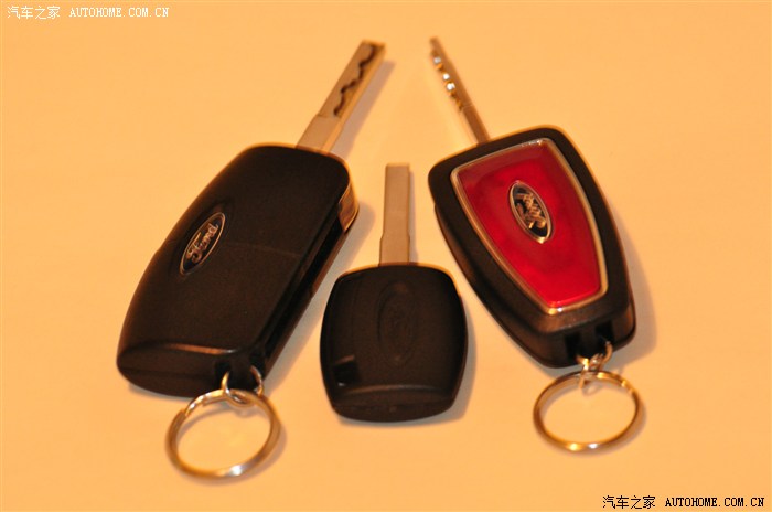

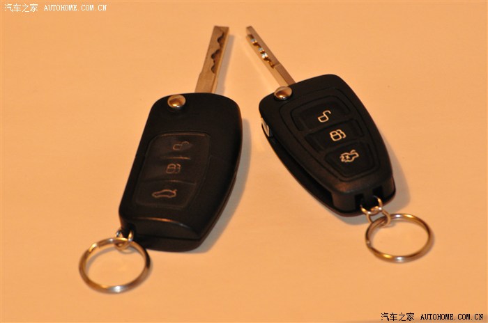

这是09款福克斯原车备用钥匙更改为新福遥控钥匙。

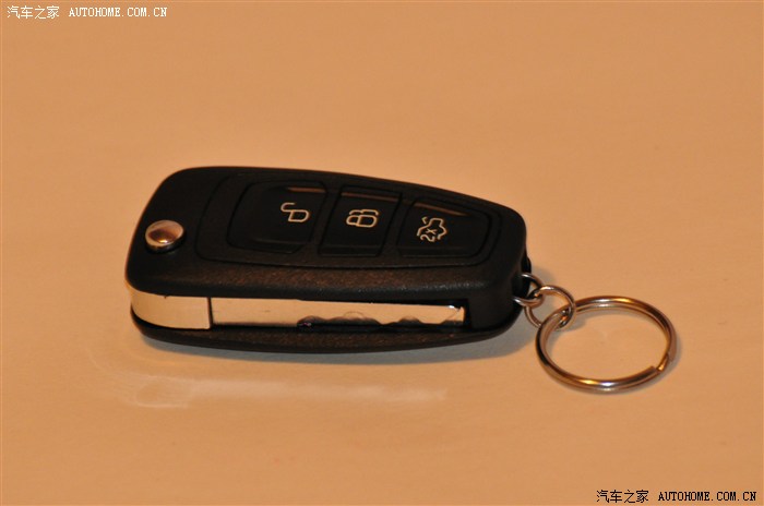

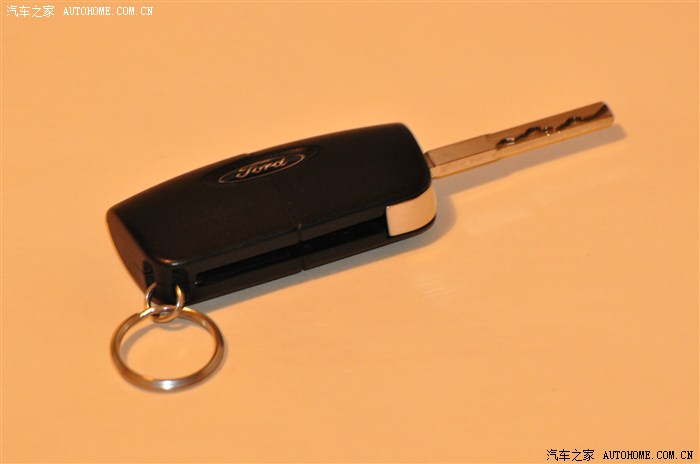

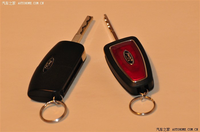

福克斯原装钥匙是这样的:

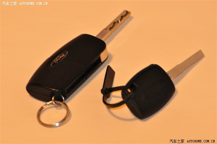

备用钥匙是这样的:

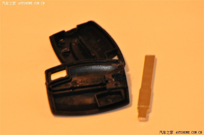

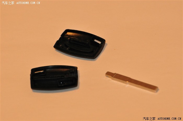

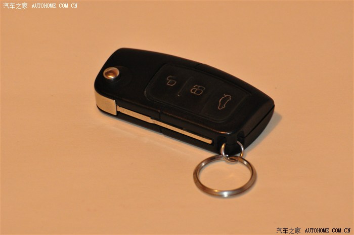

钥匙拆开是这样的:

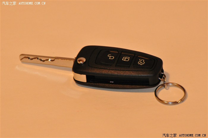

芯片取出是这样的:

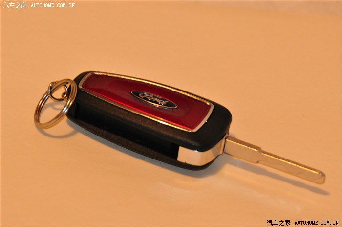

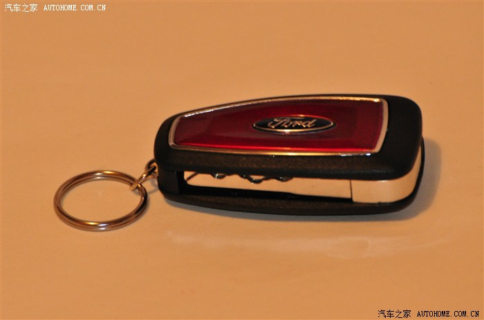

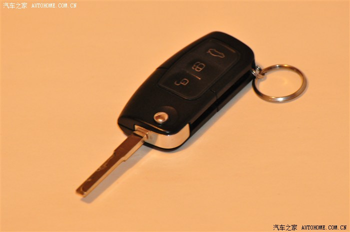

将芯片与尾部改造后的钥匙坯装入遥控钥匙是这样的:(如果无动手能力可以将遥控钥匙的新钥匙坯去开齿。)
新遥控钥匙需按说明与车辆进行匹配:(不解释!去万能的淘宝寻找吧----“福克斯遥控钥匙”,我这把131.04元)
新钥匙除原装钥匙的所有功能外,还具有一键升窗功能(不需长按锁车键),这个很实用哟!只要锁车,永远不会再忘记关窗了!

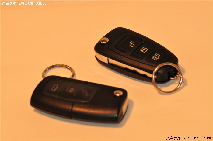

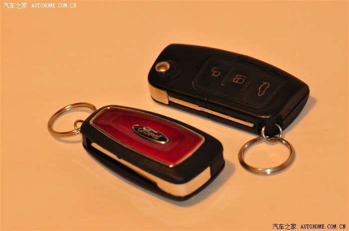

现在已经是两把遥控钥匙喽!两人用一部车的话是不是很方便了?!
中间那把已经毫无用处了,成为了永远的回忆了!

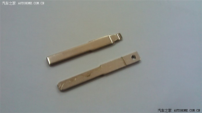

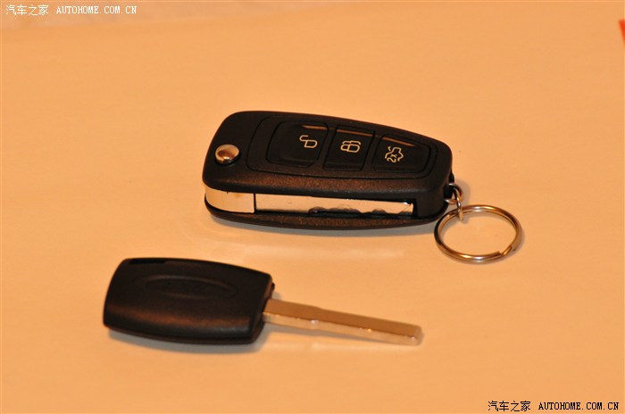

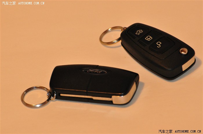

另附新旧钥匙坯图片:
    需要将备用钥匙坯(下):1.尾部磨短(砂轮机),2.尾部锉窄(锉刀),3.开槽(钢锯)。
    还是那句话:如果你不具备一定的动手能力,(包括无必备工具),去将新钥匙坯(上)开齿。
通过两天的论坛交流,得知我是配了一把“新福”款式的钥匙。
使用感受是:1.新款钥匙不及老款顺手,按键触感也不及老款,(也可能是习惯所致),老款面积大些、薄些;最关键的是两款钥匙的旋转角度相差90°(仔细看图片),这使得新款在点火时有些别手,手腕比较较劲。2.新款的“一件升窗”功能是老款所不及,老款必须长按3秒以上才能做到,对于马大哈的人来说,这个功能绝对有用。
