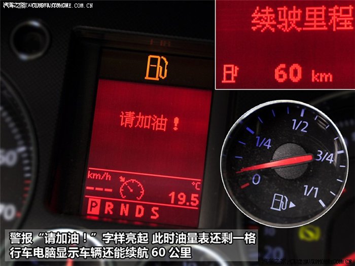

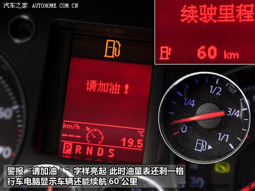

汽车之家编辑的测试帖,把油表测试这部分转过来,大家以后开车可以心理可以有数了。

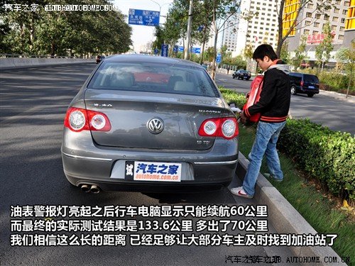

这次的测试全程由一人完成,负载15公斤左右,属于小负荷状态。拍照记录,上路提速,一气呵成——因为尽量减少怠速时间也是使测试准确的要素之一。之前提到过,迈腾1.8T DSG在S档下的表现相当活跃,转速时不时就能窜上三四千转,而且涡轮也会积极的投入工作,因此我们做极限油耗测试当然只能选择D档了。
一路上路况良好,时速维持在80Km/h左右,当

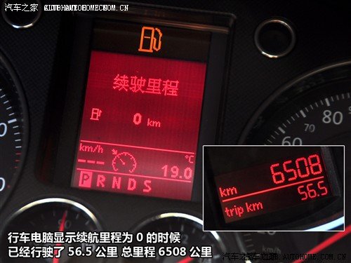

里程表显示已经跑了56.5公里时,油表指针归零,而行车电脑显示续航里程为0公里,真正的考验这时刚刚开始。不过行驶速度并没有降低,依旧保持在80Km/h,当然,转速也一直维持在2000rpm以下。
这台双离合变速箱在D档下表现优异,全程一直维持在高档位工作,这无疑为延长续航里程提供了有力支持。随着最后一滴燃油被耗尽,迈腾极限油耗测试也接近尾声,最终,数字定格在了133.6公里。也就是说迈腾1.8T DSG在油表指示灯亮起以后还能行驶133.6公里的路程
