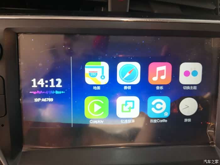

智能多图 善领界面的音乐播放 问题是音量总是最大手势调节音量无效 暂时没发现如何修改
这些都可以用,当然32G的地图卡都不够用,还得外插32G U盘
升到最新冬季J24版 主程序还是6.0 有时间再研究下
感谢智能多图团队的大神们 界面和功能我个人还是很欣赏的 能做一款专业的软件 并且免费给广大车友使用,值得赞赏
纯软件版善领,可以提示你安全驾驶,我一般开车就用

智能多图是在一机多图基础上的完善和发挥,个人认为非常适合普通车友使用,安装简便界面美观。我安装一机六图都没碰过设置文件(这个要设定导航串口什么的难度相对较大),完全是智能多图程序自动识别完成。智能多图最新版包含善领和三大互联(百度carlife、亿连、苹果Carplay)大概4、5百兆,放到原车地图卡可能刚好,个人感觉至少换个16G TF卡,运行更稳定些。一机六图最好是32G卡(这样也不过放三个图,剩下的要放U盘)。推荐低配16G装凯立德 用手机亿连或者百度。发烧友可以直接32G装凯立德、高德、道道通、美行、图吧或者灵图、城际通
