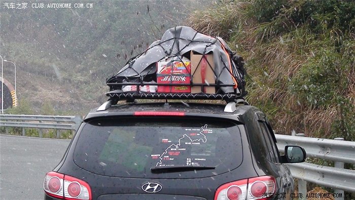

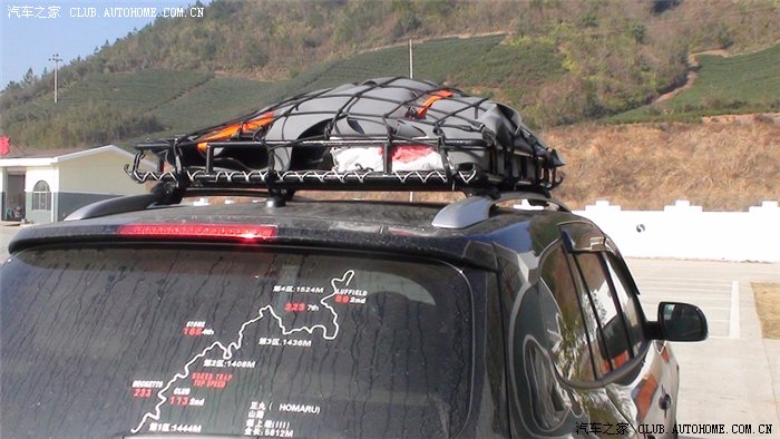

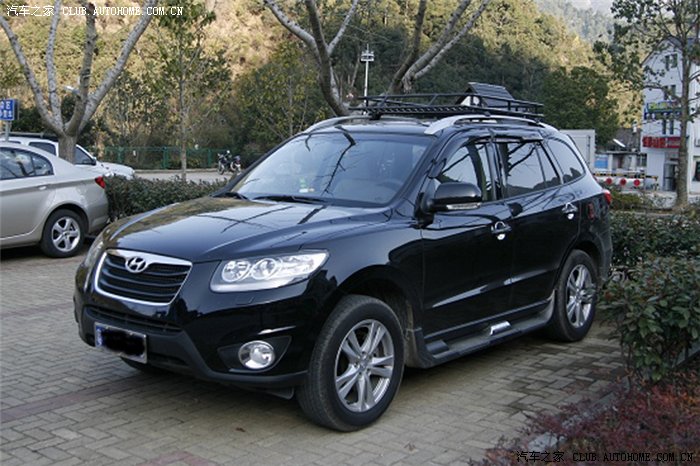

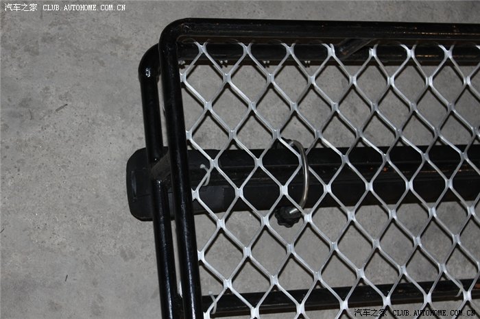

去年12月份去安徽,由于车上共有6人导致行李没有地方搁置,考虑市面上的行李架大多都是铝合金不稳固,于是自己连夜动手用钢管按照车顶宽度x1.3米造了一个。弄好再打磨上防锈油漆,等干了再上一道黑色船用油漆。
由于当时没把施工过程拍下来,只能把用料、工具公布。
工具:切割机、角磨机、小型电焊机。
材料:∮4分、长4米光身无缝钢管5条,弯头8个、铝网1.1米x1.3米、∮2.2电焊条30根、防锈漆、黑色船用油漆各半斤。
行李架总重量约30斤,总造价也就200元左右。

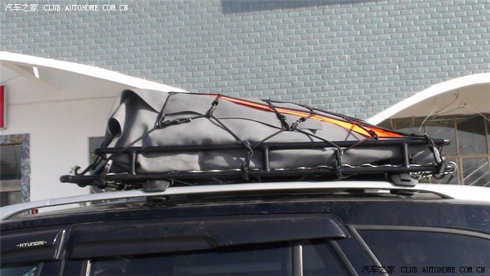

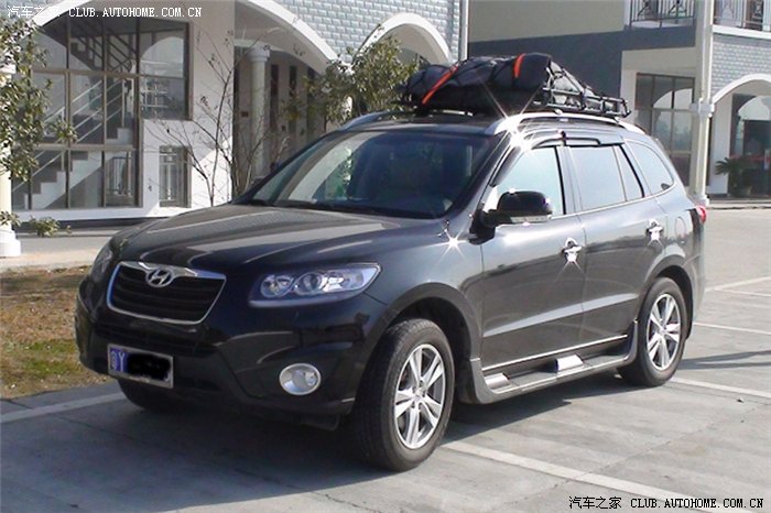

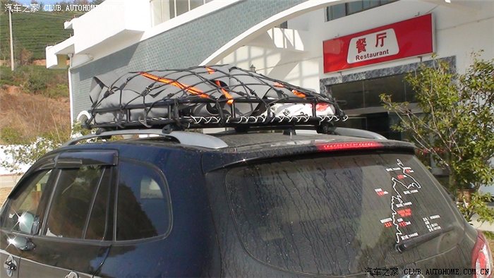

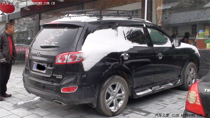

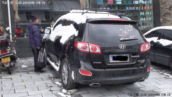

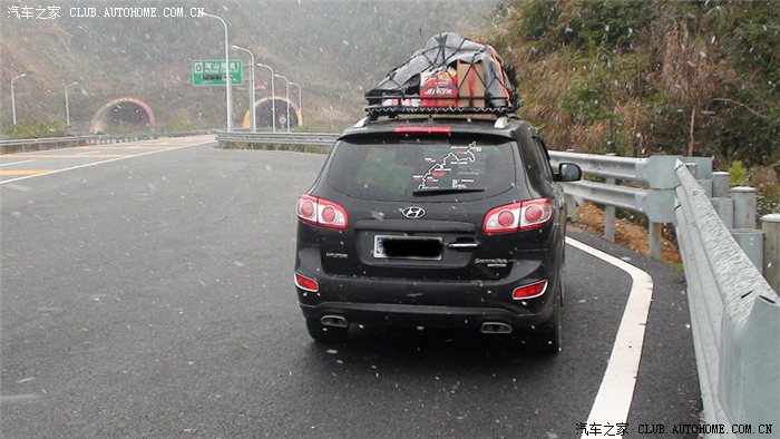

经过这次3千里的奔波依然稳如泰山,而且拆装方便只需几分钟(说起来真巧,这行李架和横杆竟然跟家里一辆铃木天语通用,现在一个行李架可以用两辆不同牌子车上)。

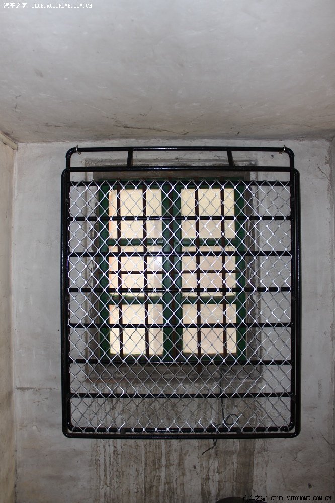

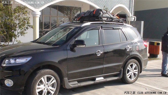

上图
返程的时候6人的行李加上一大堆景德镇陶瓷少说都有一百多斤

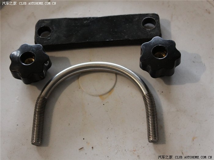

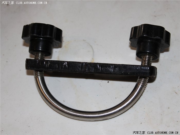

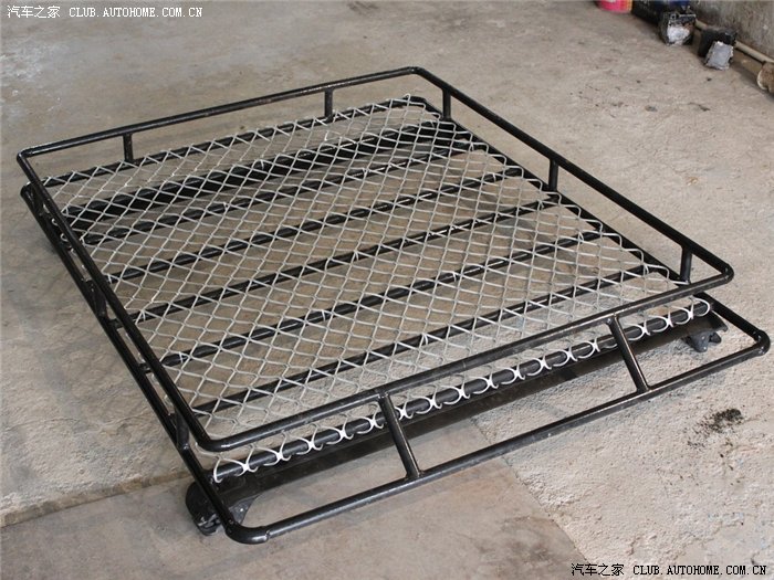

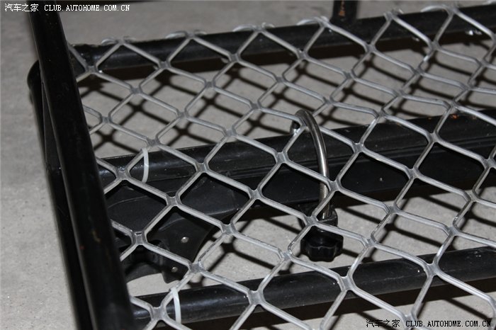

安装固定方法:
U型螺丝、压板总成(共4套,四个角哥安装一套)
分解图
横杆与行李架装配图
U型螺丝连接(U口可向上)然后旋紧螺帽,最后大功告成
在墙上打两个膨胀螺丝,拆下不用的时候可以挂墙上不碍地方。
