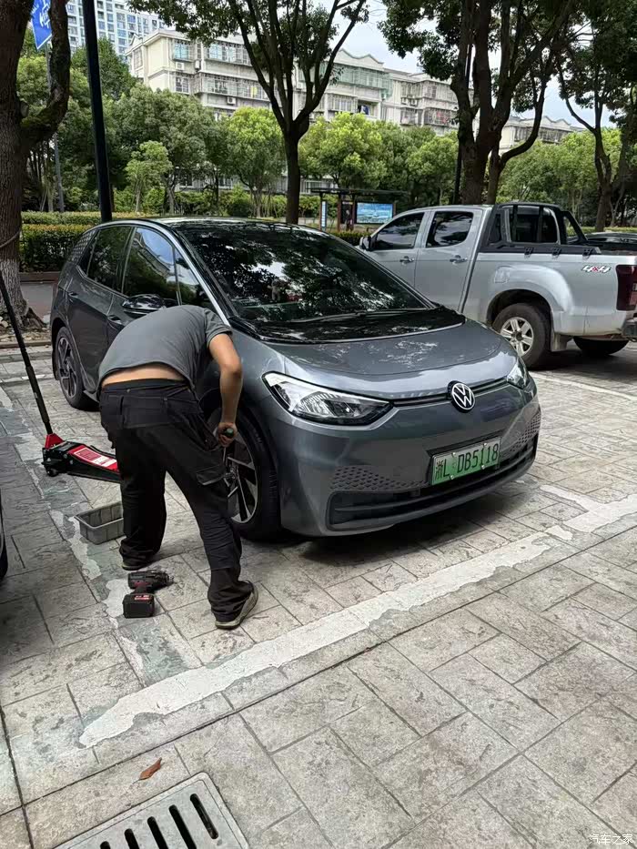

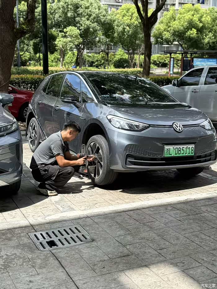

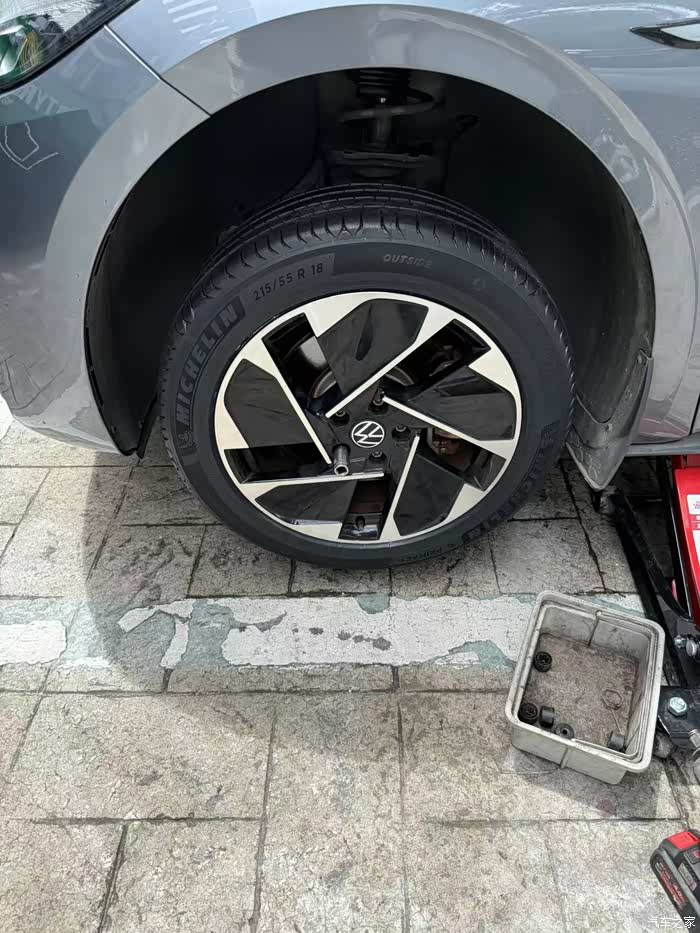

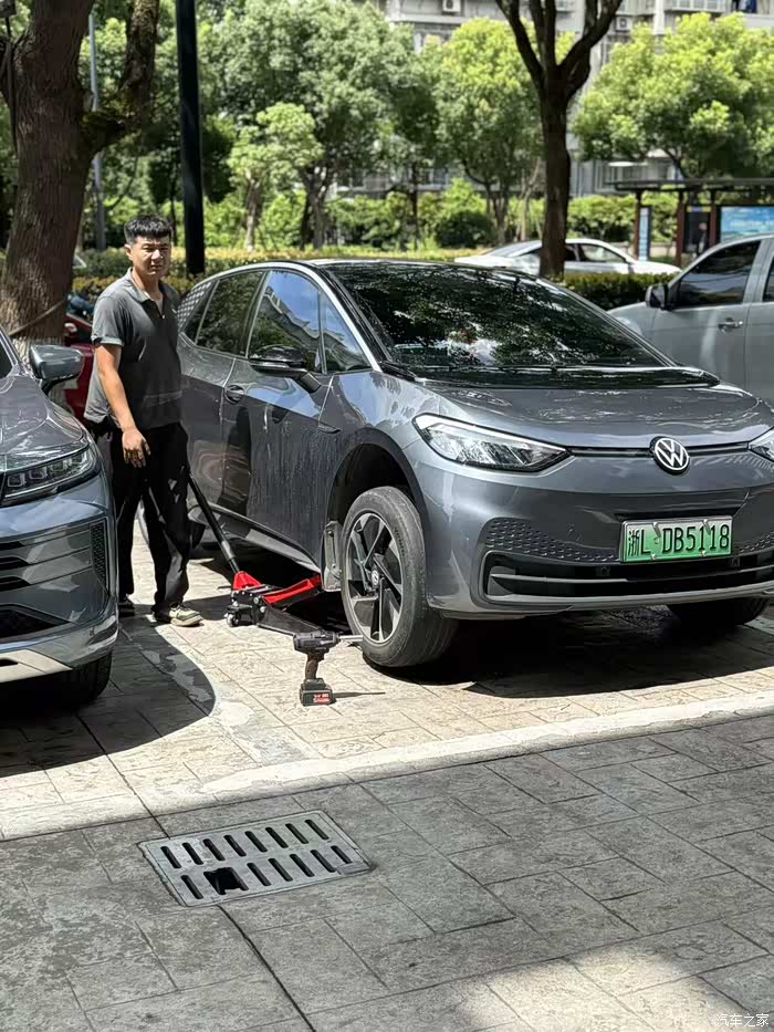

准备就绪后,师傅便开始动手拆卸旧轮胎。他先是用电动轮胎扳手将轮胎上的固定螺丝逐个拧松,但并没有完全拧下来。这是因为如果一开始就将螺丝全部拧下,在拆卸轮胎的过程中,轮胎可能会因为失去固定而突然掉落,造成安全事故。拧松螺丝后,师傅又拿出了千斤顶,将其放置在车辆底盘指定的支撑位置上。这个位置可是经过严格设计的,只有放在正确的位置,才能在顶起车辆的同时,保证车辆的稳定和安全,避免对车身造成损坏。师傅操作千斤顶,将车辆缓缓顶起,随着车身的升高,左前轮逐渐离开了地面。当轮胎离地有一定距离后,师傅再次用电动轮胎扳手将刚才拧松的螺丝全部拧下,然后小心翼翼地将旧轮胎从轮毂上取了下来。

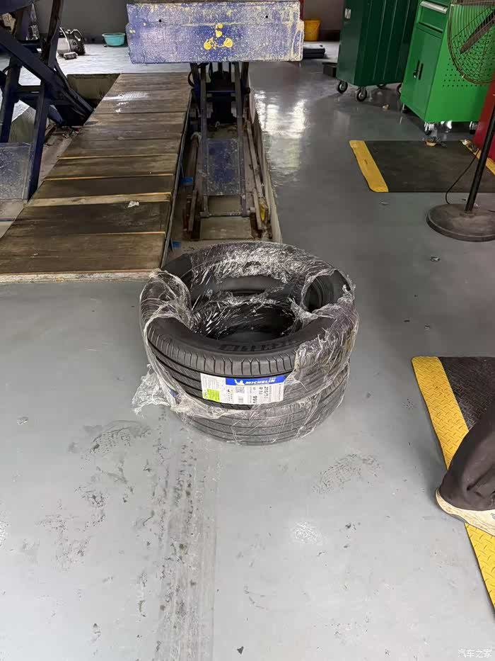

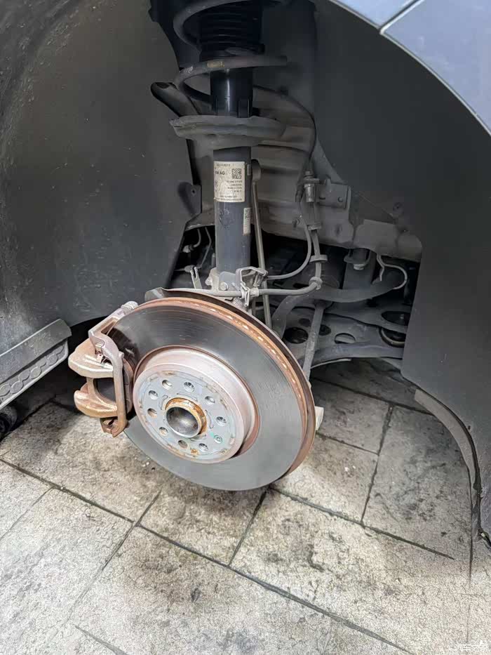

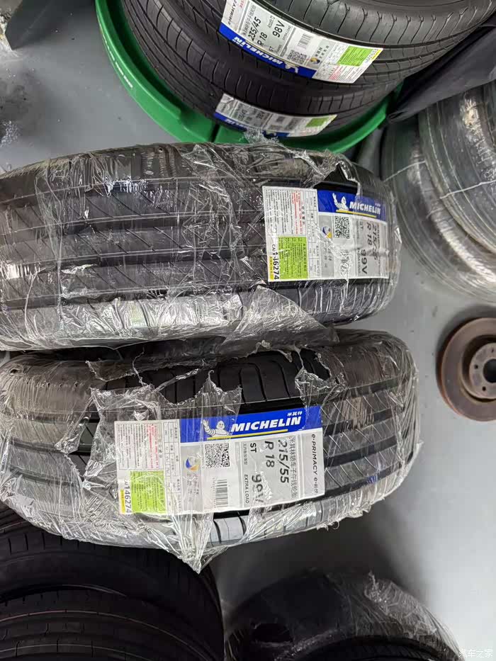

取下旧轮胎后,师傅并没有马上安装新轮胎,而是对轮毂进行了仔细的检查。他用手触摸轮毂的边缘,检查是否有变形或损伤的地方,又用抹布擦拭轮毂表面,清除上面的灰尘和杂物。他告诉我,轮毂的状态直接影响到轮胎的安装和使用,如果轮毂有问题,即使换上新轮胎,也可能会出现行驶不稳定、漏气等情况。检查完轮毂后,师傅又将新轮胎从包装盒中取出,在安装之前,他先给我展示了新轮胎的各项参数和细节,让我确认轮胎的规格、品牌和型号是否与我购买时一致。看着崭新的轮胎,我的心里充满了期待,迫不及待地想让它快点安装到车上。

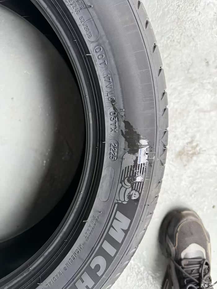

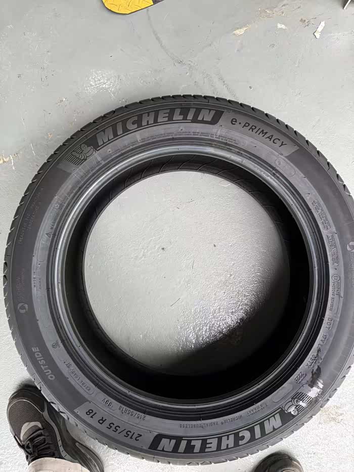

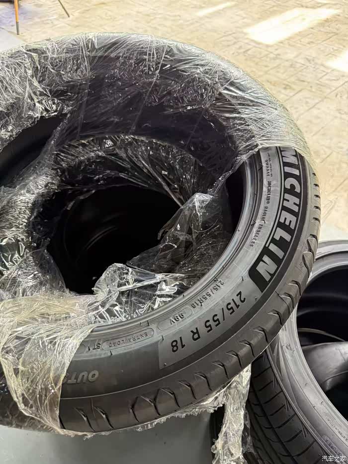

检查新轮胎
和原厂一样的规格
检查胎面
检查生产日期

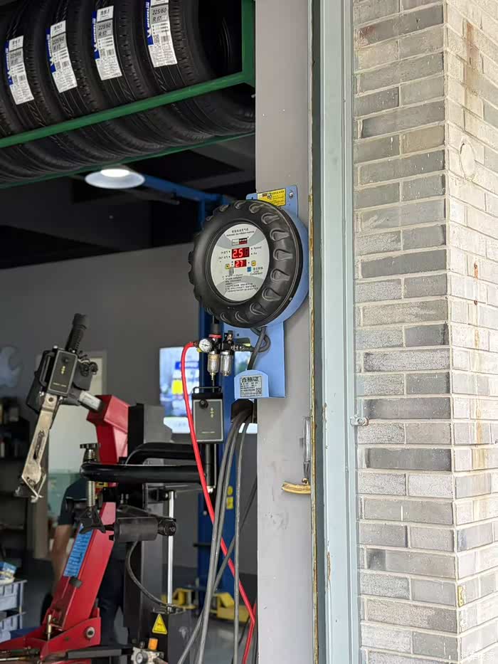

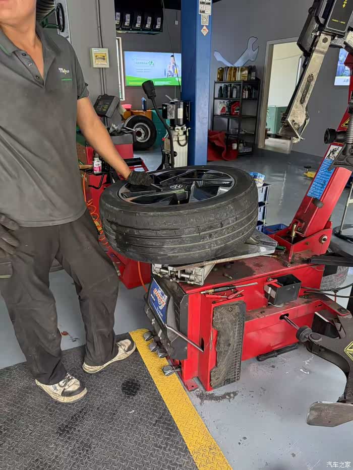

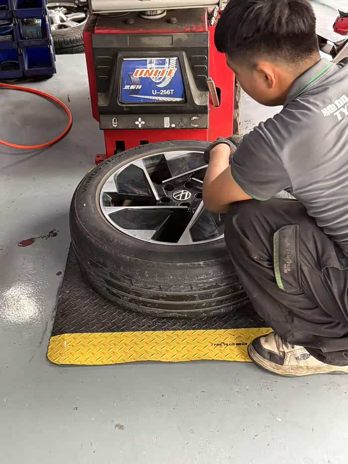

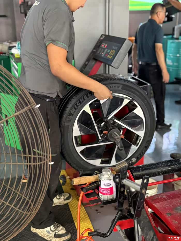

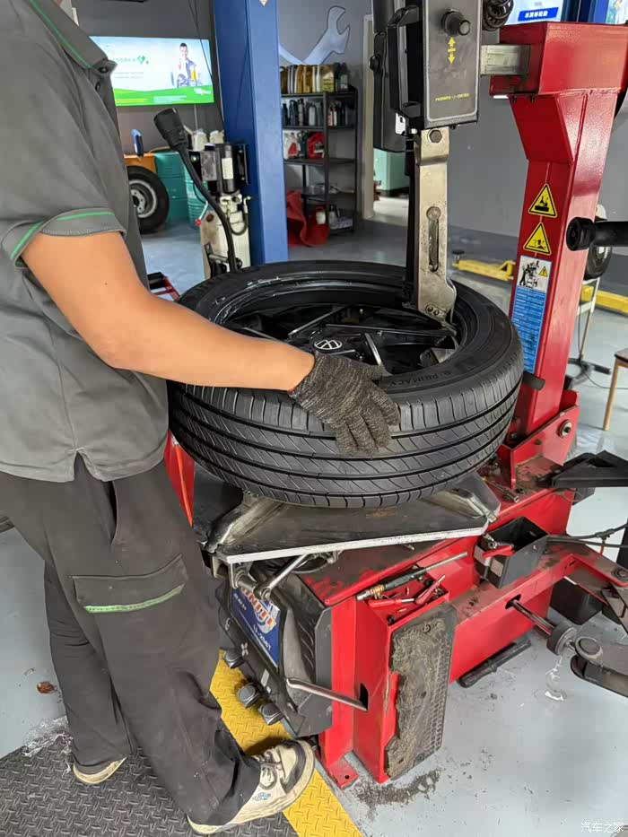

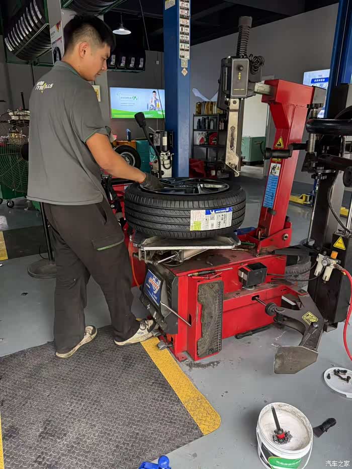

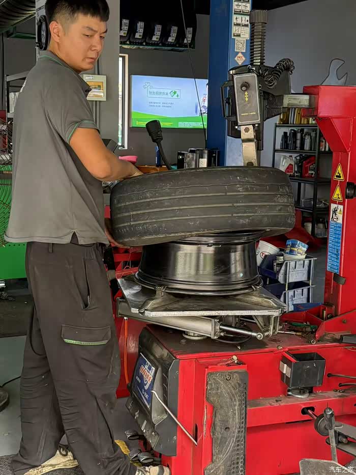

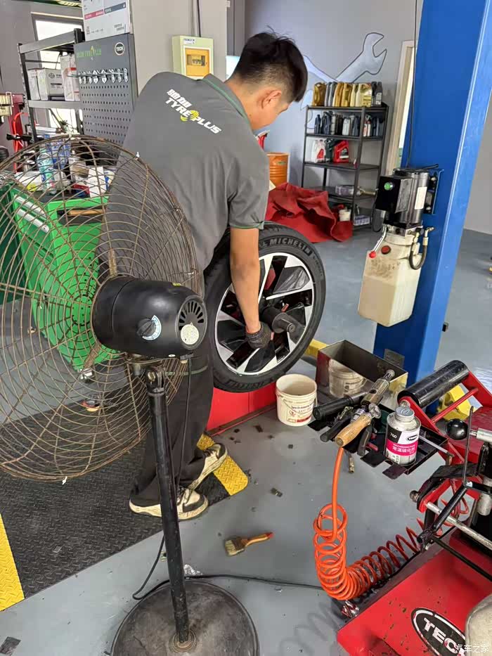

安装新轮胎的过程同样严谨细致,师傅先是把旧的轮胎用扒胎机把它从轮毂上拆下来,然后再准备安装新轮胎的时候,先在新的轮胎的边缘涂抹了一层薄薄的润滑剂,这样可以使轮胎在安装时更容易套在轮毂上,同时也能避免在安装过程中对轮胎和轮毂造成损伤。涂抹好润滑剂后,师傅将新轮胎对准轮毂,然后开始用手慢慢转动轮胎,使其逐渐套在轮毂上。在轮胎快要完全套上轮毂时,师傅在用扒胎机把新的轮胎顺利安装到位。安装好轮胎后,师傅并没有忘记一个重要的步骤 —— 给轮胎充气。他将轮胎的气压充至标准值,我们ID3的轮胎推荐胎压是2.8BAR((具体数值可参考车辆 B 柱上的胎压标识),因为高的胎压可以使我们的轮胎更耐用,不会产生偏磨现象。
先给旧轮胎放气
拆旧轮胎
上扒胎机
拆旧轮胎
安装新轮胎
安装新轮胎
胎压打到2.8BAR

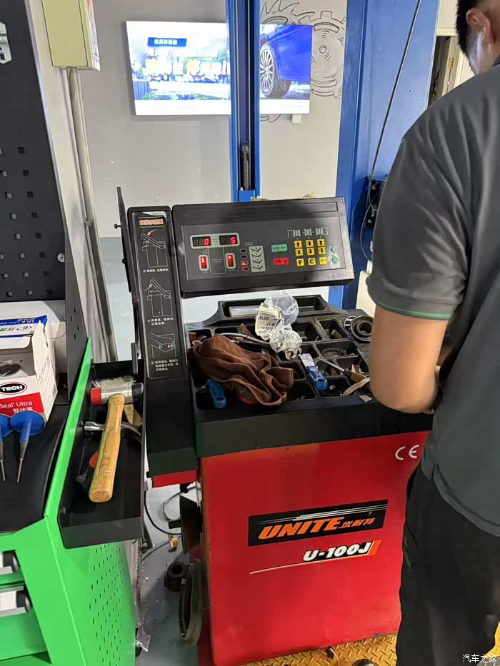

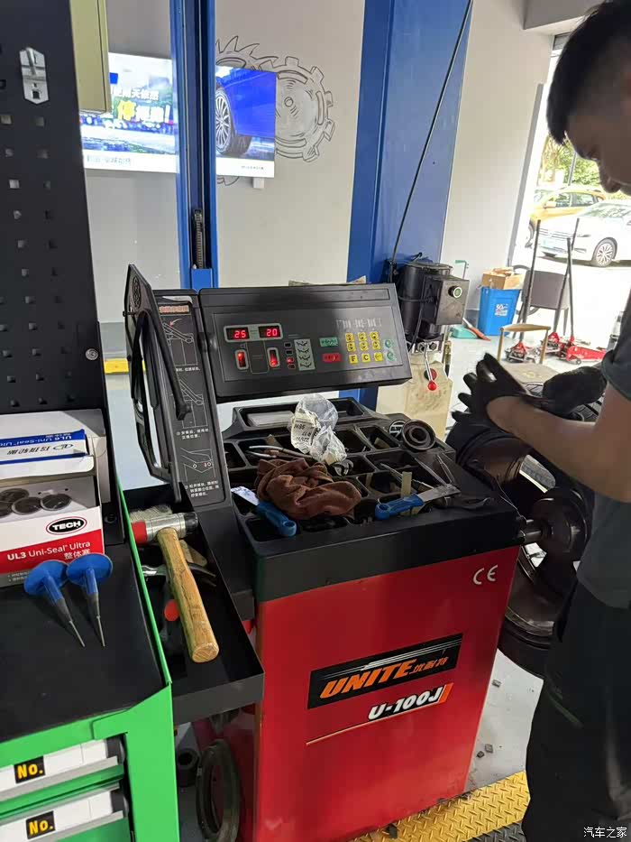

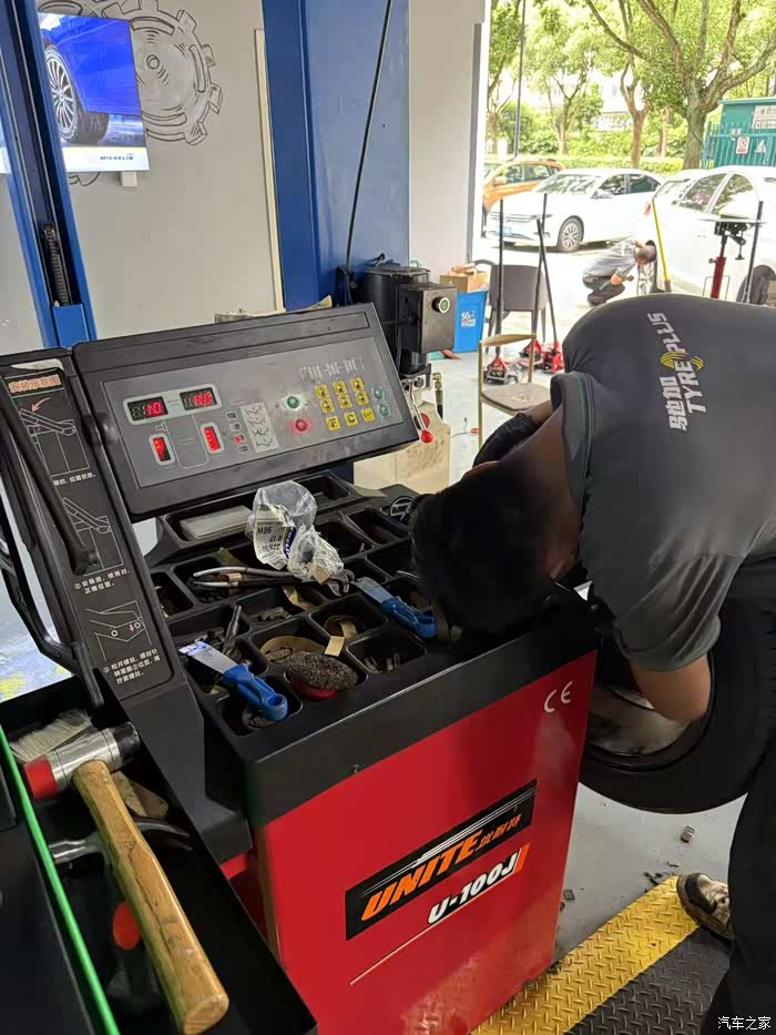

新轮胎安装好后,还需要进行一个关键的步骤 —— 轮胎动平衡试验。师傅将安装好轮胎的轮毂安装到动平衡机上,动平衡机开始快速旋转,通过传感器检测出轮胎各个部位的重量分布情况。如果轮胎存在动不平衡的情况,动平衡机就会显示出需要添加配重块的位置和重量。师傅根据动平衡机的显示结果,在轮毂的相应位置上粘贴了配重块,然后再次进行动平衡测试,直到轮胎达到完全平衡的状态。这个过程看似简单,但却非常重要,它直接关系到车辆在行驶过程中的稳定性和舒适性。如果轮胎没有进行动平衡,在高速行驶时,车轮就会出现抖动、方向盘震动等现象,不仅会影响驾驶体验,还可能会对车辆的悬挂系统和转向系统造成损坏 。
安装轮毂
测量数据
读取原始数据
更换新的贴片
完美数值

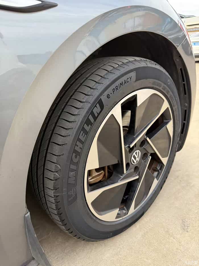

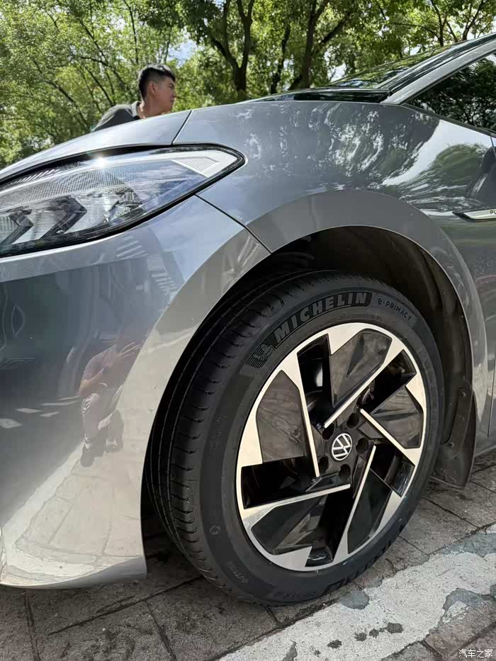

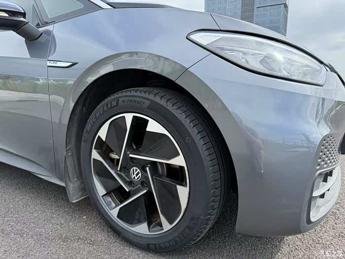

经过师傅一系列专业、高效的操作,两个新轮胎终于成功安装到了我的大众 ID.3 上。看着焕然一新的车轮,我的心里充满了成就感和安全感。这次更换轮胎的过程,让我深刻体会到了专业的力量,也让我对轮胎的更换有了更直观、更深入的认识。
【费用】

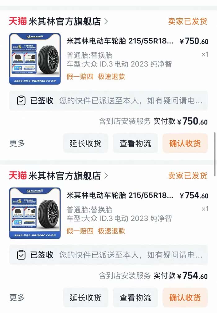

两条米其林轮胎是网上买的,比实体店便宜,总共花了1500元,因为是包安装的,所以没有安装费。并且这两条轮胎享受一年鼓包、爆胎保障。
【总结】
更换完新轮胎后,我迫不及待地驾驶着 ID3 上路进行体验一番,发现米其林这个轮胎静音效果非常不错,提升也非常明显。之前开车的时候,胎噪总是很大,尤其是在高速行驶的时候,耳边一直有嗡嗡的声音,特别影响心情。现在,车内安静了许多,那种恼人的胎噪几乎消失不见了。然后就是电耗方面,到目前为止也没有太大的变化,还是跟原来得得差不多。另外通过这次换轮胎的经历,我也想提醒各位车主小伙伴定要重视轮胎的检查和更换。定期检查轮胎的气压、磨损程度、外观是否有损伤等,一般来说,每个月至少要检查一次轮胎气压,确保其在正常范围内,因为我们ID3胎压低了就会磨胎;每隔一段时间,比如一万公里左右,检查一下轮胎的磨损情况,看看花纹深度是否接近磨损极限标记,如果花纹深度到达临界点了那么就需要换轮胎了。同时,还要留意轮胎是否有鼓包、裂纹、切口等异常情况,一旦发现,必须立即更换,千万不要抱有侥幸心理 。
