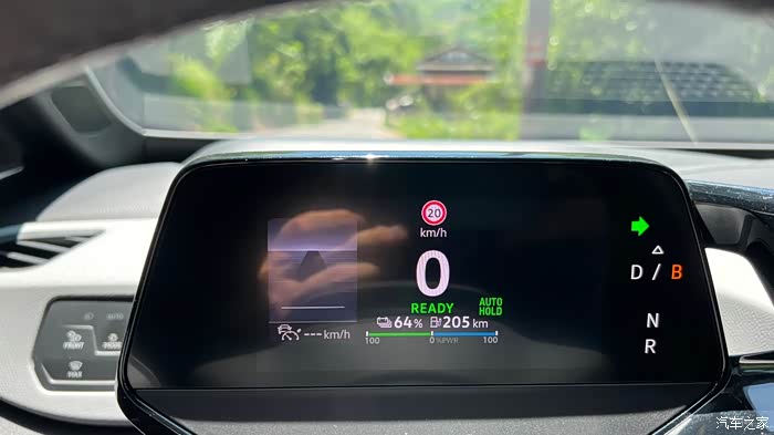

下山全程17公里,系统直接提示请使用b档动能回收模式,弯道很多,花了半小时下山,电量变成了64%,续航205公里,能耗-11.8
