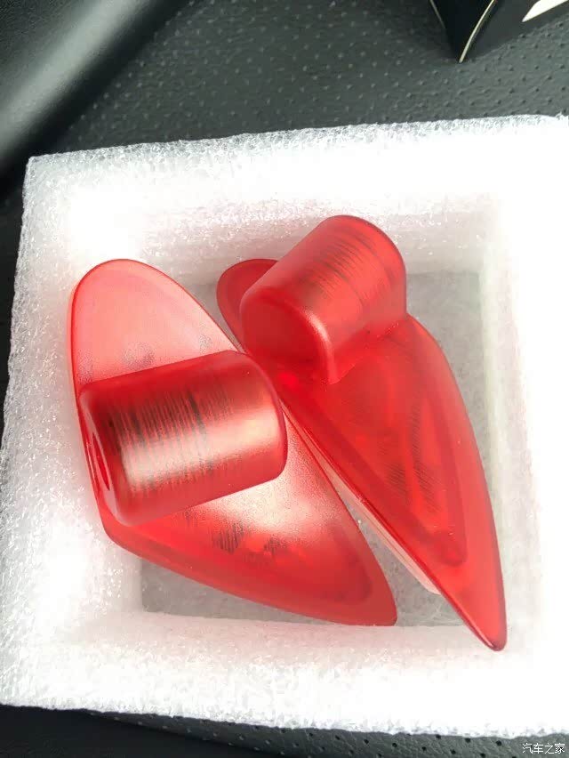

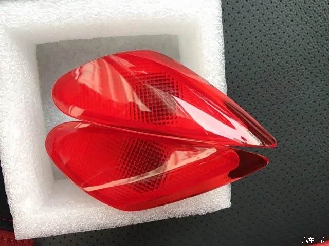

这是某宝买来的镭射灯,灯是稍微有点往外凸出来的,不影响美观

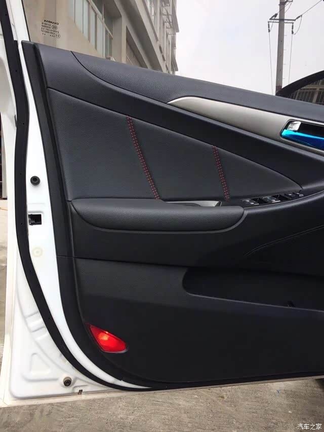

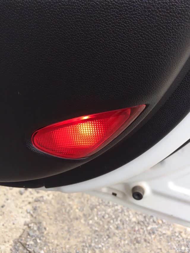

,先从右边的门开始拆,来张没动手前的原装图

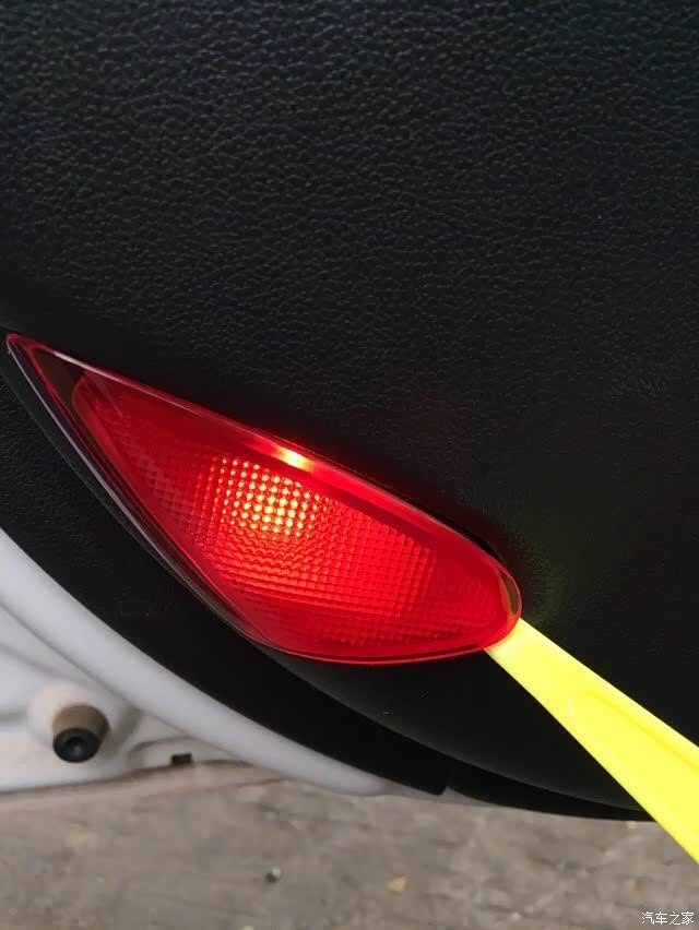

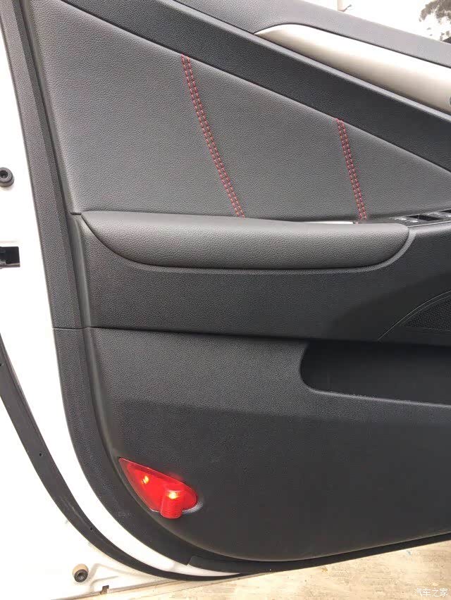

右边的原装小灯,可以看到灯的周围是有点小小的缝隙的,平时触碰到它也有点松垮,感觉厂家装配工艺还有待提高

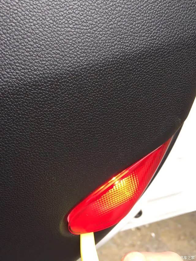

卖家送了把小小的翘板,在某宝看宝贝买家的评论,大多数人都说自己动手拆的时候都把原装的小灯灯角撬烂。所以我拆的时候要小心翼翼的,生怕会像他们说的拆烂了
,从各个角度撬,最后发现从这个角度撬最容易撬

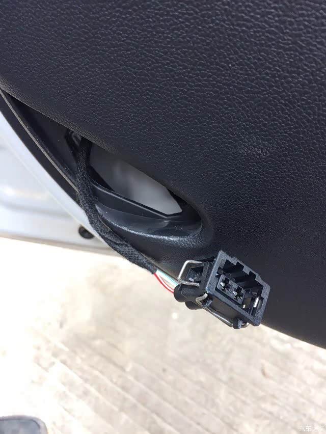

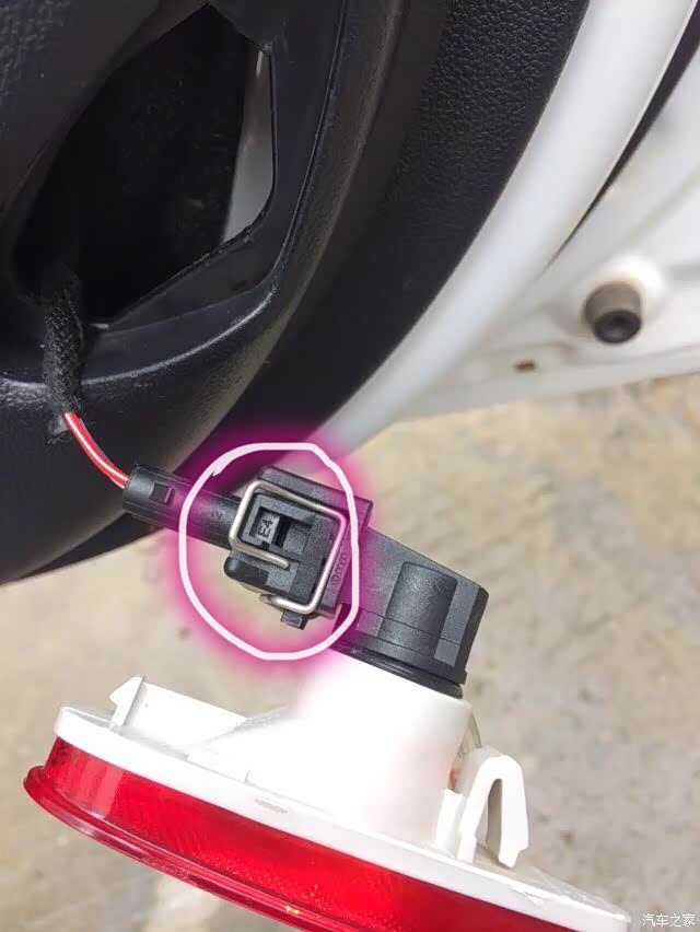

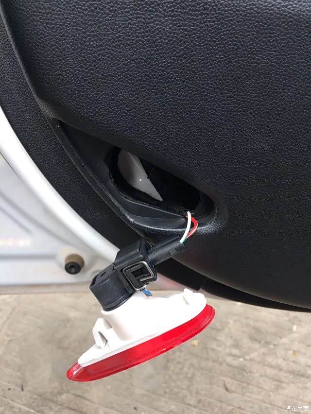

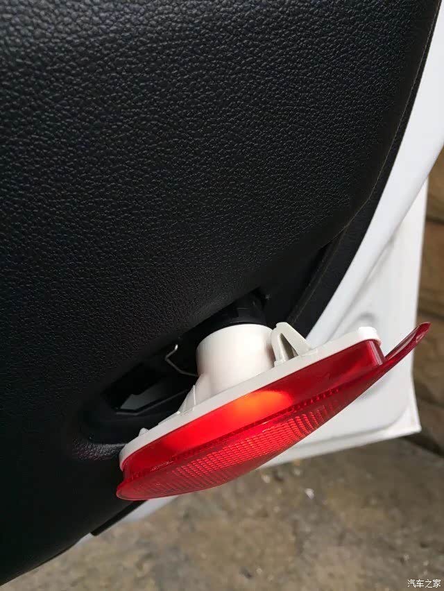

撬出来以后的原装小灯

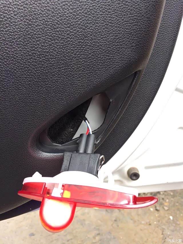

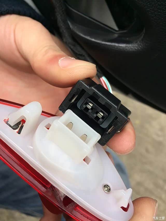

小灯主要是通过这个部位固定的
用两个手指轻轻压一下这里就可以把灯取下来

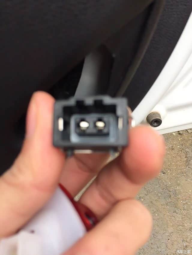

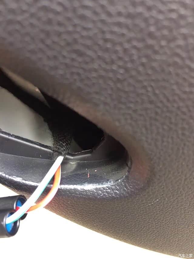

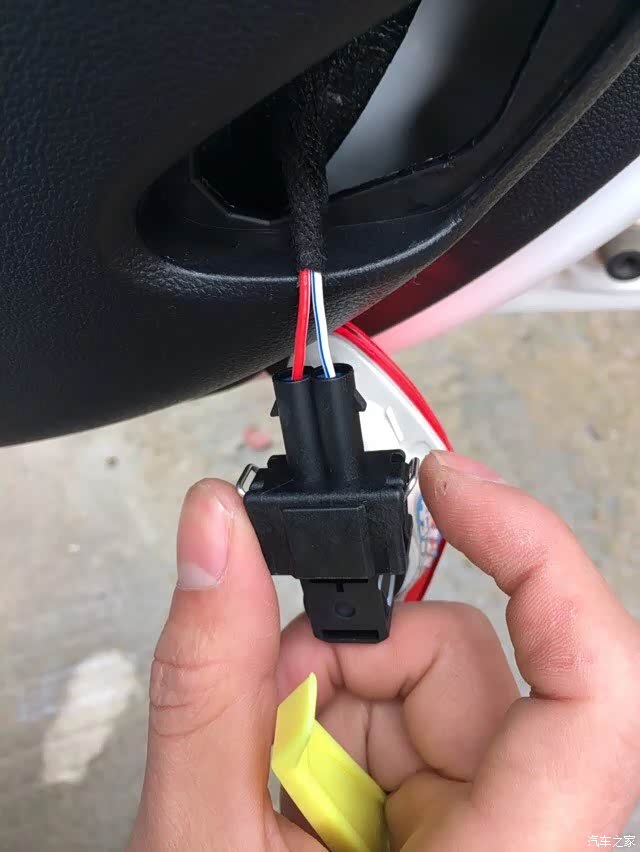

取下来后,我们会看到有两个针孔,对比买的镭射灯,也是有两个针脚的,吻合度刚好合适
(拍得有点虚了,左门有清晰点的
(拍得有点虚了,左门有清晰点的
用新的镭射灯往接头轻轻按下去就可以了

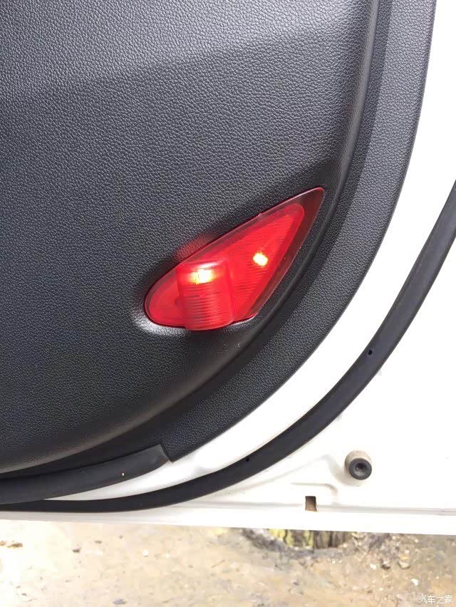

装回去
装好回去以后,已经没有了松垮的感觉
新的镭射灯,来个全景看看

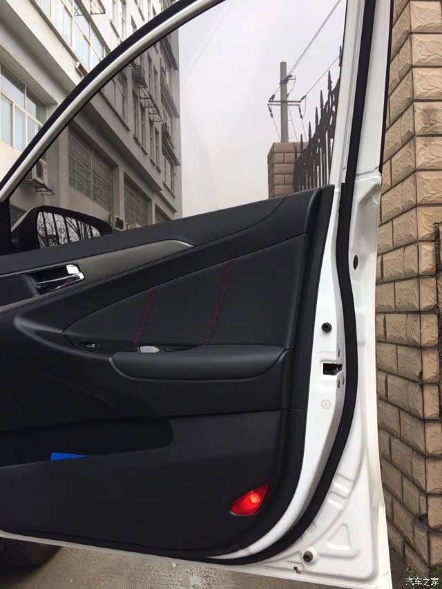

后面开始拆左门,也要来张全景留念才得,可以看到,我内拉手的保护膜都还没撕

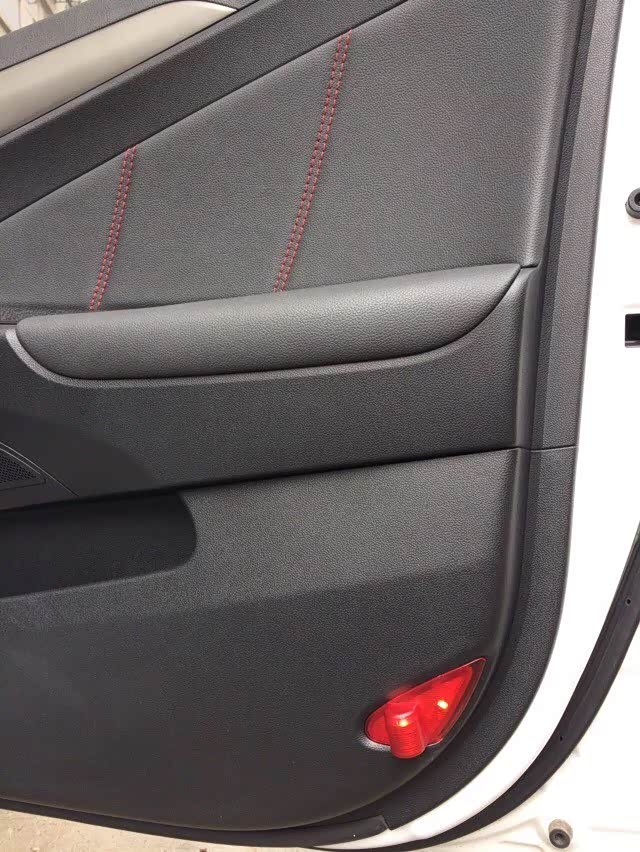

晚上右门的效果,晚上开门**足足的
,不过感觉有点太过于分散了,不是太亮
,不过感觉有点太过于分散了,不是太亮
