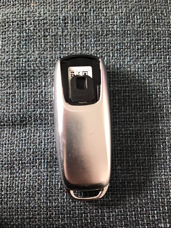

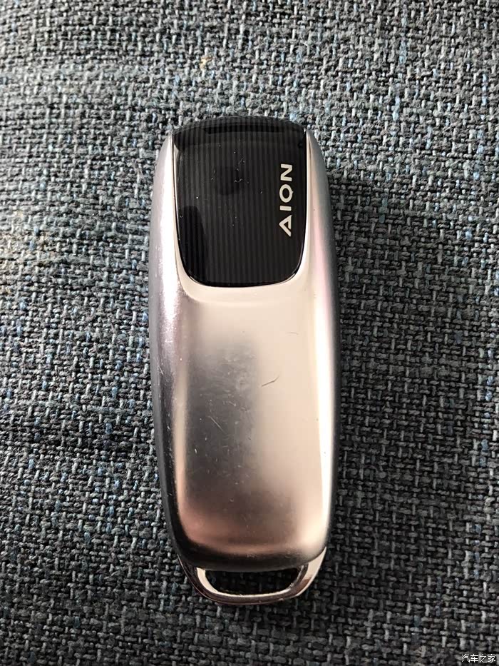

昨天车辆突然提醒钥匙电量不足,算算时间提车三百多天了这个时间换电池也差不多了,那么就来把电池更换一下流程分享一下,首先我们拿出钥匙
在背面映着Aion标志的小黑盖子用点力下按往上一推就能打开

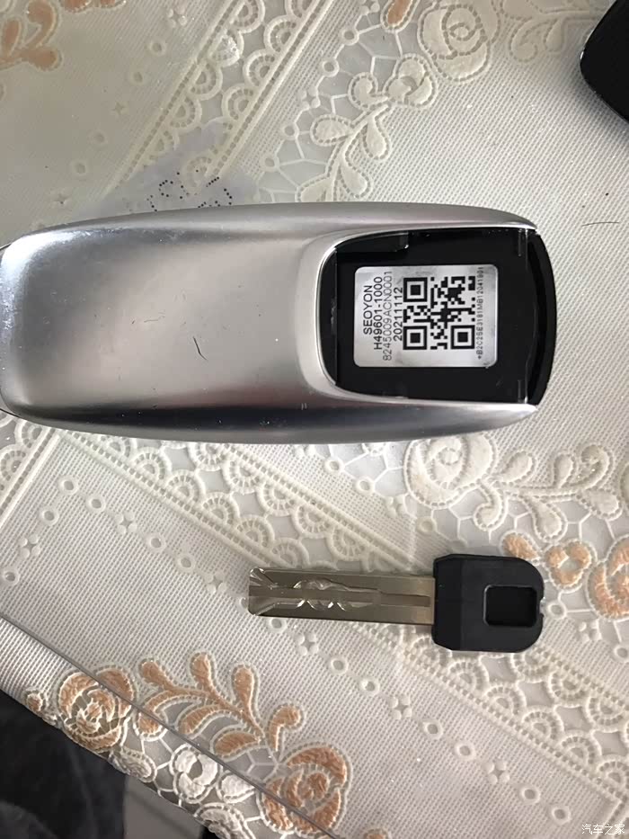

然后会漏出里面的钥匙

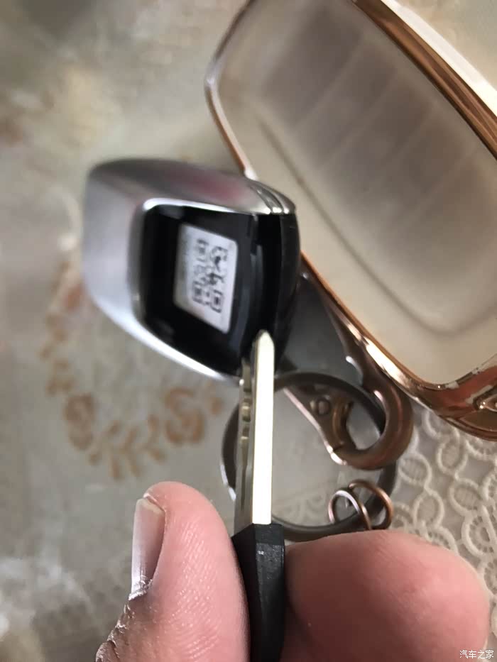

拿着钥匙对准上方的槽口
然后一扭就打开了打开分成三个部分

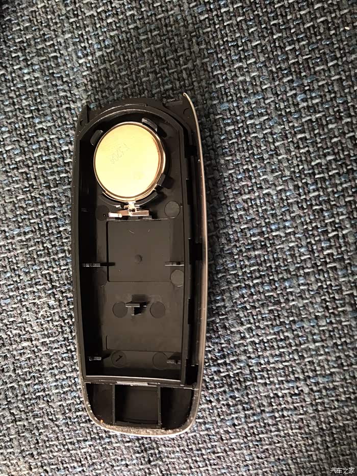

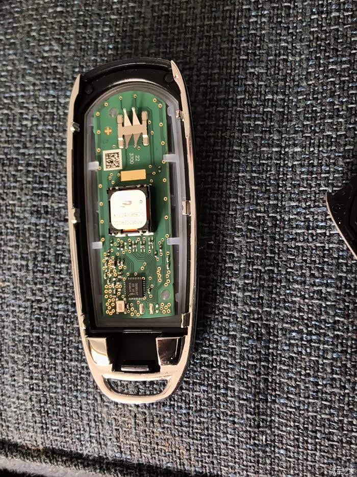

第一部分是钥匙的电子芯片和钥匙镀硌边条这两部分,我们不用去管也不要乱动。第二部分就是我们需要更换电池的这一部分了还是借用钥匙🔑一翘就可以轻松拿出来,

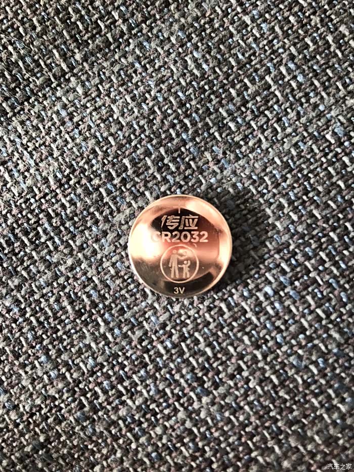

需要注意的是更换的电池一定要背后的型号是一致的要不然很可能就用不了小Y这边的型号是CR2032(我这个电池照片不是原装的那个原装的换完直接扔垃圾桶忘记拍照了)换完之后原样复原按照回去就可以正常使用了,这个电池的话在网上买大概两块钱在外面的零售店买的话三到五块钱如果有需要的小伙伴可以参考一下,毕竟在4S店换一下,要几十块钱省下来的钱又可以吃个肯德基小套餐了
