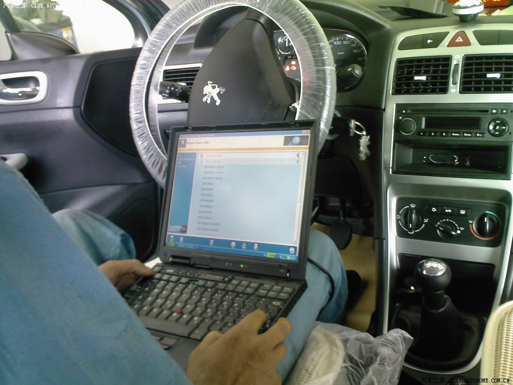

今天带一家老小出游,车子开到一红绿灯路口,绿灯一亮起步,我才稍稍一放离合,车子还没走就熄火。 一家老小都在车上,开了将近一个月还熄火,一边感到很没面子,一边还在纳闷好像离合没有放的太快啊~ 重新打火,开到下一个路口又是红灯,结果起步竟然又熄火!! 在老婆的安慰声中再次打火,打火后发现排放灯竟然亮着,并伴随提示音!!!打火后在车内就能听到排气管有明显“突突”声,并感到震动。 因为看到网上的帖子,感觉问题应该不是很严重,于是继续行驶。 但是竟然发现有时候给油门的时候没反映,然后再加力给的时候突然一下油门大增。感觉事态严重,于是赶紧驶向4S店。 一路小心驾驶,到4S店,由于去太早还没开门(早上7:40),但已有维修工作人员在,上我车空挡轰油门到4000、5000、6000··· 问题还是没有解决~开维修单,等维修师傅上班吧 插上诊断电脑进行诊断

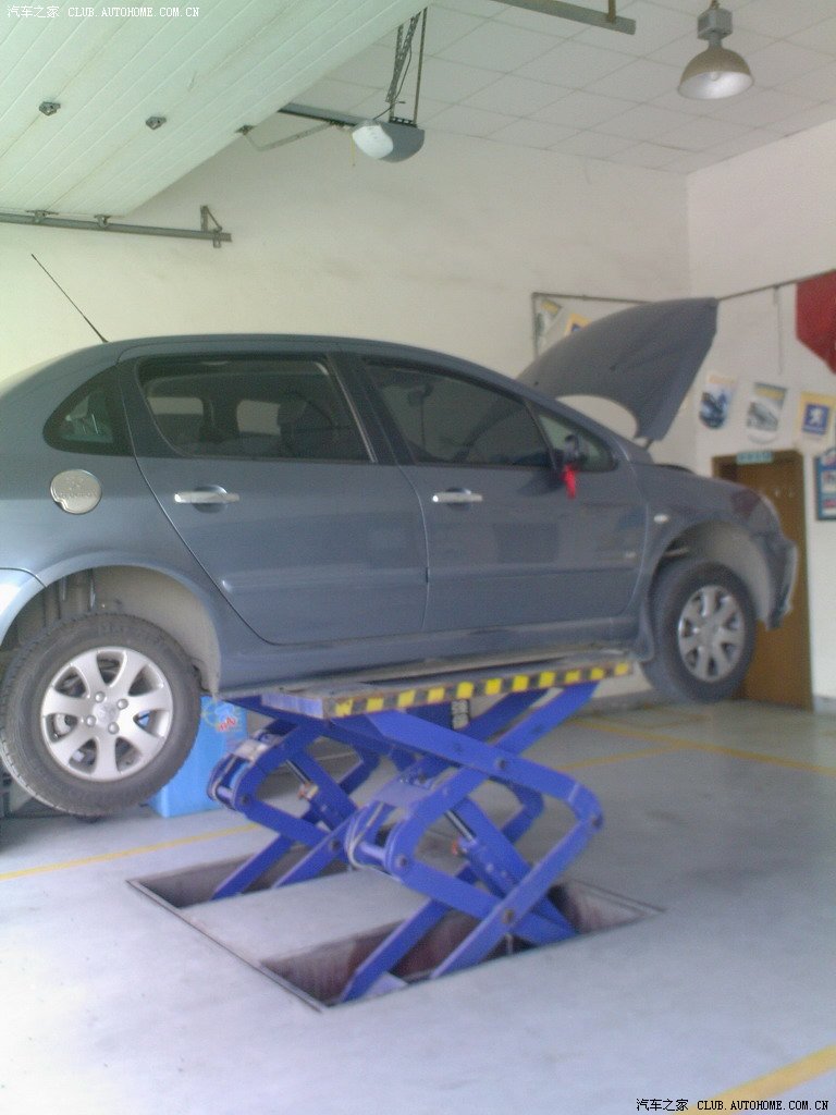

电脑提示“几个或一个汽缸严重燃烧点火不良” 开引擎盖,车子第一次被升起来了~
经过诊断,说是火花塞颜色发红,疑为所加汽油中水分含量高(加油还是要到中石化~),但我提车才一个月不到,开了1780公里加了5、6次油,就昨晚加的是在小加油站加的油,但才加还没开怎么会有如此的问题?怀疑中··· 4个火花塞都拆下用砂皮纸把头上打磨干净再装回原处。 顺便跟维修师傅说连一个月的检修保养一起做了 清理节气门
