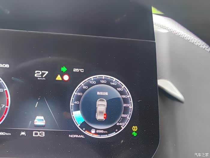

 今天早上上班的路上,突然发现仪表盘上右后轮出现胎压报警的红色图标。我的第一反应是轮胎扎钉了。
仪表盘上胎压报警。

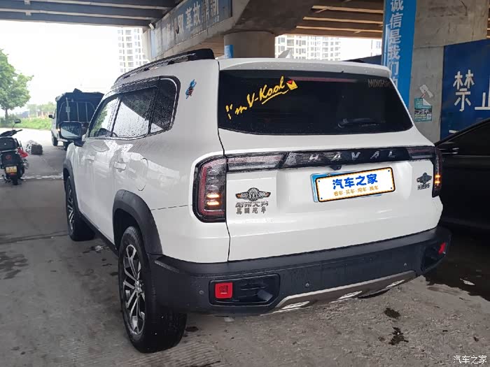

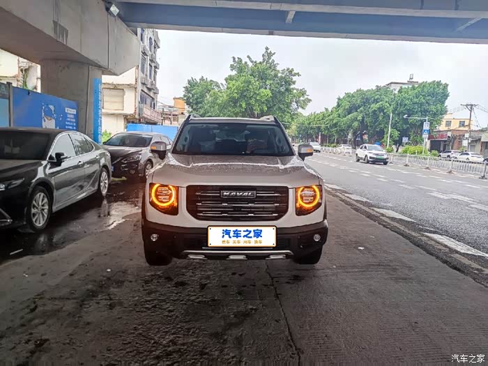

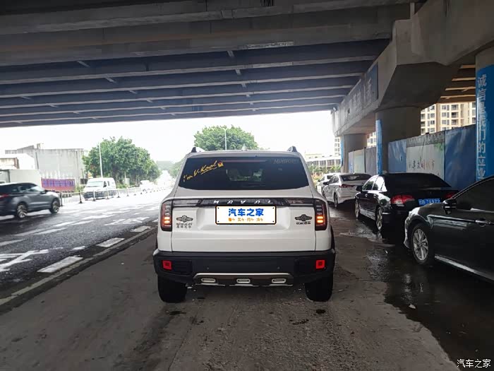

于是,赶紧靠边停车查看。偏偏遇上下雨,还好,前面有座桥。去桥下处理不会淋雨。
把车停在辅导上。开启危险报警闪光灯。重要的事情说三遍:务必开启危险报警闪光灯。为了自己,也为了别人的安全。

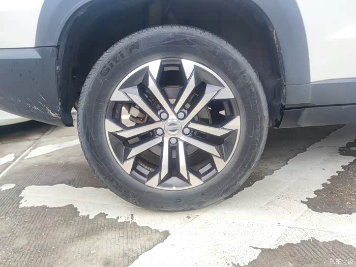

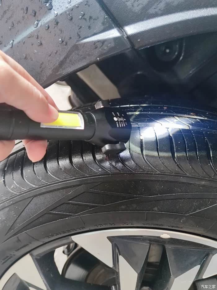

    下车检查轮胎,没有发现漏气。轮胎也没有扁下去。用脚踩,也没有凹陷。看来漏气不是很严重。是不是扎了个细钉子?

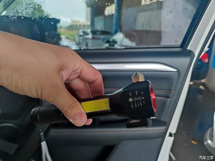

去车里再拿手电筒查看。仔细检查两遍,没有发现有扎钉。车上随时准备一个手电筒还是有好处的。
多功能手电筒。
查看轮胎。

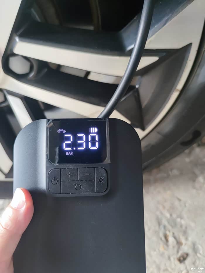

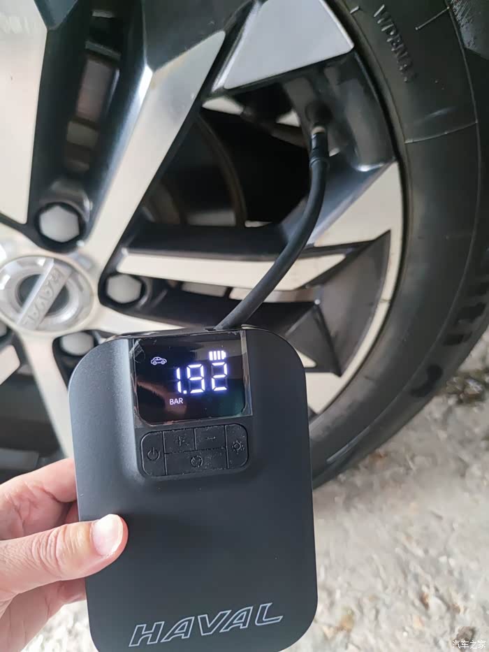

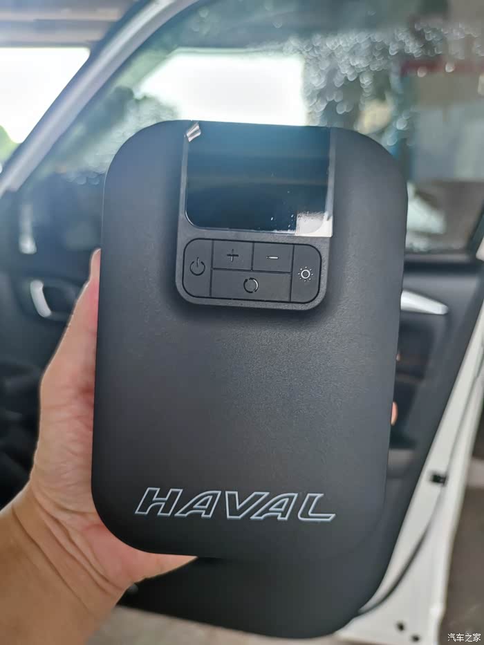

   既然胎压报警,胎压肯定偏低。  那就赶紧给轮胎补气吧。我车上常备了一个电动充气泵。
电动充气泵
于是,把充气泵连接到右后轮胎上。充气泵上显示胎压192。这个胎压确实有点低呀。夏天正常胎压需要230。

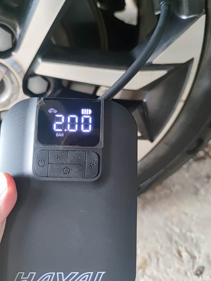

把充气泵上的胎压设定为230。启动开关开始充气。胎压逐渐上升。
胎压充到230自动停止。

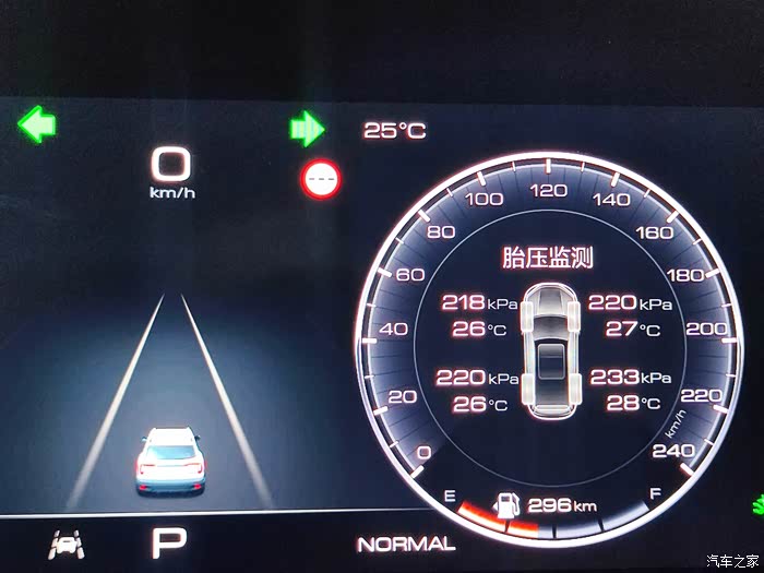

充完气,启动发动机。调出仪表盘上的胎压。右后轮胎压显示233。其他几个轮胎的胎压也稍微偏低。看起来这胎压低是因为轮胎自然漏气。扎钉的可能性已经被排除了。
   胎压问题解决, 继续赶路。到了工作单位再查看胎压。右后轮是235,可以确认没有扎钉。放心了。其他几个轮胎的胎压也偏低把胎压都充到230。
