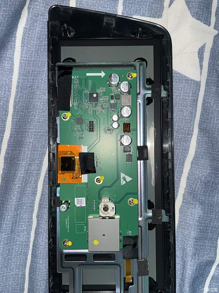

双联屏的尺寸拆机图与转接板的猜想
现在车机市面上针对像奔奔双联屏款等无法
更换主机的车型,适配出在显示屏上加一个
转接小板的办法来实现用车屏显示第三方内
容,比如第三方安卓、Linux车机系统、
CarPlay、360 全景影像,通过查看汽车参数

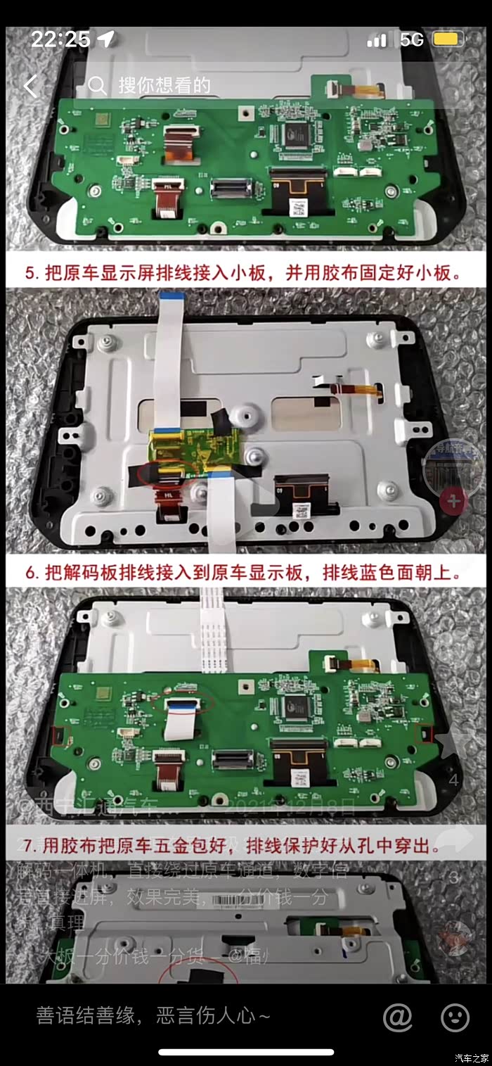

和拆奔奔的双联屏发现中控屏是一个10.25的
屏幕,显示屏接口是 50pin,现在只要能找到
有厂家能适配出这款屏幕的转接板就可以实
现在原车屏上显示第三方的东西克,而且还
可以保留原车主机的系统,互不干扰。
抖音上其他车型德转接板
双联屏拆机图
