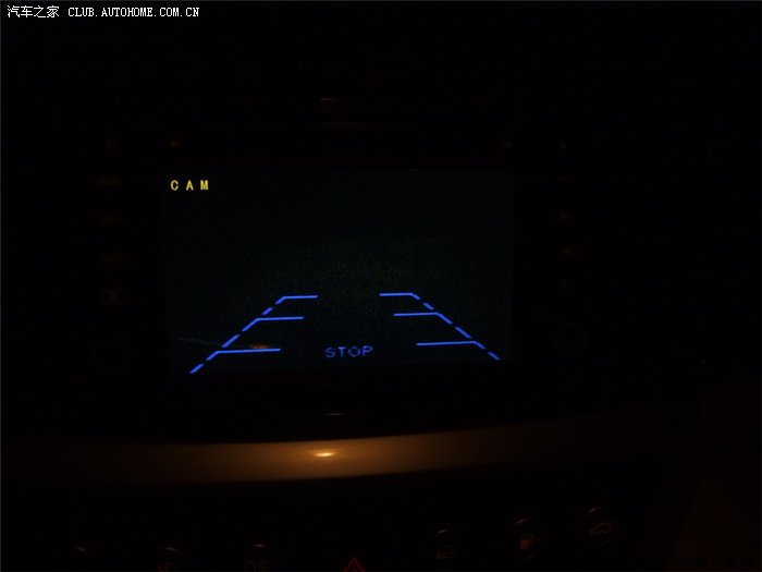

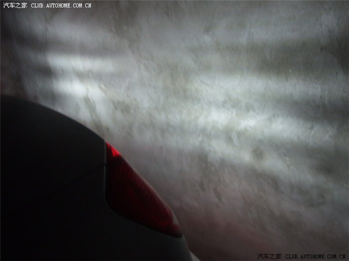

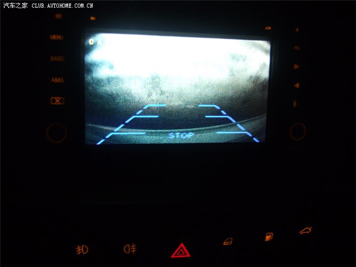

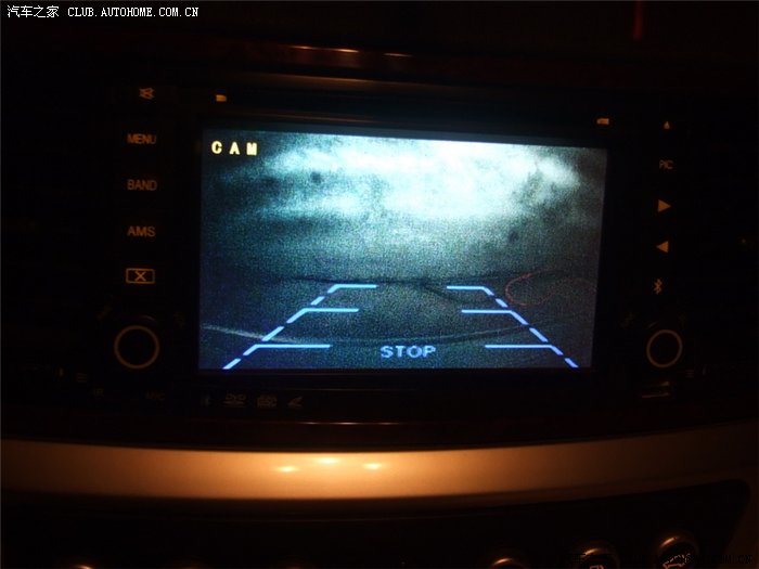

言归正题,一直来对骏捷的倒车灯亮度不满意,尤其贴了膜以后晚上倒车镜的效果简直可以用一片漆黑来形容,呵呵说的有点夸张,但是确实是太暗了。先不说了,先发2张过去在倒车视频里的效果图,比倒车镜里还惨不忍睹吧!
是不是惨不忍睹啊,倒车镜里面稍微好些。

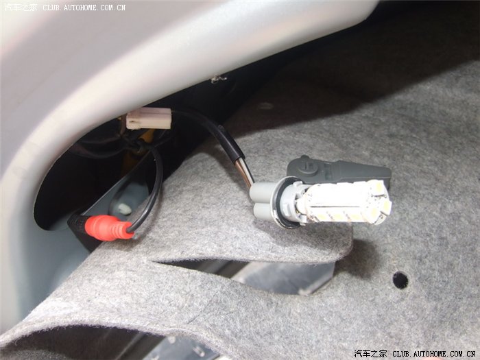

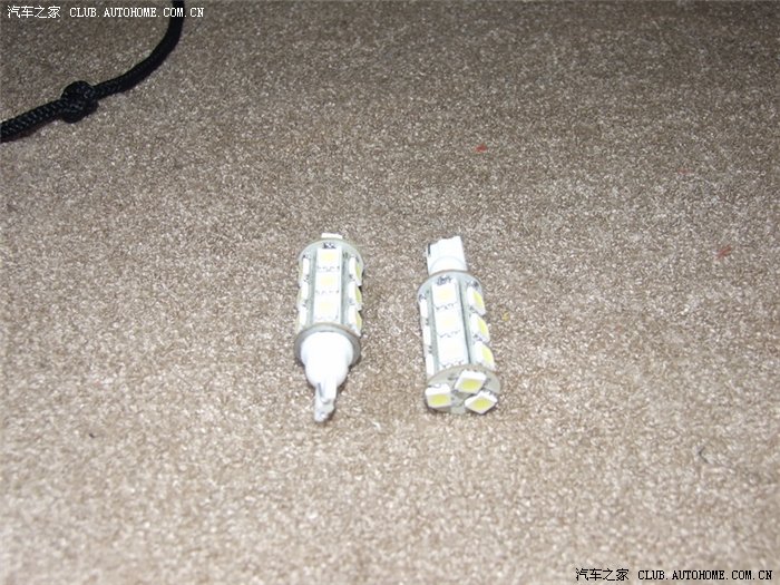

前段时间自己有了折腾一下的想法,于是上网淘了一对T10接口的LED灯,
就是这一对家伙,一对60快,运费10快,呵呵,昨天到货的。

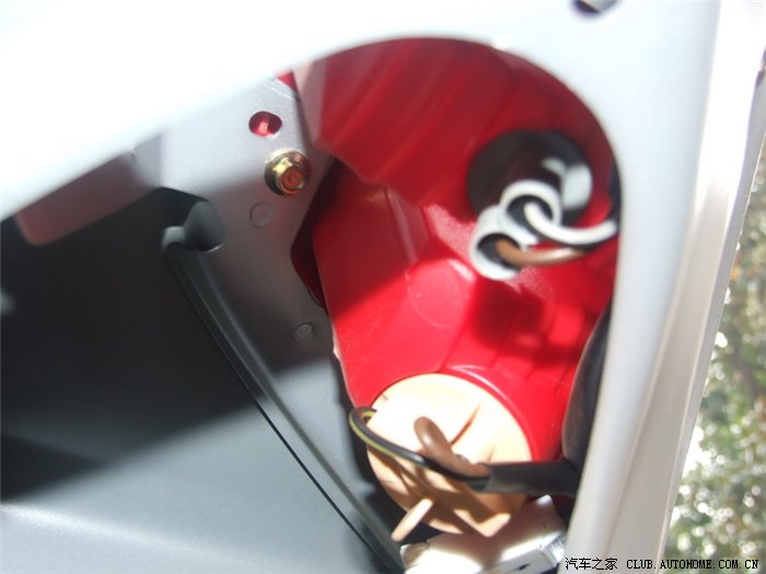

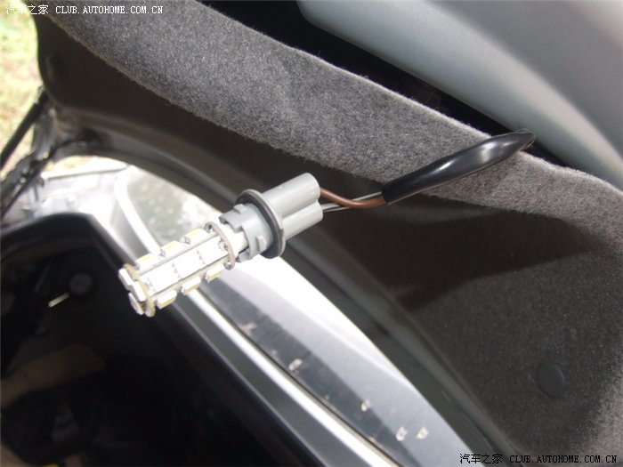

今天上午把灯装好了,顶部有一点卡,要斜着挤进去,

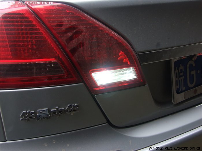

看了效果和原车没有什么本质区别,晚上再看看效果吧。
等待天黑,呵呵,是不是很无聊。

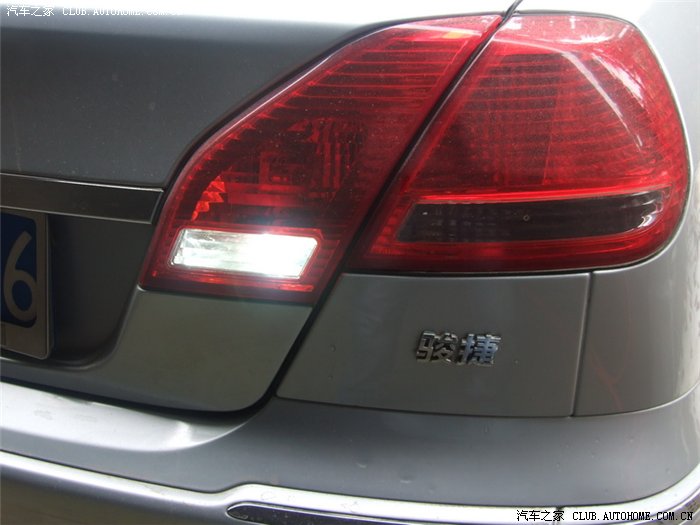

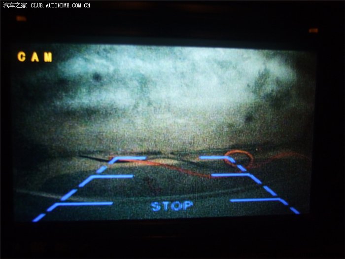

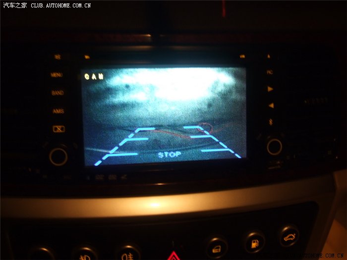

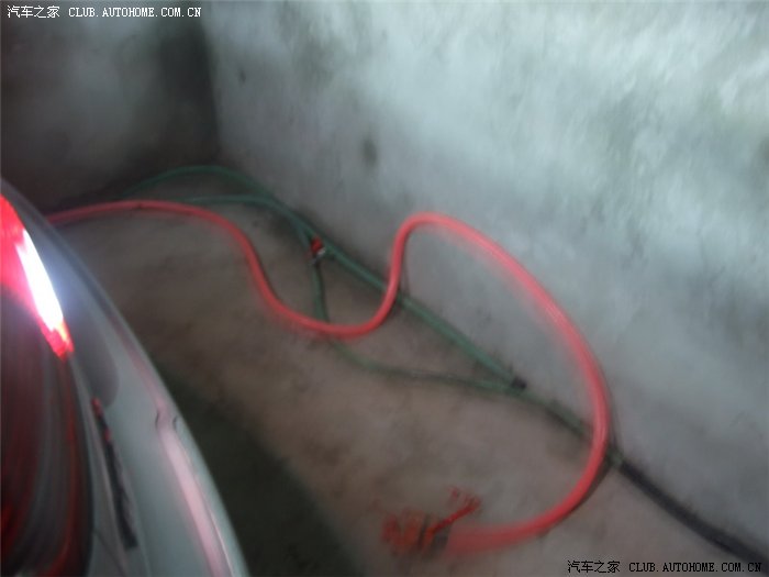

呵呵发我改装后的效果图,
呵呵,比原车要好一些,不能说质变,起码现在透过玻璃在倒车镜里面我能看清后面了,不要在下雨天的晚上担惊受怕的摇下玻璃再倒车了。
上面这张实在车外拍的图片,都是没有光照的不开闪光灯的图片。看到地上我洗车的水管吗,有点虚,没开闪光灯,呵呵手抖了。

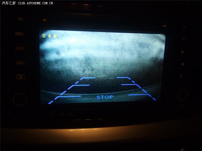

再看2张车内倒车视频的图片都是晚上7点10分的图片,这边晚上现在6点天已经很黑了。
如果能再亮些就好了,效果还没有达到我想要的效果,下一步我想把后雾灯也换成高亮的LED,倒车时顺便打开后雾灯,那样效果估计会有质的提高。本人不太喜欢看倒车视频,只是偶尔瞄一眼,那是为老婆以后开车准备的,呵呵。大家有什么好的建议可以交流一下。
