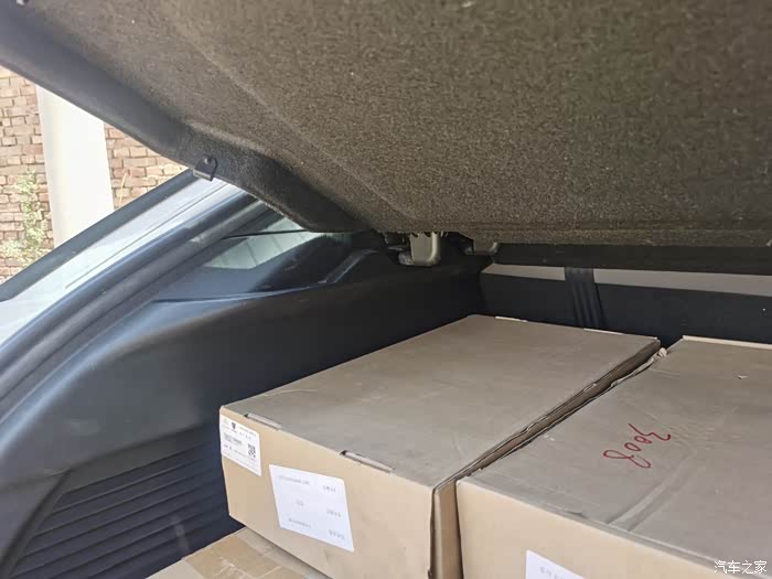

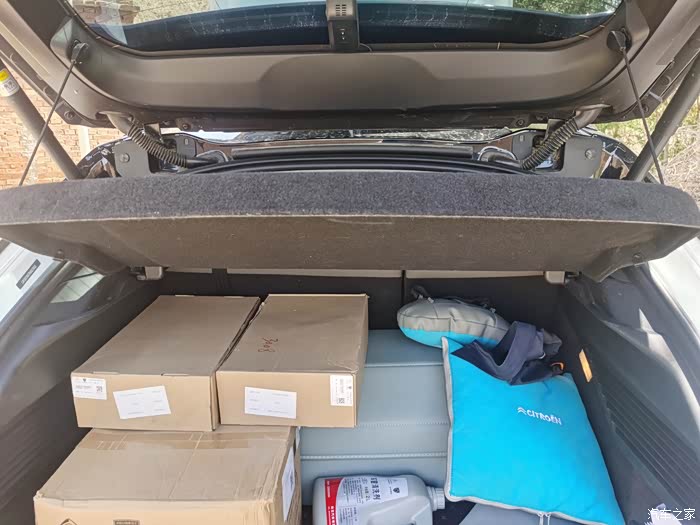

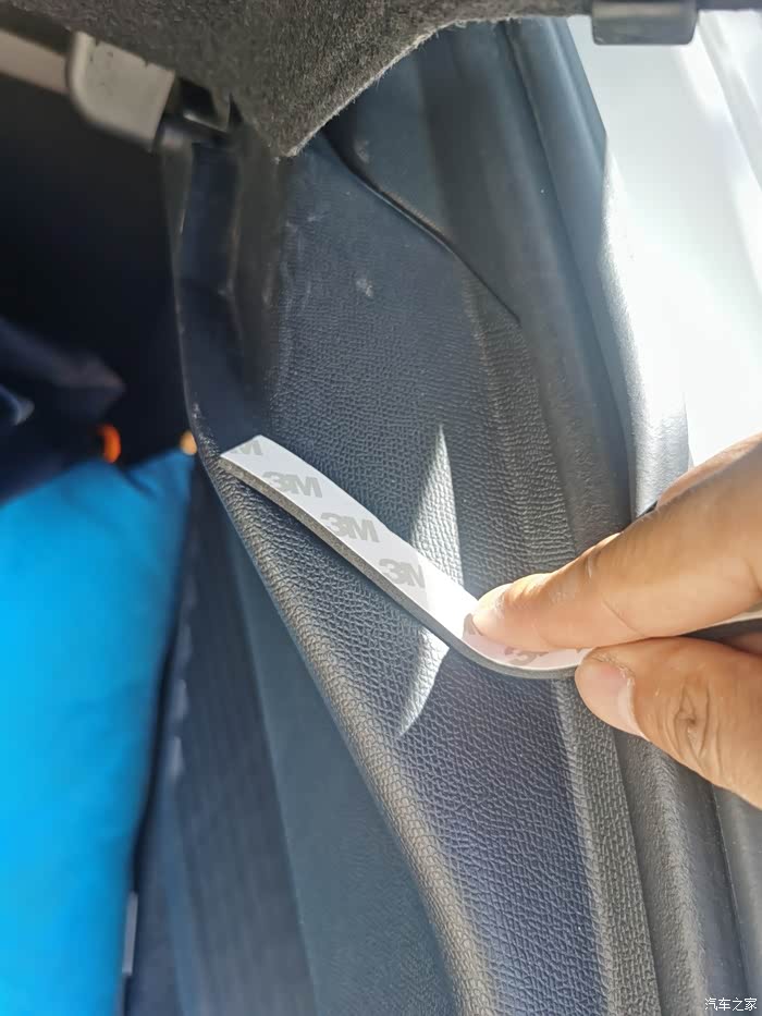

门板共振目前我还没有做,这点平时音乐开小一点也不会有门板共振的现象,今天我们就来解决后备箱隔物板的声音。隔物板也可以取下来,取下来会有一个更大的问题,后备箱的风噪会更大,行驶在高速上取了就得不偿失了。后边无意中从车友那里得知有一种东西可以解决这个问题,那就是缓冲棉,给它贴一层隔音棉这种低速行驶就会消除这种异响。

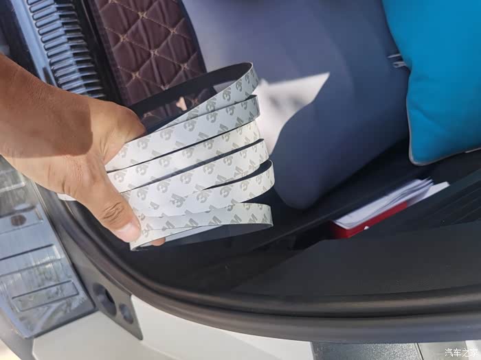

1.购买3m黑色EVA海绵单面胶带强力无痕防撞止震缓冲隔音泡沫泡棉胶贴尺寸为1.5cm宽,3毫米厚就OK,刚好和凡尔赛后备箱支撑隔物板的台子想契合。
价格为7.31,很便宜。

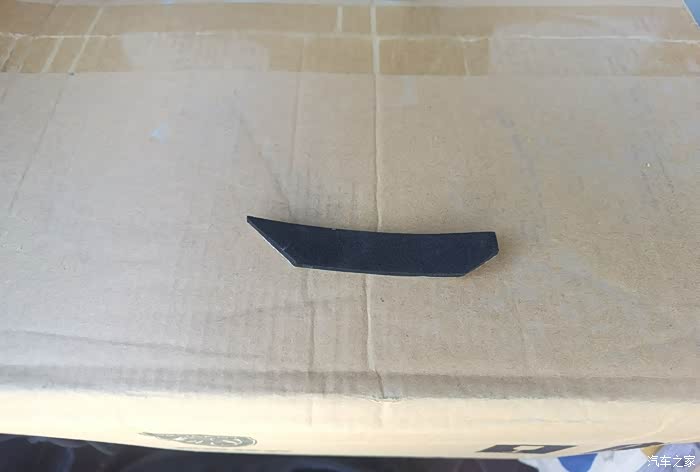

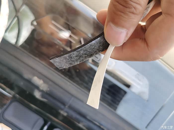

2.安装,我们打开隔音泡沫,对照支撑板的尺寸,然后剪裁,因为支撑板有个斜角我们需要对照剪裁一下。
看看它的尺寸,准备剪裁
按它的尺寸去剪裁一下

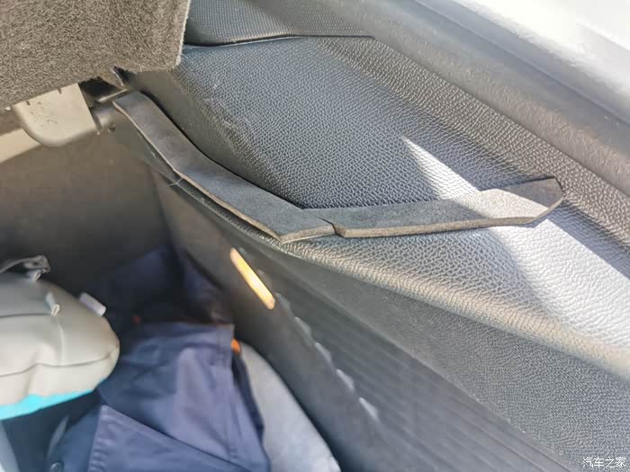

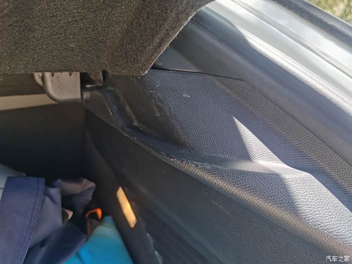

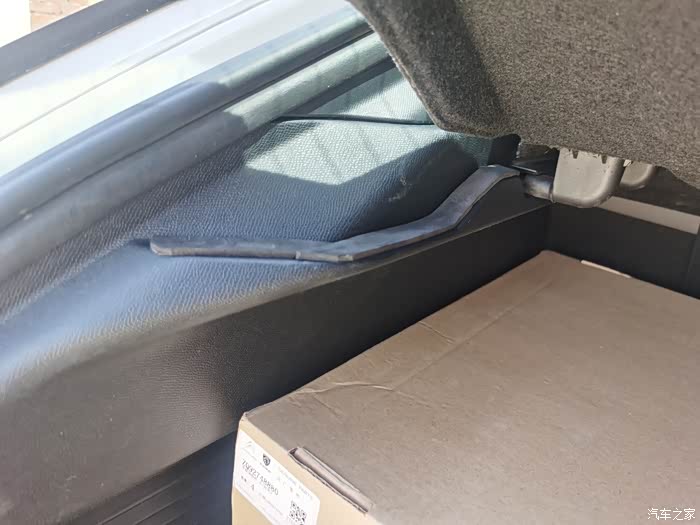

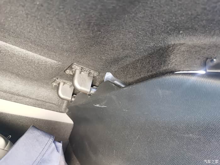

异响的根源,两块板子冲击所发出的咯噔咯噔的声音
贴合了过坑洼路段就会发出异响
两边都需要剪裁一下。
3.剪裁后开始粘贴

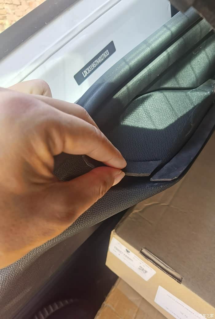

剪裁完成以后,撕开胶的保护膜,然后对着这个支撑板的最里边,从里边往外边贴,因为里边没有角度,外边有角度,从里边往外边好贴一点。不多说上图。
按一下把角度也剪出来

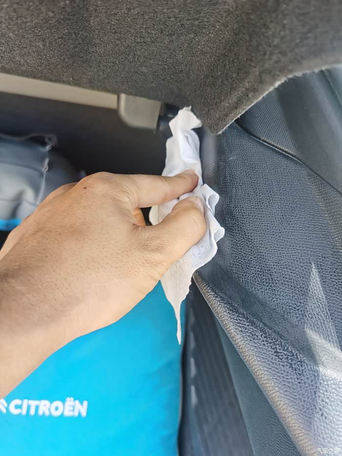

把板子擦拭干净,免得胶掉下来
撕开
剪裁好的,分两段
粘贴
右边粘贴完毕
左边粘贴完毕
