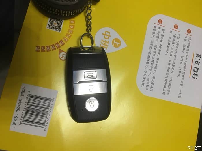

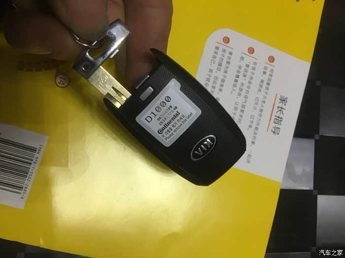

车钥匙

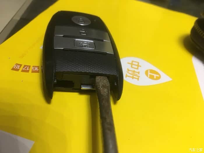

取下机械钥匙。

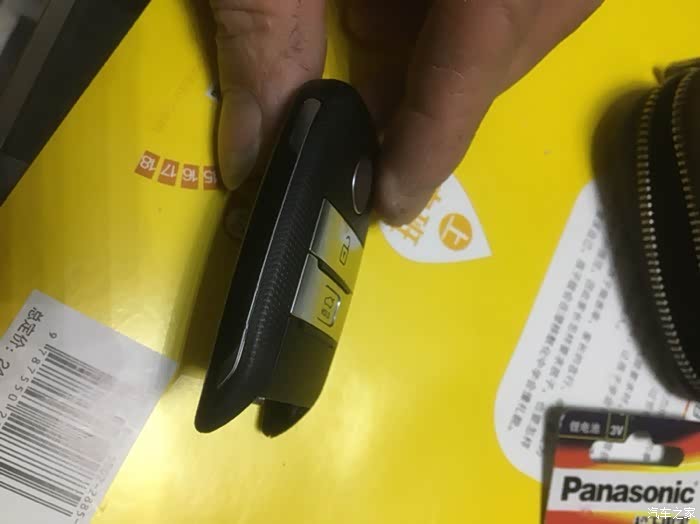

拿螺丝刀插进这个孔。旋转一点就开了。在用手拌下就开了,不要弄错了。不是机械钥匙的那个孔哦。切记就!!!

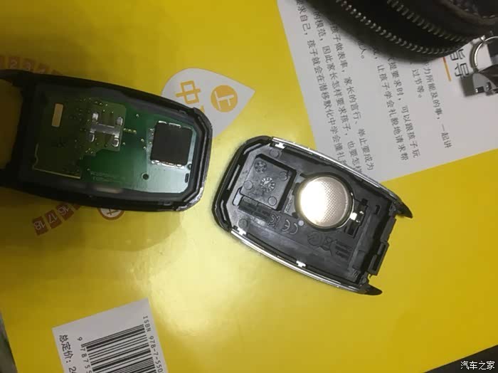

打开后就这样子。
取下电池。

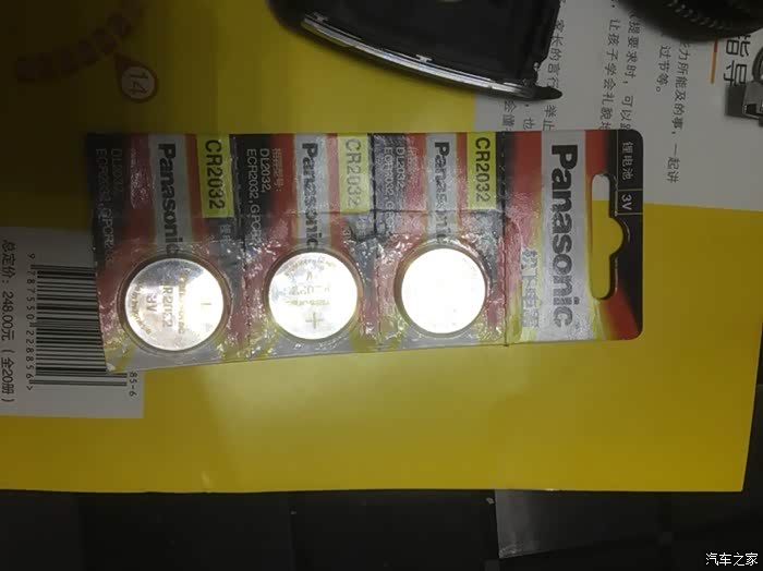

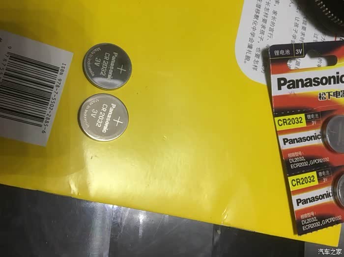

这是以前用多了的电池。型号2032的。

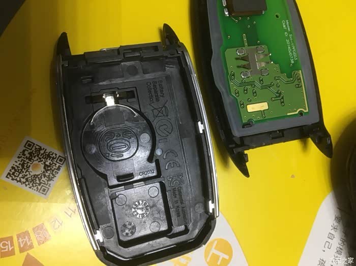

上面是新的。下面是原装电池。
装好电池直接盖上就OK了。
