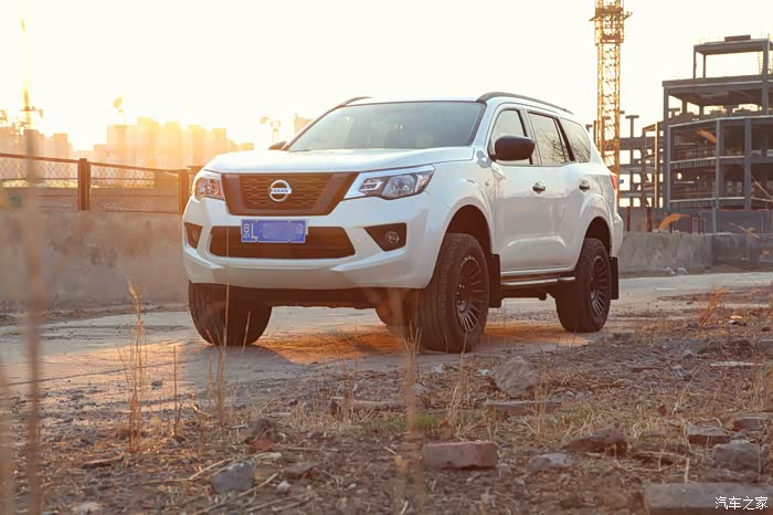

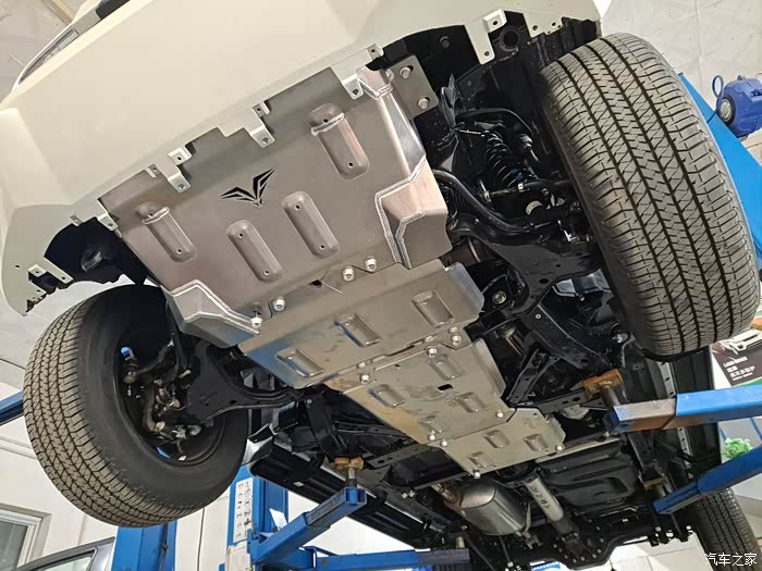

接下来咱们直接进入正题,聊聊我都对途达做了哪些改装。首先是关于越野性能方面的提升。我先对底盘进行了底盘装甲的喷涂。一来可以降低底盘传来的噪音;二来可以加强底盘的防腐和防锈能力。接着是加装了8mm厚的镁铝合金底盘护板,像发动机、变速箱以及分动箱这些都被保护上了。并且镁铝合金相比较传统钢制材料的好处就是轻,并且强度高,最大的缺点就是贵。

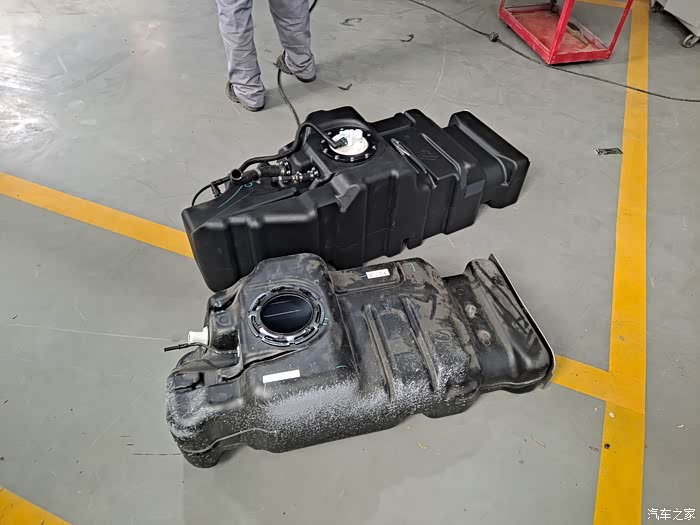

途达原车油箱是73L,正常来说是够用,满箱油的续航里程能超过500km,但是在越野或是长距离穿越的情况下,这个油箱容积就不太够用了。为此我换装了原装位的120L油箱,这样油泵什么的都是还用原厂的。相比起加装副油箱来说更简单,更便宜,也更安全。

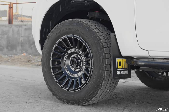

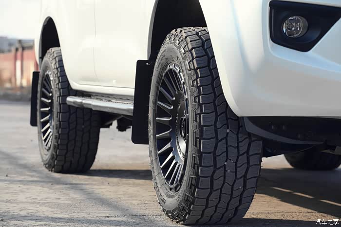

轮胎我是在百路驰K02和固铂AT3之间做的选择。虽然K02的性能在AT胎中确实相当出色,但我个人认为1500一条的价格依然偏高,多花的钱主要是为它的颜值买单,与提升的性能并不成正比,性价比较低。因而我选择了固铂AT3,选它的原因很简单,同样是一线大厂,轮胎性能完全可以满足绝大多数越野环境。并且最新款的AT3也带有三峰雪花认证,在冰雪路况下的脱困能力也能得到保证。而且AT3的噪音着实给了我不小的惊喜,100km/h以下基本与原厂HT胎无异,而超过100km/h之后,风噪就盖过了路噪,也就无所谓了。另外就是途达轮胎的尺寸实在是太葛了,同规格的大牌AT只有倍耐力的蝎子胎,但那款轮胎的性能确实比较一般。无奈之下只能采用265/60 R18的规格。
轮毂我选择18寸的Beast内防脱正值轮毂,当然我选择这套轮毂一来是因为好看,二是因为它是内防脱设计,可以把轮胎气压降得很低,而轮胎不会脱落。

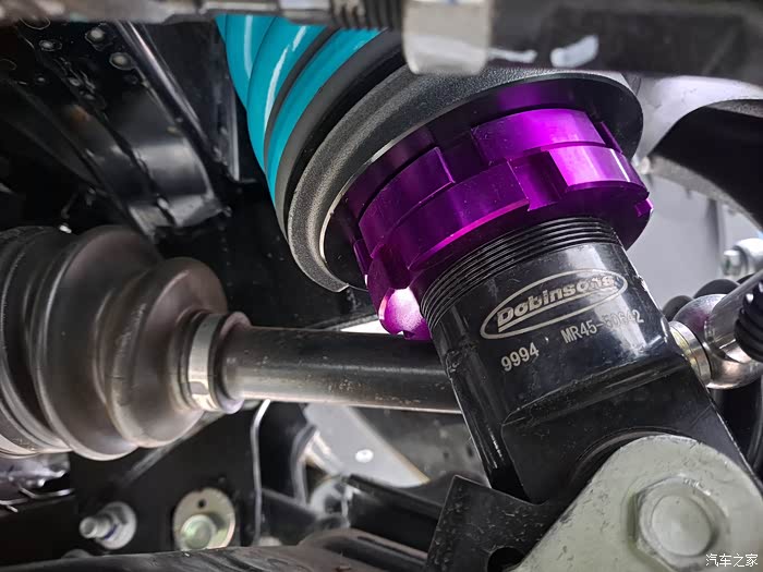

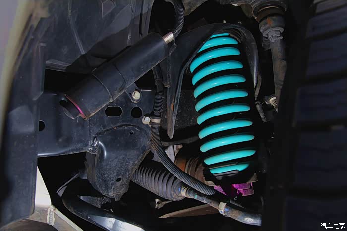

减振器是我花心思最多的地方。我用的是杜宾森氮气减振,升高2寸的方案。其实最开始是考虑OME的大黄减,毕竟这是最成熟的方案,但根据使用OME小伙伴的反馈来看,这套减震为了满足高承载能力所以弹簧特别硬,日常驾驶会非常不舒服,并且我觉得最后我还是会考虑氮气减振,因此不如一步到位,在预算允许的情况下,还是直接上氮气减振。
当然杜宾森这个品牌对于中国消费者来说比较陌生,不过它在越野圈里非常出名,无论是减震效果还是产品质量、可靠性都有着非常好的口碑。而且一万出头的价格对于一套大牌氮气减震来说完全可以接受,并且这些大牌减震器通常都有着相当丰富调校经验,与车型的匹配度也更好。并且为了兼顾舒适性和承载能力,我选择了中载弹簧。既然做了2寸升高,那像刹车延长管,加长的止推杆,加长的四连杆、加强上支臂等等这些小零件也不能缺少。

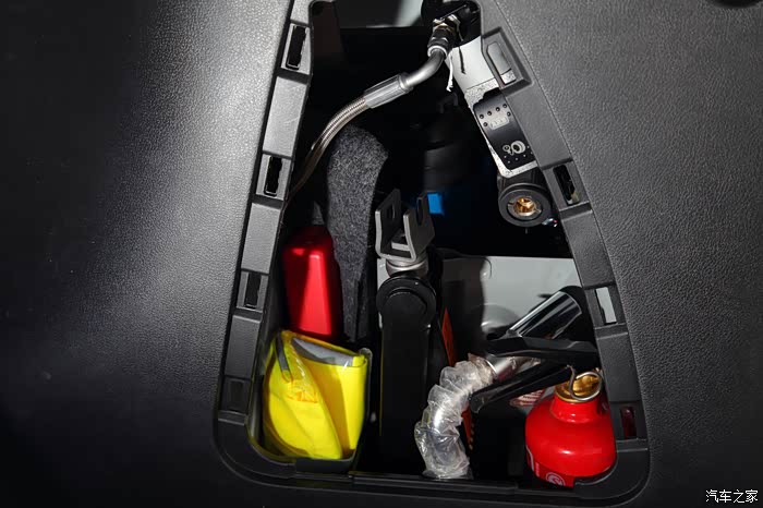

我在后备厢工具格里安装了ARB双缸气泵,这个方案是复刻了韩路的做法。它完全不占车内空间,可以随时给轮胎进行充放气,并且我这还配有气枪,可以吹吹车内或者发动机舱内的灰尘。

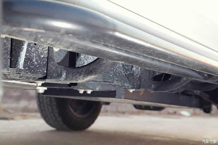

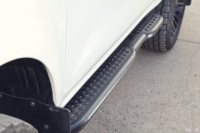

最后就是侧杠,我换成的是抱大梁的一体成型款。一是强度更高;二是这个杠的侧面是完全光滑的,遇到有石头什么之类的可以直接滑过去,不伤车身。并且因为强度足够,还可以直接用作车子的千斤顶支点。

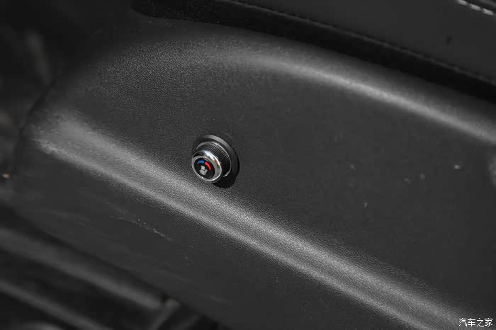

接下来是一些舒适性改装和心情件。因为这辆车采用的是真皮座椅,所以会有冬冷夏热的问题。因此我给前排座椅加装了通风和加热功能。并且塑料材质的方向盘用alcantara材质进行包裹,以解决冬天冻手的问题、

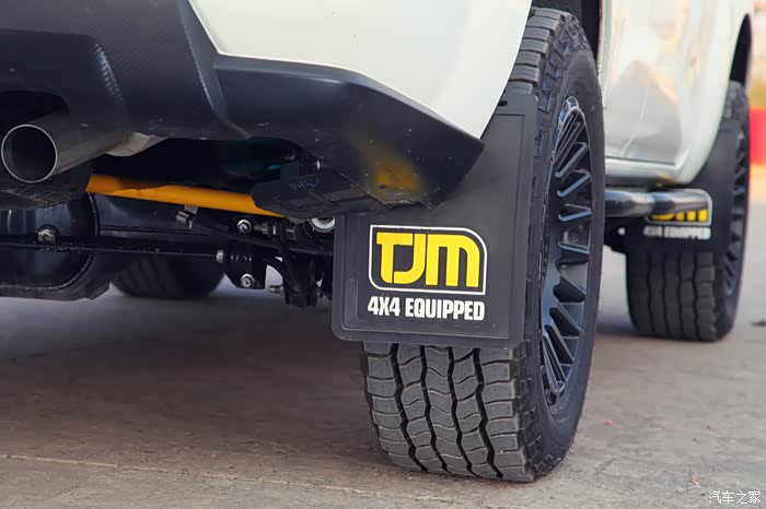

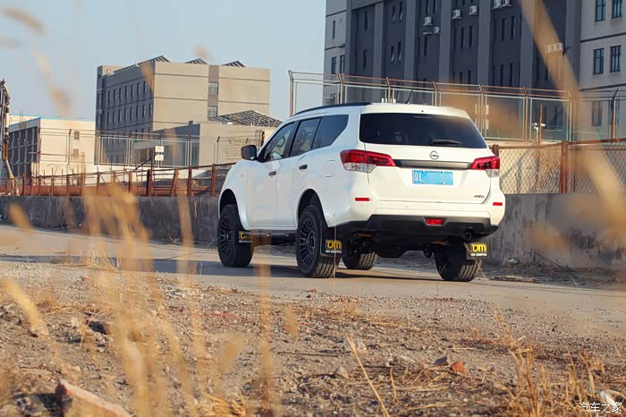

至于心情件,就是把全车所有的镀铬件都变为了黑色,有的是之间换件,有的是贴的。此外,虽然用的还是正值轮毂,但因为轮胎更宽,而且花纹更粗壮,所以轮胎还是有一丢丢露出车身,甩泥就特别严重,因此就骚包的买了TJM挡泥板。说实话挺贵的,而且作用也不是很大,但颜值是真的高。
