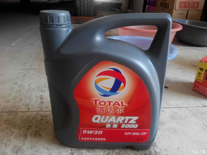

主角 道达尔5000 半合成机油 这次一定要挺到1万5再换

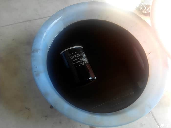

换下来的机油  感觉还不错  毕竟才跑4000多吗  感觉还是换换的好

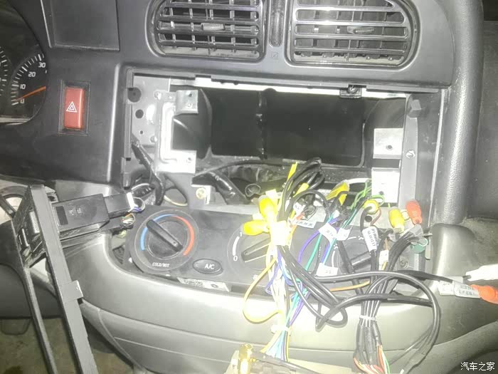

第一步 拆中控  因为我认为后边太乱了  可能是哪里接触不良  后来经过排查 没问题啊 然后继续拆
第二部 走线 也没问题

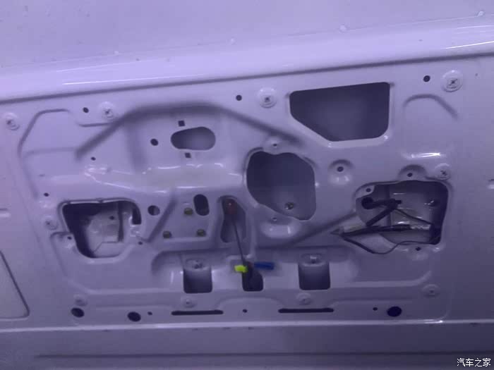

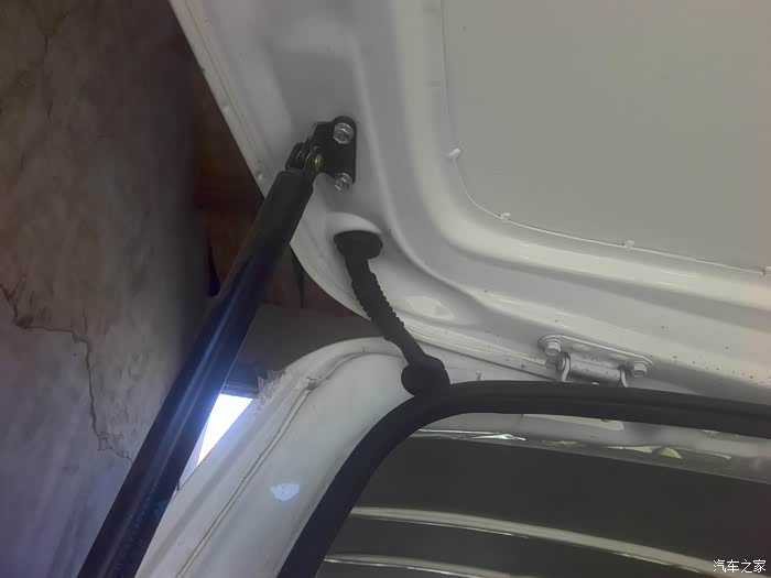

第三部 尾门门板  ???  还是没问题

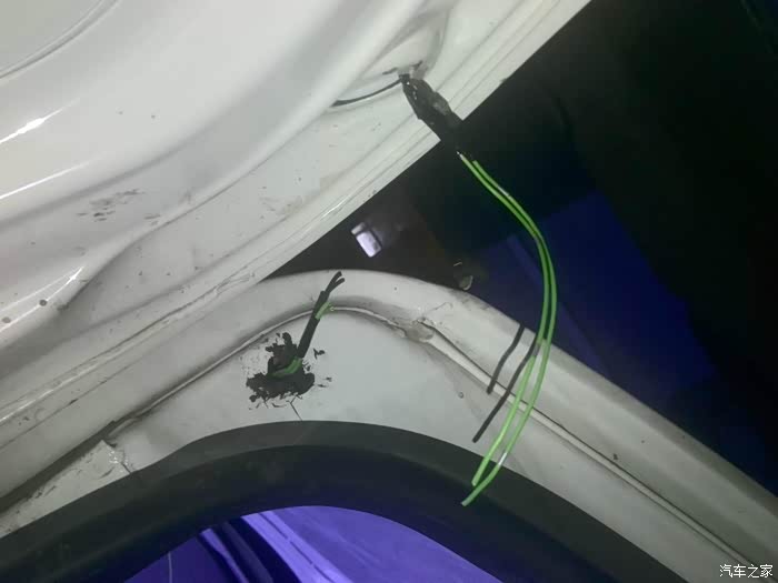

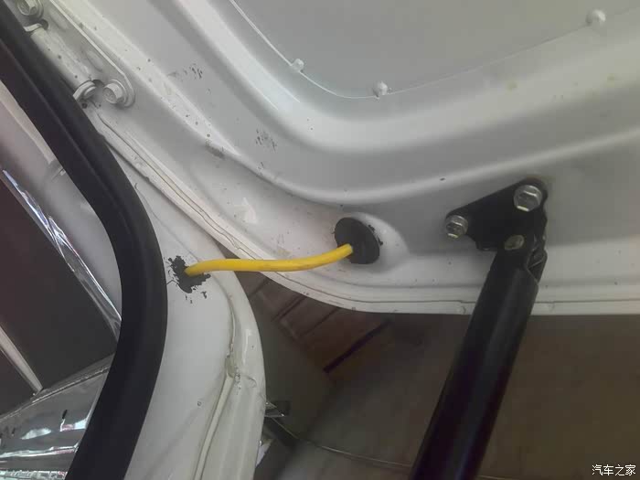

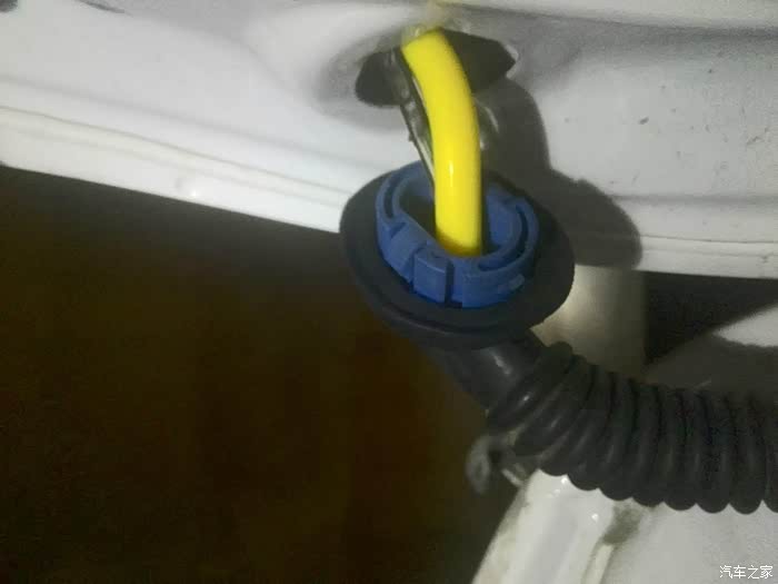

难道在这里  依旧没问题  后来我用万能表测量挂倒档是影像是通电的  然后视频端也输出电流  在导航哪里依旧没电  后来我忽然想到尾门走线  结果不多说上图

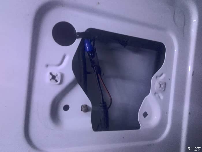

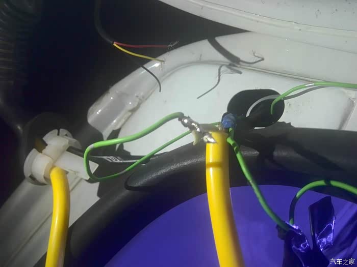

断了 而且还很齐  可下找到毛病了  然后就是换线 在家里找到了220V电线 很粗 就是它了 然后就是穿线 用焊锡焊 用胶布缠
修完效果图 这回这线我感觉能挺3—5年都没问题 修完这边我就想中控锁得线是不是也不行了啊  果然
已经不行了  继续  换
  又是穿线  又是焊  大家看看焊得怎么样

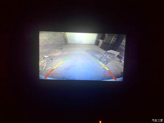

完工  这回检测检测好使没
哈哈   来了

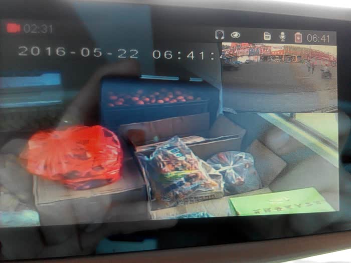

看到这里你们是不是以为就这么结束了 别急 各位看官您接着往下看 因为天天上货 有些时候难免货主会送错货 我就在想 既然我有行车记录仪 为什么不能按一个摄像头呢( 因为有倒车影像所以行车记录仪的后摄像头一直没安)说干就干 首先要不受钥匙门控制 因为要一直通电才能录吗 这好办 把钥匙关掉然后用万能表测量哪个保险丝有12V电 尽量找个安培大点的 因为以后别把保险烧了就不好了 正极拿下 负极随便找个地方打铁 用螺丝固定好就OK了 然后接个点烟器 注意点烟器正负极不能接反 要不然行车记录仪烧了可不是好玩的 最后就是固定摄像头了 我用的是铝合金 用角膜打的 所有工序都OK了之后 在喷上手喷漆 纯白的 喷了两遍 然后就是走线 固定摄像头 废话不多说 上效果图
像素不好 各位将就着看吧
细节  找好角度 用木螺丝拧进去的
图像效果图  这回就不怕送错货了

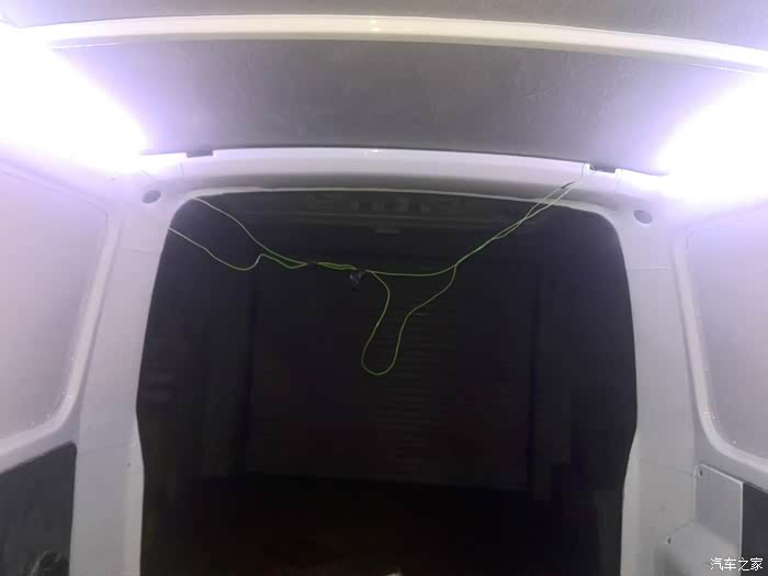

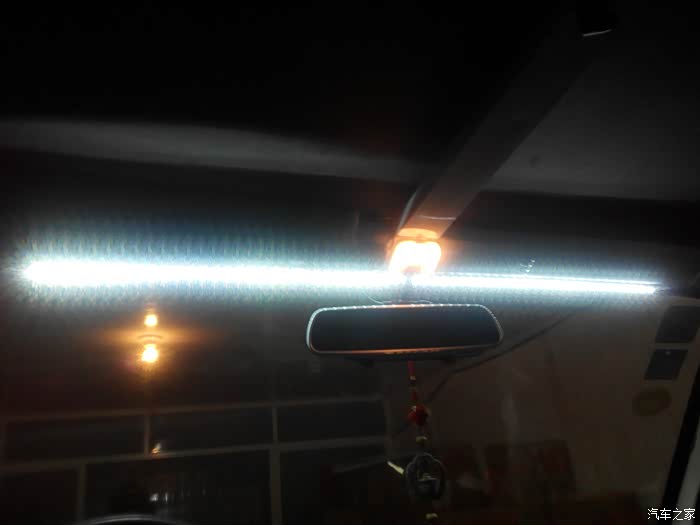

自己动手接的条灯  开关接到顶灯上了  这回早上看看货单什么的也不用费劲了

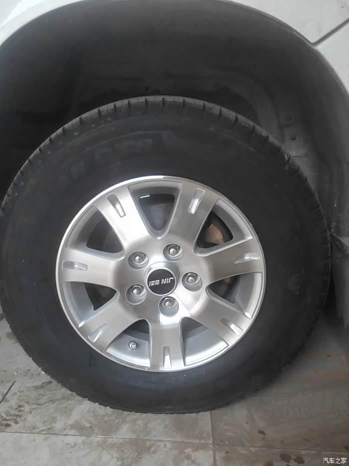

新换的铝合金轮毂 和耐克森的大脚

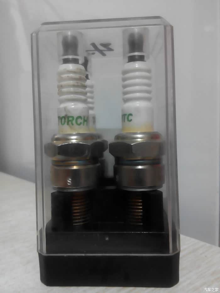

同样是新换的四个铱金火花塞  这个是在修配厂换的 就没照相

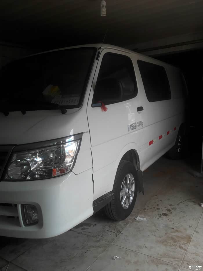

最后来一张自认为很帅的侧脸照  非常感谢大家把这么长的***看完   希望楼主加精哦   最后大家猜猜下边的图片是什么东西

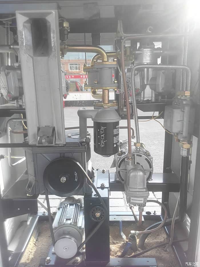

猜到的小伙伴请尽情的评论吧
