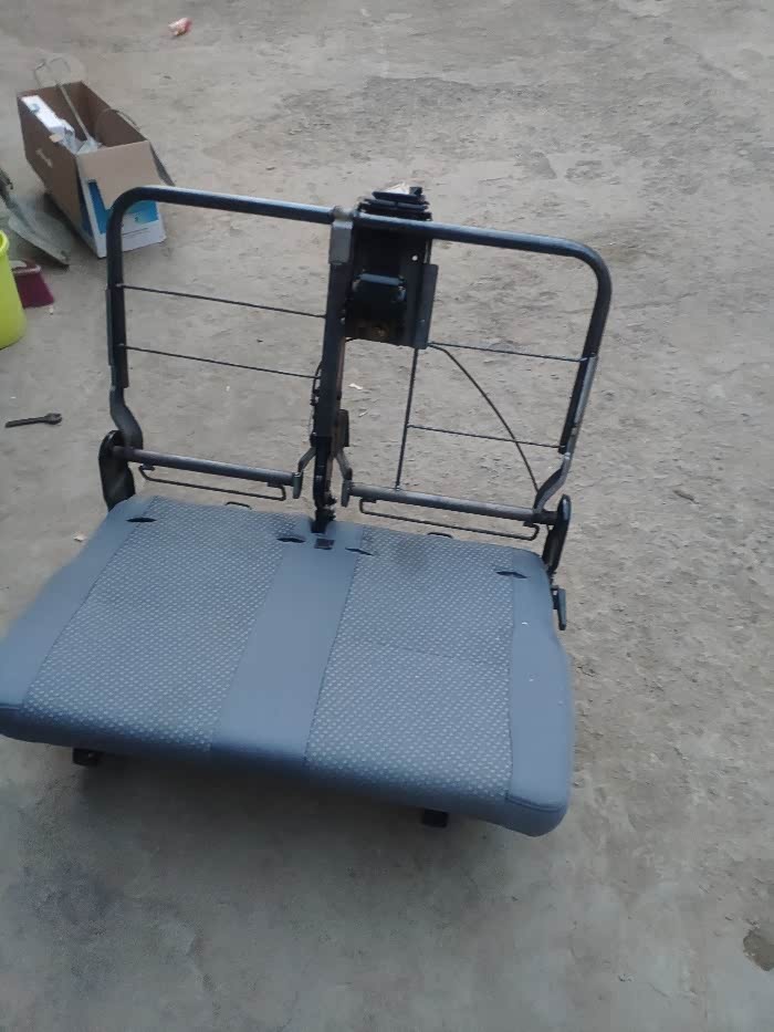

下面开始拆座椅,先把座椅的底脚的两个螺丝拿掉,这样座椅就能掀起来了
接着就是拆布料,看到我手扶的地方了吗?这个地方有好几个卡子,特别难拆,必须把它掰断才可以
拆完海绵就是这个样子的
接着把,屁股底下的海绵也拆掉,这里边已经锈迹斑斑了,这个不得不说,北汽威旺连点油漆都不舍得用
下面开始座椅分体其割掉原来的座椅控制器
原来的,座椅调节器已经拿下来了,就是这个样子,很重的
接下来就得开始切割多余的东西了,把其他多余的东西全部切割掉,看到我手扶着这个东西了吗,总共有六个,前边四个,后边两个都得把它割掉
切割完毕,打磨一下,喷下漆
用电焊机焊上在网上买的,0到180度的调节器!和两根滑道,这样的话,座椅就可以前后调节了!然后把靠背放平焊接上就可以了,这时候要注意座椅的高度,别忽略了海绵
全部焊接完毕,海绵和座套已经全部装好,原车那个海绵座套特别不好装,里面,全是钢丝和小卡子!总之最后全部装上了!!!
改装好就是这个样子!!!!!!!
