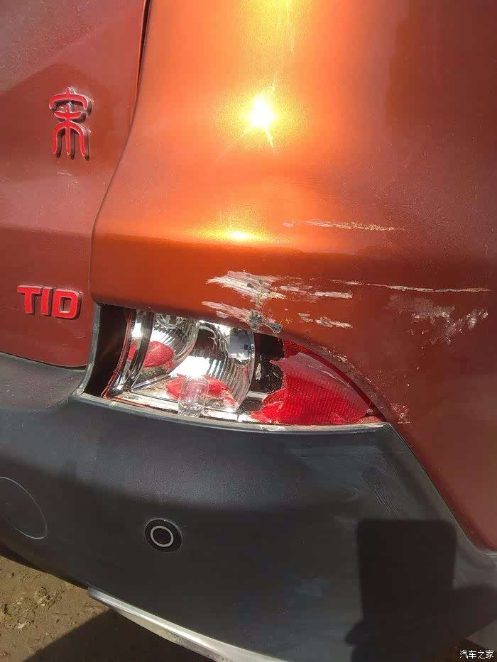

宋自己换尾灯过程
可怜的尾灯烂成这样

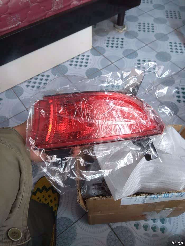

某宝购买的原车配件质量杠杠100大洋还包邮(需要的车友可以找我)

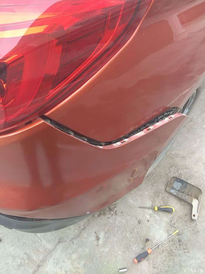

这里三颗螺丝,需要的装备?一个10mm快扳,一把一字起子和一把十字起子。
这?三个螺丝

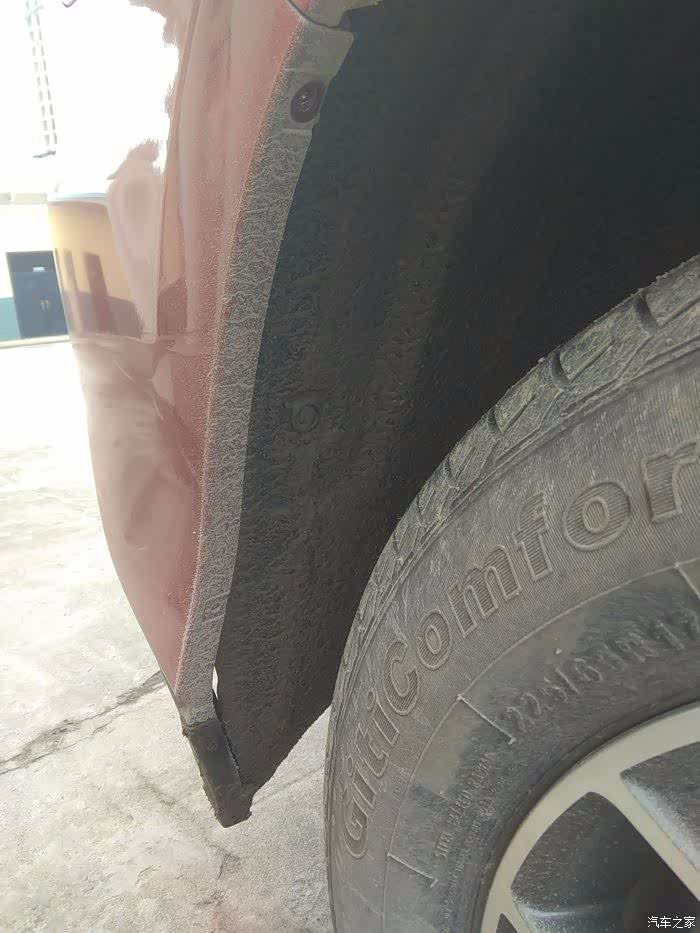

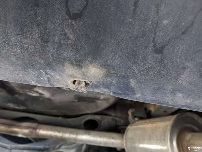

车底?还有一口螺丝
全部拆掉后,就?用点力把这里拉?来

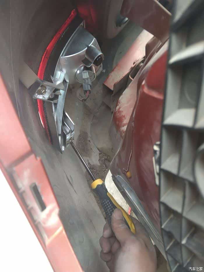

里面的螺丝需要十字起子,很好?的

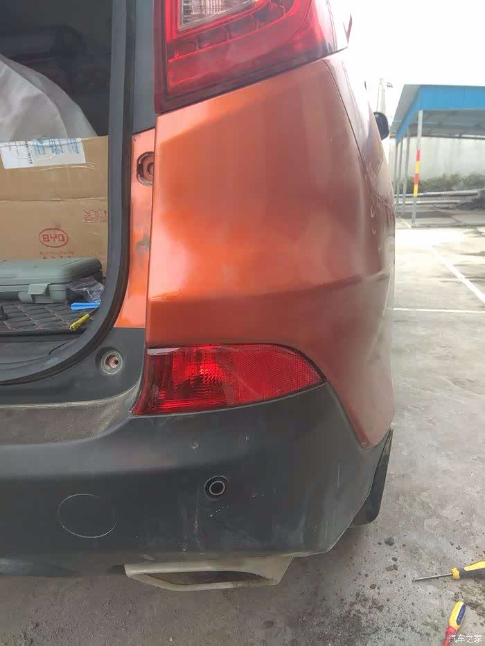

换完后全部装上就可以?。 在此声明图片和文字是借鉴论坛某位兄弟的我就是根据他的安装步骤成功自己更换了尾灯
由于自己倒车不小心把尾灯撞烂了 苦于4儿子报价太高就想着试下自己动手更换 首先百度查一下更换的工具和流程
