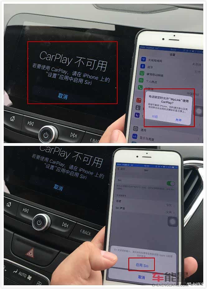

首次插上USB后,一般会提示你打开SIRI。如果想使用方向盘键语音键实现各项操作,打开SIRI功能时候,系统会要求你学说5句话,比如”嘿siri、今天天气怎么样、嘿siri、发送信息“等,系统识别后,能够快速掌握你说话特点。(上面图是借用图)
打开siri时候,carplay由灰色立马转成CARPALY显示界面,表明连接成功,所以连接和设置超级简单。

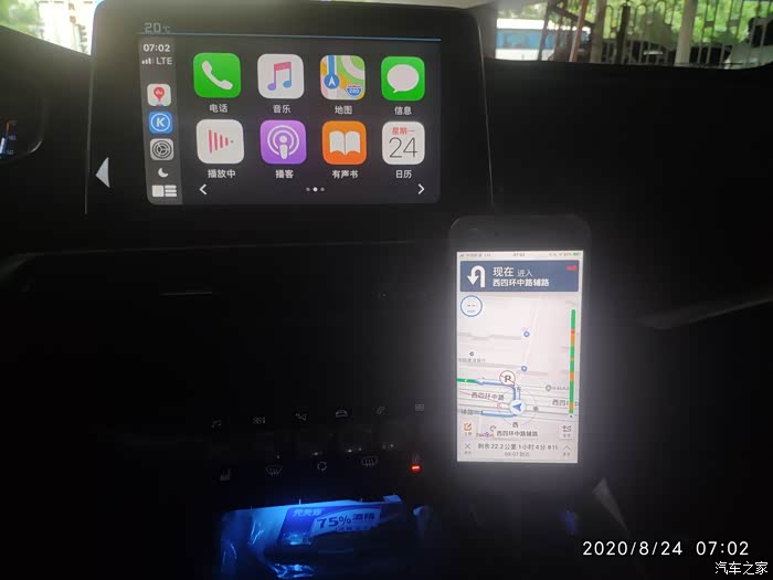

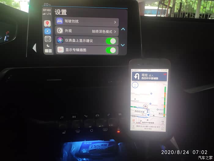

IOS13的Carplay的设置也很简洁:左侧是快捷栏,有导航和音乐、系统设置、夜晚模式和系统主页键(方型加长条)。
右侧是驾驶勿扰、外观(深色、浅色,系统会根据传感器自动设别)、建议和专辑插图等设置,作用不大。
链接成功后,正常的主界面就是这样。左侧依次控制栏,最底下是主页键,长按可以调出siri。
右侧是主显示面,日常下载软件都显示在这个界面中,导航和音乐界面也显示在这里。左右滑动可以显示下一页,第三方的导航也可以实现分屏显示功能,这是IOS13.4以上特有的功能。

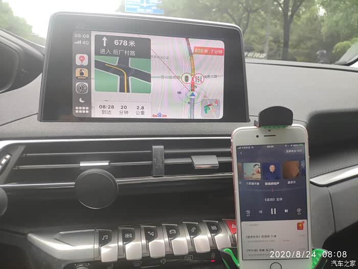

这个是分屏界面,轻点导航或者音乐界面就会全屏。滑到第一页就是分屏界面。可以使用方向盘上滚轮切歌曲或者播放下一首,也可以使用方向盘语音按键语音操控,这是CARPALY最实际的作用。高德车盒和改装的主机这功能都不好用。

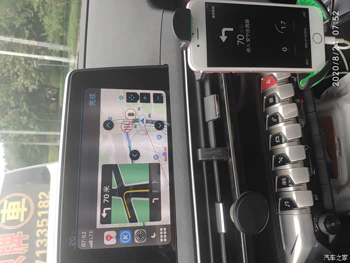

点击导航全屏时候,有路口的放大界面,但是没有手机导航中3D和图形显示(有也是显示很差)。在车机全屏时候,手机自动切换成HUB模式,显示速度和路口提示,但是按手机触摸键也可以退至后台。 在手机主界面操控其他app,也就是说手机和车机界面操控可以独立,这是IOS13最大地改进!

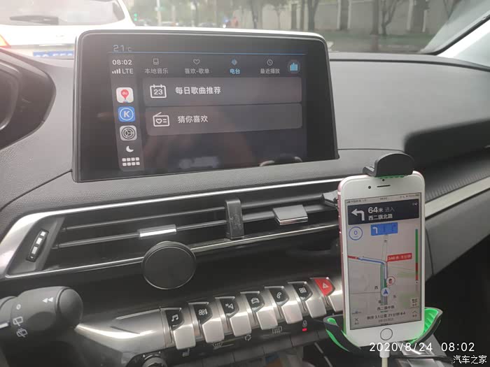

carplay中酷狗音乐界面和手机中得不一样,只有本地、喜欢歌单、电台及最近播放等几个栏目,搜寻功能都没有。其他喜马拉雅、蜻蜓FM等其实也都类似。但是假如选择图中”每日歌曲推荐“播放,里面得歌曲音质很不错。
切换成播放音乐界面时,手机导航自动由黑屏HUB切换成正常显示界面模式,转换很流畅。
