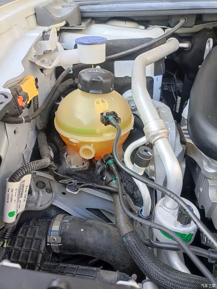

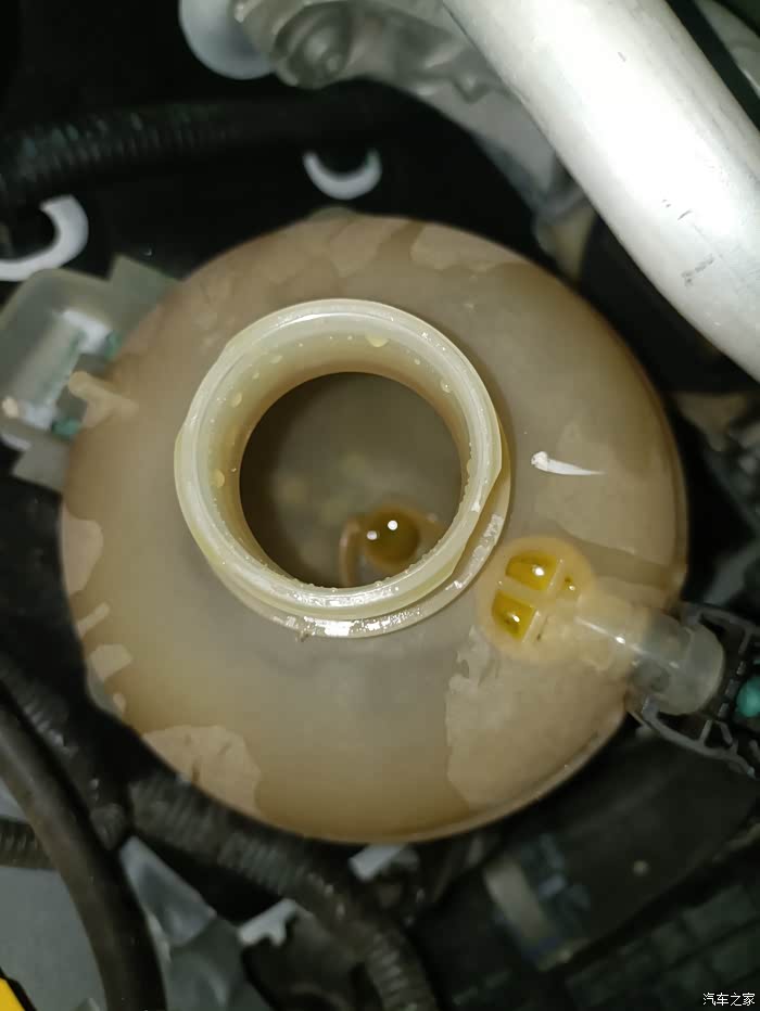

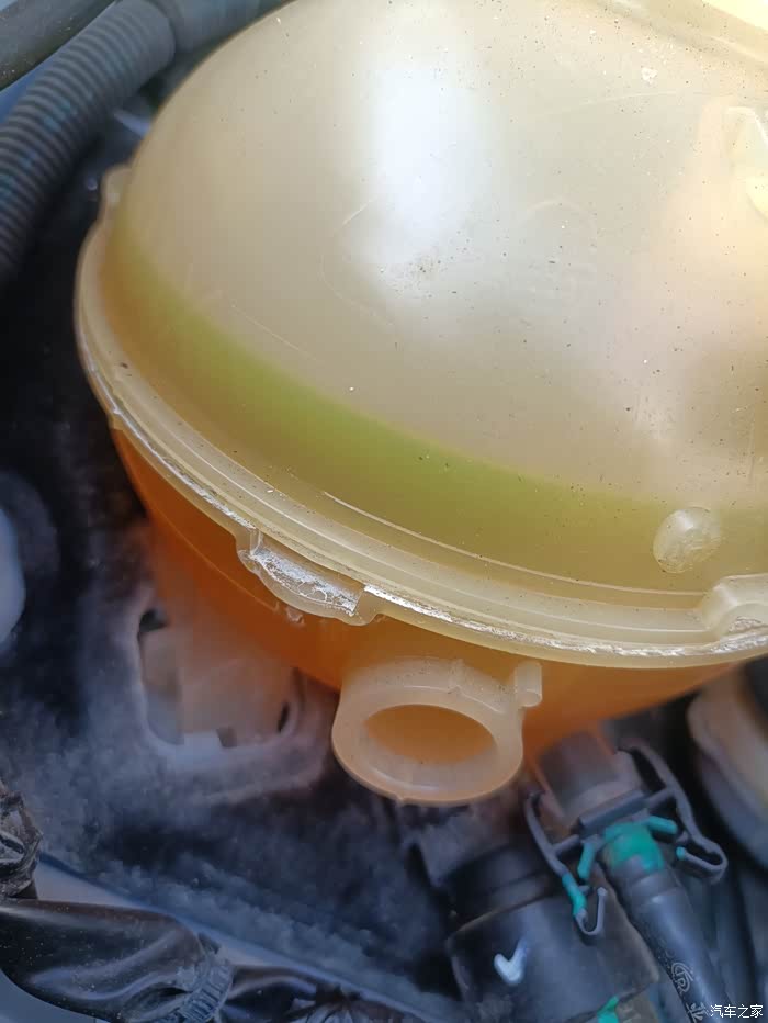

我的凡尔赛势不凡已经两年多了,按时间快要四保了,目前来说我对凡尔赛的评价还是很好的,只是在前面三次保养时发现一个问题:每次保养时师傅都要添加防冻液(冷却液),我记得我之前的车两三年也没添加过。问师傅,回答是正常消耗!

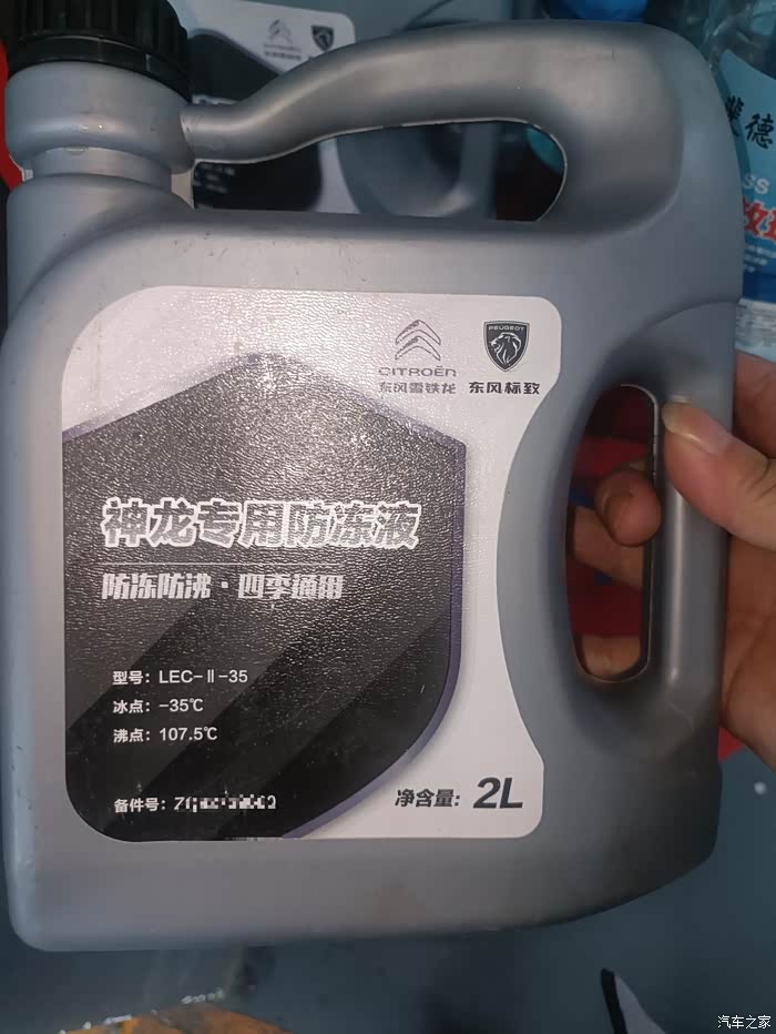

凡尔赛的防冻液水壶在玻璃水壶边上
建议使用厂家推荐的防冻液:后期添加时很方便,不需要自己特意备货

师傅说如果在保养周期内少量减少,是正常现象。如果减少的较快就需要就是到店里检查排除问题

正常情况下添加到最高刻度线即可

防冻液的颜色有多种,都是我们在添加时一定要添加相同型号(尤其是注意沸点和冰点)、相同颜色的防冻液
