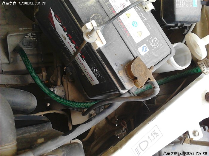

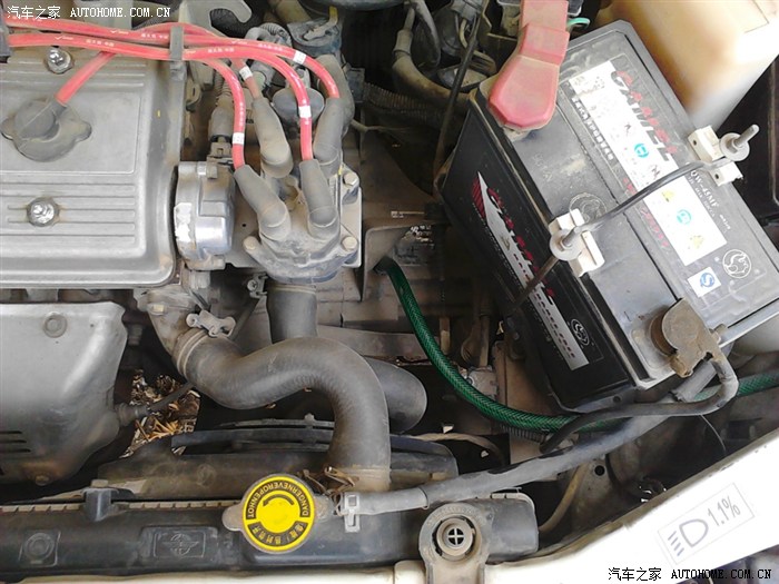

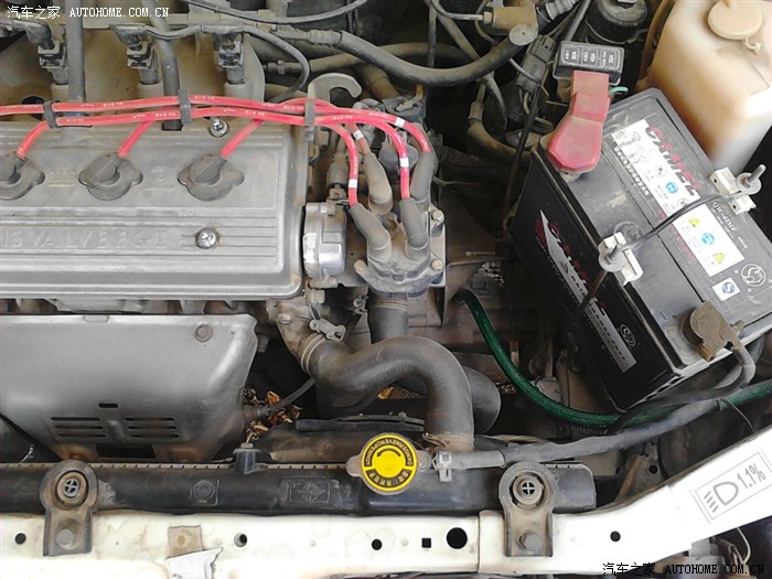

1、很简单,买一段煤气管和一个紧扣,一共一元,
2、把变速箱通风口上面的盖拔掉,插上管子,紧住管子,另一头用套个丝袜就行,防尘
3、把管子别再大灯处就行
真的很实用
各种车都适用
