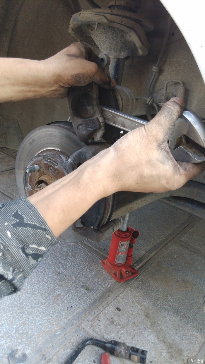

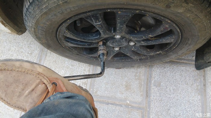

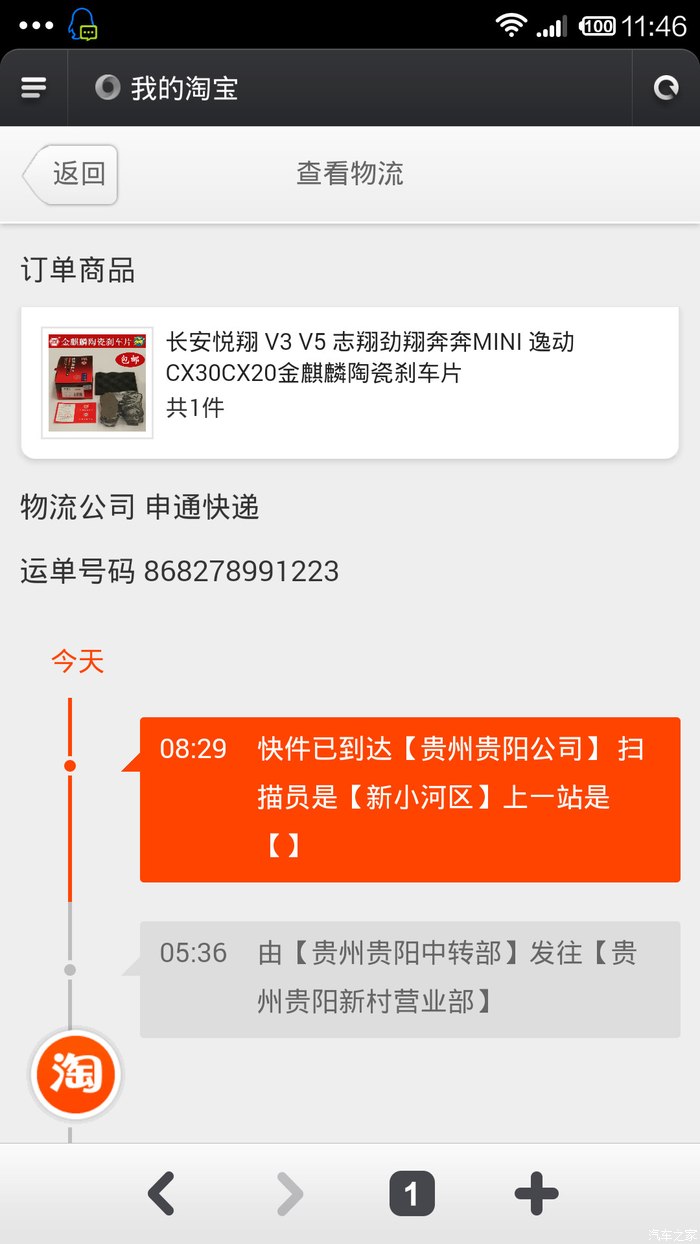

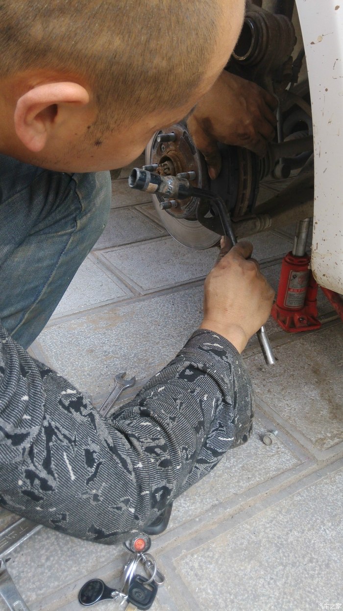

我悦翔2年了近4万公里。前几天突然觉得前轮有摩擦声,轻微带点刹车不响,在后来越来越响踩刹车也响。经过自己的精炼判断估计是刹车皮不行了。不行了就换吧对于手动能力较强的我小事一桩。网购金麒麟刹车皮89一对,物流不给力走了一个星期,今天终于到了。然后马上开工。金麒麟这个牌子我估计好多车友都知道,陶瓷的不伤盘,发热量小,制动距离短。想到工程量不大还是自己更换吧。换第个轮子是走了弯路吧所有的螺丝都拆了,后来才发现只拆一颗就可以搞定,想想也是郁闷。第1次自己换走点弯路正常耗时40分钟。

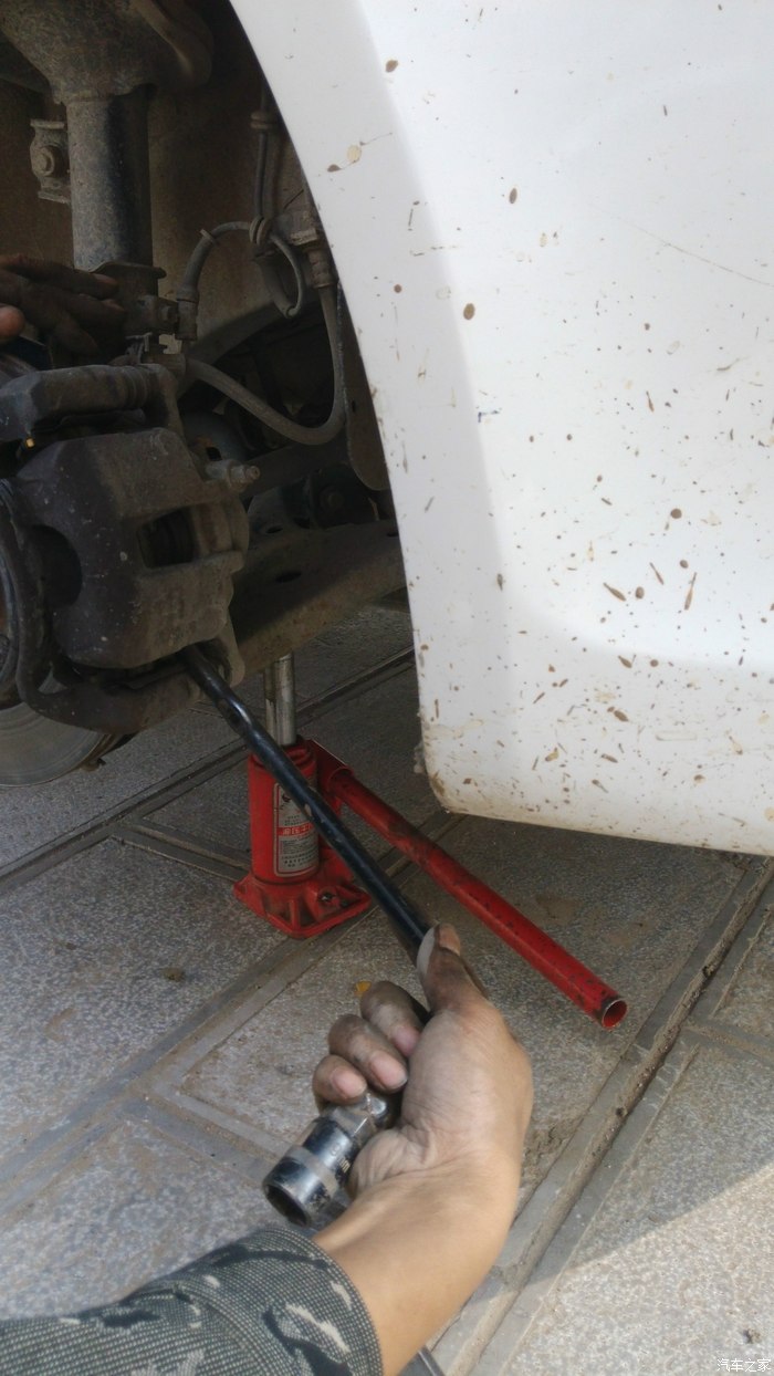

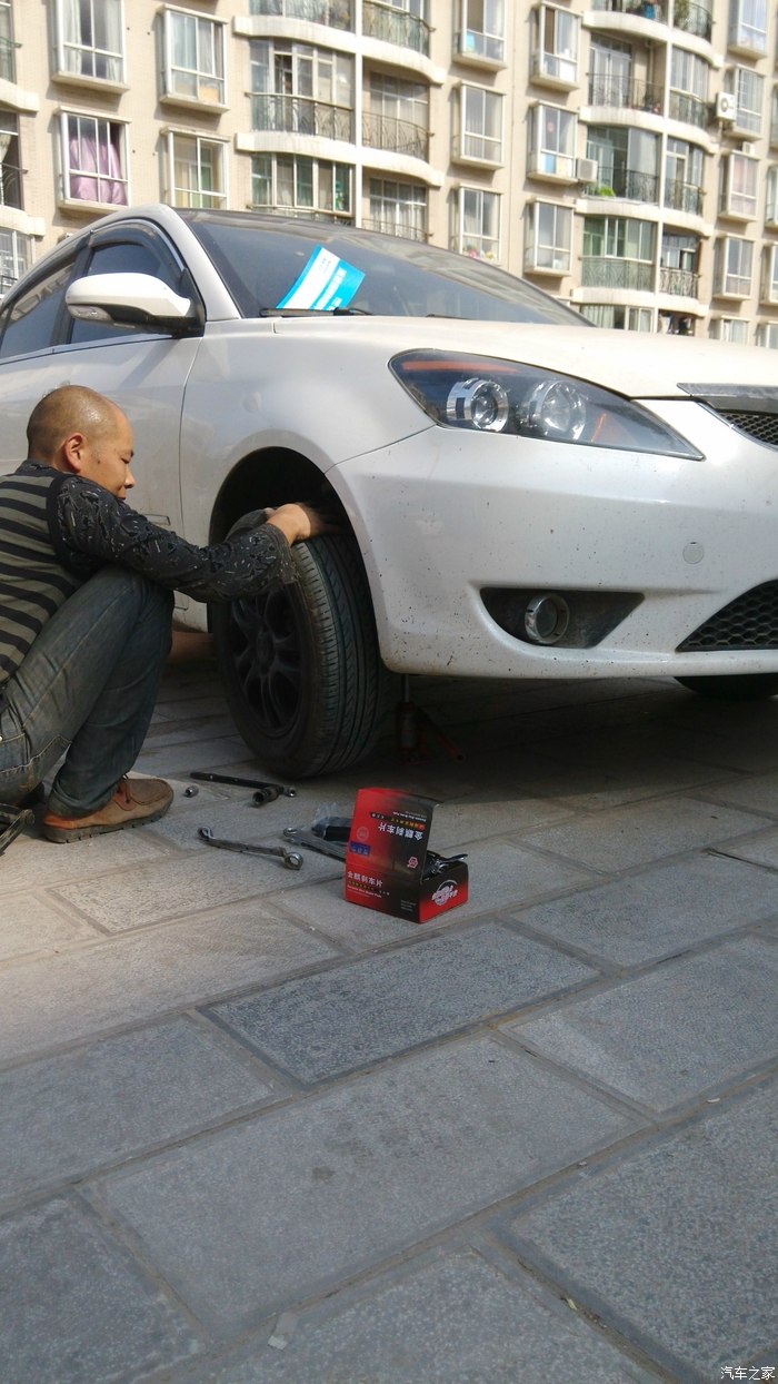

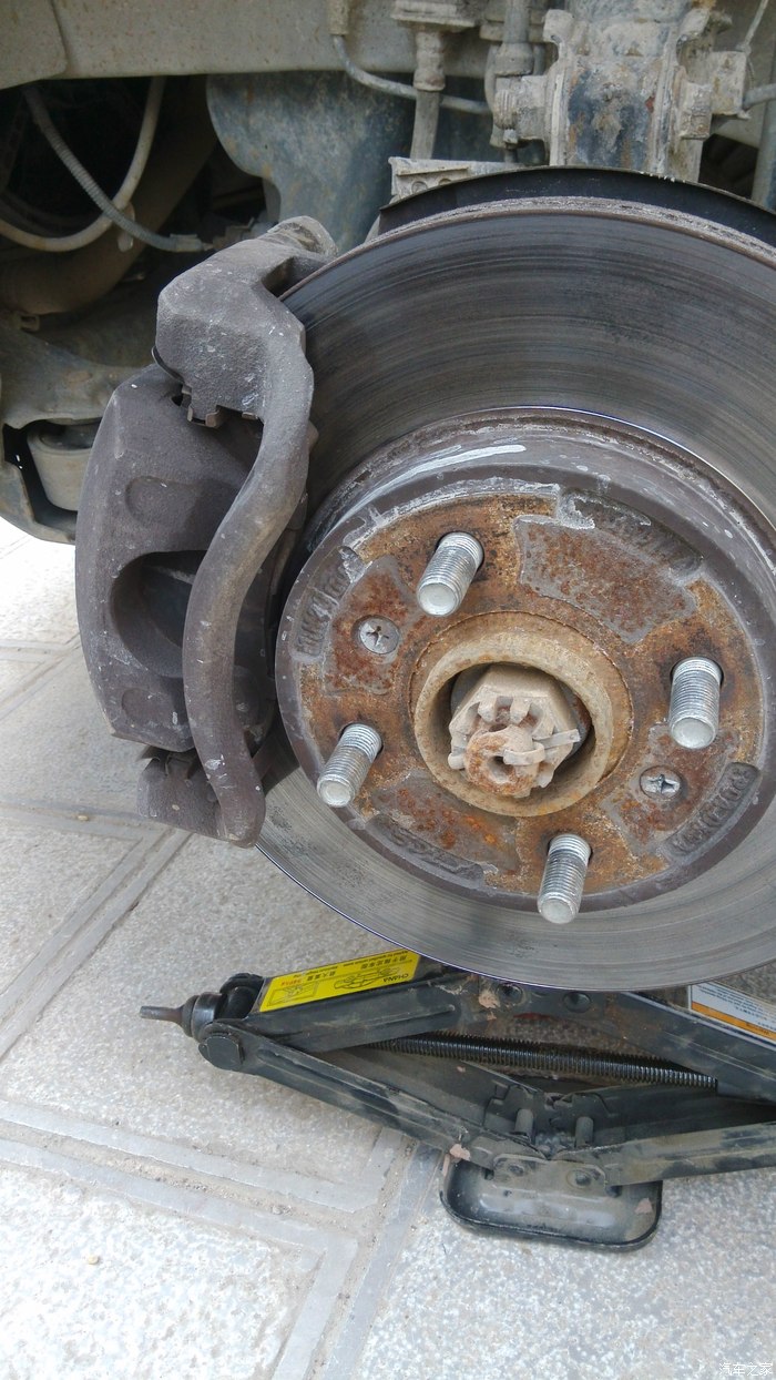

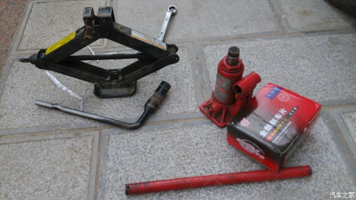

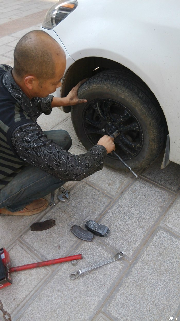

工具就怎么简单

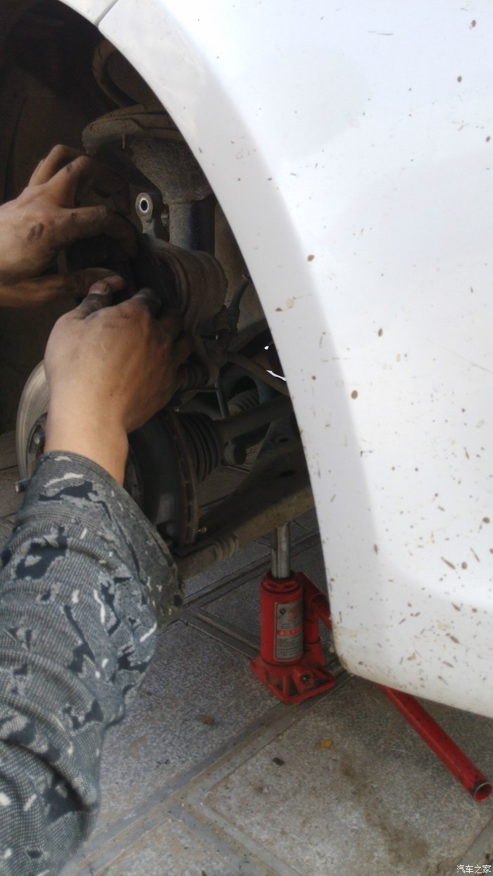

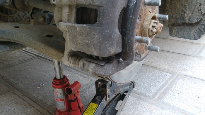

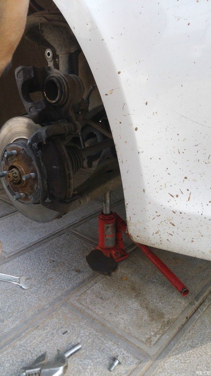

为了防治滑落用双顶

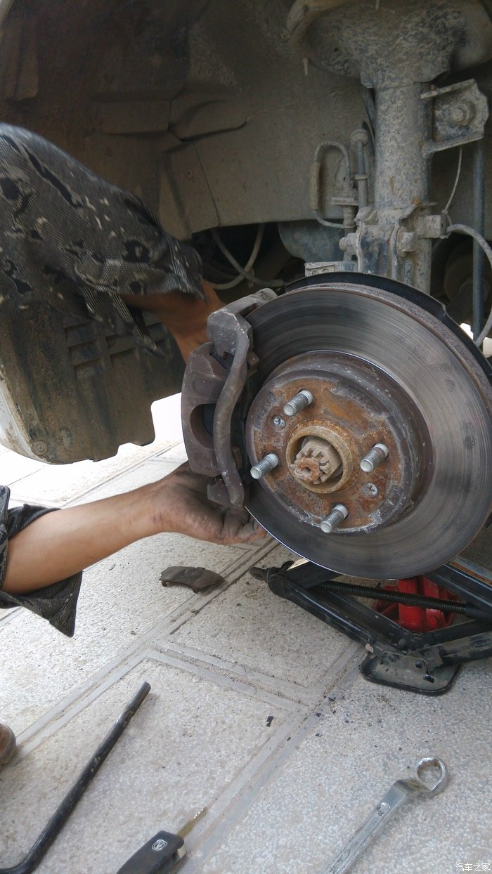

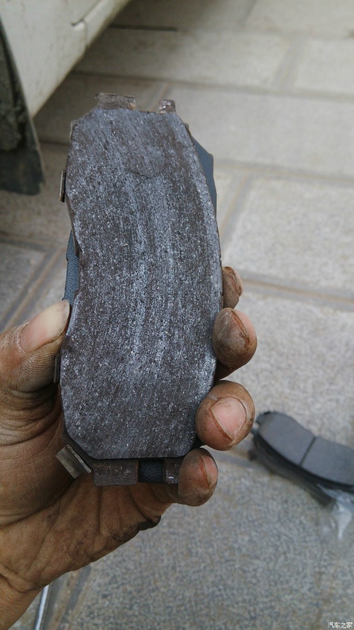

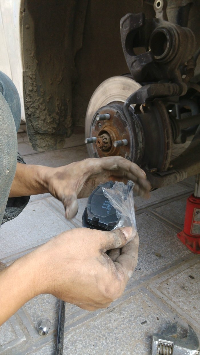

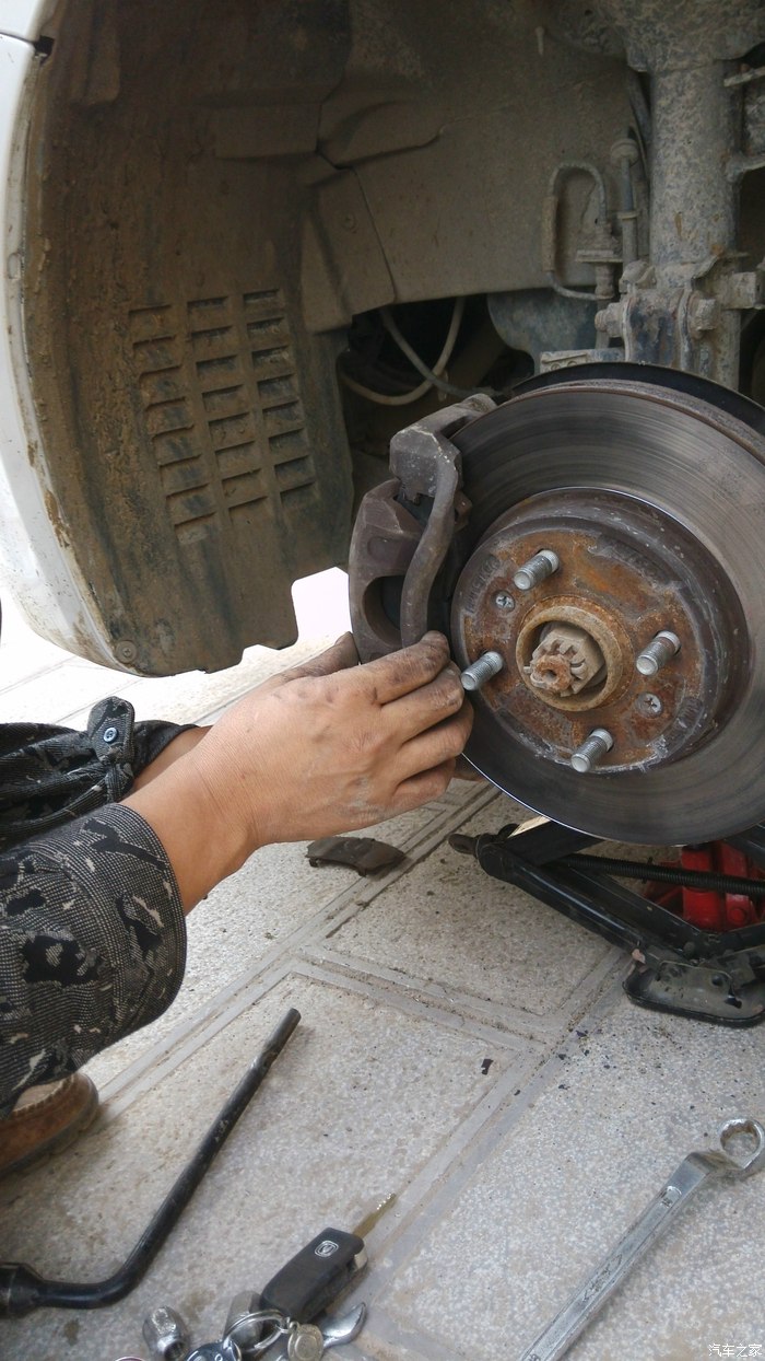

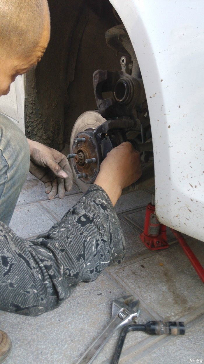

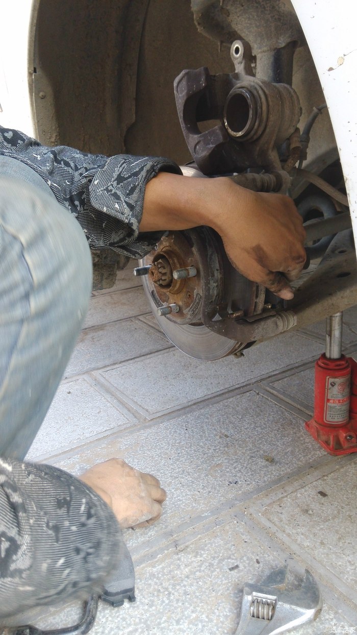

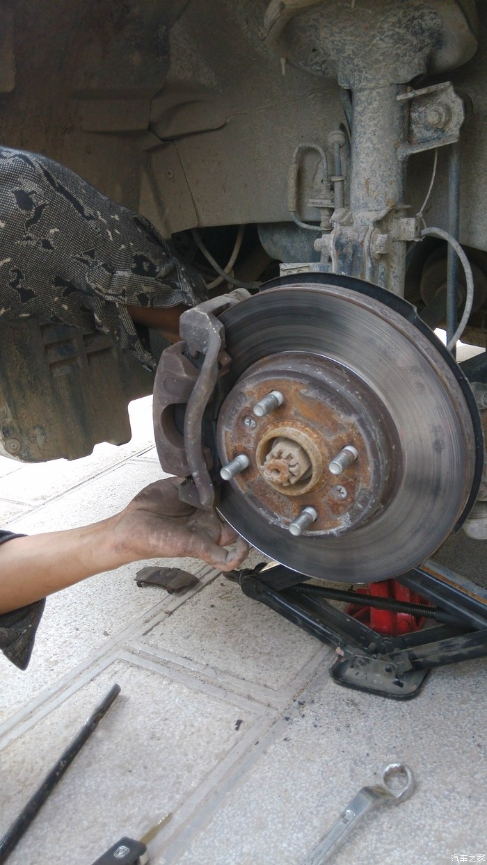

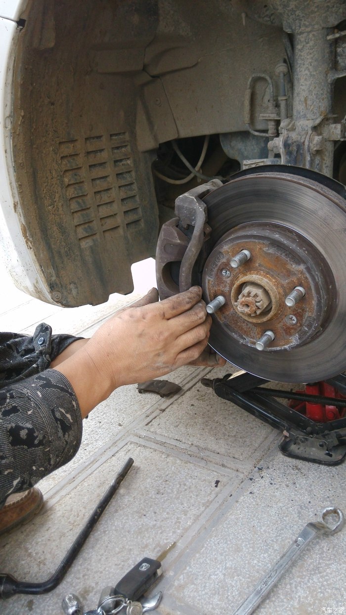

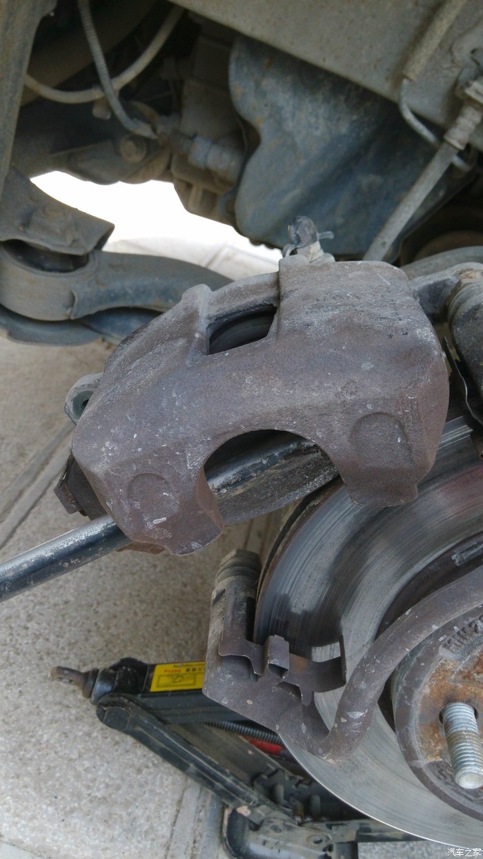

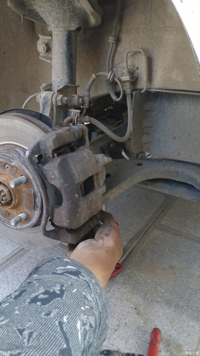

取出旧的片

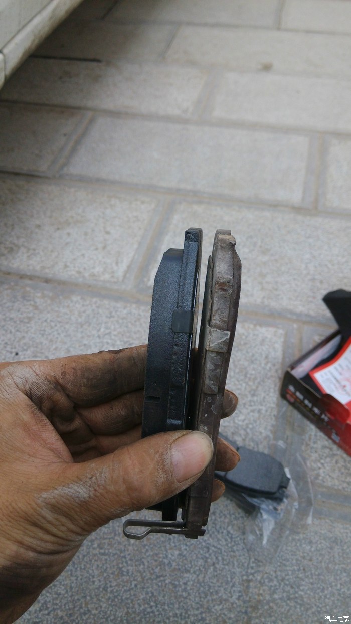

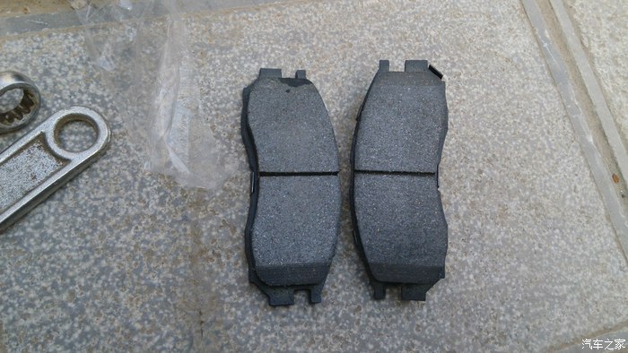

新旧的对比
完成一个

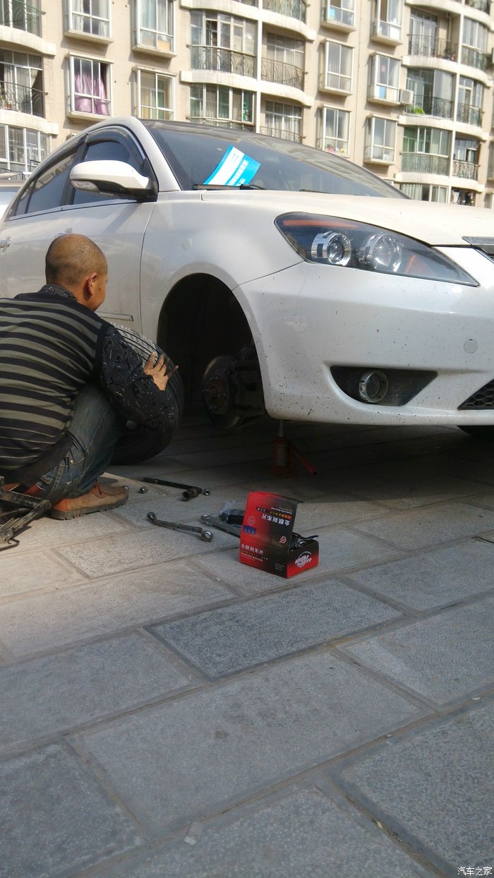

开始下一个

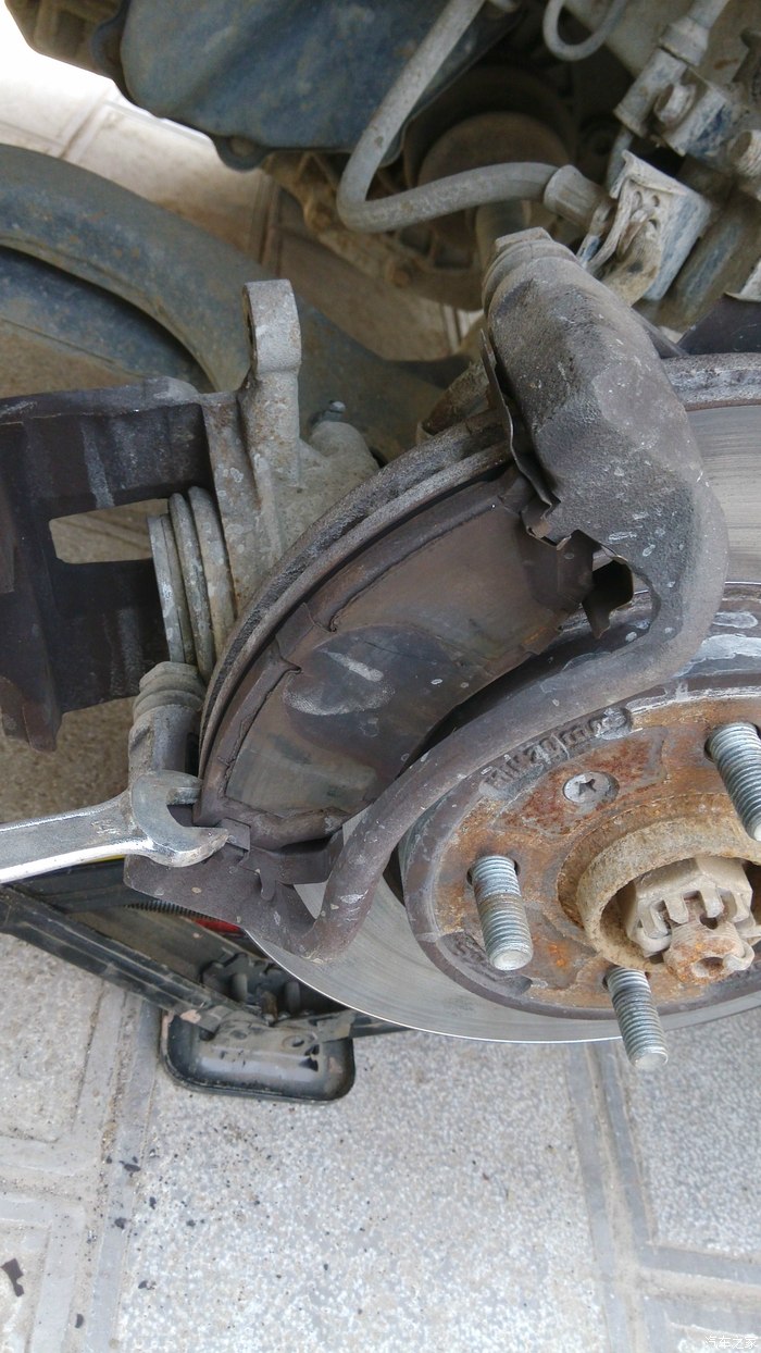

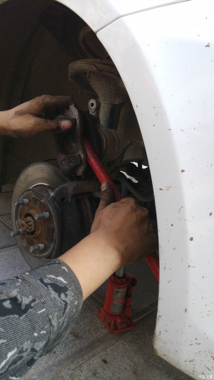

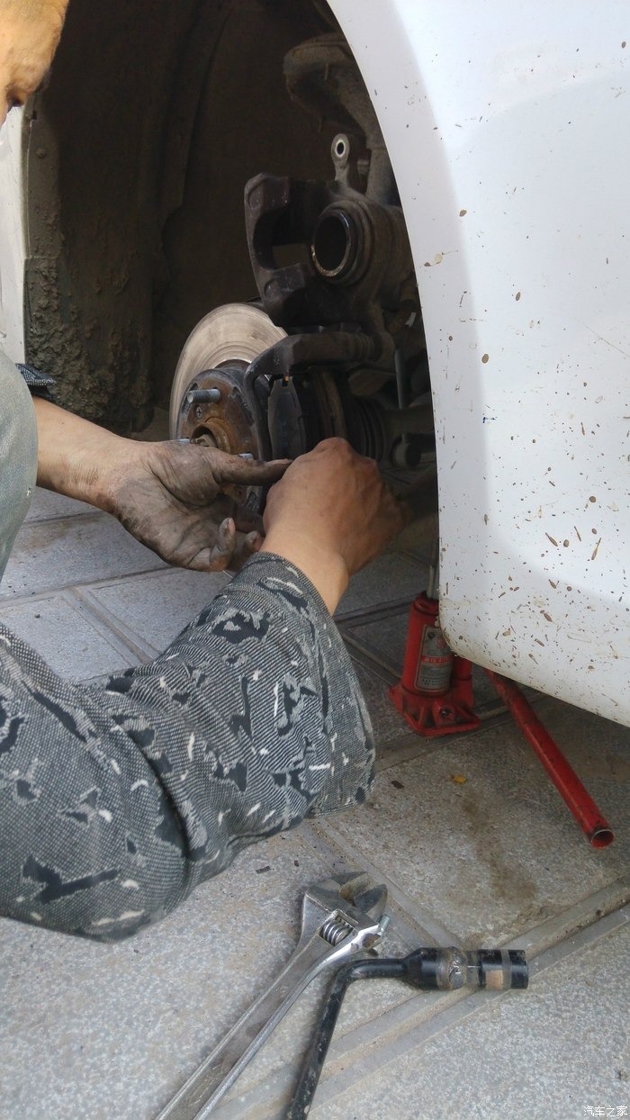

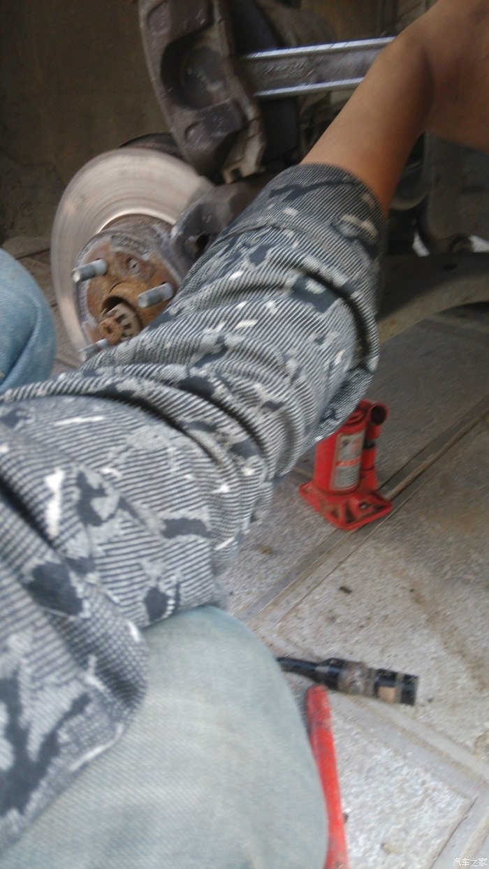

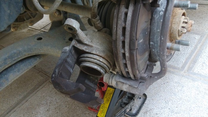

这里注意了由于旧的刹车皮薄了液压分泵距离小,安装好新片的时候必须用工具把它撬开

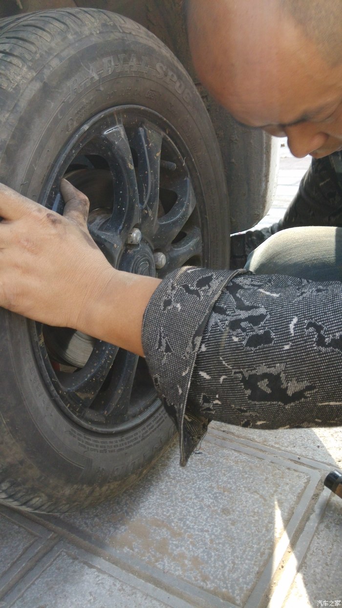

安装完毕开始归位

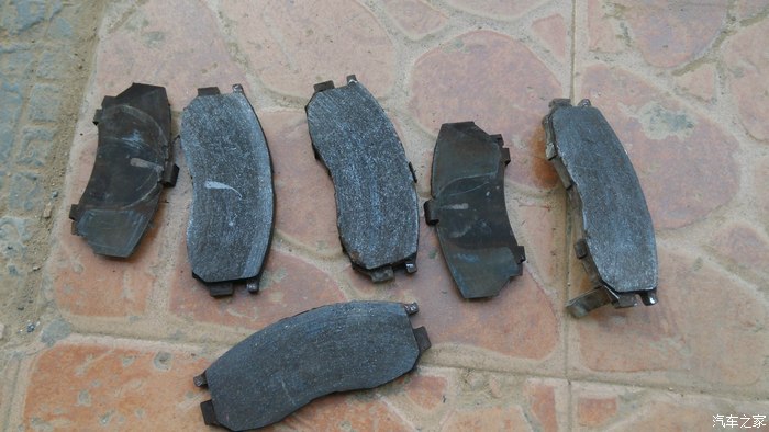

换下了的旧的。经过测试完全没有响声了。就一把14的梅花套筒完美解决问题

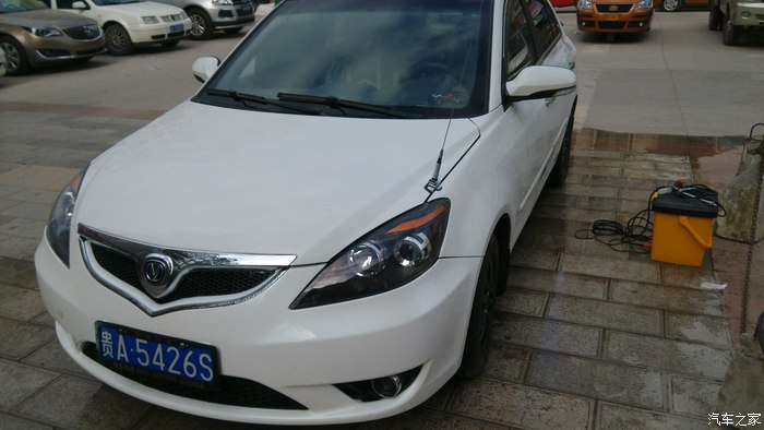

好久没洗车了完事后把车也洗了
