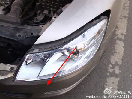

我的是左侧转向灯有问题,所以以下图片都是在操作左侧转向灯。

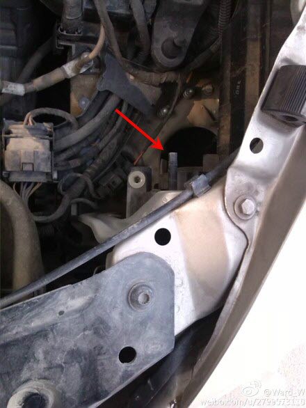

1,打开发动机盖,箭头所指位置有个螺帽,用手可以拧下,我的是黑色的,4s说也有白色的,实在用手拧不动就上工具。

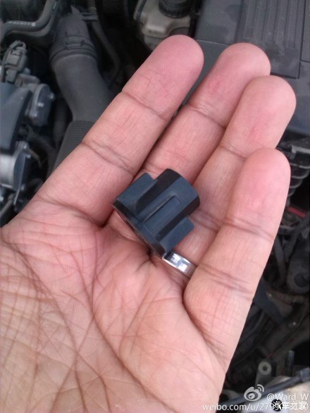

拧下来的螺帽样子如下
螺帽拧下后的样子,记得装好别丢了。

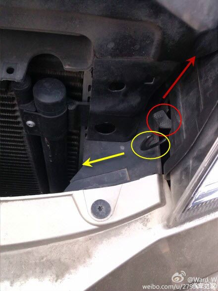

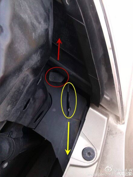

2,别急着,大灯还有一个固定点,看图。
红色圈子里是一个卡子,顺着红色箭头方向抬起来,一点距离即可,黄色圈的钩子是个插栓,顺着黄色箭头方向抽出一点距离,大概3厘米,这里的操作是红色卡子抬起来,同时黄色插栓拔出。换个角度大家再看看。

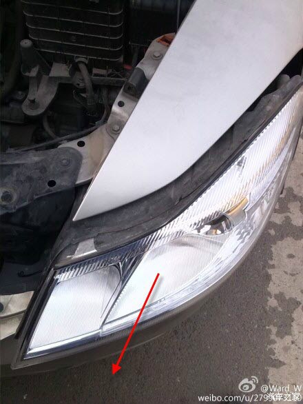

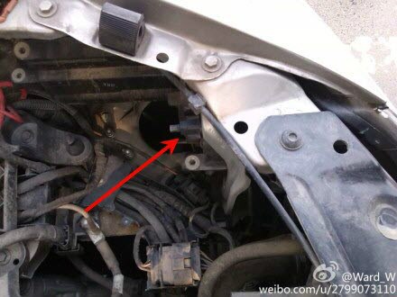

3,黄色圈子里的插栓抽出来后灯组就松动了,把大灯整体轻轻的拔出来。顺着红色箭头方向轻轻拔出来,不要拔出太多距离。

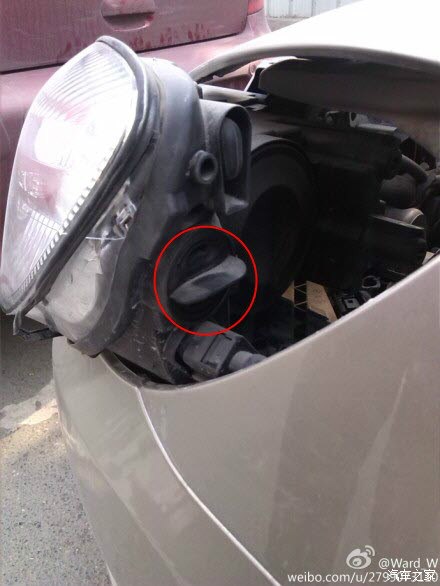

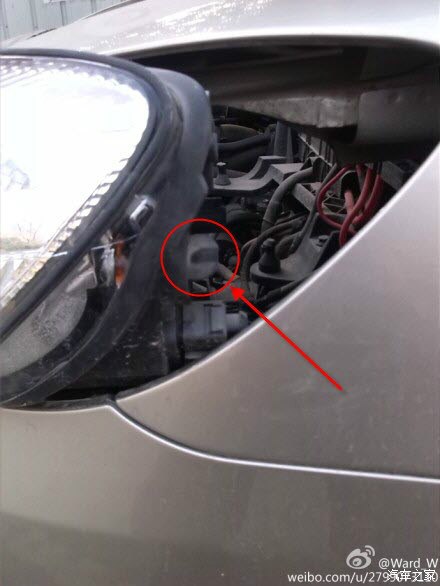

4,找到后面的转向灯座,红圈中就是,大家可以仔细看,有open的箭头标志,顺着标志的方向拧开灯座,并拔出灯泡。

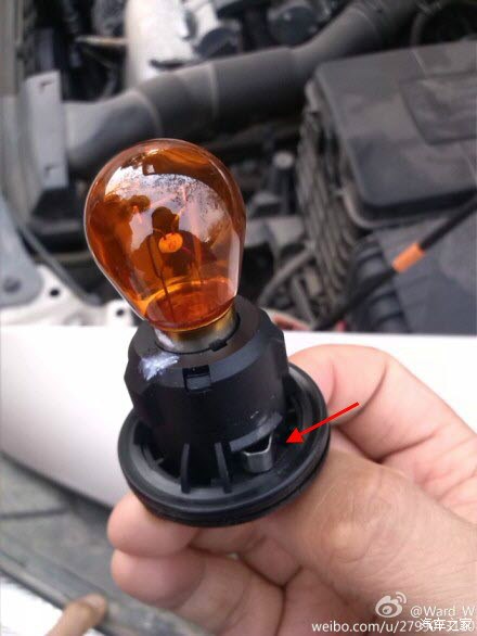

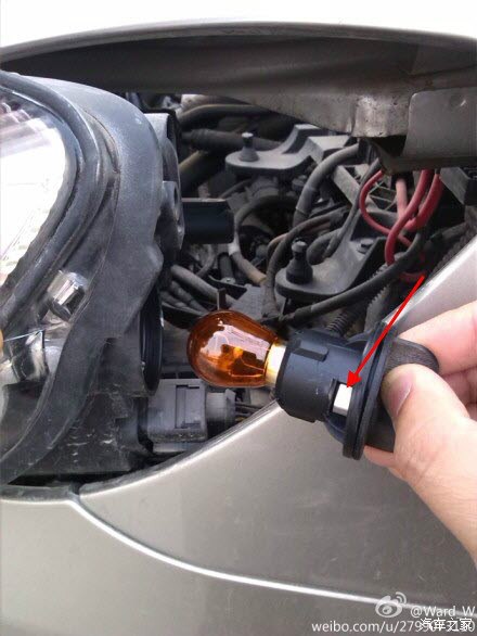

5,拔出灯泡的样子如下,箭头所指就是松动的弹簧片,随便找个什么东西轻轻的向外侧扳一下。
6,装回灯泡,开电试试,报警解除的话原样装回去即可。
问题解除就不用再跑一趟4s店了。

黄色圈子里的那个插栓比较紧,拔的时候要用点力量,推回去的时候要把大灯固定点都到位了才能推进去,拔的时候可以用蛮力,但是推进去的时候慢点。

感谢4楼的老苦提醒,熟悉位置的话不用拆,直接用手伸过去摸索着把灯座拧下来就行了。
