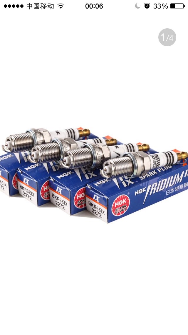

NGK:BKR6EIX-2272 比较适合mg5使用的火花塞,坛子里很多车友使用。反应也不错。

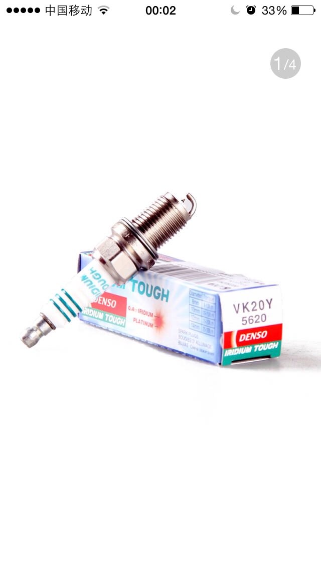

电装:VK20或VK20Y VK20Y间隙0.8,VK20间隙1.1 推荐用VK20Y。原车就是0.8的间隙,电装其实是我的首选,放弃他是因为价格。合适就好了,看个人。

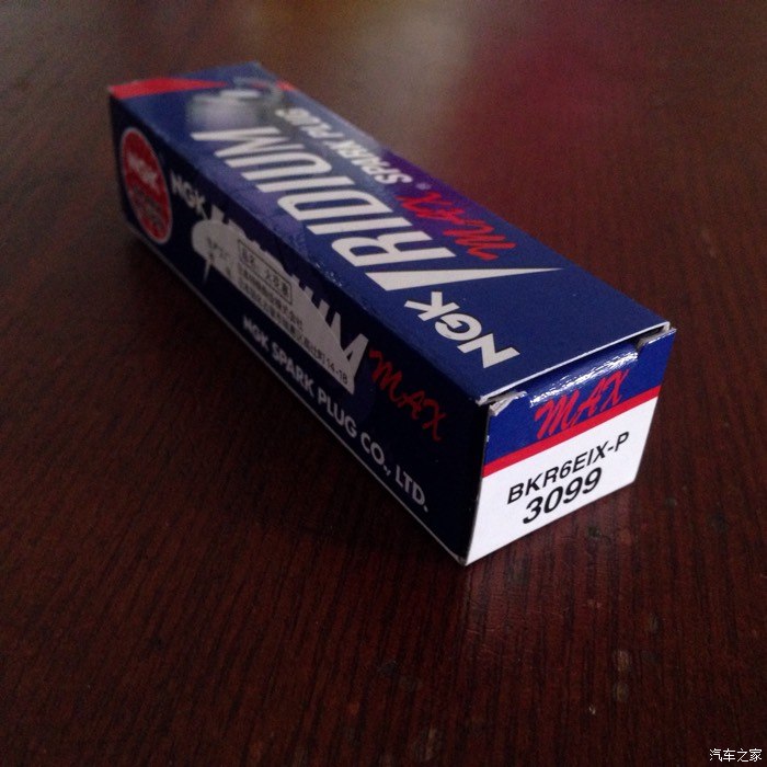

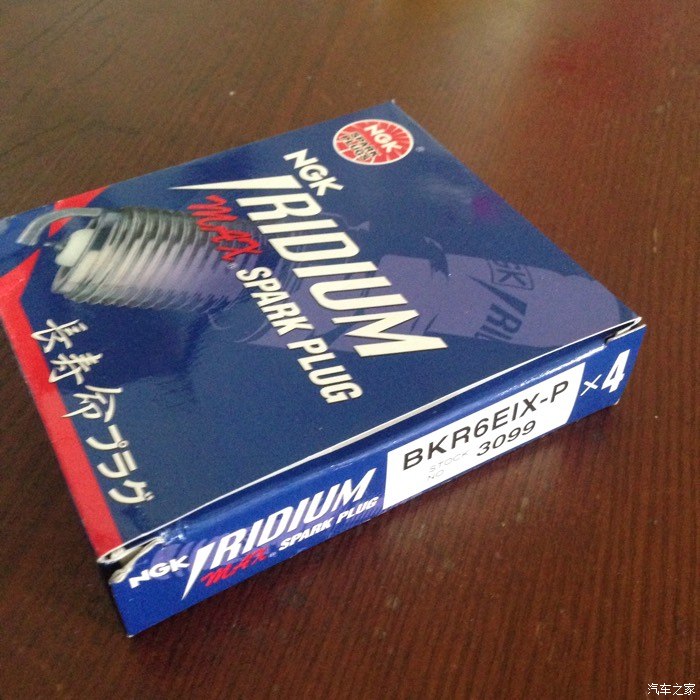

NGK 铱铂金火花塞 BKR6EIX-P 3099

NGK,BKR6EIX-2272火花塞
电装,VK20Y火花塞。价格可以,某东销量不多。

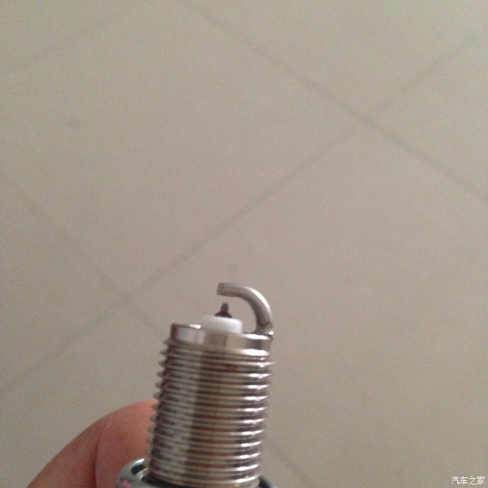

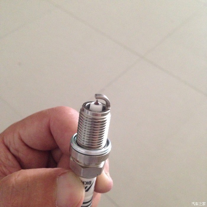

NGK 铱铂金火花塞 BKR6EIX-P 3099 ,相对于2272,他长寿命更高效。最后决定换某东买的3099,这款坛子里也有换的

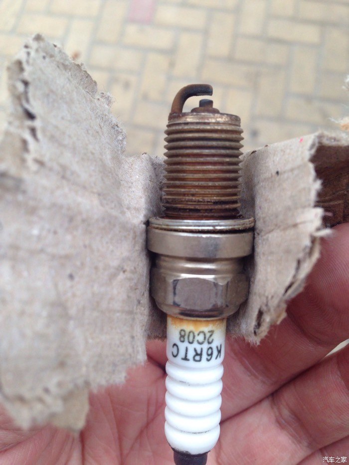

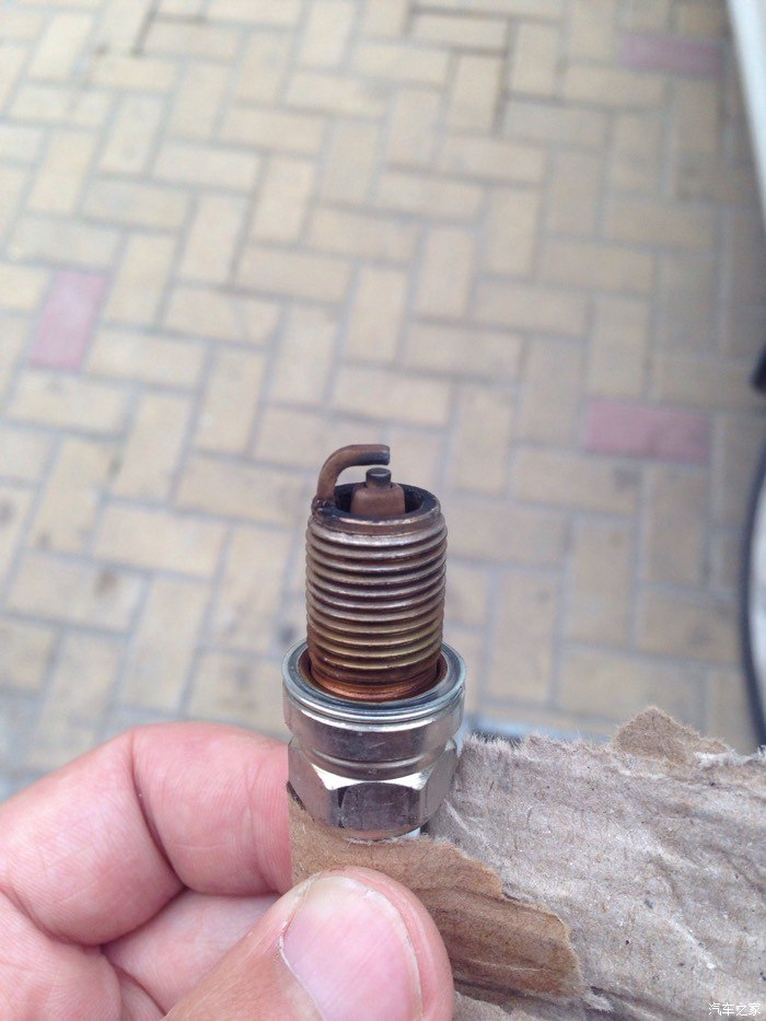

原厂火炬
原厂的、还烫的!换上新的火花塞,一点火就激动了,这个感觉就像我那年换掉原厂喇叭一样,声音明显低了很多,变得清晰不浑浊了。回家路上,多次超车感受不同,还是声音确如某坛友所说,不是声嘶力竭的,感觉好像还有余力一样。这个感觉,真是谁用谁知道!
