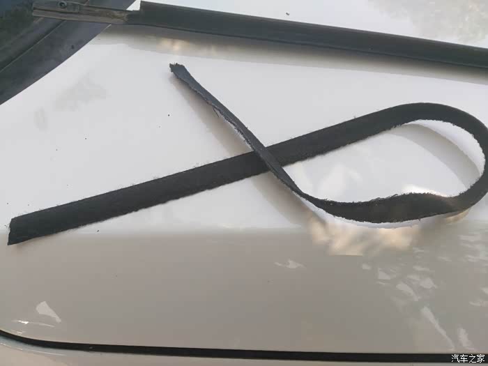

虎子开了一段时间以后,就发现车窗玻璃不切水,在论坛里也有许车友反映这个问题,后来按照论坛里车友提供的方法,自己在外挡水条上面加粘了一条绒面背胶魔术贴,使用了一段时间,也没有什么效果,依然是不切水。最近每次车窗玻璃升降以后,玻璃上面就会出现一条条的污渍。查找原因,发现是魔术贴背胶,时间久以后融化了在玻璃上面留下的污渍。找东西清理了几次,背胶黏黏的,真心不容易清理干净。遂决定干脆换掉挡水条。

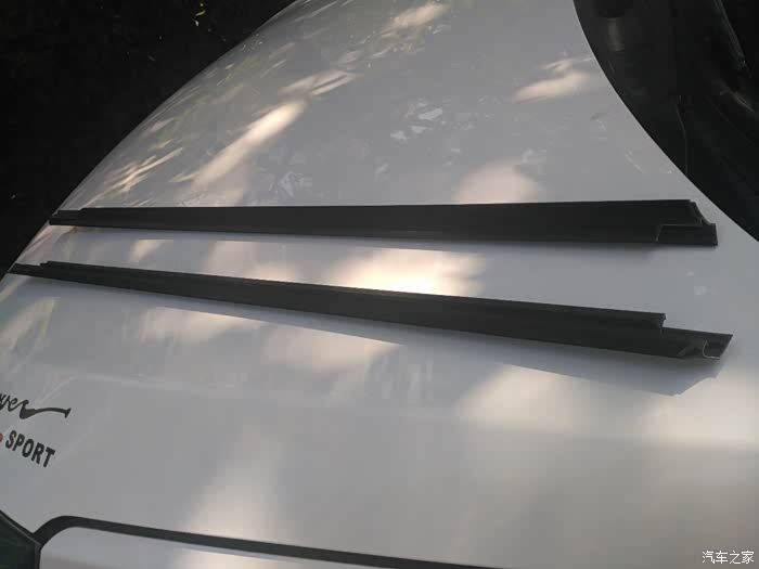

两条新的挡水条

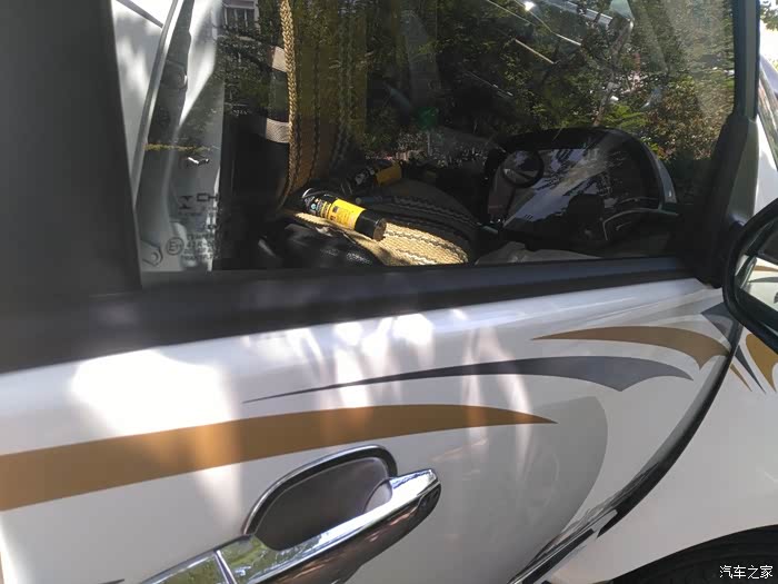

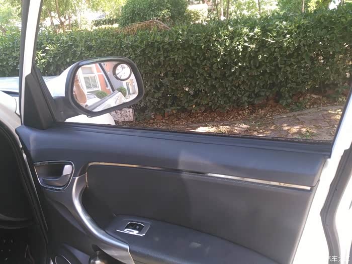

首先,把车窗玻璃降到底

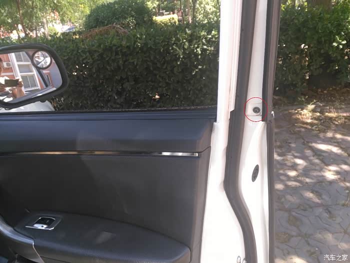

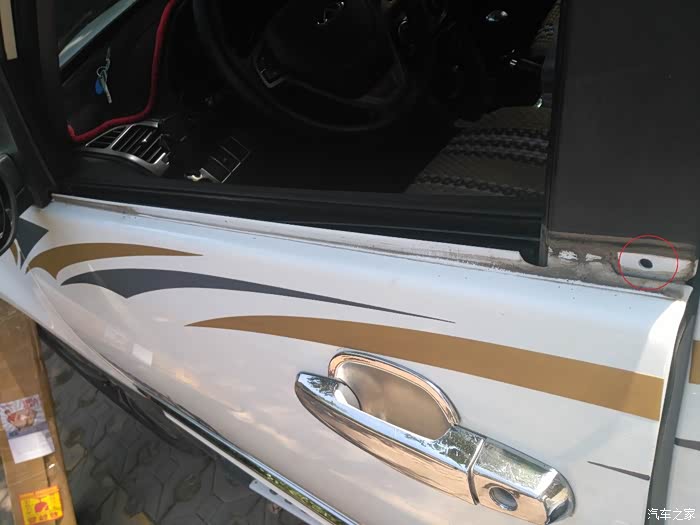

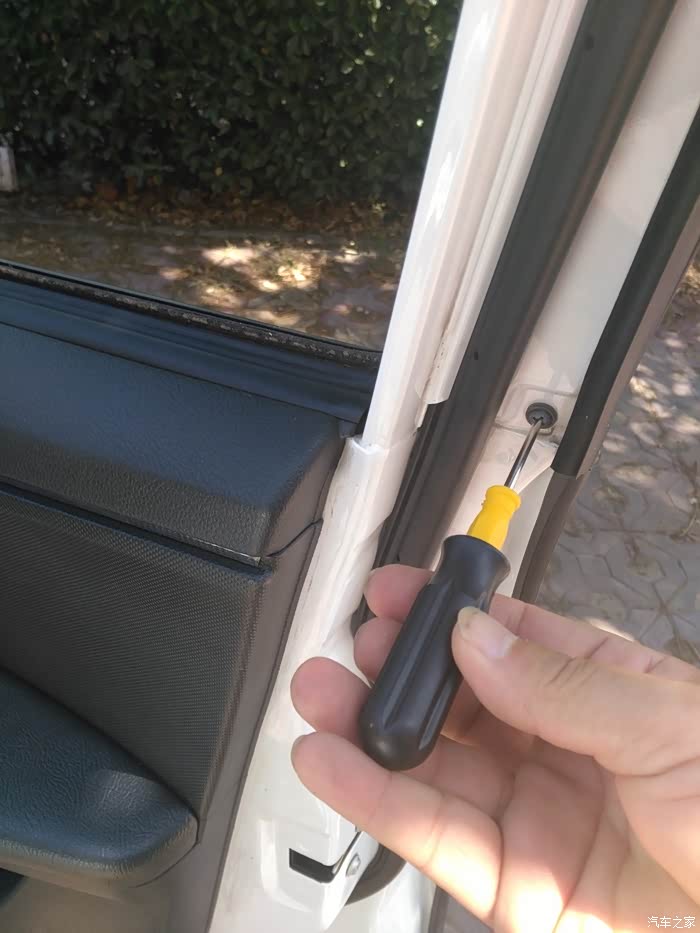

车门一边,红圈里面这有一颗螺丝
用螺丝刀把它拧下来
不大的一颗螺丝,放一边备用

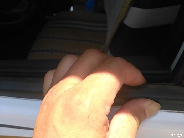

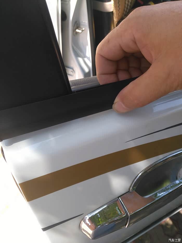

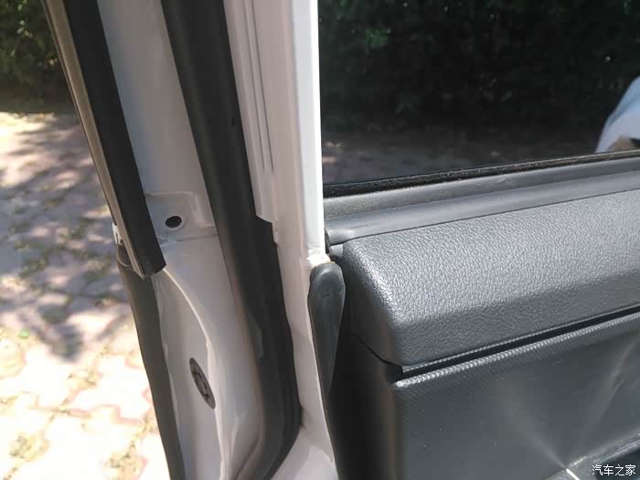

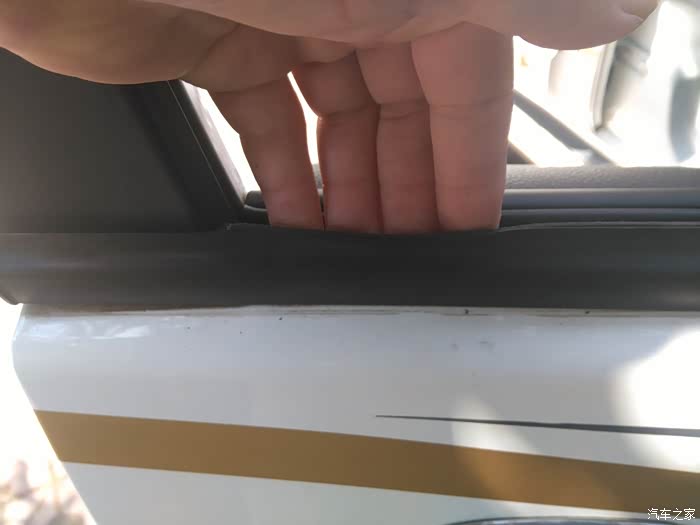

把四个手指插进内外挡水条之间,就是平时玻璃所处的位置
大拇指捏住挡水条,往四个手指方向使劲拧,同时五个手指一起往上提
不需要多大力气,稍微用力就开了。

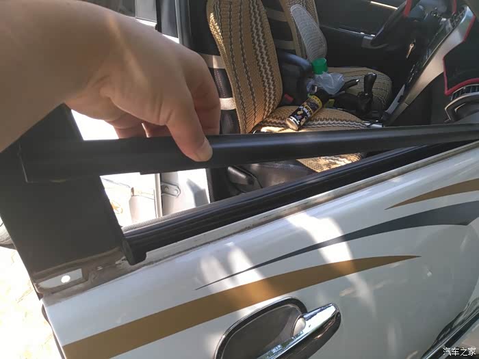

接着往上提,再往外拉,就下来了。

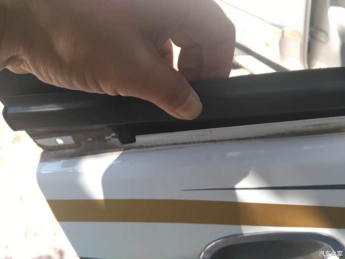

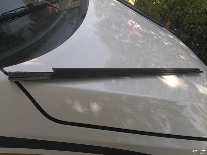

拿下外挡水条

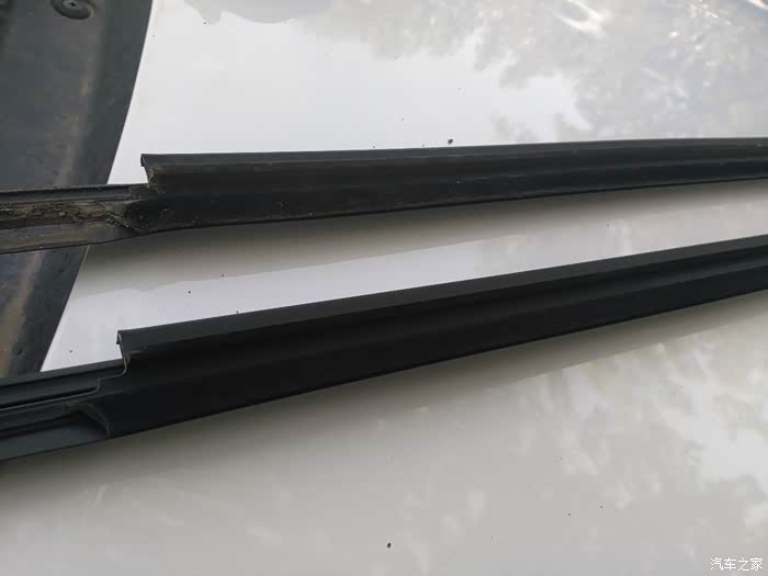

拆下来的旧挡水条

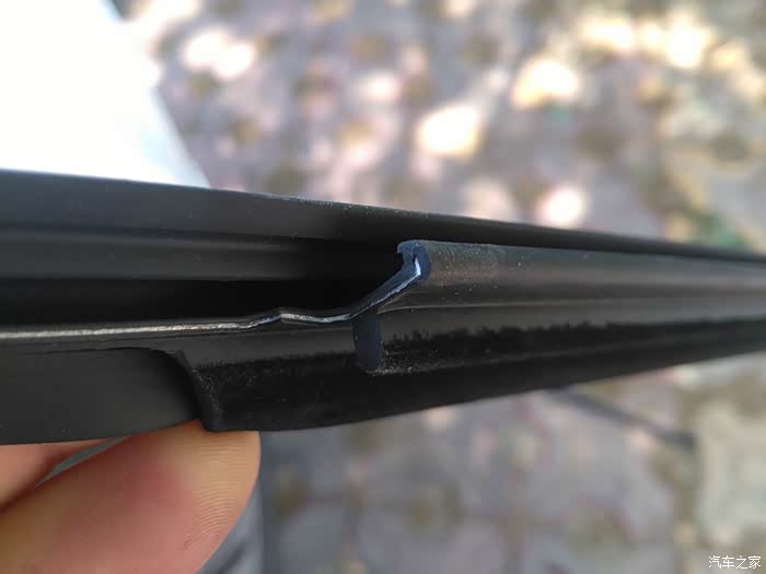

新旧挡水条对比
挡水条下部有一条勾,卡在车门上,然后用车门一边那个螺丝固定,很容易就能拆下来。

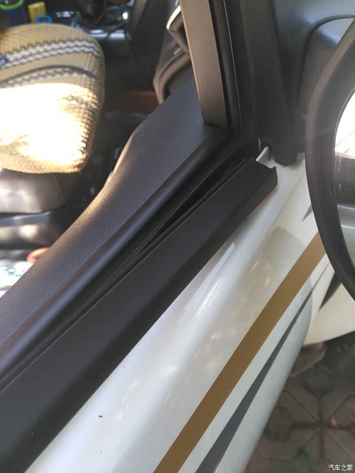

我以前在挡水条上面加粘的背胶绒面魔术贴,背胶都融化了。

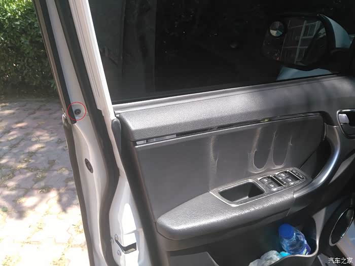

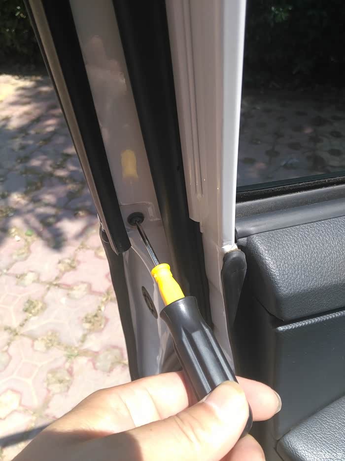

左边也一样,同样的位置有一颗螺丝
拧下来

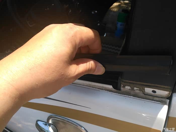

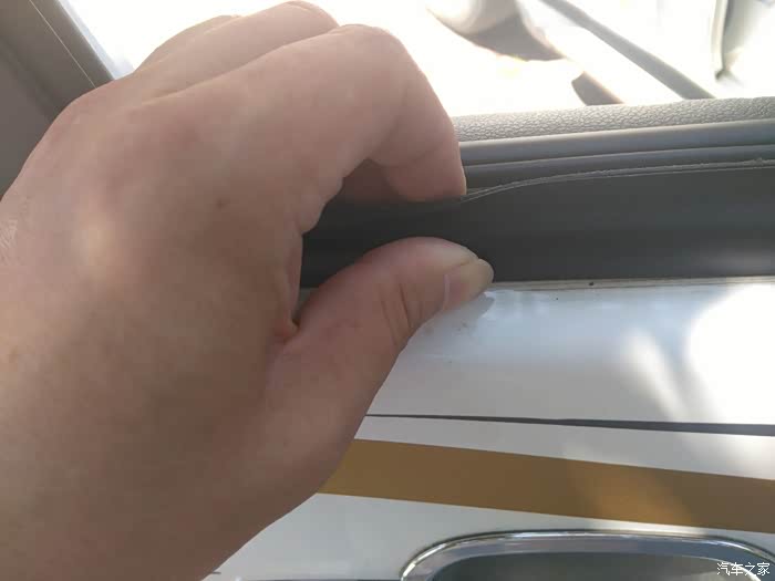

五个手指捏住这个位置
稍微用力往上提
这边也拆下来了,红圈里面就是固定挡水条的螺丝孔

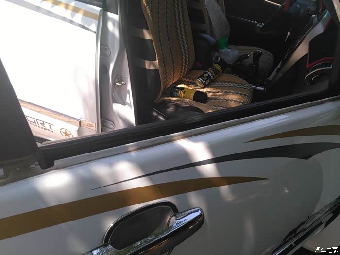

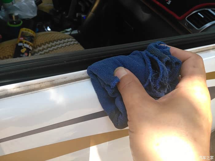

把这个位置擦干净,准备装上新挡水条
新挡水条的切面,据说能切水。装上以后看看效果吧
先从这个位置插进去
对齐凸槽,按压下去
挡水条这个位置有一个螺丝孔,和车门上面的螺丝孔对齐,再拧紧螺丝,就可以了。
安装完毕,升降玻璃滑动自如。
用时半小时,能不能切水,下雨以后接受检验吧。
