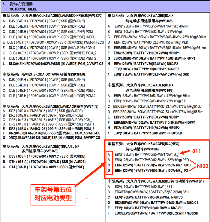

很多打算买ID系列的小伙伴因为811电池被劝退,但是我从上汽大众官网查询的信息来看,ID系列应该早就换成Ni60体系的电池了,电池能量密度155KW.h/kg都是Ni60电池,170以上的是811电池。
目前的信息只能查询到使用的是Ni60体系,具体是用的NMC631还是NMC622等等不得而知。

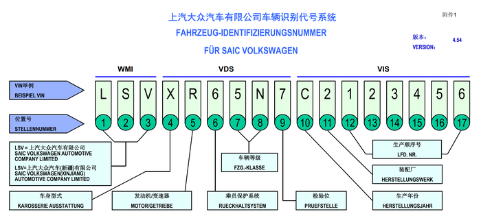

电池类型查询方法:
其实方法很简单,看自己车架号第五位,目前ID3的话很简单,第五位是A的为811电池,BCD都是Ni60,至于ID4,ID6可以根据我下图的表格自行查询对应,BATTYPV80/110是的Ni60,BATTYPV30/31/32的为811
