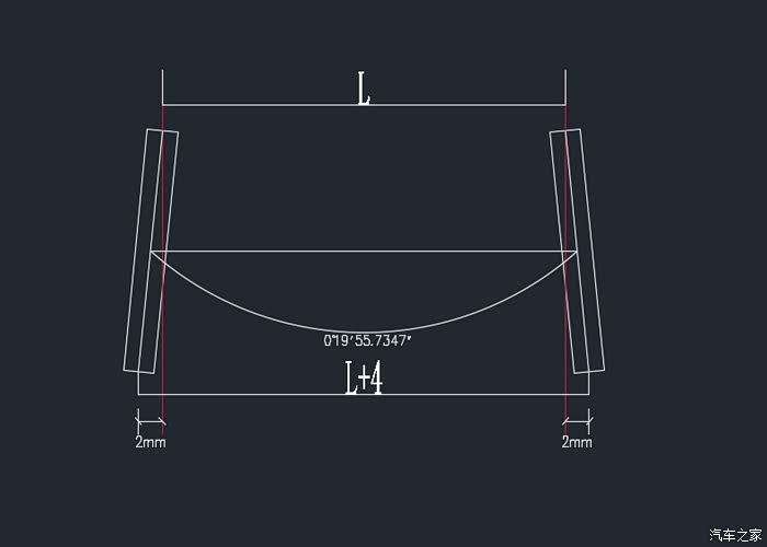

调整前轮前束角值,恢复原厂操控
放出2.0原厂前轮定位数据(2.5的没研究,2.5的轮径可能大一点),只有前束角度值我们自己可以调整,其他数据看看就是了,你去四轮定位那里他们也很少会调的,或者说根本不需要去动。如果你觉得打方向沉、别扭,可以自己试试把前轮的前后轮距测量一下,看看数值是否在图中所示范围内,如果大于4mm(这个值最好在3-4,不能大于4),那就把方向拉杆调一下,原厂的角度值太抽象,我现在给转换成长度值,你可以准备个活扳手一个卷尺,自己动手调下,瞬间找回原厂轻松方向感。我自己的车也是这样调的,以上数据是CAD自动计算的结果,正好在原厂数据范围内。欢迎大家讨论。
