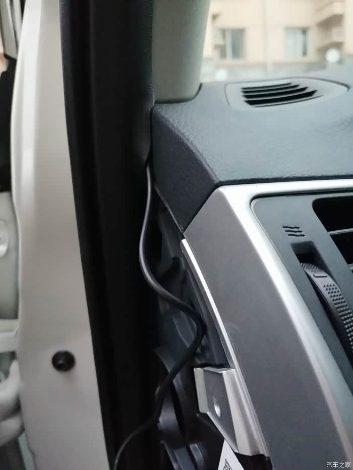

A柱位置
A柱走线
走过来
沿着门边一直往下

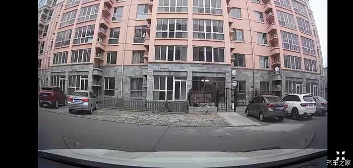

通电测试一下
通电成功   怕松动用胶布缠上了
